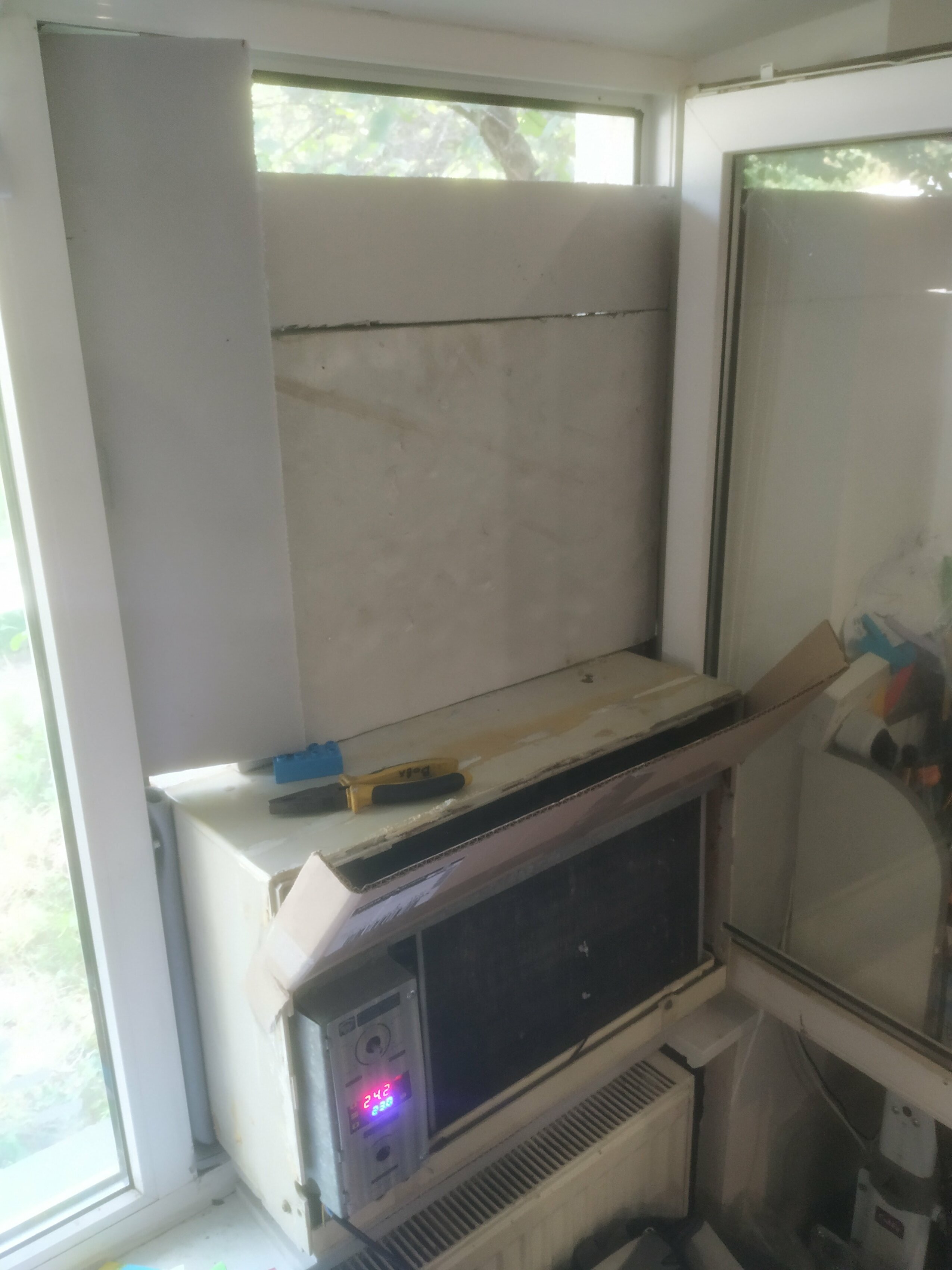

Enot123h Опубліковано: 30 квітня 2025 Поділитись Опубліковано: 30 квітня 2025 (змінено) Хочете дешево - купіть радянський БК. Буде дешевше радіаторів від авто. Я на зиму заношу у гараж, а влітку кладу на зовнішне і внутрішне підвіконня ЄППС, щоб вирівняти. Зверху ставлю кондер, і залишок також ЄППС закриваю, а щілини ізоляцією для труб затикаю. Такий собі БОМЖ варіант охолодження. Бо вкладатися у інверторний у прифронтовому місті вважаю недоречним Коли увімкнут компрессор, жере біля 800 Вт, 2 сонячні панелі спокійно перекриють його споживання Змінено 30 квітня 2025 користувачем Enot123h 2 Посилання на коментар Поділитися на інших сайтах More sharing options...

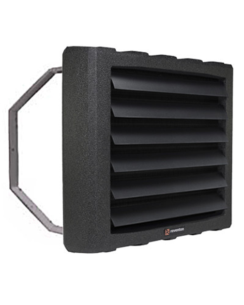

Dr.Yura Опубліковано: 30 квітня 2025 Поділитись Опубліковано: 30 квітня 2025 маю такий тепловентилятор reventon вроді 40-45 кВт, підлкючений до газовго туобокотла в квартирі поки роблю ремонт щоб зимою було тепло. Якось вирішив його підключити на вулиці до води зі свердловини глибина 27метрів , подача води зі всердловини була 1м3/год скільки реально пропускав через себе тпелообміник незнаю, на вулиці дуло класно холодним але й було дуже багато конденсату. Посилання на коментар Поділитися на інших сайтах More sharing options...

porterlv Опубліковано: 30 квітня 2025 Поділитись Опубліковано: 30 квітня 2025 32 хвилини тому, Dr.Yura сказав: було дуже багато конденсату. Так інакше і не може бути. Це нормально. 18 хвилин тому, volomoto сказав: У вас антифриз в підлозі і в стінах, що їх можна гідравлічно об'єднати з геоконтуром? Цікавий момент. Ну не вода ж в геоконтурі? Чи вода? 1 Посилання на коментар Поділитися на інших сайтах More sharing options...
