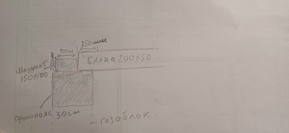

Олег25 Опубліковано: 11 січня 2025 Поділитись Опубліковано: 11 січня 2025 Доброго всем времени суток. Нужен совет. Дом 1 этажный 9 на 12, газоблок д 400, 30см. Крыша планируется 2 ската, угол 28 - 30 градусов, металлочерепица, холодный чердак. Дерево уже закуплено...Шпильки в армопоясе закреплены с двух сторон по длинным сторонам, центральная несущая стена просто голый армопояс. Собственно, бригада что строила дом предлагает опереть балки перекрытия на армопояс, предварительно обернув их гидроизоляцией, сращивать их планирую на несущей стене тоже через гидроизоляцию прямо на армопояс, без всяких лежней и т.д. Правильно ли это, эту же бригаду планирую подрядить на крышу...Собственно схема предполагаемого узла, спасибо. Посилання на коментар Поділитися на інших сайтах More sharing options...
BugS Опубліковано: 11 січня 2025 Поділитись Опубліковано: 11 січня 2025 4 години тому, Олег25 сказав: Доброго всем времени суток. Нужен совет. Дом 1 этажный 9 на 12, газоблок д 400, 30см. Крыша планируется 2 ската, угол 28 - 30 градусов, металлочерепица, холодный чердак. Дерево уже закуплено...Шпильки в армопоясе закреплены с двух сторон по длинным сторонам, центральная несущая стена просто голый армопояс. Собственно, бригада что строила дом предлагает опереть балки перекрытия на армопояс, предварительно обернув их гидроизоляцией, сращивать их планирую на несущей стене тоже через гидроизоляцию прямо на армопояс, без всяких лежней и т.д. Правильно ли это, эту же бригаду планирую подрядить на крышу...Собственно схема предполагаемого узла, спасибо. Щоб це назвати вузлом, не вистачає крокв. Як крокви ляжуть на армопояс, уявити можна, а як балки зав'язати з кроквами, то вже складніше. Посилання на коментар Поділитися на інших сайтах More sharing options...

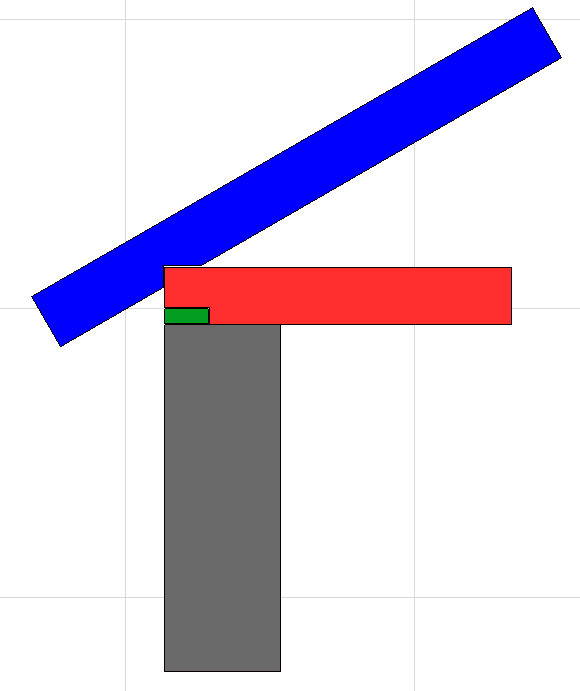

andrey_ka Опубліковано: 12 січня 2025 Поділитись Опубліковано: 12 січня 2025 13 годин тому, Олег25 сказав: Доброго всем времени суток. Нужен совет. Дом 1 этажный 9 на 12, газоблок д 400, 30см. Крыша планируется 2 ската, угол 28 - 30 градусов, металлочерепица, холодный чердак. Дерево уже закуплено...Шпильки в армопоясе закреплены с двух сторон по длинным сторонам, центральная несущая стена просто голый армопояс. Собственно, бригада что строила дом предлагает опереть балки перекрытия на армопояс, предварительно обернув их гидроизоляцией, сращивать их планирую на несущей стене тоже через гидроизоляцию прямо на армопояс, без всяких лежней и т.д. Правильно ли это, эту же бригаду планирую подрядить на крышу...Собственно схема предполагаемого узла, спасибо. Так можна але , можна зробити краще.: зменшити висоту мауерлата до 50мм і розмістити все ось таким чином. Це дозволить уникнути усіляких виступів і в подальшому утеплювати цей вузол буде набагато простіше. ПС.. Якби ви в армопоясі передбачили кріплення для крокв то мауерлата можна було б не ставити взагалі. ПСС... Вас ще не коробить від використання кацапської мови публічно! 1 Посилання на коментар Поділитися на інших сайтах More sharing options...
Олег25 Опубліковано: 12 січня 2025 Автор Поділитись Опубліковано: 12 січня 2025 22 минуты назад, andrey_ka сказал: Так можна але , можна зробити краще.: зменшити висоту мауерлата до 50мм і розмістити все ось таким чином. Це дозволить уникнути усіляких виступів і в подальшому утеплювати цей вузол буде набагато простіше. ПС.. Якби ви в армопоясі передбачили кріплення для крокв то мауерлата можна було б не ставити взагалі. ПСС... Вас ще не коробить від використання кацапської мови публічно! Дякую, а якщо я залишу мауэрлат 100 мм у його вертикальній площині, і буду робити запил 100 мм на балці, буде норм? Бо вже купив бруса 100 на 150. Посилання на коментар Поділитися на інших сайтах More sharing options...
andrey_ka Опубліковано: 12 січня 2025 Поділитись Опубліковано: 12 січня 2025 34 хвилини тому, Олег25 сказав: Дякую, а якщо я залишу мауэрлат 100 мм у його вертикальній площині, і буду робити запил 100 мм на балці, буде норм? Бо вже купив бруса 100 на 150. Так. Там товщина мауерлата не відігарє ніякої ролі , ставте який є. Написав про зменшення його товщини сути з економічної точки зору. 1 Посилання на коментар Поділитися на інших сайтах More sharing options...
Vstar Опубліковано: 16 січня 2025 Поділитись Опубліковано: 16 січня 2025 Економія нас вбиває. Зменшення даної висоти: З фасаду вигляд будинку наче хтось наступив і "шапка на очі налізла"; Вузол утеплення також проблематичний, особливо коли буде екплуатуватися будівля, туди точно не підлізти. Але то ваше Посилання на коментар Поділитися на інших сайтах More sharing options...
