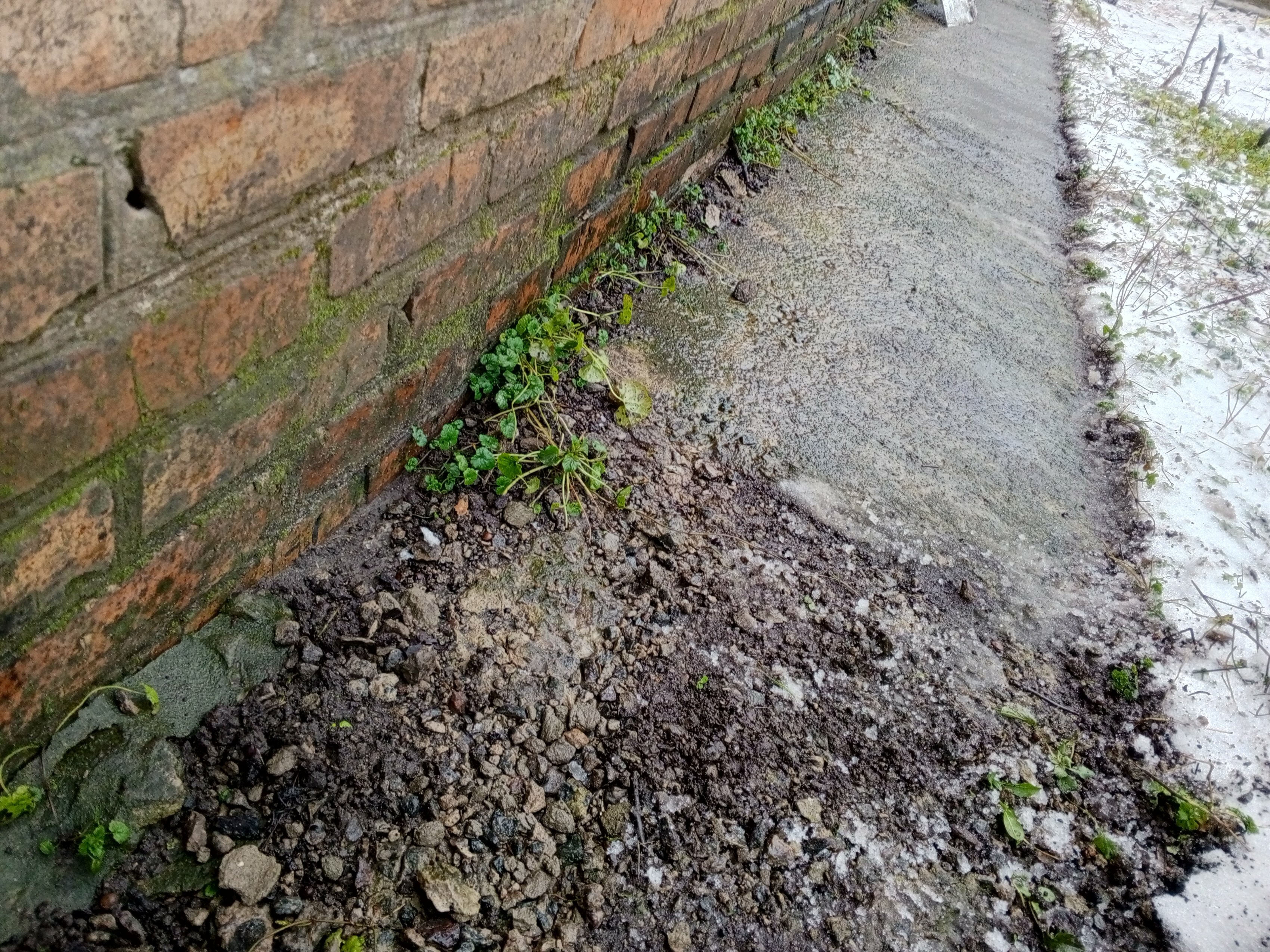

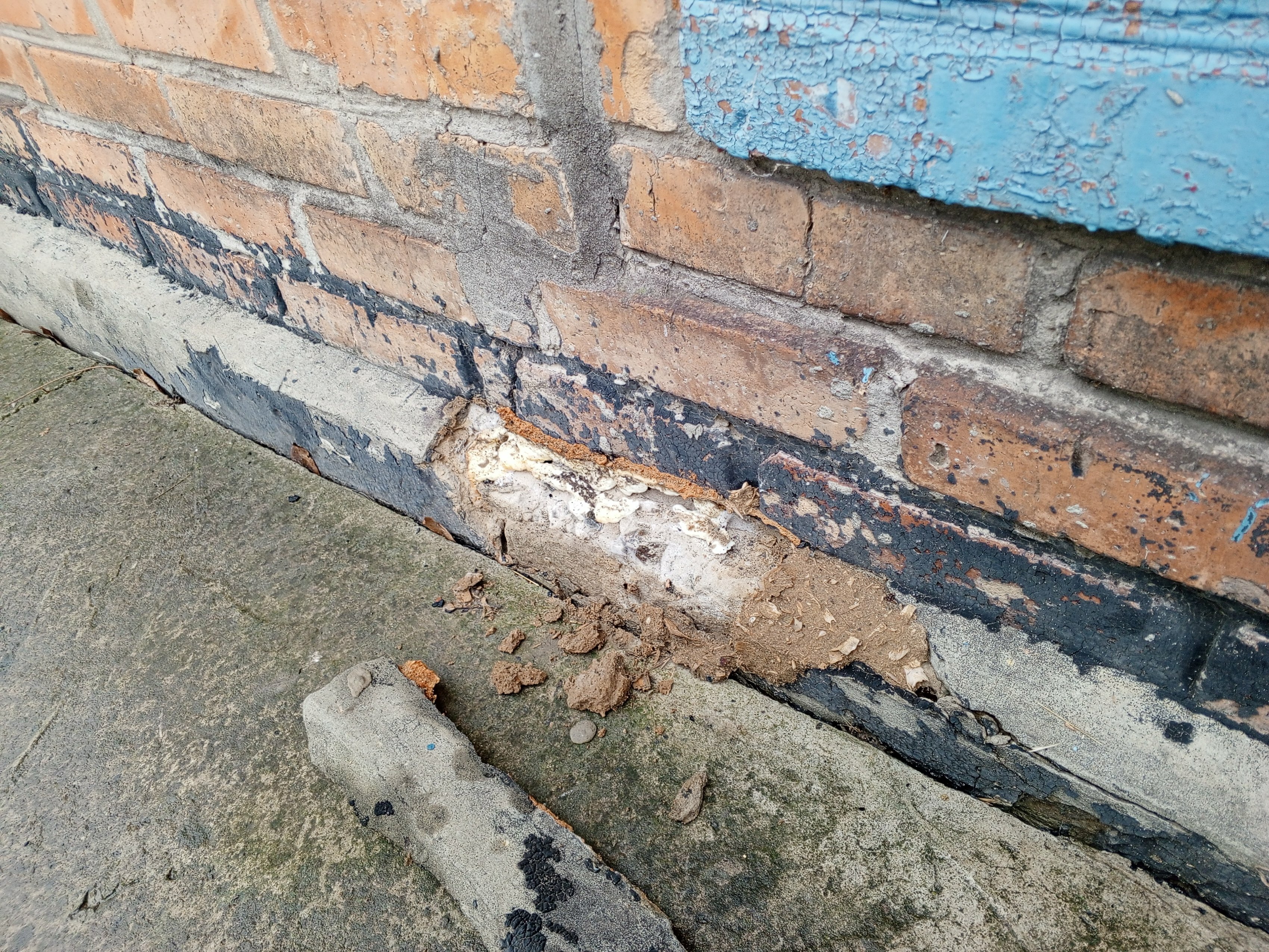

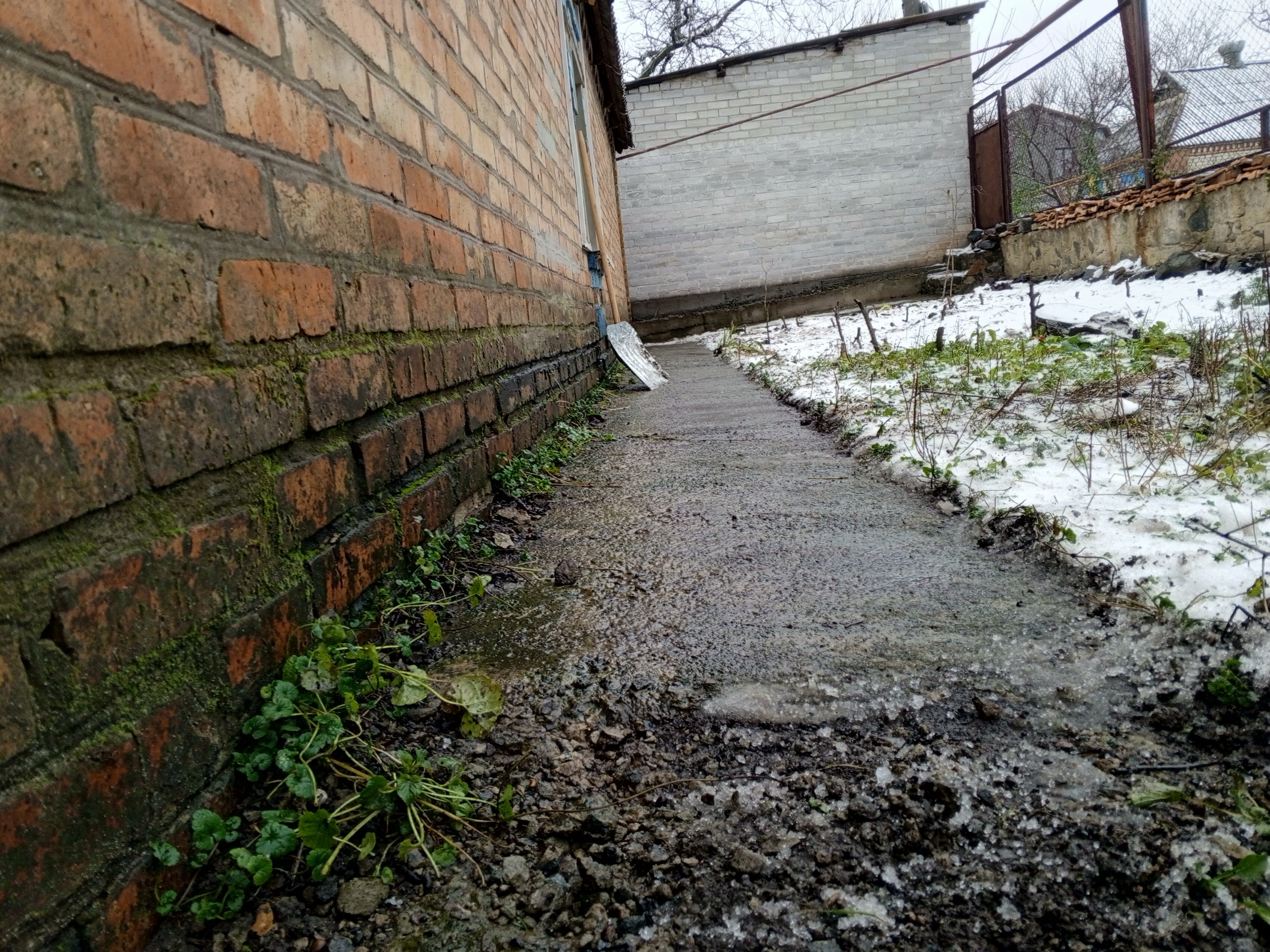

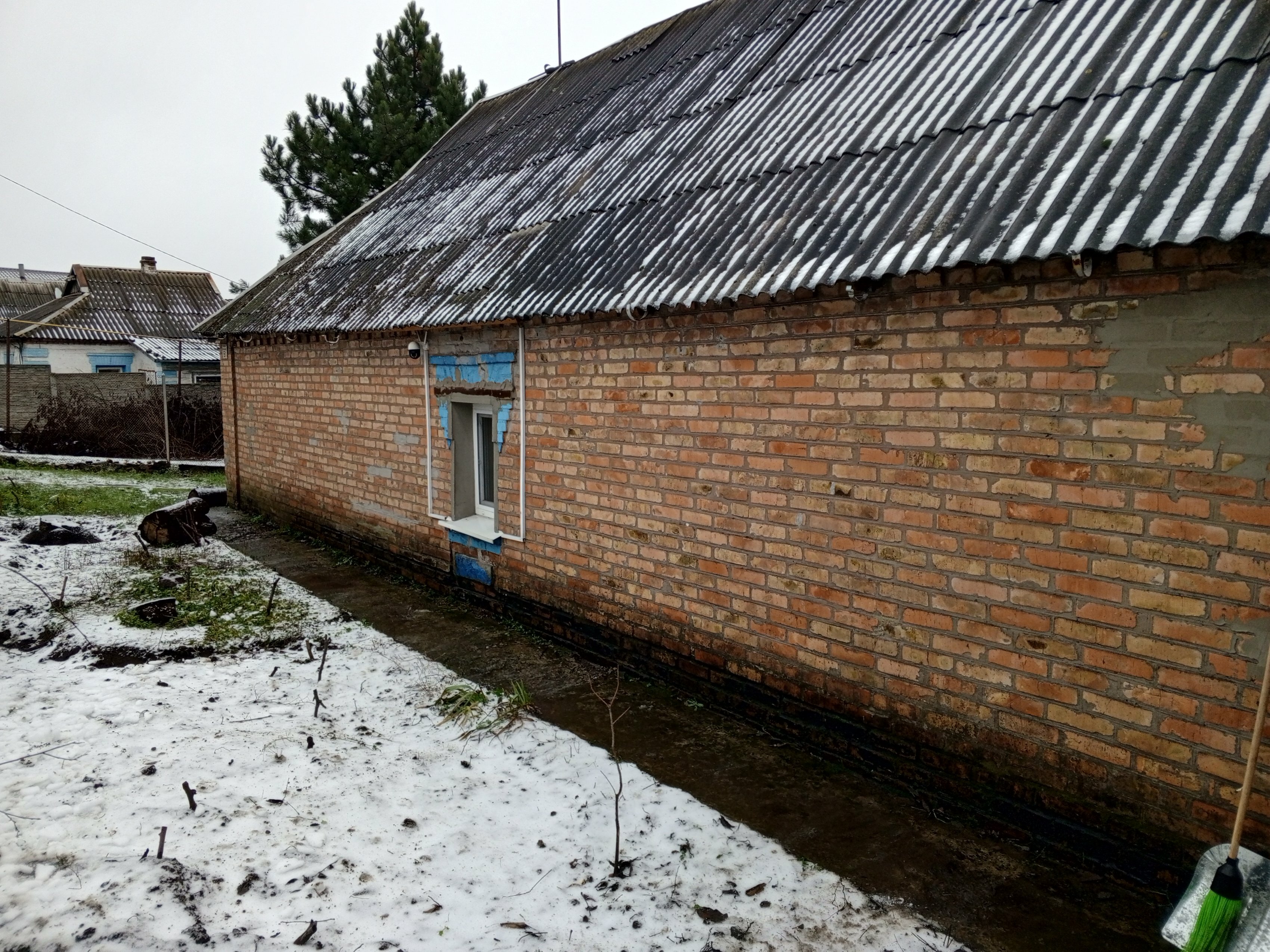

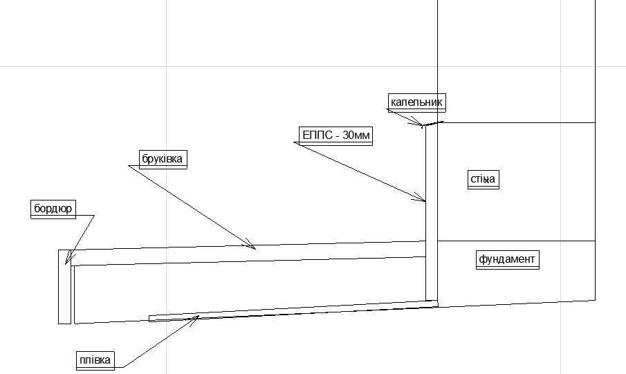

Buzios Опубліковано: 16 січня 2025 Поділитись Опубліковано: 16 січня 2025 Будинок саманний, обкладений цеглою. Фундамент, підозрюю, бутовий і неглибокий. На трьох сторонах стан стін, цоколя і відмостки більш-менш. Будинок на схилі, тому на четвертій стіні цоколя майже нема, вгадується десь на 3-5см. Сиро і мох, відмостка руйнується в щебінь і потроху напливає грунт зі схилу. Повне утеплення стін не планується - на моєму віку не окупиться. Мета - ізолювати і утеплити відмостку та "псевдоцоколь". Пиріг відмостки знизу->вверх - стара, зруйнована відмостка - пісок (?, краще глину або розчин?) 1-5см, щоб зробити ухил - пінопласт 5 см (10см?) - шиповидна мембрана - земля 10-30 см Пиріг псевдоцоколя зсередини будинку->назовні - стара цегла - цементно-пісчана штукатурка(щоб вирівняти під пінопласт) - шиповидна мембрана - пінопласт 5-10 см - фінальне оздоблення пінопласту (чим?) Питання, окрім вищезазначених: - це, взагалі, нормальне рішення? - чим заізолювати верхнє примикання "псевдоцоколя" до старої цегляної стіни? Поліуретановим герметиком? Щоб вода по стіні не затікала під шиповидну мембрану. - як закрити торці пиріжка, тобто, стик старої відмостки і нової? Дякую Посилання на коментар Поділитися на інших сайтах More sharing options...

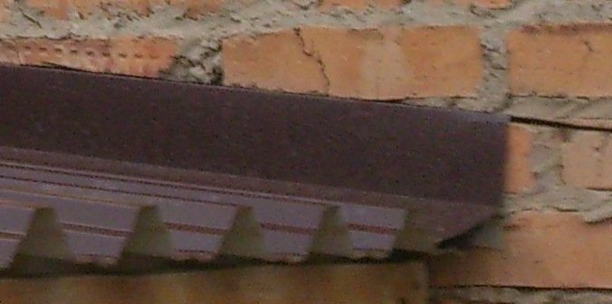

Buzios Опубліковано: 18 січня 2025 Автор Поділитись Опубліковано: 18 січня 2025 (змінено) 16.01.2025 в 13:17, normal сказав: Спочатку треба вцепити водосток, це само собою, забув вказати. основна мета - це захист/ремонт існуючої зруйнованої відмостки шляхом влаштування зеленої відмостки (ну, і подобається мені зелена травичка, а не бетон). Утеплення відмостки - то вже більше бонус/погратися. І проблему наповзання грунту водосток не вирішує. 16.01.2025 в 13:17, normal сказав: Пропил болгаркою і вставити Г-подібну планку а отаке не краще буде? по верхньому краю пройтися поліуретановим герметиком. sanpol.ua/ua/catalogue/shipovidnaya-membrana/planka-dlya-krepleniya-shipovidnoy-membrany/ Змінено 18 січня 2025 користувачем Buzios Посилання на коментар Поділитися на інших сайтах More sharing options...
andrey_ka Опубліковано: 18 січня 2025 Поділитись Опубліковано: 18 січня 2025 2 години тому, Buzios сказав: Утеплення відмостки - то вже більше бонус/погратися. Дурь повна. Абсолютно безглузда річ. Посилання на коментар Поділитися на інших сайтах More sharing options...
Buzios Опубліковано: 20 січня 2025 Автор Поділитись Опубліковано: 20 січня 2025 Чому? https://www.stroimdom.com.ua/profile/1135-propeller/ писав: Что с ЭППС - надо - не надо? Если мелкозаглубленный фундамент - то желательно. Если этот дом стоИт на пучинистом грунте, то совсем желательно. ЭППС увеличивает путь холоду к месту опоры фундамента на грунт и вероятность замерзания воды под и у фундамента снижается. Посилання на коментар Поділитися на інших сайтах More sharing options...
andrey_ka Опубліковано: 20 січня 2025 Поділитись Опубліковано: 20 січня 2025 1 година тому, Buzios сказав: ЭППС увеличивает путь холоду к месту опоры фундамента на грунт и вероятность замерзания воды под и у фундамента снижается. Не тільки бажано , але й обов`язково. Тільки не горизонтально в сторону , а вертикално вниз. ПС.. У вашому випадку утеплювати тільки нижню частину стіни немає сенсу і ЕППС тут виступає тільки як гідроізоляція. Посилання на коментар Поділитися на інших сайтах More sharing options...
Buzios Опубліковано: 28 січня 2025 Автор Поділитись Опубліковано: 28 січня 2025 20.01.2025 в 14:18, andrey_ka сказав: Не тільки бажано , але й обов`язково. Тільки не горизонтально в сторону , а вертикално вниз. там йдеться саме про горизонтальне. Ви вважаєте взагалі недоцільним існування утепленої відмостки? Посилання на коментар Поділитися на інших сайтах More sharing options...
andrey_ka Опубліковано: 28 січня 2025 Поділитись Опубліковано: 28 січня 2025 1 година тому, Buzios сказав: там йдеться саме про горизонтальне. Чого б то? Там мова йде про "стінові конструкції" , а стінові конструкції це , конструкції вертикальні. 1 година тому, Buzios сказав: Ви вважаєте взагалі недоцільним існування утепленої відмостки? Іменно так , недоцільно. Це , якби ви одягли довгу шубу , а краї задерли горизонтально. ПС... Існування та недоцільність , це різні речі. Можливо воно і існує в якихось УШП , і.т.п... але в класичній конструкції воно недоцільне. Посилання на коментар Поділитися на інших сайтах More sharing options...

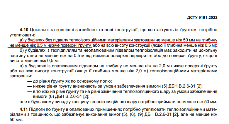

Buzios Опубліковано: 28 січня 2025 Автор Поділитись Опубліковано: 28 січня 2025 7 хвилин тому, andrey_ka сказав: Чого б то? Посилання на коментар Поділитися на інших сайтах More sharing options...
andrey_ka Опубліковано: 28 січня 2025 Поділитись Опубліковано: 28 січня 2025 31 хвилину тому, Buzios сказав: І.... ? Що ви цим хочете сказати? Посилання на коментар Поділитися на інших сайтах More sharing options...
