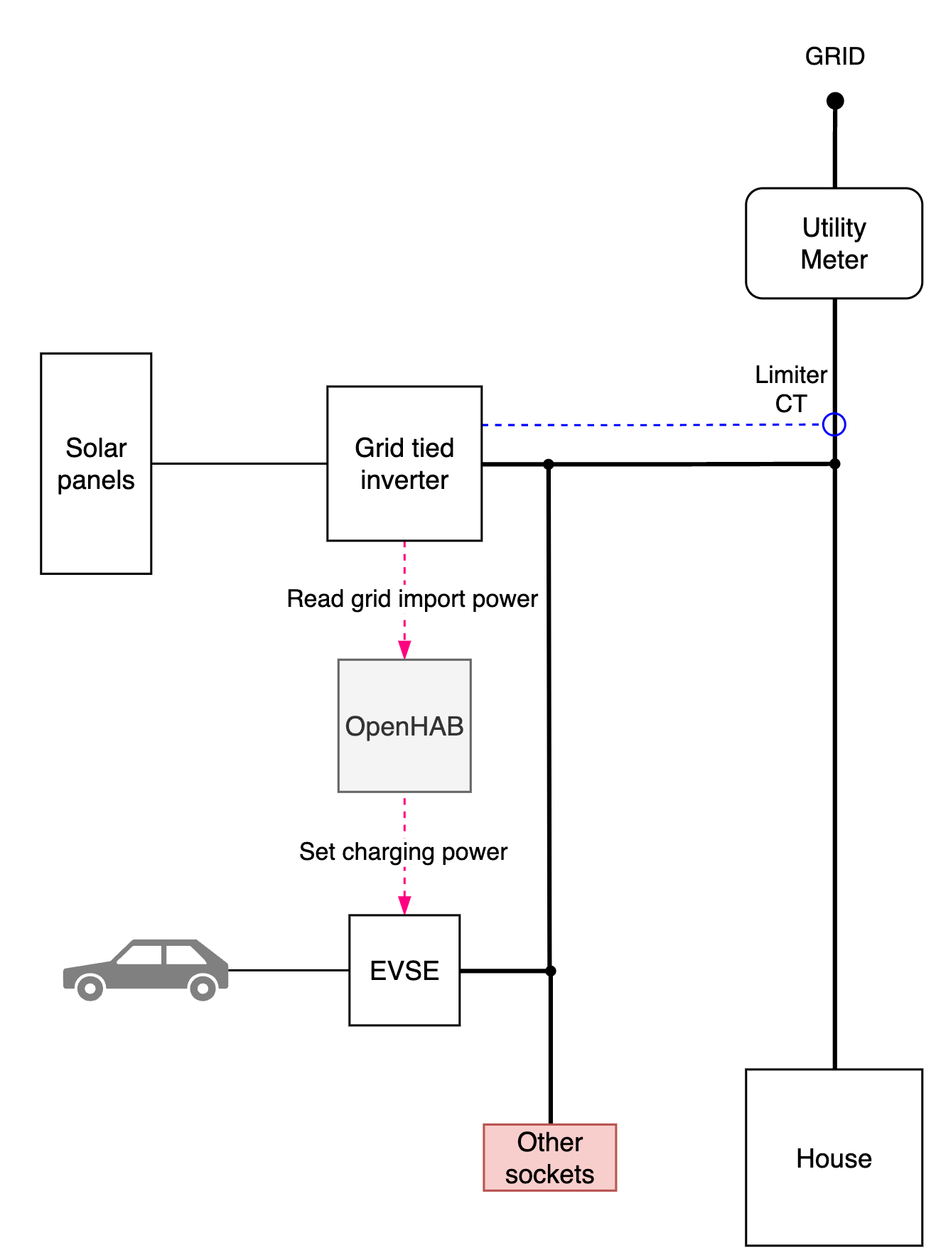

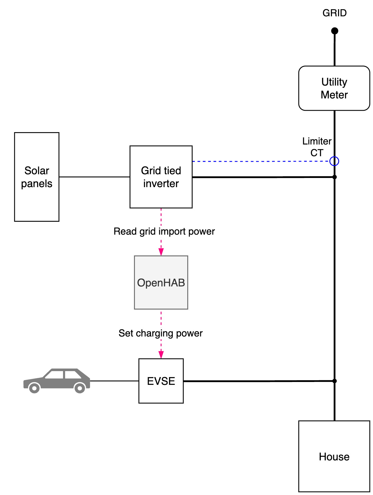

volomoto Опубліковано: 23 січня 2025 Поділитись Опубліковано: 23 січня 2025 19 годин тому, standov сказав: АПД. @volomoto взагалі не впевнений що зрозумів думку, можете детальніше? Можу і навіть діаграму намалював, бо так легше пояснювати: Мережевий Інвертор нічого не знає про зарядну станію, а зарядна станція – про інвертор. Інвертор налаштовується на нульовий експорт в мережу і для цього треба встановити трансформатори струму після лічильника енергокомпанії. Дуже добре якщо інвертор має інтеграція з розумник будинком, як на картинці. Якщо ж не має, то прийдеться поставити ще додатковий технічний лічильник, з якого можна вичитувати поточну потужність мережі (імпорт та експорт). Основна суть, що алгоритм ватроутінгу має постійно знати Grid Power. Зарядка, точніше банальна EVSE, підключається стандартно і головне щоб вона була підключена після СТ лімітера. Також зарядка має підтримувати інтеграцію із розумним будинком, щоб можна було керувати струмом заряду. А далі пишете простий zero-export-mininum-import алгоритм на оупен хабі (думою тут не буде проблем, бо інфи по цьому є багато), який буде ступінчасто керувати струмом зарядки машини. Плюсів в тої системи є багато: 1. Сонце буде використовуватись не тільки для машини, а й для будь-якого навантаження будинку. 2. Якщо поставити трохи розумніший інвертор, то він може надлишок зберігати в акумулятор. Той же Деє з коробки вміє працювати в AC-coupled системі, головне в правильному місці поставити його СТ або смарт лічильник. І не треба ніякої додаткової силової проводки. 3. Дешево. Головним мінусом є те, що воно не зможе працювати без мережі. 1 Посилання на коментар Поділитися на інших сайтах More sharing options...
standov Опубліковано: 23 січня 2025 Автор Поділитись Опубліковано: 23 січня 2025 Я в цій схемі лише не зрозумів про зарядку з керуванням струму і як інвертор в машини буде про то все знати? Там жеж "зарядка" то фактично банальні захисти, індикації та контроллер порта, а сам інвертор в машині? Чи як? Ну тобто сонце дає 500вт замість номіналу 2000, машина каже "пака, в тебе проблеми мережі" і ставить порт в помилку, як це все має розрулити лімітер? Тобто як я розумію задача лімітера це розділити два споживача по якомусь правилу, але проблема то ширше, коли регулярно (мінімум два рази навіть в сонячний день) коли енергії недостатньо для штатного ac порта машини, і вона стає в помилку в кращому випадку поки не перетикнеш порт. Чи я чого не розумію? А коли енергії достатньо то нафіга лімітер, в мене нема потреби живити друге джерело, в мене є гібрид на то Посилання на коментар Поділитися на інших сайтах More sharing options...
volomoto Опубліковано: 23 січня 2025 Поділитись Опубліковано: 23 січня 2025 1 годину тому, standov сказав: Я в цій схемі лише не зрозумів про зарядку з керуванням струму і як інвертор в машини буде про то все знати? Там жеж "зарядка" то фактично банальні захисти, індикації та контроллер порта, а сам інвертор в машині? Чи як? EVSE каже машині про максимальний струм АС, яка та може брати з мережі, і в хороших зарядках цю величину можна змінювати динамічно. 1 годину тому, standov сказав: Ну тобто сонце дає 500вт замість номіналу 2000, машина каже "пака, в тебе проблеми мережі" і ставить порт в помилку, як це все має розрулити лімітер? Якщо сонце дає 500Вт, то треба виставити макс. струм АС 2А і тоді машина більше не візьме. Лімітер каже інвертору, що треба видавати не більше потужності, ніж споживає навантаження, бо інакше почнеться експорт в мережу. А якщо буде достатньо навантаження, то інвертор буде видавати все, що зможе. Якщо ж навантаження більше, ніж сонця, то буде імпортувати з мережі. Алгоритм такий: Потрохи (наприклад з кроком 1А) нарощуємо макс. струм АС і дивимося чи нема імпорту з мережі. Якщо сонця достатньо, то інвертор буде збільшувати генерацію синхронно з тим, як ми дозволяємо машині заряджатись із більшою потужністю. Як тільки генерація вийде на свій максимум в даних момент, то збільшення потужності заряду приведе до збільшення імпорту з мережі. Тоді залежно від вибраного гістерезису або зупиняємо сетпойнт макс. АС струму там, де він зараз є, або відкочуємося на крок назад. Чекаємо трохи і дивимось знову на споживання з мережі. Якщо воно збільшилось, значить треба ще зменшити струм заряду. Якщо споживання стало майже нульовим, то значить спрацьовує лімітер інвертора і потенційно є запас по генерації і можна знову збільшувати струм заряду. 3 Посилання на коментар Поділитися на інших сайтах More sharing options...

volomoto Опубліковано: 23 січня 2025 Поділитись Опубліковано: 23 січня 2025 20 хвилин тому, standov сказав: фактично взимку все поле буде відігравати роль карбонату ) Та ні, взимку буде споживатись будинком. Основна перевага AC-coupled системи в тому, що вона підключається загальної АС шини і відповідно генерація сонця доступна всім споживачам на ній. Посилання на коментар Поділитися на інших сайтах More sharing options...
standov Опубліковано: 23 січня 2025 Автор Поділитись Опубліковано: 23 січня 2025 1 минуту назад, volomoto сказал: Та ні, взимку буде споживатись будинком. Основна перевага AC-coupled системи в тому, що вона підключається загальної АС шини і відповідно генерація сонця доступна всім споживачам на ній. я почав з того що парковка відділена від будинку, заживлена напряму від стовпа, якби історія була іншою то я-би просто заюзав АКБ в будинку. фактично в моєму випадку панелі парковки будуть лише працювати на зарядку ну і якісь вуличні дрібниці типу керхера і тп Посилання на коментар Поділитися на інших сайтах More sharing options...
volomoto Опубліковано: 23 січня 2025 Поділитись Опубліковано: 23 січня 2025 26 хвилин тому, standov сказав: я почав з того що парковка відділена від будинку, заживлена напряму від стовпа Ну так весь прикол, що тут пофіг куди заживити мережевий інвертор. Якраз найкраще його підключити прямо після лічильника енергокомпанії. Важливо тільки, що СТ лімітера мають стояти до першого розгалуження на споживачів. Отак також буде все працювати і мережевий інвертор буде живити як Other socket, так і всю хату: 2 Посилання на коментар Поділитися на інших сайтах More sharing options...
standov Опубліковано: 23 січня 2025 Автор Поділитись Опубліковано: 23 січня 2025 13 минут назад, volomoto сказал: Важливо тільки, що СТ лімітера мають стояти до першого розгалуження на споживачів. а, я про це не подумав ) варіант. звучить мабуть цікаво Посилання на коментар Поділитися на інших сайтах More sharing options...
