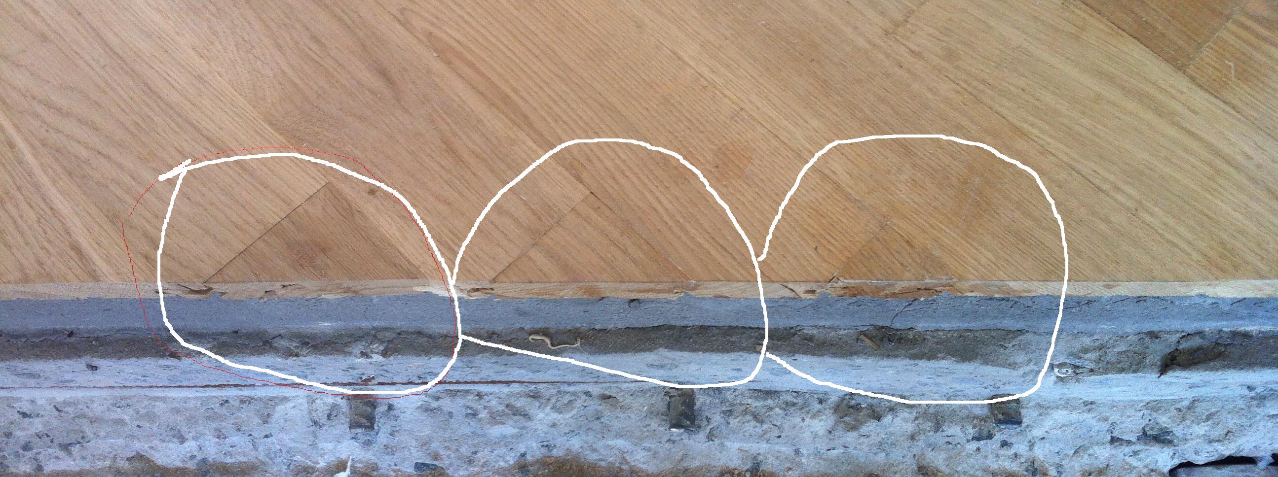

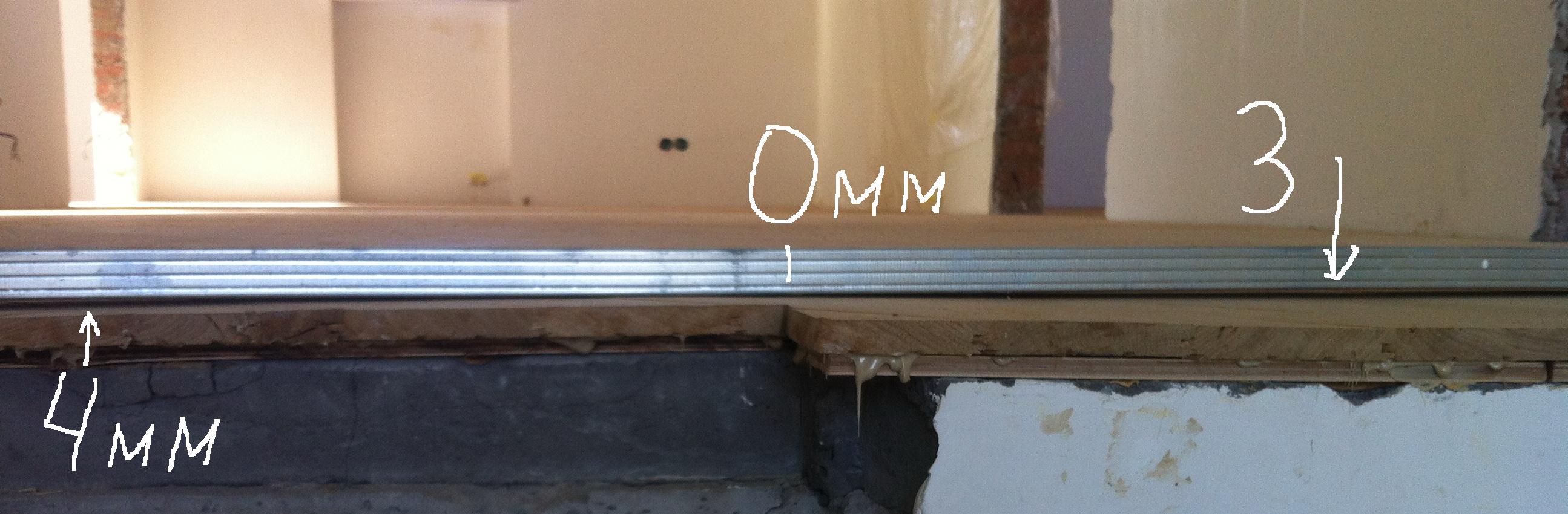

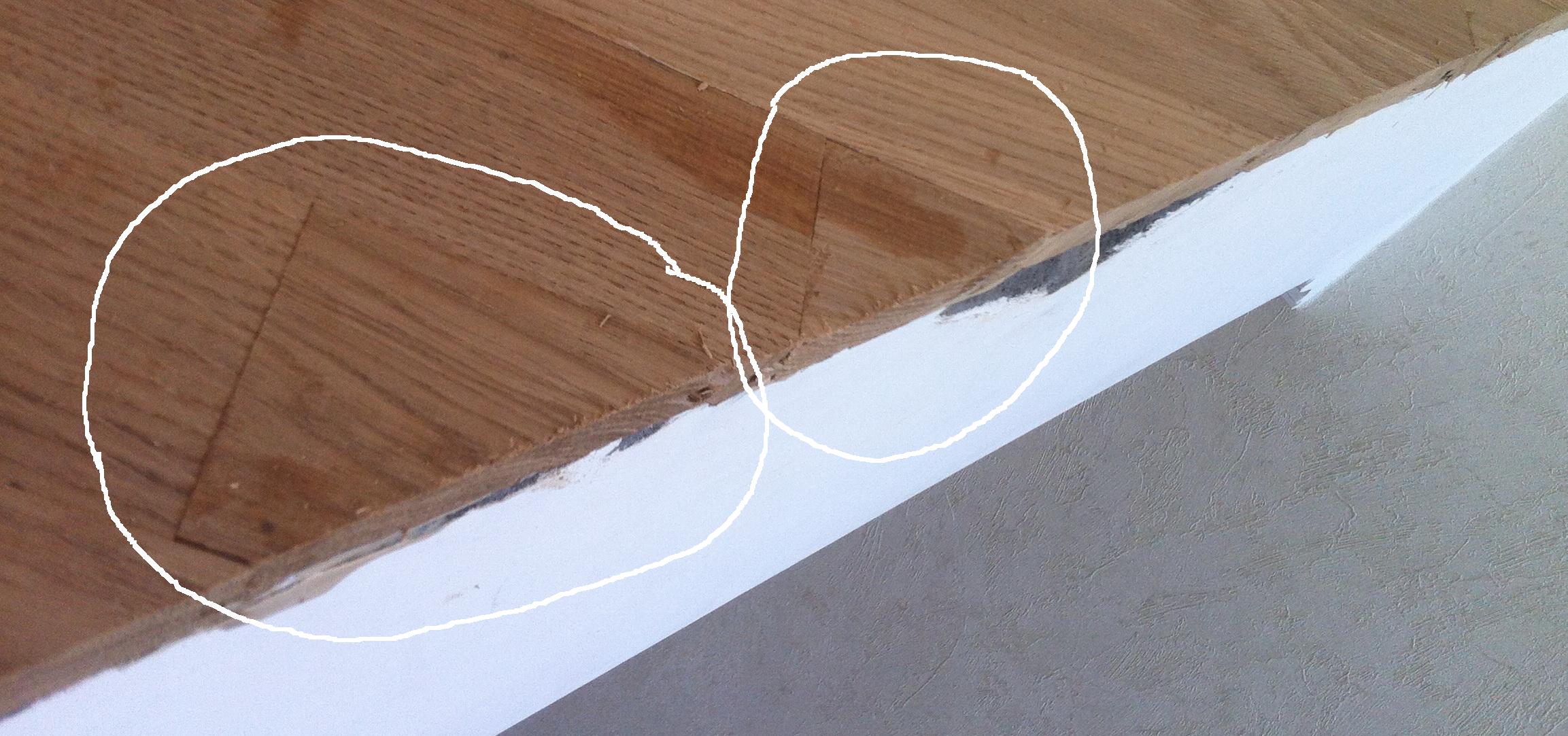

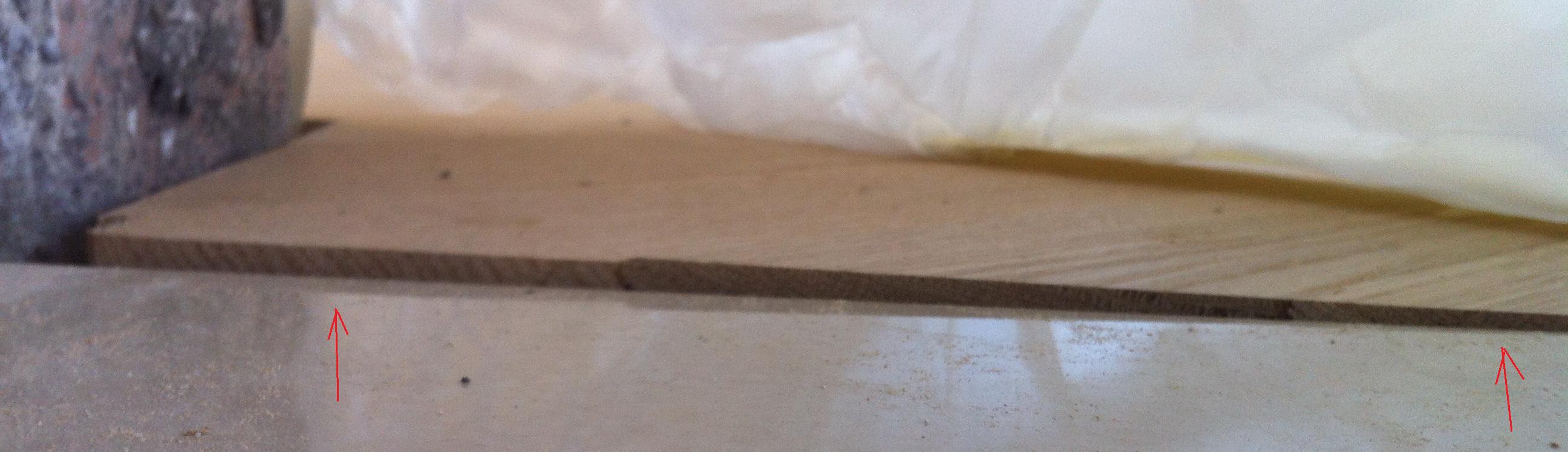

А теперь давайте перейдем к делу, и вы оцените работу по фото.
Фото 1 и 2 - вам нравятся такие сопли на краю паркета - выход на лестницу?
Фото 3 - перепад между плиткой и паркетом? Исходные условия: стяжка ровная. проверялась лазером. А вот паркетчик не удосужился пошлифовать вручную. а только машиной-лаптем, разве можно в дверном проеме ею пошлифовать фанету?
После того как "немного указал", следующий проем получился идеальным.
Фото 4. Опять же, можно было шлифануть фанеру больше на высокой точке? А то мне говорят мы паркет шлифанем. Нормально?
А теперь дайте пожалуйста вашу оценку по всем 4 фото, и продолжим разговор...
В Украине вообще норм с 1 января мало осталось, но требование о том что длина прирезки паркета уложеного палубой должна быть не менее 2/3 или минимум 1/2 длины планки - это всегда считалось квалификационной нормой, как и подбор текстуры при той же укладке. Так что фото 1 и 2, если это выход на лестницу - однозначный брак.
Фанеру всегда шлифовать проще, чем паркет.
Будете смеяться, но для Германии даже эта неровность считалась бы нормальной :) (допускается перепад до 4,5 мм на 2 п/м), а по действующим нормам у нас - 2 мм /2 п.м.
А что бы не было таких проблем у уровнем пола при укладке массива на фанеру - применяйте люди специализированные саморезы типа Спакс-С или Фишер Т10 соответствующей длины, пришмут они доску к фанере сразу и полностью и не будет таких проблем с уровнем и последующими неизбежными шлифовками.
Мысли вслух - почему могли не прошлифовать фанеру? Может потому что в ней дюбеля или гвозди были? Вот и пожалели ребята свои шлифмашинки...
На 4-м фото профиль? Вы уверены в его ровности?
В ровности уверен.
Там очень заметно с лестницы, если стать в уровень.
Поверьте, я не придираюсь, и если я замечаю, то паркетчик со стажем не должен такие косяки делать.

Что такое сопли, если кто не понял - это маленькие кусочки паркетин всего 5-6 см на краю ступени. И гнали паркет тупо от стены, как закончился так и будет, и в итоге эти сопли. Нужно было промерять, тем более, что кроме 500 мм, были 200 и 250 мм.
ПОДСКАЖИТЕ, что делать, СНЯТЬ и ПЕРЕЛОЖИТЬ нормально, или пусть живет?
Даже эстетика на 2-м плане, главное нагрузка на ребре ступени...
В ровности уверен.
Тут без вариантов, работы на час: вырезать сопли и прилегающую торцом планку и вклеить на то же место две меньшие по длине планки.

чтобы быть нарушенным. с другой стороны, если класть хаотичную палубу и брать, к примеру плашки 70х500, 70х300 и 70х150, то подрезать вконце пятнашку на половину не будет "браком"? ото ж!
правило "не менее 1/3" придумали для ламината, где подрезка держится только на 3 замках и земном притяжении. паркет держится на клею! и мы еще даже не начинали говорить о художественном паркете, который может состоять из каких угодно мелких элементов и все равно, почему-то, не "брак".
Все бы ничего, если бы кусочки лежали у стены (я бы даже не подымал вопрос), а так на краю ступени.
Нечего тут оправдывать, потому как с точки зрения нагрузки на краю ступени, легче отломать кусочек 4-5 см, так и с эстетической точки зрения.
Паркетчик в конце концов признал свою ошибку. Нечего "гнать", головой нужно думать. А то он гнал через один ряд, когда начинал с края, подрезал целые плашки, от стены тоже целые, а пришел на край - и выщло то что вышло. А ведь плашки были 3 размеров!!!
Тут больше эстетика, на эксплуатационные характеристики не влияет, нормальное основание, хороший клей, что еще надо для для длительной службы паркета.
Думающая голова.... паркетчика и контроль подрчдчика.
