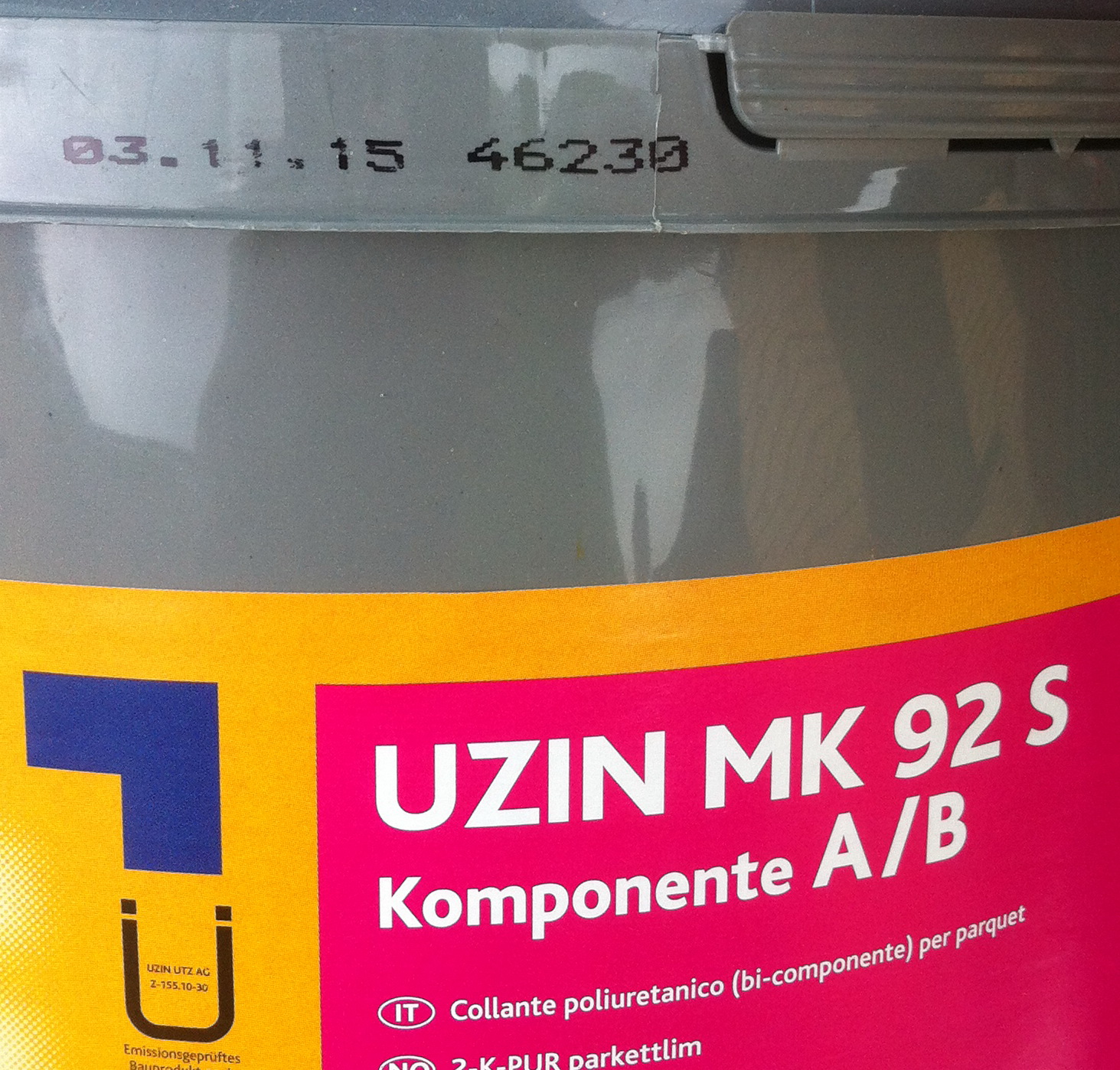

Добрый день,
вопрос лично к Вам, Вы пользовались такой серией клея недавно, он от туда, где Вы берете. Вопрос - как хранился (не перемерзал ли). Ну так, на всякий случай...
Спасибо.
Добрый день,
Спасибо.

Если Вы о клее МК-92 киевского представительства СМП, то там склад обогреваемый (кстати, я беру этот клей не только там :) ), а и на любом другом складе СМП в Украине, в зависимости в каком городе у меня объекты.
Конкретно на киевском складе проблем с замерзанием чего либо быть не может в принципе: всё утеплено капитально, обогреватели стоят и комната с тем что требует обогрева - дополнительно утеплена. Если Вы там брали - не могли этого не заметить.
Но, как минимум ещё две компании в Киеве продают такой же клей, помимо официального. Лично мне предлагают точно такой же по 41 Евро/банку 10 кг. Я не беру, не рискую... с ним может быть ВСЁ ЧТО УГОДНО! Я не хочу заработать 812 грн на банке, но при этом подставлять Ж... и рисковать своей репутацией.
Да. Киев. СМП.
Просто интересно, когда завозился клей..., наверняка Вы им пользовались, этой серией.
Ну и по хранению паркета 2 слова скажите, исходя из влажности...
Спасибо.
Да. Киев. СМП.
Спасибо.
Вы можете прямо сообщить о том что именно Вас волнует, касательно клея? Что лично Вам даст конкретная дата завоза клея и собственно куда? Из Германии в Днепр? или из Днепра на киевский склад?
Вы можете и самостоятельно узнать то, о чём спрашиваете, т.к. Вы - ПОКУПАТЕЛЬ (!), не здесь на форуме, где практически ни кто не знает что такое СМП, чем оно занимается и где находится, а :
- конкретно там где Вы покупали клей в Киеве, там все вменяемые ребята, они могут точно сказать когда этот клей приехал на их склад, если это для Вас так важно;
- в центральном офисе СМП в Днепре (контакты на их сайте) хотите по тлф, хотите по мэйлу, тогда Вы получите ответ когда эта партия въехала в Украину.

За последние 3 месяца я использовал и продал этого же клея МК-92 с киевского склада СМП примерно на 6 объектов, в т.ч. 2 или 3 форумчанам. Я никогда не слышал что на этот клей жаловался какой либо мой паркетчик, или мой клиент.
На другие клея жалобы поступают.
Такие вопросы оперативно решаются. В последний раз я даже поменял форумчанину в прошлое воскресенье в 8 утра купленную им в прошлом году (!) банку клея на новую (не МК-92).

Все в порядке. Я уверен в этой компании.
Просто скажите, вам 10 и 11 месяца 2015 года товар отпустили...
Вчера специально заехал в киевский офис СМП, показал ваше сообщение в форуме и фото банки. По счастливой случайности там же был директор СМП из Днепра. Пообещали уточнить все данные, но просили фото банки сверху, там есть какие то особенности, которые отличают официальный клей от левого (лично я не знаю какие).
Вся продукция Уцин завозится в Украину рефрижераторах при постоянной температуре.
Я уточнил момент, о котором не знал. Если Вас интересует замерзал ли клей, то это можно легко проверить вскрыв банку и посмотрев на второй компонент, если клей замерзал Вы увидите там белые хлопья. Первый компонент не боится заморозков вообще.
Лично я не веду статистику какая дата стоит на банках МК-92. Я применял даже 3х летний и не имел проблем.
Кстати, хочу предупредить, в Украине предлагают левый МК-92 08-10 месяца выпусков, но к СМП этот клей не имеет отношения.
Я прошу прощения за столь много текста в ветке, я не сотрудник импортёра Уцин и никогда им не был. Мне не понятно направление ваших вопросов. Что собственно Вас беспокоит, можете описать это понятными словами?
