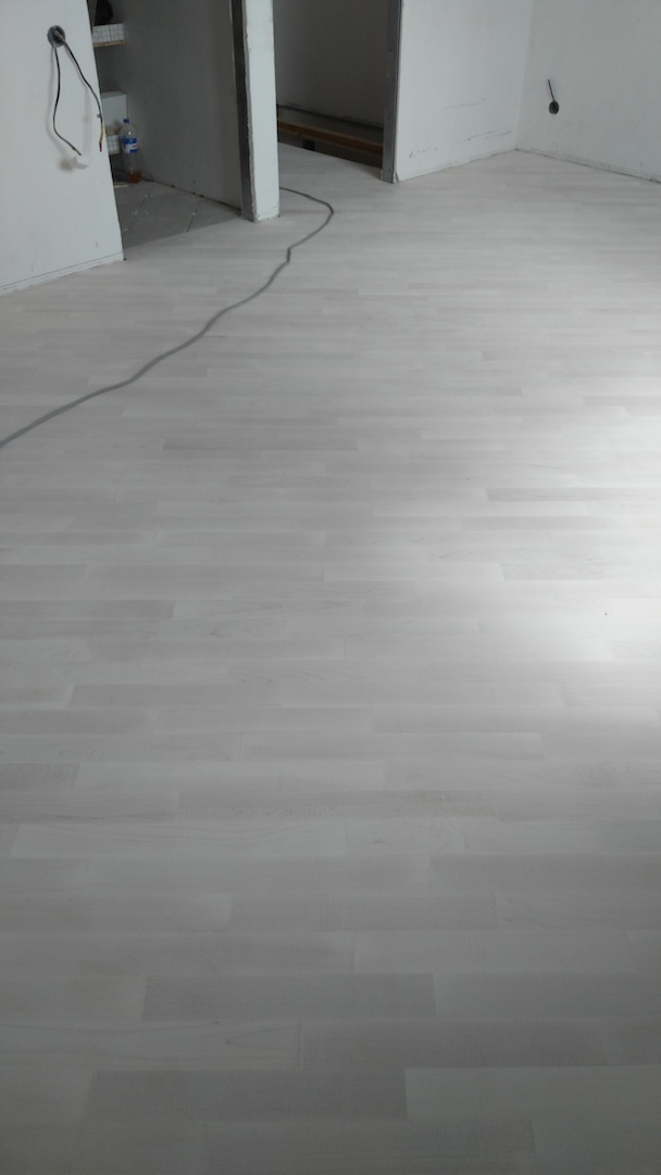

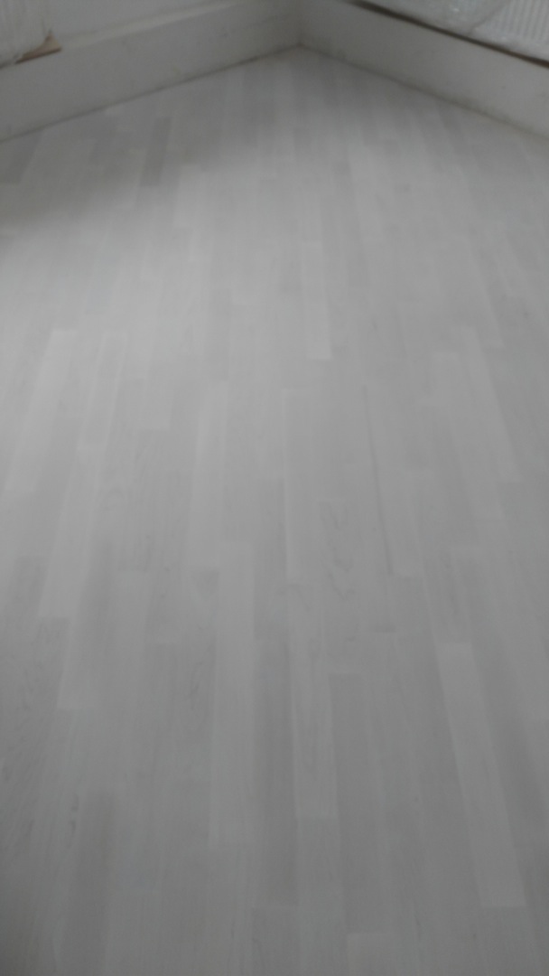

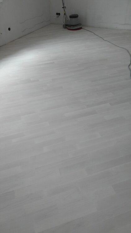

1. По Глевахе, пересмотрел адреса, не нашёл ничего в Глевахе, спросил у мастеров своих, тоже безрезультатно. Так что если есть другие контакты или ник заказчика - требую скинуть в личку для разъяснения!
2. По Мархалевке, вижу что вы не в курсе событий, мы сейчас выполняем работу, появились щели толщиной в волос, причины - -мансарда с принудительным отоплением в перемешку с дождями на улице. Нет стабильной влажности. Может вы другой вердикт поставите, интересно послушать.
А переделывать вы не будете по тому что щели пойдут в любом случае в будущем, а лишняя антиреклама вам не нужна. По этому заказчица слушает вас, а заказывает у нас. Вы на такой объект гарантию за любые деньги не дадите, по этому и не берётесь!
А теперь я скину фото этой, как вы говорите "халтурной" работы с пятнами:
