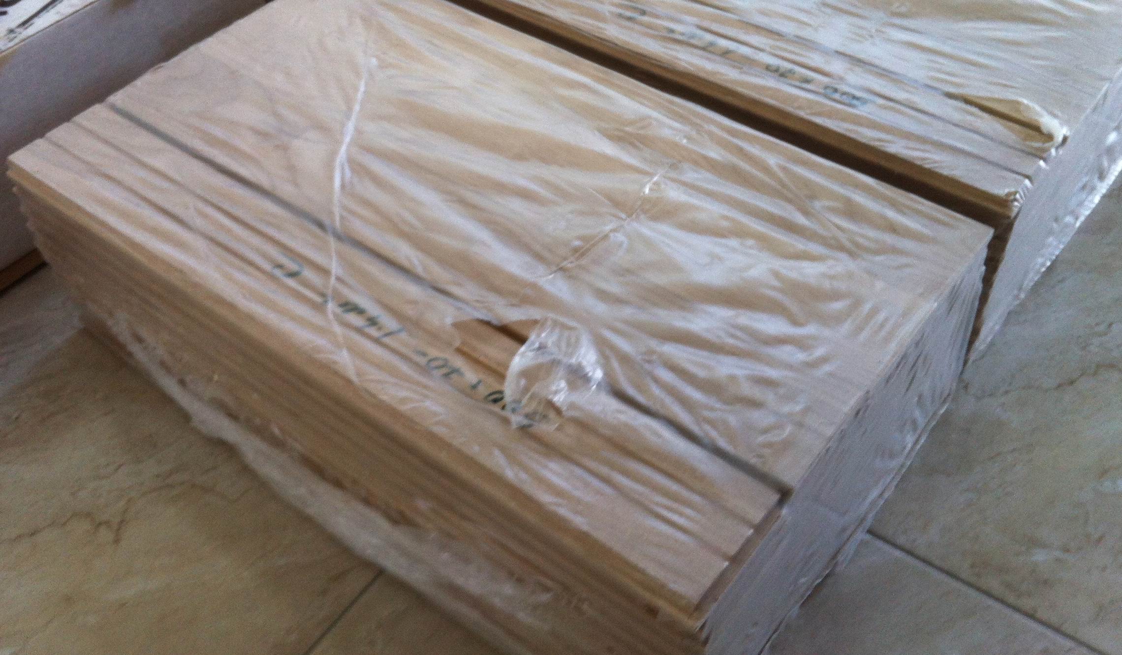

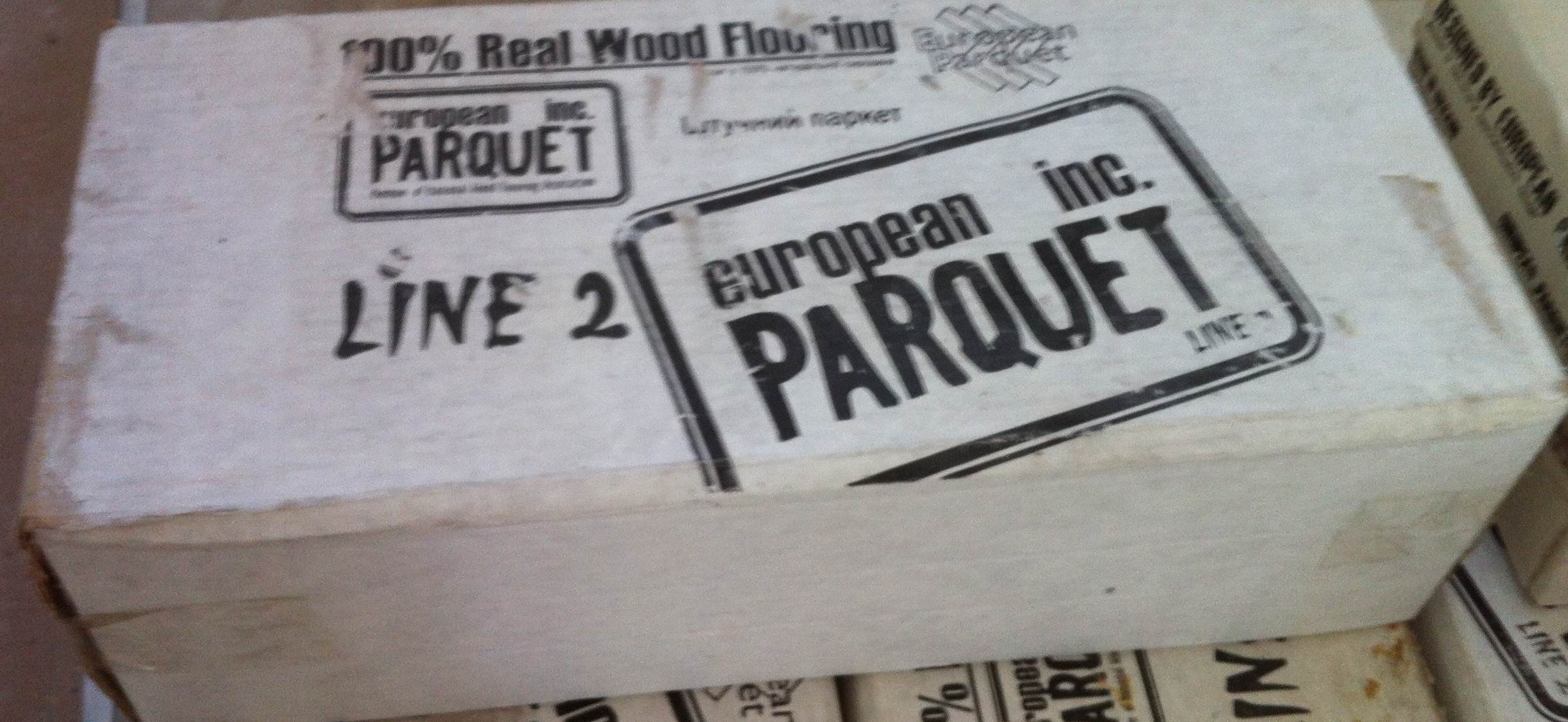

Добрый день,
подскажите, как хранить паркет до укладки,
укладка будет через 7-10 дней.
Один вид в полиэтиленовой упаковке,
другой в полиэтилене и картоне.
Спасибо.
Добрый день,
Спасибо.
Для Вашего размера паркета и сроков укладки - как хранить - не имеет значения, всё равно Вам его потом будут распаковывать, клеить , шлифовать, шпаклевать...

Добрый день,
Спасибо.
Я бы распаковал- пусть к влажности помещения привыкает.
Добрый день,
Спасибо.
Чтобы ответить на ваш вопрос, нужно знать какой влажности паркет и какая влажность в помещении!
Таблица внизу подскажет какие цифры должны быть - superparket.com.ua/index.php?p=uhod
Влажность паркета 8-9%.
Влажность в доме 40-45%, с открытыми дверями 30-35%, при дожде на улице 70-%. Дом не заселен.
