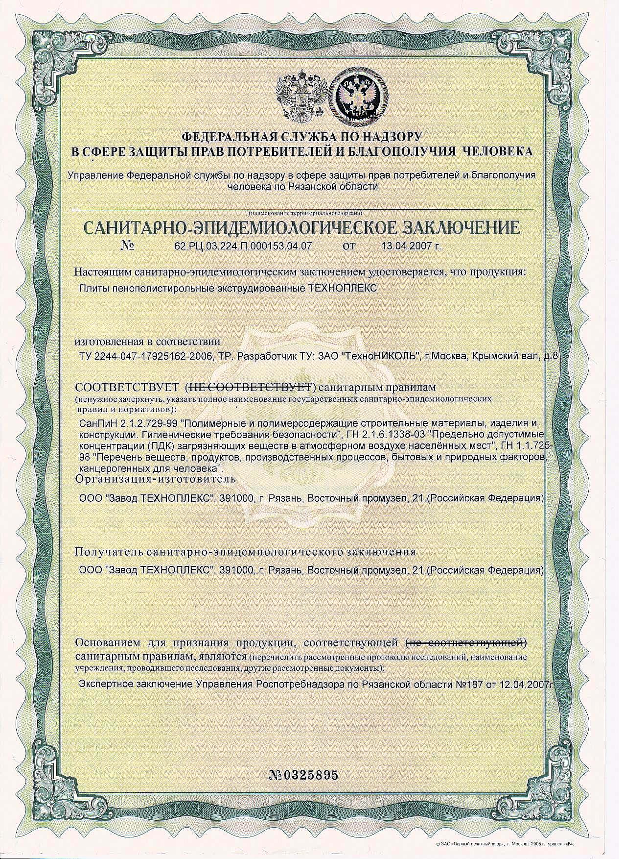

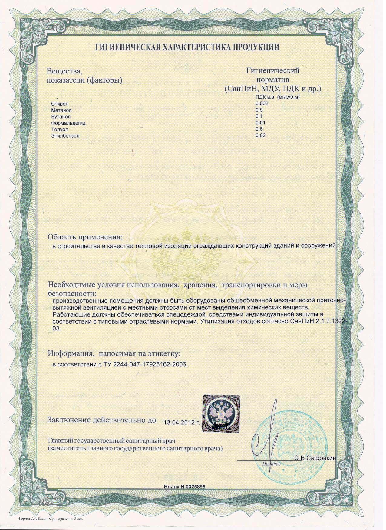

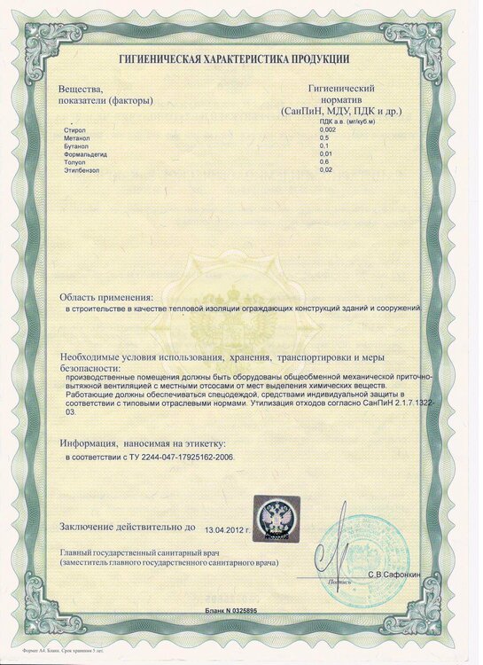

Человек который фотошопил просто не знал, что ПДК на формальдегид успело поменяться. А если бы знал - все было бы чики-чики.
Редиска нашел ещё один, по мнению Ружинского, фальшивый сертификат, который на досуге рисовали в фотошопе сотрудники ООО «ТЕХНОПЛЕКС», причём они настолько тупые, что тоже указали ГН от 2003 года и ПДК по формальдегиду 0.01 вместо 0.003
Нет Менделеев - это не ребята из Техноплекса тупые. Это "теплофизики от сохи" и проч. "менделеевы", "алияки" "хтоси" и прочие "оптималисты" не совсем э ...
Ну короче смотрите внимательно, ЧИТАЙТЕ НАПИСАННОЕ а не дофантазировывайте галиматень, как вы это любите, - дураки кончились.
Если в первом сертификате фигурирует ПДКсс то во втором ПДКав
И если для "менделеев&compani" разница небольшая - всего две маленькие буковочки. То для истины - разница ОГРОМНАЯ.
Не возьмусь объяснять тонкости различий между этими "ПДКсс" и "ПДКав" (а есть еще несколько других ПДК) - один хрен ничего не докажу "поколению Википедии" и боюсь оно не поймет.
Тут еще "Хтось" периодически диффундирует по Форуму с европейскими, американскими и австралийскими РЕФЕРЕНТНЫМИ концентрациями. Тупо (местами откровенно подебильному) их сравнивает с отечественными предельно-допустимыми концентрациями и в итоге выстраивает некую противоречивую и непонятную теорию (даже ему самому), в которой, походу, он уже сам запутался т.к. не учитывает методологию измерений и нормирований - они РАЗНЫЕ и несопоставимые для разных стран. ;)
Дерзайте ребята, изобретайте велосипед сколько хотите, только для жилых помещений в Украине ПДКсс по формальдегиду - 0.003, По стиролу - 0.002. Фсе. Крапка.
И это нужно было два дня думать, чтобы такую хрень написать? Или вы думаете тут овцы форум читают?
ПДК с/с это среднесуточная атмосферного воздуха
ПДК а.в. это среднесуточная атмосферного воздха
Это одно и тоже, поэтому и цифры в документах напротив одни и те же. В общем, вы уж поднапрягитесь и придумайте что ни будь получше почему у всех производителей полимерных материалов в России фальшивые сертификаты :)
