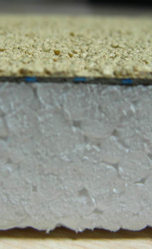

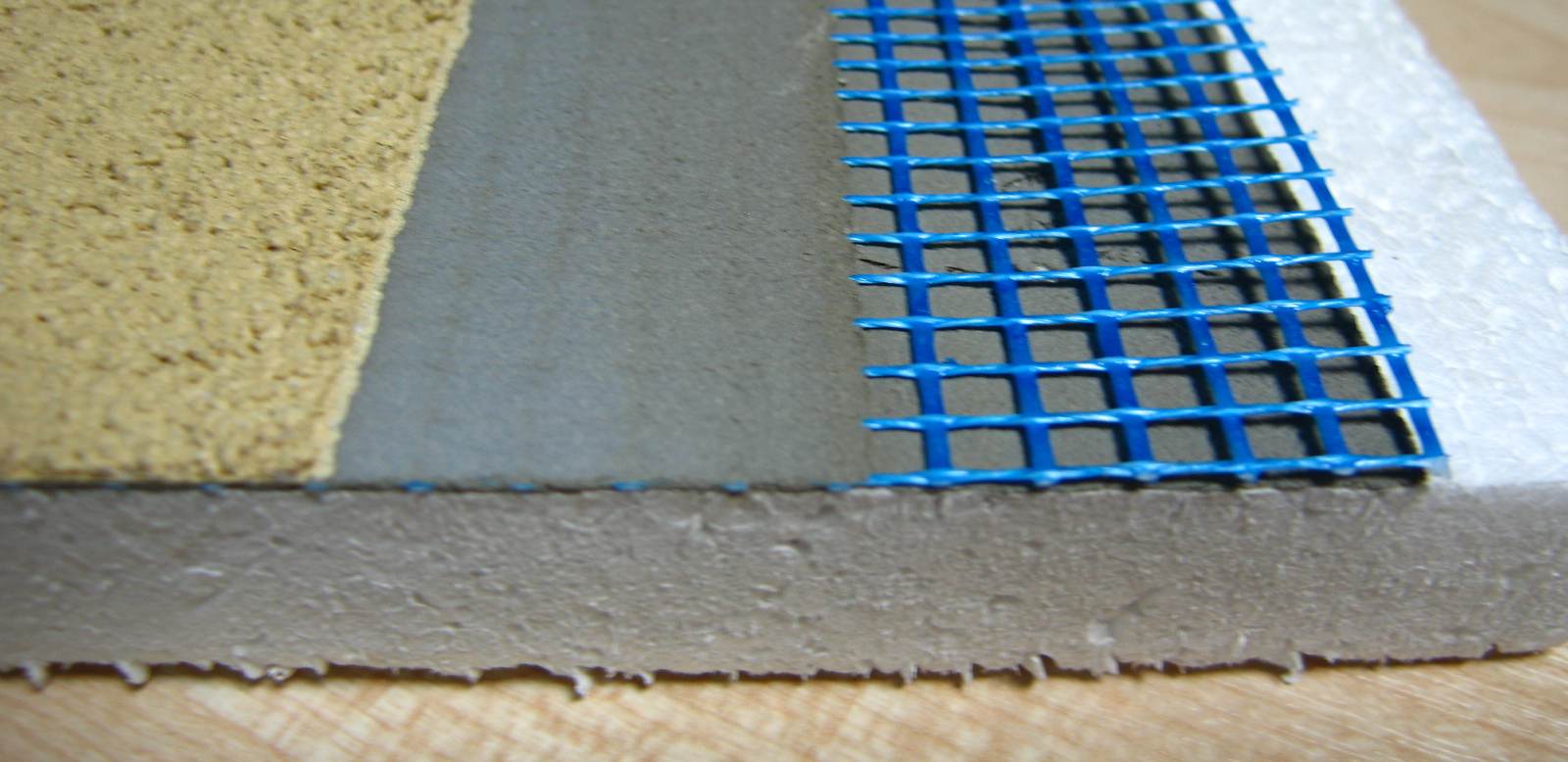

Ну, постучал.... (у меня в конторе стоит образец оштукатуренного пенопласта)
Совсем звук не пустой....
чем оштукатуренный ? толщина ?
при обычном нанесении ст85 - сетка - ст-85 звук пустой , звенящий как вы стучите по картонной коробке, только еще звонче .
ЗЫ. и размеры образца , может из-за этого может и не звонкий , сходите найдите здание и постукайте .
Да вот, смотрите...
Ладно, и по зданию постукаю....
Да только думаю я, что пустоту изначально сделать просто нельзя, как в описанном тут случае.. Нанести сетку на пустоту, по этой сетке штукатурку.... Вы сами в это верите?
