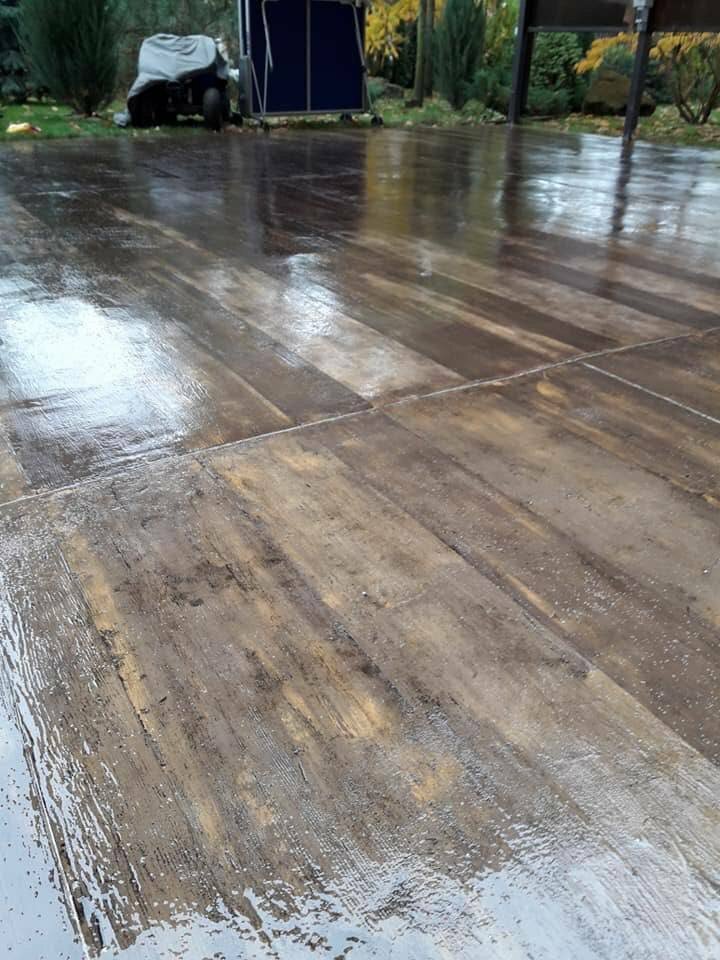

nosatiy Опубліковано: 9 квітня 2025 Поділитись Опубліковано: 9 квітня 2025 нет, не про каменный ковёр. почему плитка, на бетонной плите, лежащей на земле, плохой вариант? потому как будет отстреливать и поднимать плитку каждый раз после зимы. микроцемент материал более стойкий, насколько мне известно, годами не требует вмешательства и ремонта. загуглите. себе буду делать зону барбекю микроцементом и пол в гараже. в перспективе все санузлы и полы - без стыков и швов. там, где треснула плитка, конечно треснет и микроцемент, но ремонт несложный. Посилання на коментар Поділитися на інших сайтах More sharing options...

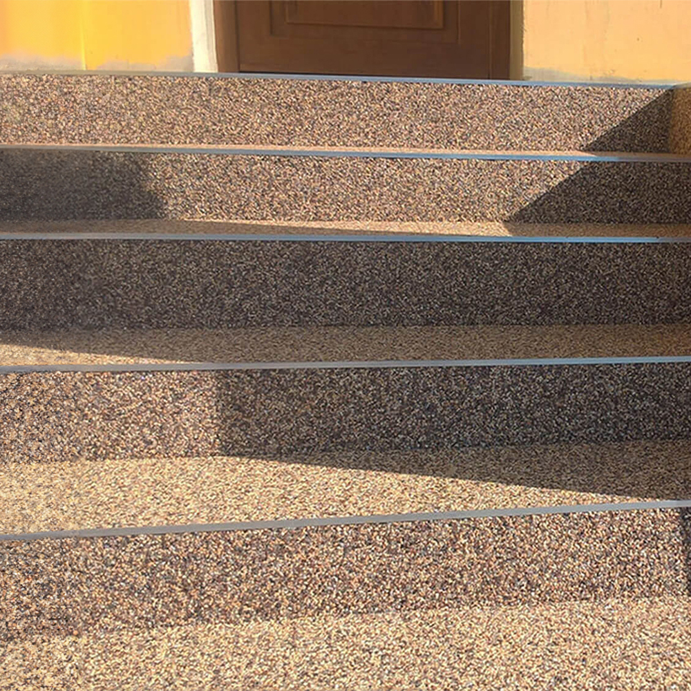

nosatiy Опубліковано: 10 квітня 2025 Поділитись Опубліковано: 10 квітня 2025 лестница на улице Посилання на коментар Поділитися на інших сайтах More sharing options...

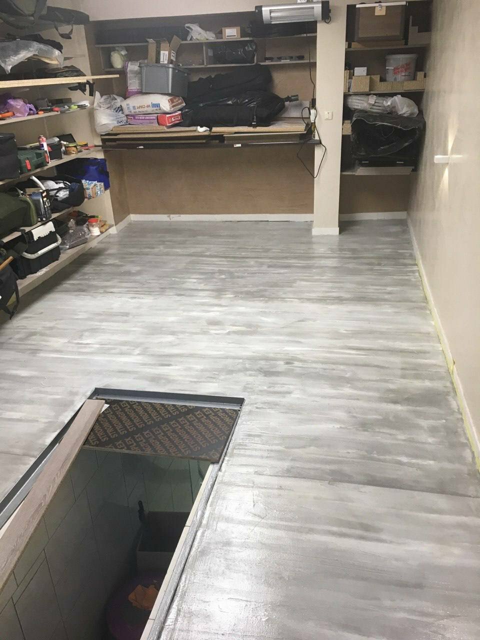

nosatiy Опубліковано: 10 квітня 2025 Поділитись Опубліковано: 10 квітня 2025 пол в гараже Посилання на коментар Поділитися на інших сайтах More sharing options...

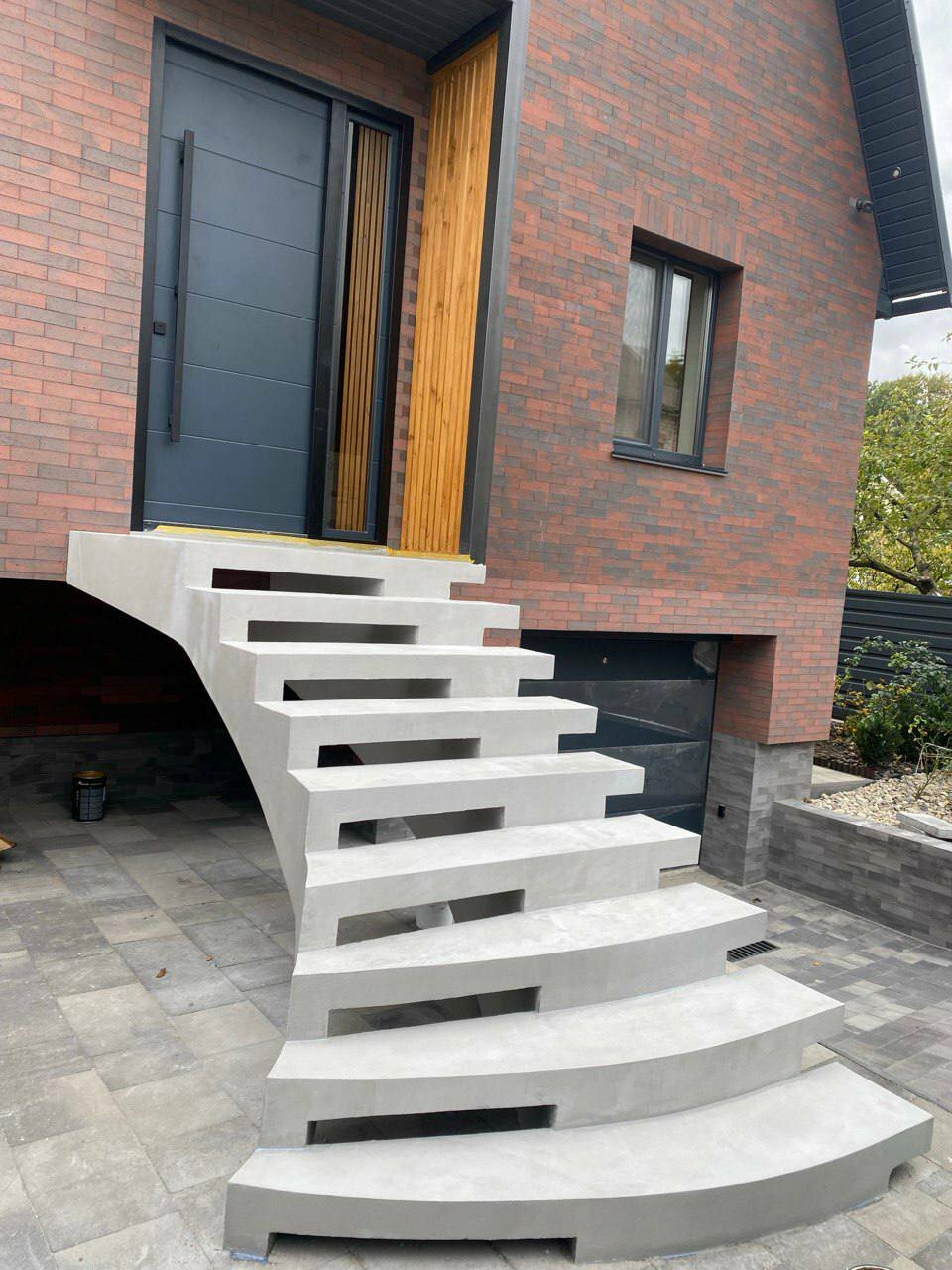

nosatiy Опубліковано: 10 квітня 2025 Поділитись Опубліковано: 10 квітня 2025 улица, дорожки Посилання на коментар Поділитися на інших сайтах More sharing options...

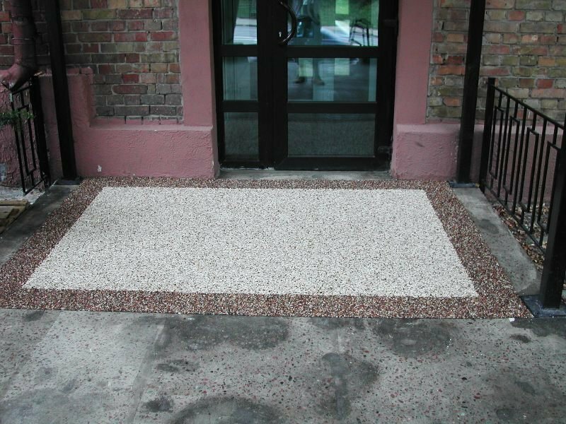

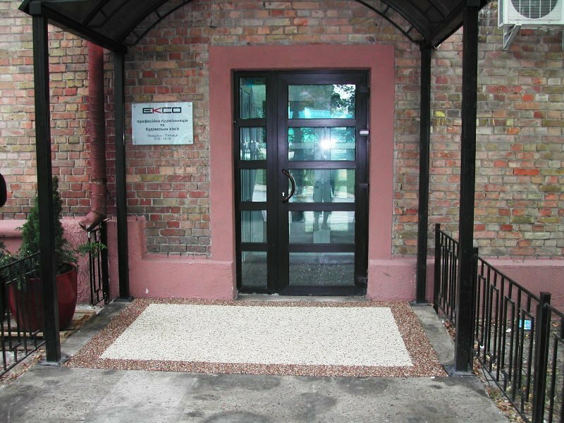

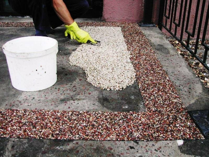

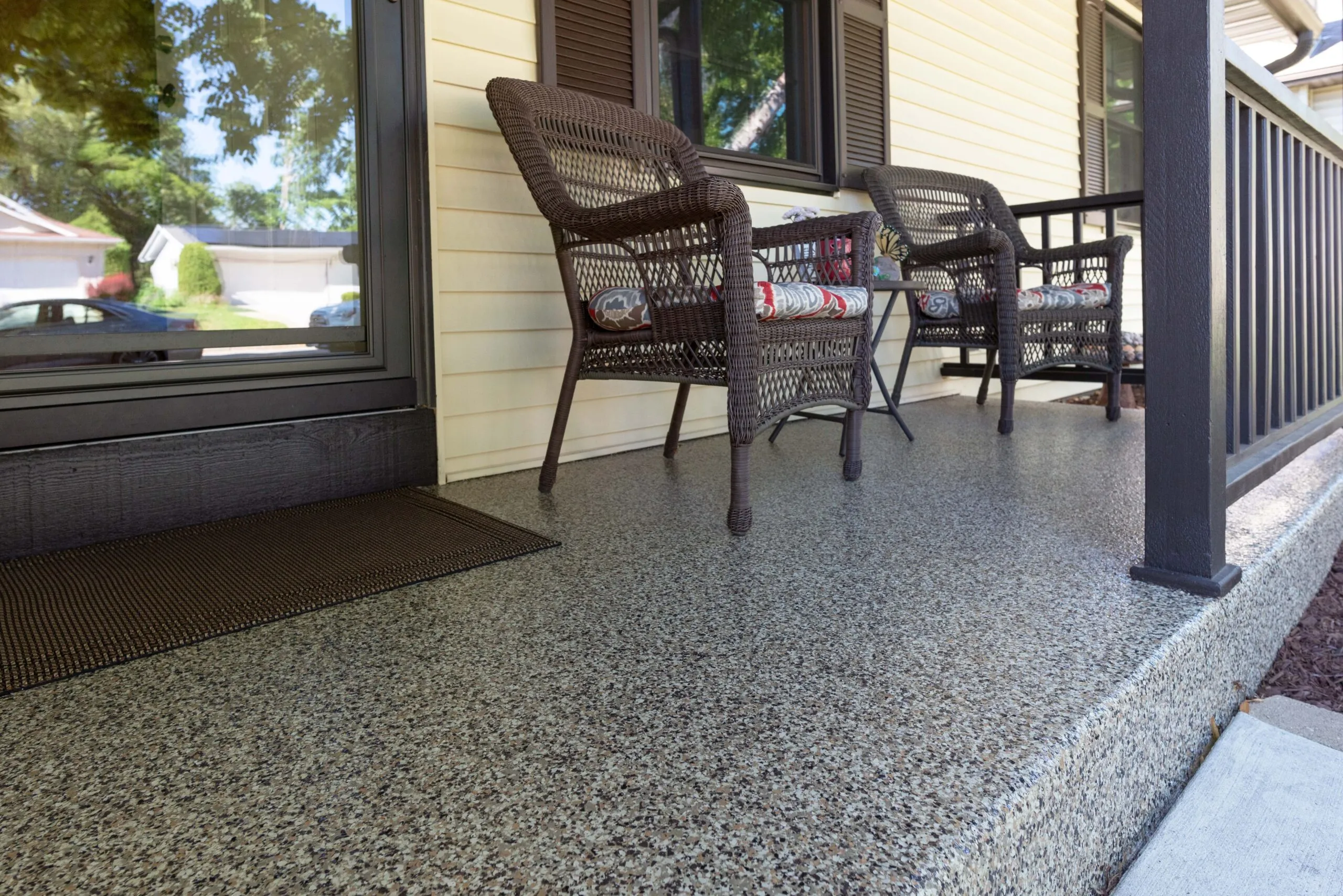

Propeller Опубліковано: 10 квітня 2025 Поділитись Опубліковано: 10 квітня 2025 (змінено) По простоте выполнения (типичный DIY), с декорацией и с опытом применения снаружи в криматической зоне Украины за лет 15 себя хорошо зарекомендовали цветные чипсы (флоки). В эксплуатации при тех расходах,которые даю ниже покрытие немаркое (из-за рабости расцветки), легко моется, с неопасной (не как у наждака из кварцевого песка) шероховатостью. Технология : - нанесли слой полиуретанового грунта валиком (расход 0,2 кг на 1 м кв) - не ранее чем через 30 минут нанесли слой полиуретановой мастики валиком (расход 0,3 кг на 1 м кв) - пока слой мастики живой (жидкий) набрасываются акриловые или виниловые чипсы (расход 0,4-0,5 кг на 1 м кв) - даем день приклеиться чипсам - шпателем смел и лихо сбиваем торосы чипсов (те чипсы, которые не лягли горизонтально) - сдумаем дуйкой или пылесосим чипсовый мусор - за 2 дня наносим защитный слой АЛИФАТИЧЕСКОГО полиуретанового лака на основе растворителя (общий расход 0,3-0,4 кг на м кв.) Как это выгдедет : swell.com.ua/ekco/ua/gallerydetail.cfm?iid=50 swell.com.ua/ekco/ua/gallerydetail.cfm?iid=60 Здесь хорошо видно степень шероховатости при указанном выше расходе защитного лака swell.com.ua/ekco/ua/gallerydetail.cfm?iid=61 Вариант из сети для крытой террасы Как наносить (эпоксидный вариант для помещений, не для улицы): Змінено 10 квітня 2025 користувачем Propeller 1 Посилання на коментар Поділитися на інших сайтах More sharing options...
standov Опубліковано: 11 квітня 2025 Автор Поділитись Опубліковано: 11 квітня 2025 (змінено) 14 часов назад, Propeller сказал: По простоте выполнения (типичный DIY), с декорацией и с опытом применения снаружи в криматической зоне Украины за лет 15 себя хорошо зарекомендовали цветные чипсы (флоки). виглядає як те що треба, але я не впевнений що маю здоровлячко то робити diy, а ви таке можете робити на замовлення? Площа десь 30-35 квадратів, київська область. Якщо так то який умовно кошторис "під ключ"? Змінено 11 квітня 2025 користувачем standov Посилання на коментар Поділитися на інших сайтах More sharing options...
Propeller Опубліковано: 11 квітня 2025 Поділитись Опубліковано: 11 квітня 2025 9 часов назад, standov сказал: виглядає як те що треба, але я не впевнений що маю здоровлячко то робити diy, а ви таке можете робити на замовлення? Площа десь 30-35 квадратів, київська область. Якщо так то який умовно кошторис "під ключ"? Площадь = условно 35 м кв. Материалы = условно 36 000 грн Работы = условно 18 000 грн Расходники = условно 3000 грн Транспорт = неучтен (нет населенного пункта) Работы выполняются не ранее чем через 45 дней после бетонирования (влажность основания должна быть не более 5%) На дворе должна быть устойчивая температура не ниже +15С. В работы входит обуспыливание поверхности, но не шлифовка. Поэтому бетощики должны постараться. В идеале завертолетить поверхность пола. Кроме того надо будет выбрать цветовой микс флоков. 1 Посилання на коментар Поділитися на інших сайтах More sharing options...
standov Опубліковано: 12 квітня 2025 Автор Поділитись Опубліковано: 12 квітня 2025 14 часов назад, Propeller сказал: Площадь = условно 35 м кв. Материалы = условно 36 000 грн Работы = условно 18 000 грн Расходники = условно 3000 грн Транспорт = неучтен (нет населенного пункта) Работы выполняются не ранее чем через 45 дней после бетонирования (влажность основания должна быть не более 5%) На дворе должна быть устойчивая температура не ниже +15С. В работы входит обуспыливание поверхности, но не шлифовка. Поэтому бетощики должны постараться. В идеале завертолетить поверхность пола. Кроме того надо будет выбрать цветовой микс флоков. Зрозумів, записав 1 Посилання на коментар Поділитися на інших сайтах More sharing options...

Propeller Опубліковано: 19 квітня 2025 Поділитись Опубліковано: 19 квітня 2025 (змінено) 3 часа назад, Vitaliy67 сказал: youtube.com/shorts/-vwCFG5ZTZ0?si=pl-43wqz0W6nYnpX При выборе каменного коврика для наружки в качестве вяжущего нужно применять алифатический полиуретан (Не эпоксид. На сегодня еще не придумали как модифицировать эпоксиды для реальной стойкости к УФ). Если есть желание сэкономить, то хорошо смотрится мытый щебень фракции 2-5. Предложения по к.коврам есть в сети. 2009 год (проба пера у входа в свой офис. Мраморная крошка с Окружной). Змінено 19 квітня 2025 користувачем Propeller Посилання на коментар Поділитися на інших сайтах More sharing options...
