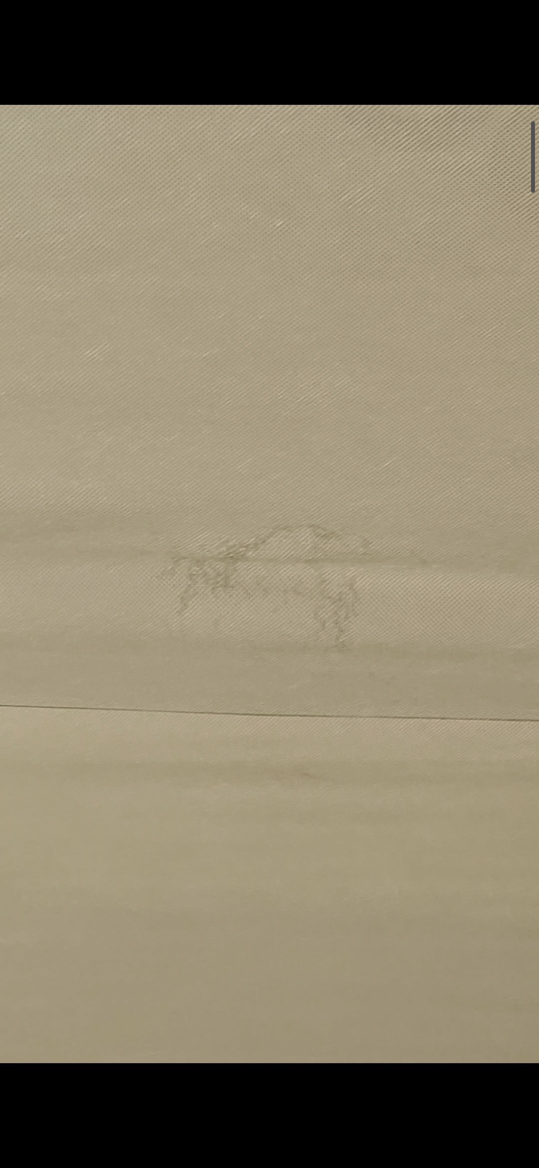

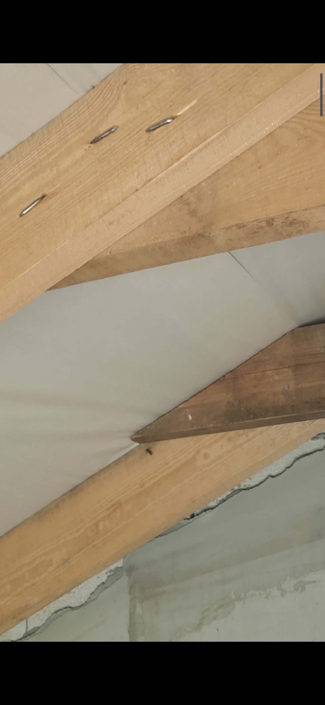

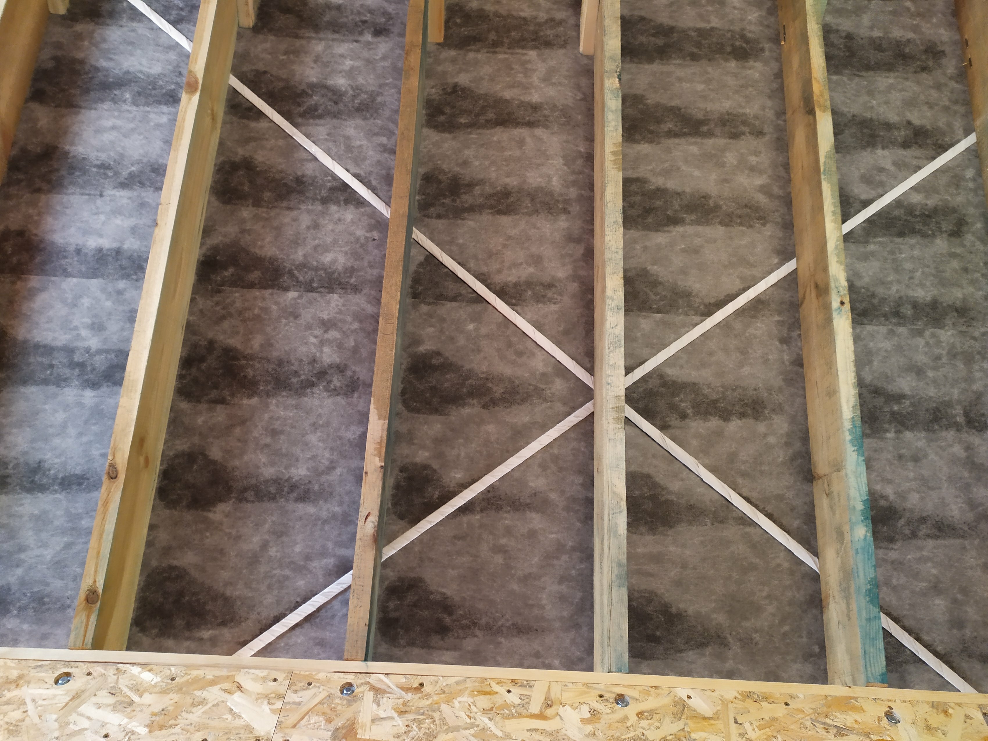

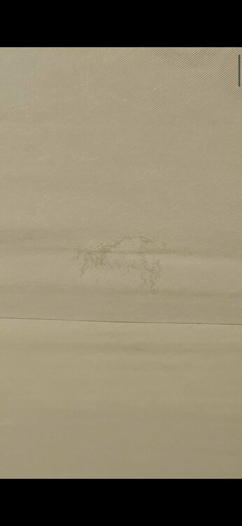

Rin89 Опубліковано: 28 квітня Поділитись Опубліковано: 28 квітня (змінено) Два роки тому робили дах "майстри". Нажаль тоді навіть і близько не мав представлення про те що таке покрівля, про необхідність мембрани та покрівельного пирога. Є пробита мембрана. Чи можна виправити ситуацію без зняття металочерепиці? Має бути мансардний поверх youtube.com/shorts/7iHlMQsyiwQ?si=hj72NdoyR2neieK2 А ще наявні деформації мембрани як на фото відео youtube.com/shorts/e8H1FPLQRY0?si=tz-4XIKJ2o6FYcMl Що порадите? Чи варто пред'явити претензії "майстрам"? Наперед дякую за відповіді Змінено 29 квітня користувачем Rin89 Посилання на коментар Поділитися на інших сайтах More sharing options...

denis-k Опубліковано: 29 квітня Поділитись Опубліковано: 29 квітня Аналогично и у меня так смонтировали кровлю, на вид мембрана даже хуже, по началу переживал, уже думал снимать и переделывать, но пока шла стройка за года понаблюдал что там тот конденсат появляется ооооочень редко и ооооочень в маленьком количестве, банально в виде капель под кровельными саморезами которые торчат с под доски, чисто маленькие точки которые высыхают на след.день. Посилання на коментар Поділитися на інших сайтах More sharing options...

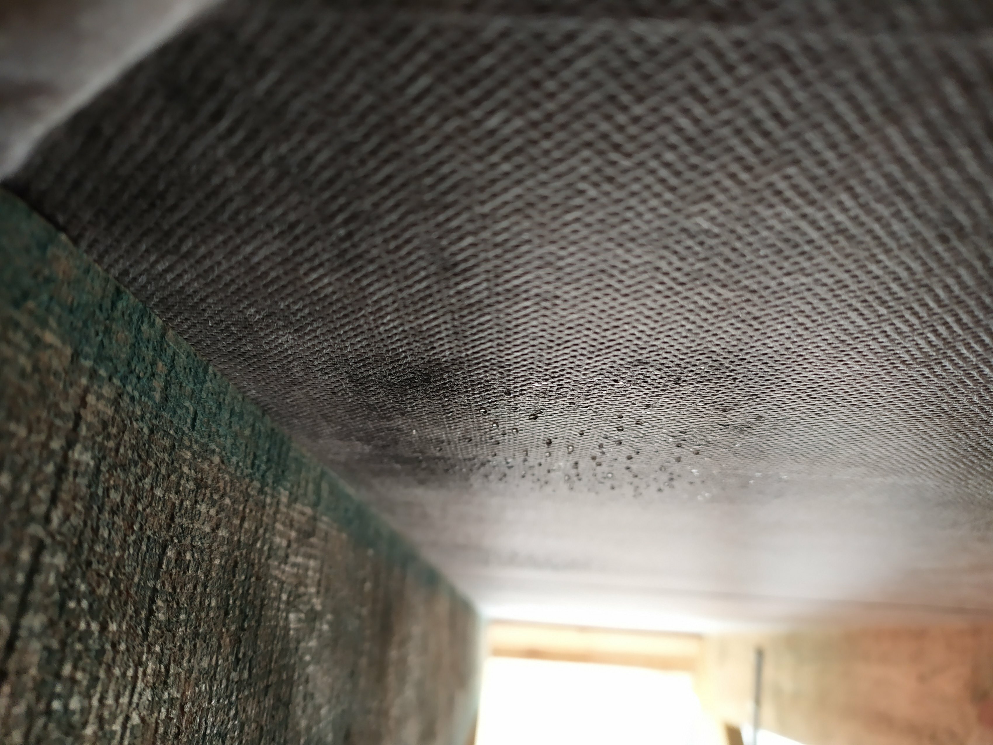

denis-k Опубліковано: 29 квітня Поділитись Опубліковано: 29 квітня 1 час назад, andrey_ka сказал: Я взагалі не можу второпати , про які крапельки ви пишете. согласен, не понятно написал даже не могу найти фото что бы проще обьяснить) 1 час назад, andrey_ka сказал: та натягнуту між ними мембрану вот когда смотришь снизу на мембрану видно небольшие мокрые пятна, диаметром 5-10 мм, как капнули сверху. У себя засунул руку в нахлест мембраны и понял что это пятно под зоной самореза. В дожди такого нет и понял что когда качели с температурой начинает образовываться конденсат и он выпадает на кончиках саморезов которыми прикручена черепица. Кончики саморезов длинее толщины доски обрешетки (они торчат насквозь) и капле проще сформироваться на такой форме и упасть на мембрану. вот у меня это максимум что могло произойти в виде конденсата, точечные капли четко в зоне самореза 1 Посилання на коментар Поділитися на інших сайтах More sharing options...
andrey_ka Опубліковано: 29 квітня Поділитись Опубліковано: 29 квітня 2 години тому, denis-k сказав: вот когда смотришь снизу на мембрану видно небольшие мокрые пятна, диаметром 5-10 мм, как капнули сверху. У себя засунул руку в нахлест мембраны и понял что это пятно под зоной самореза. В дожди такого нет и понял что когда качели с температурой начинает образовываться конденсат и он выпадает на кончиках саморезов которыми прикручена черепица. Кончики саморезов длинее толщины доски обрешетки (они торчат насквозь) и капле проще сформироваться на такой форме и упасть на мембрану. вот у меня это максимум что могло произойти в виде конденсата, точечные капли четко в зоне самореза Це до ситуації автора немає ніякого відношення. Це все , якщо і відбувається то над мембраною. У автора ж можливий конденсат , стікаючи по мембрані буде/може , через пошкодження мембрани затікати під неї і мочити утеплювач. А так як утеплювач буде блокувати циркуляцію повітря , то сохнути він не буде , або якщо буде то дуже повільно. Також , цвяхи контактуючи з повітрям будуть конденсувати та ржавіти/гнити . ПС.. Дивна у вас мембрана. СДМ сконструйована таким чином , щоб пропускати через себе пар і не пропускати воду у зворотньому порядку. Тобто , пар пройшовши через утеплювач та мембрану під дією температури перетворюється на воду і стікає по мембрані не мочачи її під час цього стікання. Тобто , за нормальної якості мембрана не повинна мокріти зсередини. Часто бувала ситуація , коли змонтував СДМ і пішов дощ , то ніколи не помічав , щоб мембрана була зсередини мокра. А ось інша ситуація , коли мембрана від вологи зсередини , мокріє зсередини: 1 Посилання на коментар Поділитися на інших сайтах More sharing options...
porterlv Опубліковано: 29 квітня Поділитись Опубліковано: 29 квітня 54 хвилини тому, andrey_ka сказав: А ось інша ситуація , коли мембрана від вологи зсередини , мокріє зсередини: Це нормальна ситуація. Фізику не обманиш. Точка роси "плаває" в залежності від температури/вологості*/тиску. Потім, як ті краплі випарууться при зміні умов - пройдуть через мембрану. Саме тому утеплювач не рекомендують напакавувати щільно. Між ватою і мебраною має бути зазор. Посилання на коментар Поділитися на інших сайтах More sharing options...

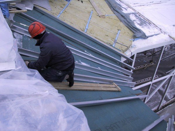

andrey_ka Опубліковано: 29 квітня Поділитись Опубліковано: 29 квітня 1 година тому, porterlv сказав: Саме тому утеплювач не рекомендують напакавувати щільно. Між ватою і мебраною має бути зазор. Ні , це не так. СДМ (супердифузійна мембрана) спеціально і придумувалась для того, щоб уникнути цього зазору і у випадку СДМ утеплювач монтують впритик до мембрани. Це у випадку простої гідроізоляційної плівки зазор необхідний. 1 годину тому, porterlv сказав: Це нормальна ситуація. Фізику не обманиш. Точка роси "плаває" в залежності від температури/вологості*/тиску. Потім, як ті краплі випарууться при зміні умов - пройдуть через мембрану. А чому оті краплі одразу не пройшли через мембрану ? Адже підходили вони до мембрани у вигляді пари. Посилання на коментар Поділитися на інших сайтах More sharing options...
porterlv Опубліковано: 29 квітня Поділитись Опубліковано: 29 квітня 40 хвилин тому, andrey_ka сказав: А чому оті краплі одразу не пройшли через мембрану ? Адже підходили вони до мембрани у вигляді пари Може, умови були сприятливі для такого явища? Посилання на коментар Поділитися на інших сайтах More sharing options...
andrey_ka Опубліковано: 29 квітня Поділитись Опубліковано: 29 квітня 18 хвилин тому, porterlv сказав: Може, умови були сприятливі для такого явища? Думаю , що не може , а точно. І якщо утеплювач розмістити з зазором по відношенню до мембрани , то умови будть точно такі самі. А от якщо притик , то все кардинально міняється. Тому важливо не тільки впритик , але й без пропусків пустот і.т.д.. Посилання на коментар Поділитися на інших сайтах More sharing options...

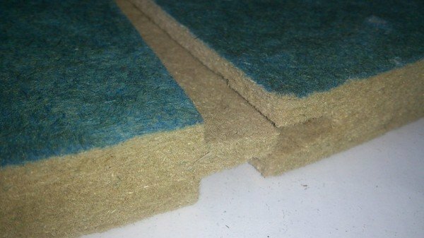

Rin89 Опубліковано: 30 квітня Автор Поділитись Опубліковано: 30 квітня а якщо попробувати перший слой (той що ближче до стропил прокласти плити типу ISOPLAAT чи Steico Чи це погана ідея, типу мінваті потім не буде як сохнути через слой цієї МДВП? Посилання на коментар Поділитися на інших сайтах More sharing options...

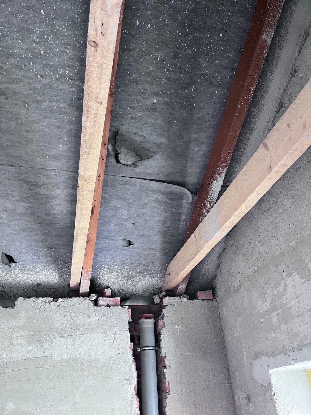

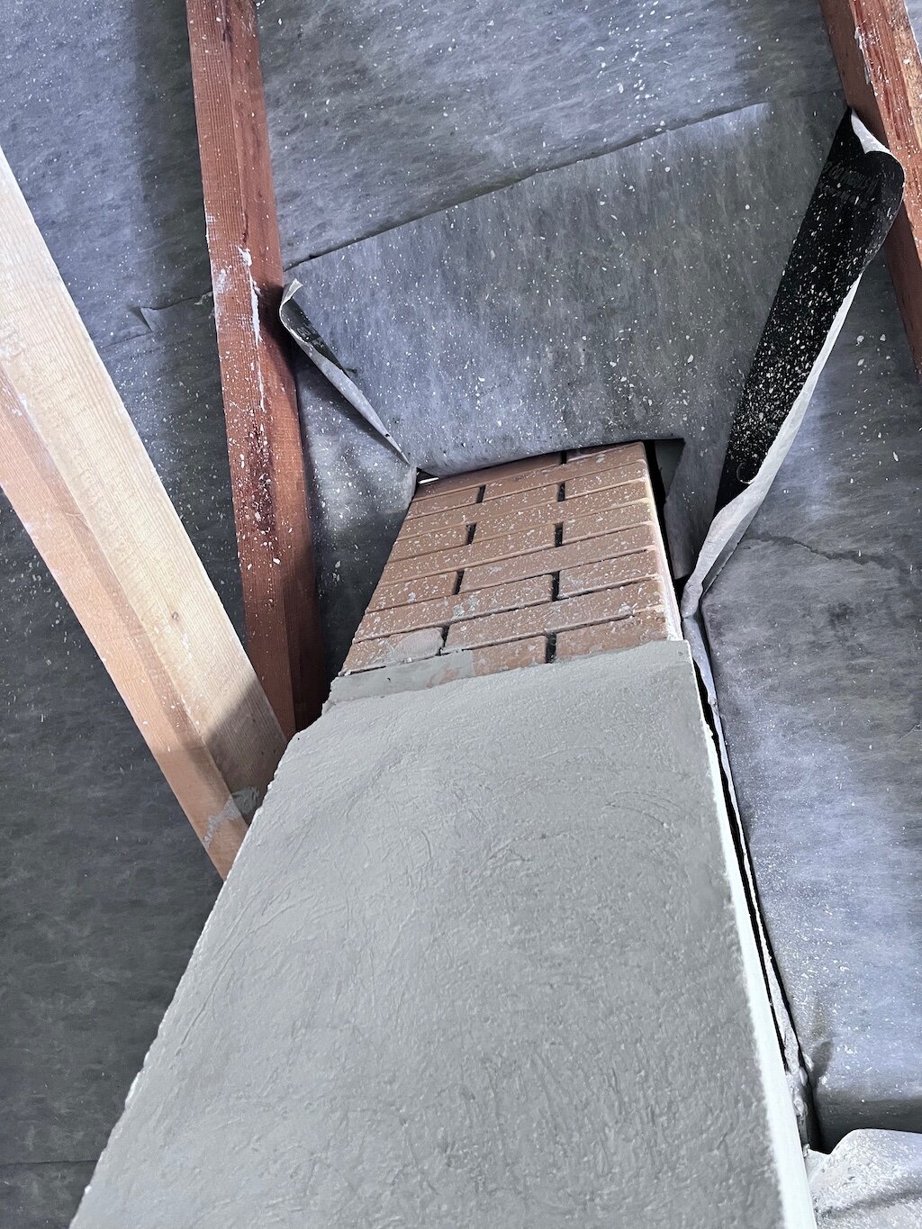

smotesko Опубліковано: 30 квітня Поділитись Опубліковано: 30 квітня (змінено) 28.04.2025 в 22:58, porterlv сказав: Але, по ходу, ви "майстрів" ще не бачили... От я, на жаль, "майстрів" побачив. Ось мій дах, мембрана забризкана штукатуркою і місцями сильно порвана. Це я таке купив. Можна було б гратися з підклеюванням, але нормально того не зробиш. Та і не зрозуміло яка початкова якість тієї мембрани. Тому вирішено знімати дахове покриття і заміняти мембрану. Заодно ще нарощу висоту крокв щоб туди влізло 30см утеплювача. Змінено 30 квітня користувачем smotesko 1 Посилання на коментар Поділитися на інших сайтах More sharing options...

porterlv Опубліковано: 30 квітня Поділитись Опубліковано: 30 квітня 1 година тому, smotesko сказав: Тому вирішено знімати дахове покриття і заміняти мембрану. Журба... Але не факт, що є нагла потреба в демонтажі. Посилання на коментар Поділитися на інших сайтах More sharing options...
smotesko Опубліковано: 1 травня Поділитись Опубліковано: 1 травня (змінено) 18 годин тому, Rin89 сказав: і скільки обійдеться демонтаж монтаж? Двоскатний дах, площа трохи більше 200м². Бляху обіцяли обережно знімати щоб не купувати нову. Попередньо нарахували роботу з монтажу з нарощуванням висоти крокв по 800грн/м². Також буде робитися обшивка трьох коминів, встановлення двох мансардних вікон. Загальна сума з матеріалами до 460к грн. Сюди не входить ціна нової мембрани та мансардних вікон. Змінено 1 травня користувачем smotesko Посилання на коментар Поділитися на інших сайтах More sharing options...
smotesko Опубліковано: 1 травня Поділитись Опубліковано: 1 травня 18 годин тому, porterlv сказав: Але не факт, що є нагла потреба в демонтажі. В дощ в деяких місцях видно мокрі крокви. А оскільки це мансарда і все буде утеплене+зашите – я хочу там спати спокійно. Посилання на коментар Поділитися на інших сайтах More sharing options...

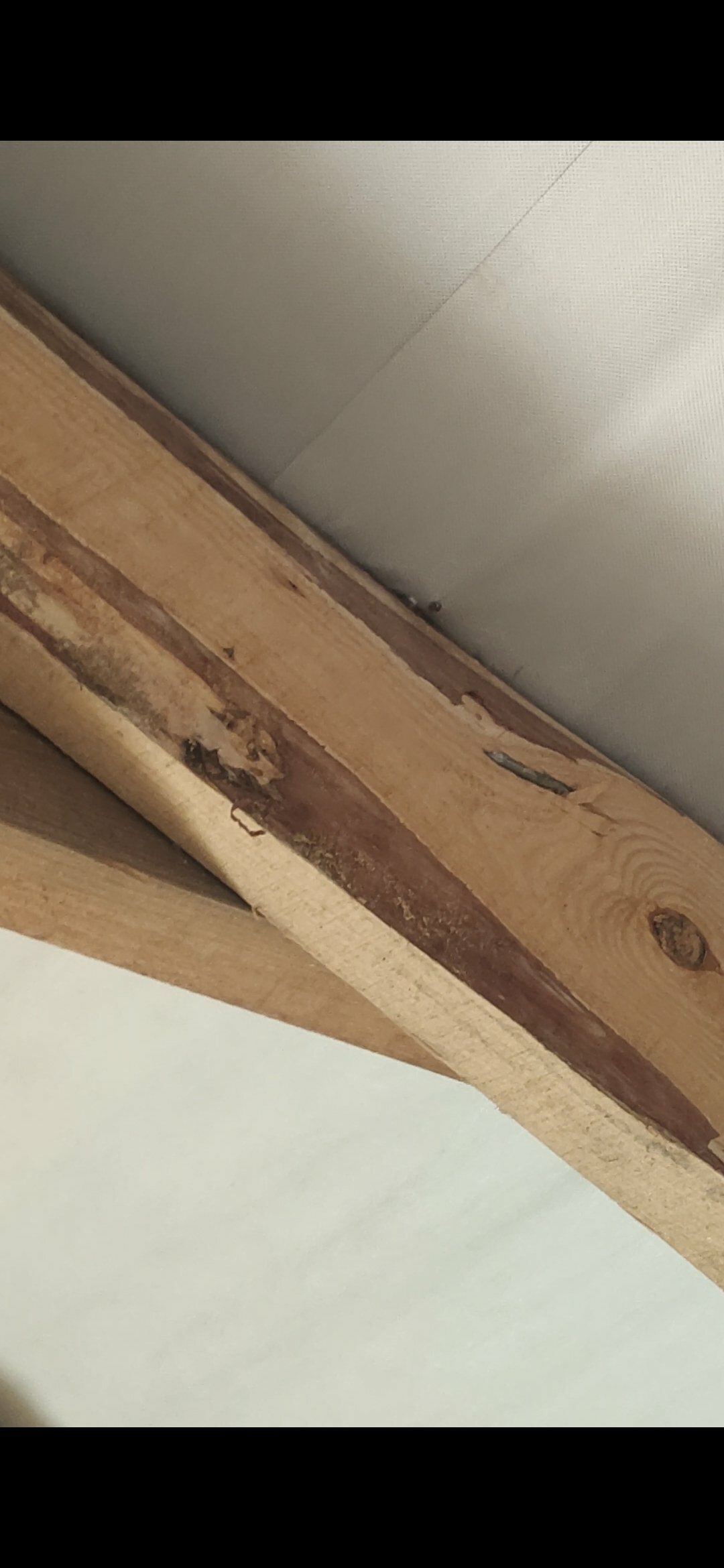

denis-k Опубліковано: 1 травня Поділитись Опубліковано: 1 травня 51 минуту назад, smotesko сказал: В дощ в деяких місцях видно мокрі крокви это проблема не в мембране, а в качестве монтажа черепицы (напр. саморезы сорванные) 1 Посилання на коментар Поділитися на інших сайтах More sharing options...
smotesko Опубліковано: 1 травня Поділитись Опубліковано: 1 травня (змінено) 34 хвилини тому, denis-k сказав: это проблема не в мембране, а в качестве монтажа черепицы (напр. саморезы сорванные) Так, ясно що вода в принципі не повинна потрапляти на мембрану. Там неякісно обкладені комини, ось в цьому місці навіть видно небо. Змінено 1 травня користувачем smotesko Посилання на коментар Поділитися на інших сайтах More sharing options...

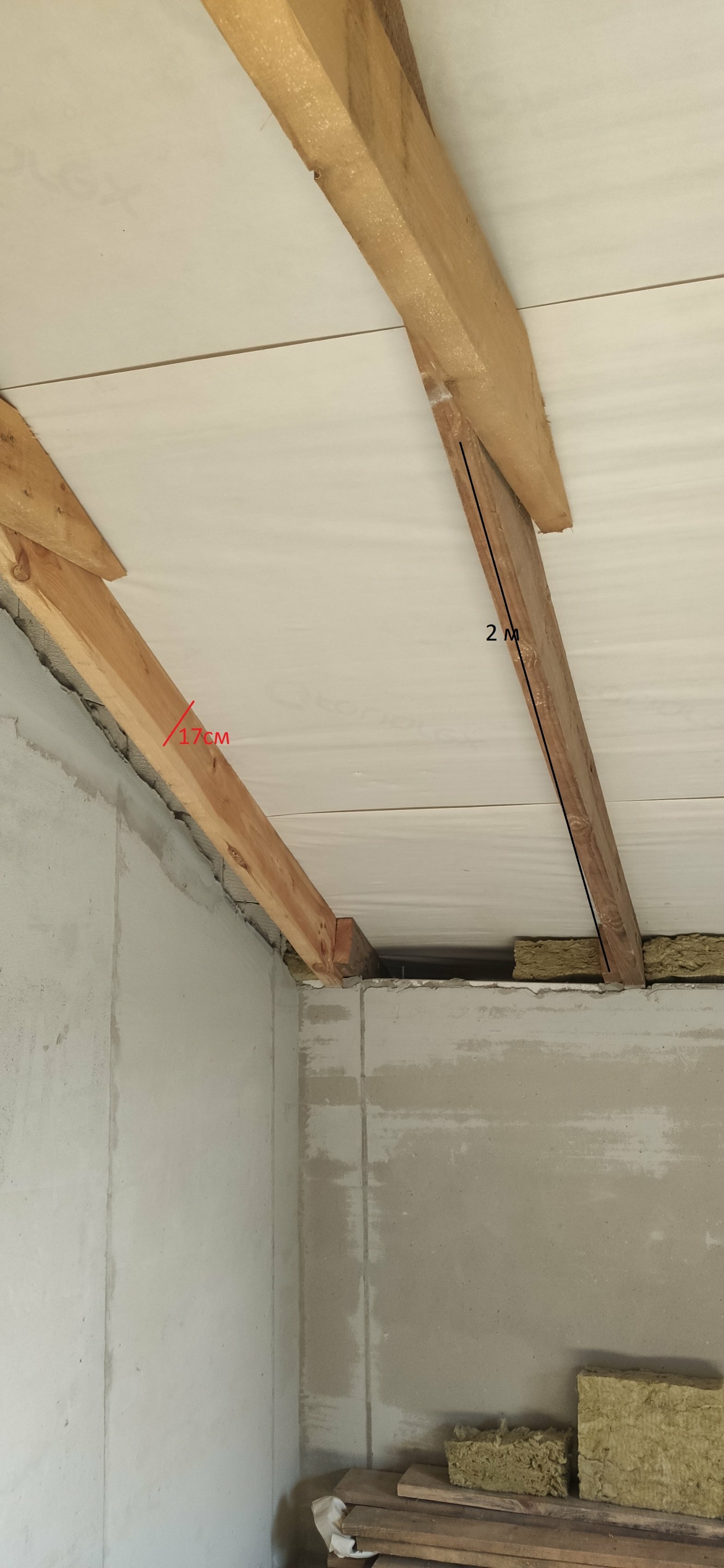

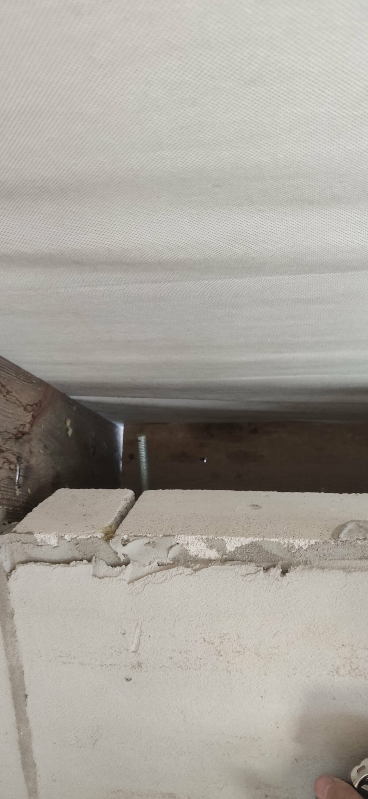

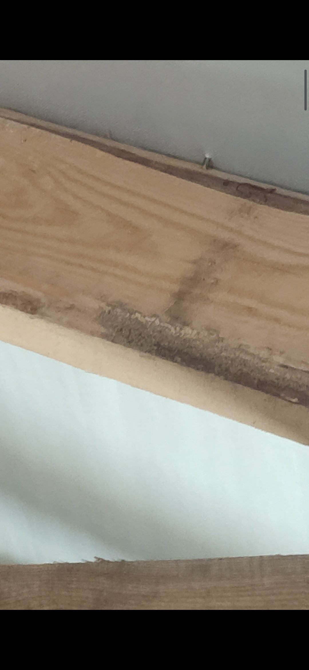

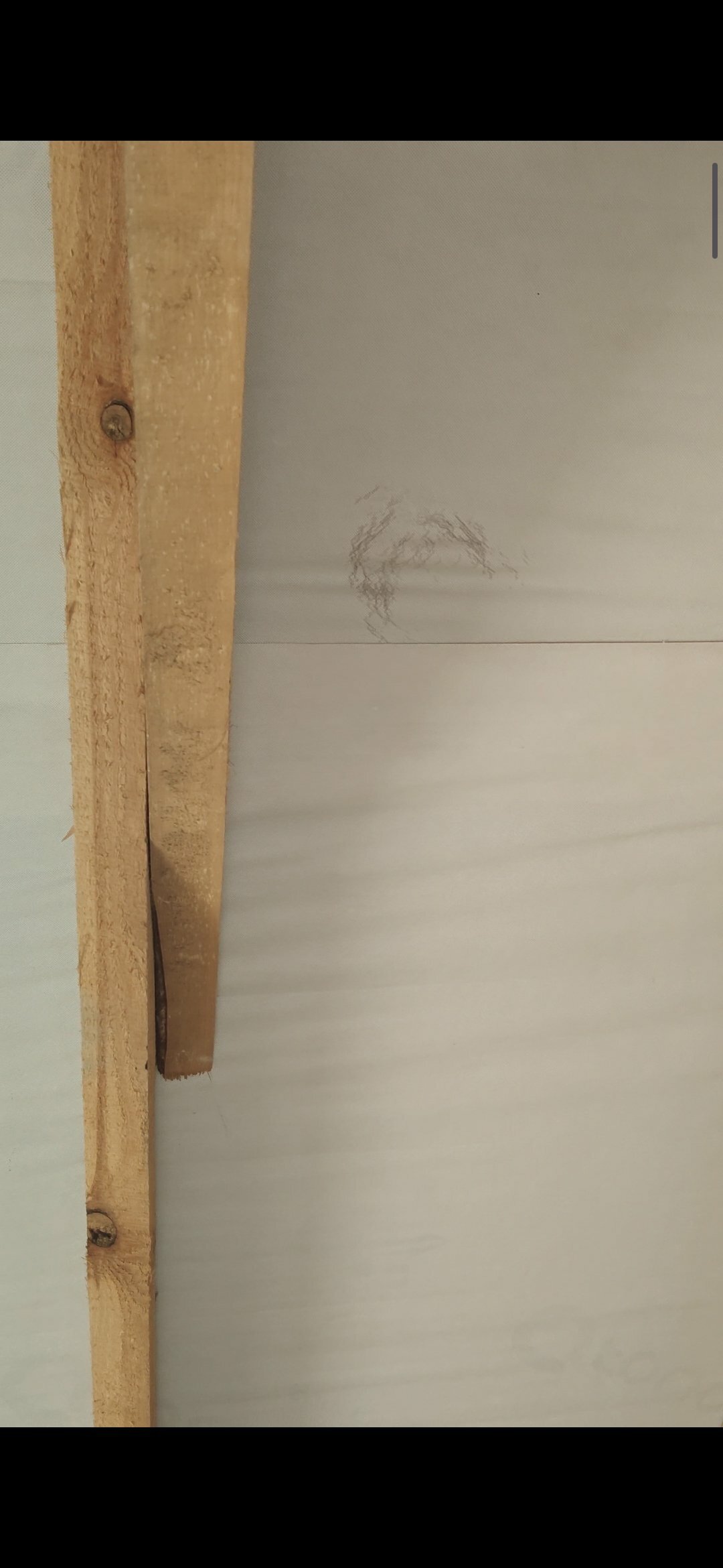

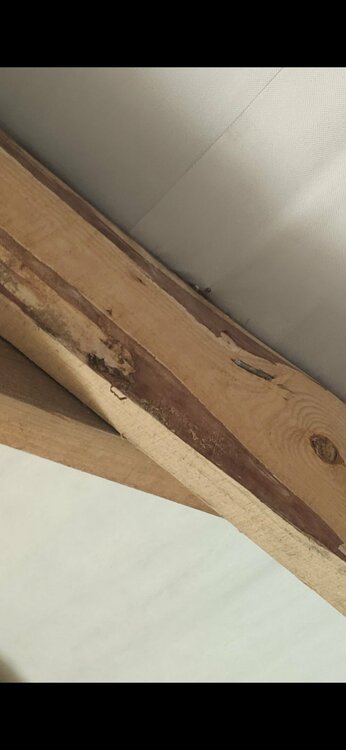

Rin89 Опубліковано: 7 травня Автор Поділитись Опубліковано: 7 травня Оживлю свою тему. Стропила по 2 м. Товщина 17 см. Утеплення думаю зробити товщиною 25 см. Порадьте чи робити таки зазор, і якщо так то: 1) на другому фото видно що за маурлатом набиті доски. їх знімати та робити їх із зазором? 2) якщо буде утеплення по бантинам (тобто буде ще маленьке холодне горище), скільки см робити зазор між мінватою та дивузійною плівкою? 3. Чи можливо зробити ячейки з супердифузійної плівки? 4. Чи в таких не великих об'ємах може краще задути целюлозну вату? Посилання на коментар Поділитися на інших сайтах More sharing options...
