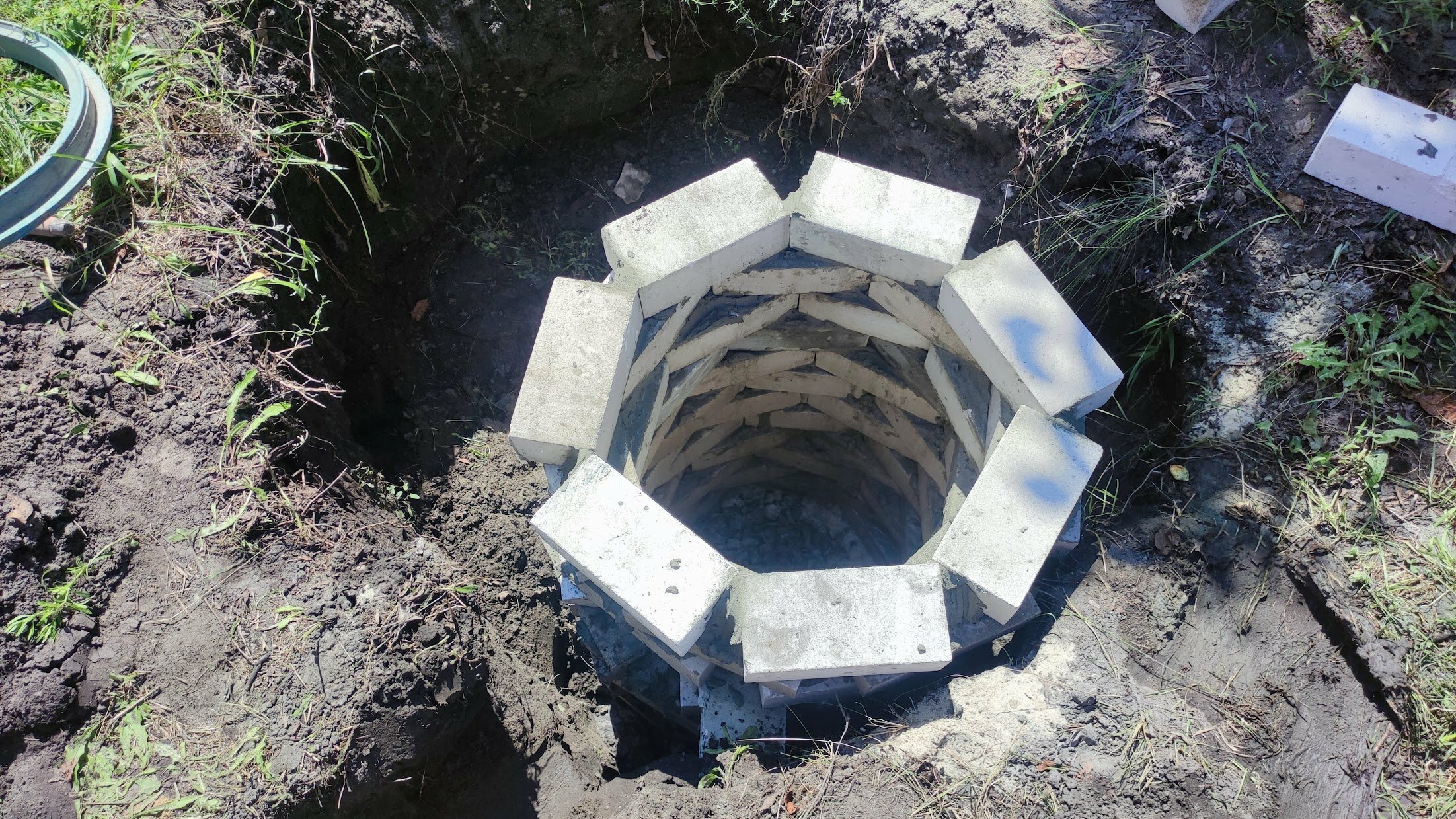

denis-k Опубліковано: 19 годин тому Поділитись Опубліковано: 19 годин тому Я не парился и тупо выложил из силиката, для чисто промывки с головой. Второй год хоть бы шо. Посилання на коментар Поділитися на інших сайтах More sharing options...
МаТраС Опубліковано: 11 годин тому Поділитись Опубліковано: 11 годин тому 7 годин тому, denis-k сказав: Я не парился и тупо выложил из силиката, для чисто промывки с головой. Второй год хоть бы шо. Я так розумію, що там все в щілинах? Посилання на коментар Поділитися на інших сайтах More sharing options...
denis-k Опубліковано: 1 година тому Поділитись Опубліковано: 1 година тому 10 часов назад, МаТраС сказал: Я так розумію, що там все в щілинах? почти да, а что бы земля внутрь не шла кинул между землей и кирпичами агроткань 1 Посилання на коментар Поділитися на інших сайтах More sharing options...
