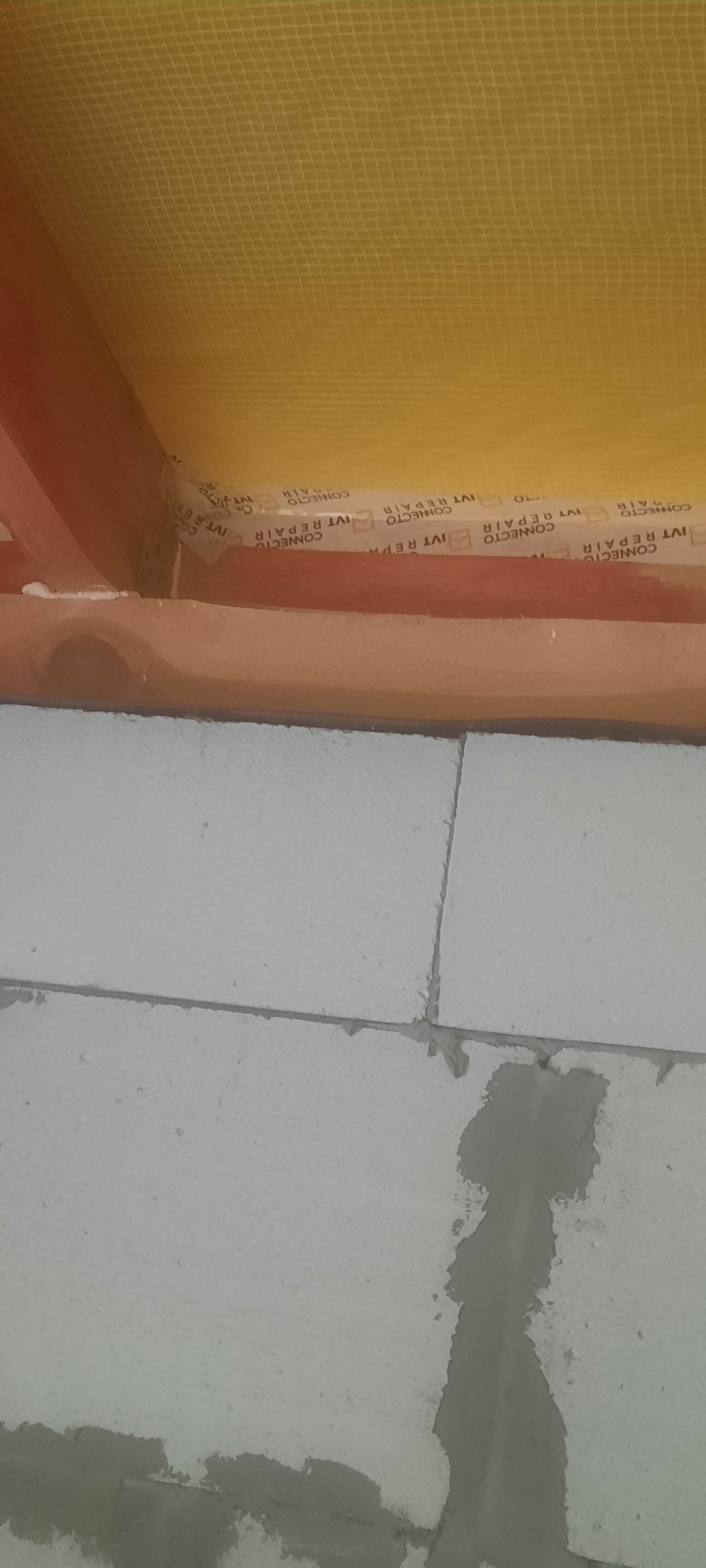

ozzy316 Опубліковано: 20 червня 2025 Поділитись Опубліковано: 20 червня 2025 Приветствую. Почитав форум , у меня возник вопрос как организовать, или использовать то что уже сделано, обустройство этих самих" продухов" для вентзазора между утеплителем и гидроизоляцией. Есть постройка 6,6х4,5 ГБ, односкатная, с углом ската около 12градусов. Стропила 150х50, МЧ. уложена гидроизоляция(не мембрана) на всю длину стропил (свесы крыши порядка 50 см на сторону). расстояние между стропилами "зашито" доской толщиной 50мм до верха стропил т.е. под самую гидроизоляцию. Будет ли считаться "продухом" зазоры между пленкой и торцами досок которые установлены между стропилами. Или скотчем подклеить гидроизоляцию к этим доскам , а в них уже сделать отверстия так сказать в зону вентзазора? прошу прощения если не назвал правильно вещи своими "именами". Спасибо Посилання на коментар Поділитися на інших сайтах More sharing options...

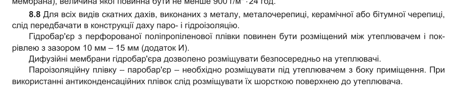

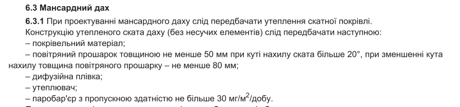

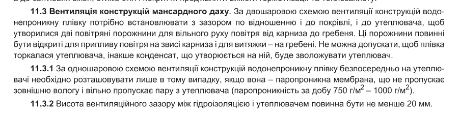

andrey_ka Опубліковано: 21 червня 2025 Поділитись Опубліковано: 21 червня 2025 5 годин тому, #roofinspector сказав: Мало Табличку сейчас не найду но при малых уклонах зазор должен быть больше. По моему в районе 40-50 мм Ні , то не той зазор. Да і той при малих ухилах не 50мм. Той , в межах від 10 до 20мм в залежності від використаної плівки. Посилання на коментар Поділитися на інших сайтах More sharing options...
#roofinspector Опубліковано: 21 червня 2025 Поділитись Опубліковано: 21 червня 2025 8 минут назад, andrey_ka сказал: Ні , то не той зазор. Да і той при малих ухилах не 50мм. Той , в межах від 10 до 20мм в залежності від використаної плівки. Спорить сильно не буду. ДБН - это безусловно аргумент. Во многих странах вообще без зазора делают. Но я вдохновляют браасовской табличкой основанной на немецких нормах. В целом, подкровельной вентиляции, денег и счастья много не бывает Посилання на коментар Поділитися на інших сайтах More sharing options...
andrey_ka Опубліковано: 21 червня 2025 Поділитись Опубліковано: 21 червня 2025 24 хвилини тому, ozzy316 сказав: Если в каждой насверлить перовым сверлом по несколько отверстий...это как вариант будет иметь место или нет? Якщо ви цими отворами забезпечите необхідний переріз вентиляційного прошарку то свердліть. ПС.. Якщо це у вас мансарда , то вам необхідно , щоб замкнути тепловий контур будинку , з`єднати фасадний утеплювач з даховим. А ці перемички будуть тільки заважати. ІМХО. Видалити їх взагалі , вони там вже не потрібні. Посилання на коментар Поділитися на інших сайтах More sharing options...
#roofinspector Опубліковано: 21 червня 2025 Поділитись Опубліковано: 21 червня 2025 (змінено) 33 минуты назад, ozzy316 сказал: .... перемычка длиной 59 см. Т.е. если я правильно Вас понял мне необходимо эту перемычку(доску) по высоте занизить на рассмотрение 40-50мм. Т.е. практически на высоту вент зазора на лицевой и тыльной стороне постройки. Если в каждой насверлить перовым сверлом по несколько отверстий...это как вариант будет иметь место или нет? Не совсем понятно, если честно. Главное обеспечить три вещи: ПРИток, ПРОток, и ОТток воздуха. Это приоритетные задачи. Пусть даже при недостаточном сечении зазора и отверстий. Иначе вообще не будет работать система Змінено 21 червня 2025 користувачем #roofinspector Посилання на коментар Поділитися на інших сайтах More sharing options...
andrey_ka Опубліковано: 21 червня 2025 Поділитись Опубліковано: 21 червня 2025 25 хвилин тому, #roofinspector сказав: Спорить сильно не буду. ДБН - это безусловно аргумент. Во многих странах вообще без зазора делают. Но я вдохновляют браасовской табличкой основанной на немецких нормах. В целом, подкровельной вентиляции, денег и счастья много не бывает Покажіть цю табличку. Ось - це з інструкції Браас. Посилання на коментар Поділитися на інших сайтах More sharing options...

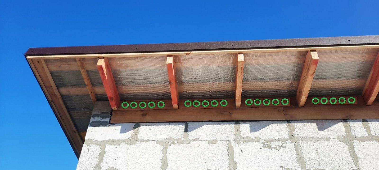

ozzy316 Опубліковано: 21 червня 2025 Автор Поділитись Опубліковано: 21 червня 2025 4 минуты назад, АлександрБ. сказал: Краще б Ви малюнка зробили. Це ж не важко. Посилання на коментар Поділитися на інших сайтах More sharing options...
ozzy316 Опубліковано: 21 червня 2025 Автор Поділитись Опубліковано: 21 червня 2025 ...я это имел в виду . С одной стороны здания и с другой. Будет работать такая идея или нет. Перемычки эти я уже не демонтирую...на жаль. Посилання на коментар Поділитися на інших сайтах More sharing options...

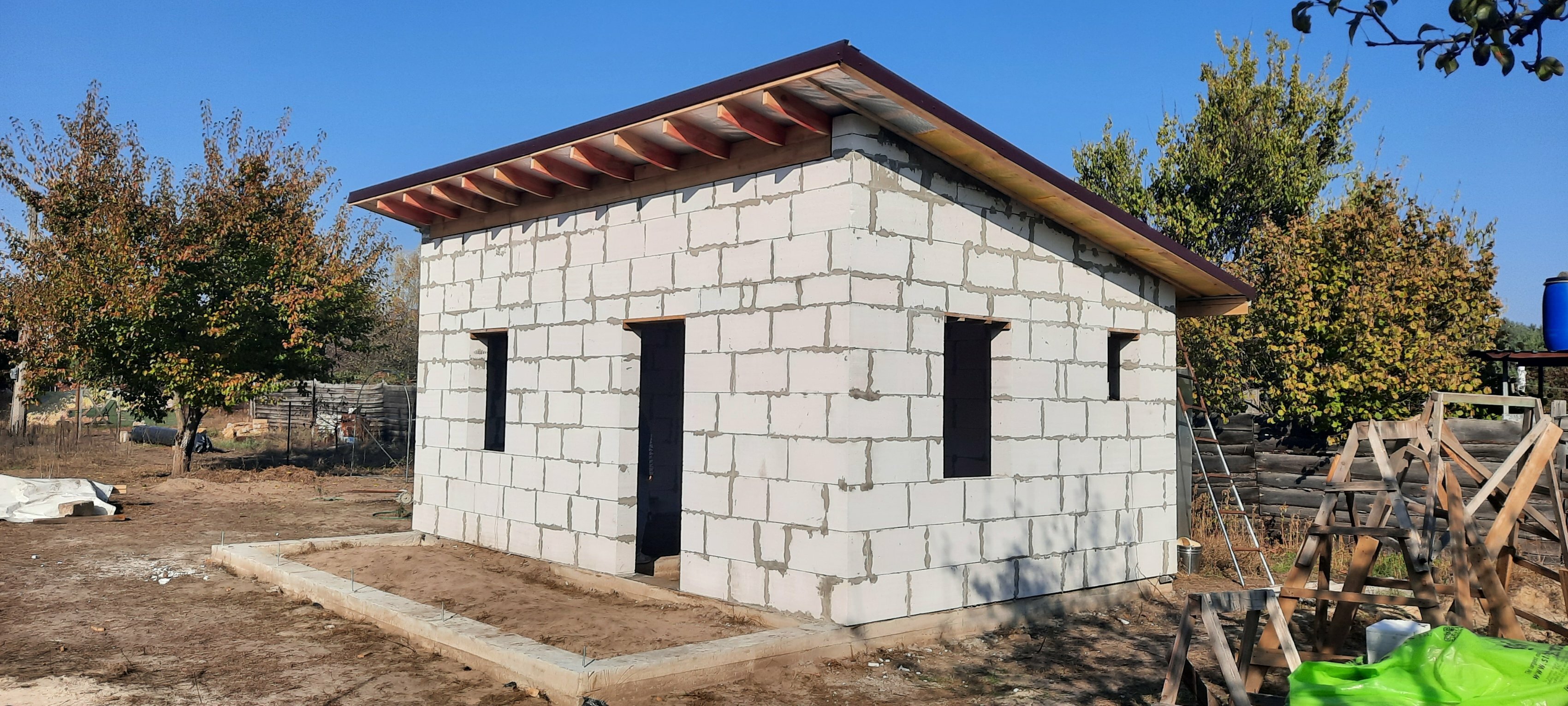

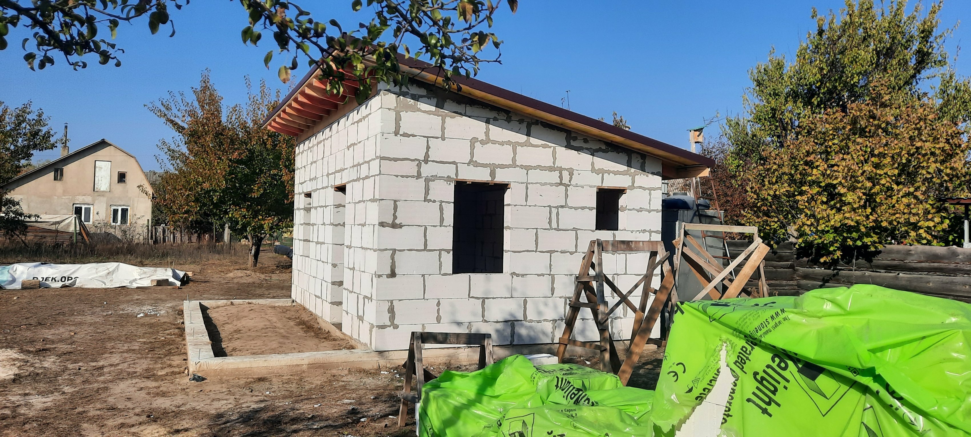

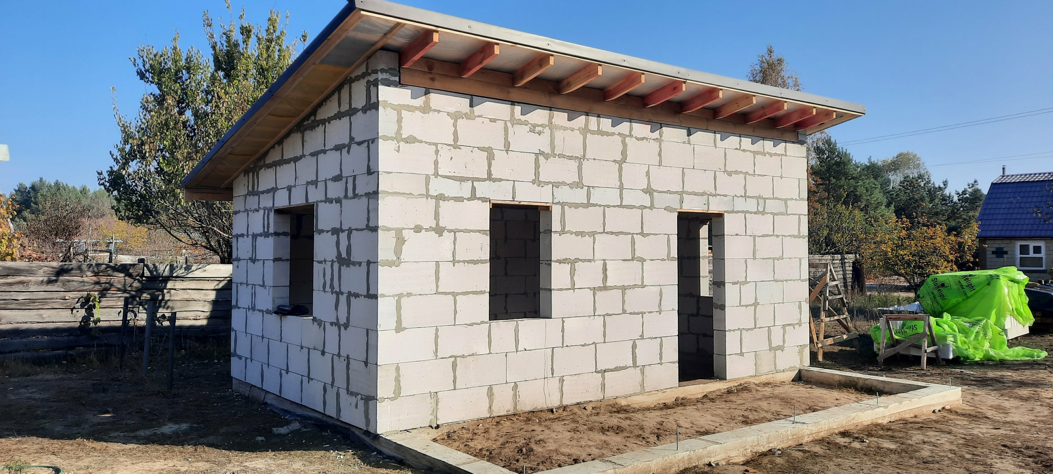

ozzy316 Опубліковано: 21 червня 2025 Автор Поділитись Опубліковано: 21 червня 2025 Сама постройка имеет такой вид Посилання на коментар Поділитися на інших сайтах More sharing options...
АлександрБ. Опубліковано: 21 червня 2025 Поділитись Опубліковано: 21 червня 2025 (змінено) 9 часов назад, ozzy316 сказал: ...я это имел в виду . Дякую. 9 часов назад, ozzy316 сказал: Сама постройка имеет такой вид 1. Яке призначення будівлі ? - літня кухня, хозблок, сарай. - баня, сауна. - курник, 2. Грунт підлоги всередині будівлі буде відкритий, чи він буде закритий покриттям (бетон, цементний розчин, ...) ? .. це до того, чи будуть там присутні процеси, пов'язані з систематичним, істотним виділенням водяної пари ? Якщо пари не буде, то достатньо буде вже існуючих щілин, (або інших, які неминуче з'являться у процесі будівництва та подальшої експлуатації). Змінено 21 червня 2025 користувачем АлександрБ. Посилання на коментар Поділитися на інших сайтах More sharing options...
#roofinspector Опубліковано: 21 червня 2025 Поділитись Опубліковано: 21 червня 2025 13 часов назад, ozzy316 сказал: ...я это имел в виду . С одной стороны здания и с другой. Будет работать такая идея или нет. Перемычки эти я уже не демонтирую...на жаль. Будет работать ✅ 1 Посилання на коментар Поділитися на інших сайтах More sharing options...

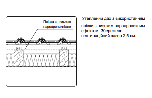

#roofinspector Опубліковано: 21 червня 2025 Поділитись Опубліковано: 21 червня 2025 16 часов назад, andrey_ka сказал: Покажіть цю табличку. Ось - це з інструкції Браас. Я же писал выше: найти не могу. Это была толстая книжка/справочник/методичка. В электронном виде найти не получается. Да и не актуально оно для меня нынче Посилання на коментар Поділитися на інших сайтах More sharing options...
ozzy316 Опубліковано: 22 червня 2025 Автор Поділитись Опубліковано: 22 червня 2025 12 часов назад, АлександрБ. сказал: Дякую. 1. Яке призначення будівлі ? - літня кухня, хозблок, сарай. - баня, сауна. - курник, 2. Грунт підлоги всередині будівлі буде відкритий, чи він буде закритий покриттям (бетон, цементний розчин, ...) ? .. це до того, чи будуть там присутні процеси, пов'язані з систематичним, істотним виділенням водяної пари ? Якщо пари не буде, то достатньо буде вже існуючих щілин, (або інших, які неминуче з'являться у процесі будівництва та подальшої експлуатації). 1.свонго рола дачный домик с кухней , жилой комнатой, и санузлом(чуть позже) 2. Полы залиты бетоном. Посилання на коментар Поділитися на інших сайтах More sharing options...
АлександрБ. Опубліковано: 22 червня 2025 Поділитись Опубліковано: 22 червня 2025 У такому разі, бажано усе ж зробити отвори. І не забути про пароізоляцію зсередини. Будь-які отвори треба закривати решітками, від проникнення комах (оси, бджоли). Максимальний розмір отворіву решітці - 3 мм, тобто не більше. Вважається, що у такий отвір комаха вже не пролізе. Конфігурація отворів може бути довільна : - просто круглі діаметром 3 мм. - довгі, у вігляді прямокутників, наприклад 3 х 10, 3х20, ... Якщо, у подальшому, планується підщивка звісів, то це вирішується : - софітами з перфорацією. - карнізною вентіляційною решіткою (у рулоні). 1 Посилання на коментар Поділитися на інших сайтах More sharing options...
ozzy316 Опубліковано: 22 червня 2025 Автор Поділитись Опубліковано: 22 червня 2025 2 часа назад, АлександрБ. сказал: У такому разі, бажано усе ж зробити отвори. І не забути про пароізоляцію зсередини. Будь-які отвори треба закривати решітками, від проникнення комах (оси, бджоли). Максимальний розмір отворіву решітці - 3 мм, тобто не більше. Вважається, що у такий отвір комаха вже не пролізе. Конфігурація отворів може бути довільна : - просто круглі діаметром 3 мм. - довгі, у вігляді прямокутників, наприклад 3 х 10, 3х20, ... Якщо, у подальшому, планується підщивка звісів, то це вирішується : - софітами з перфорацією. - карнізною вентіляційною решіткою (у рулоні). ...хотелось бы уточнить следующие: -максимальное отверстие в решетке 3мм.. -просто круглые 3мм (? не 3см) - в виде прямоугольников 3х10, 3х20(?мм или см). Посилання на коментар Поділитися на інших сайтах More sharing options...

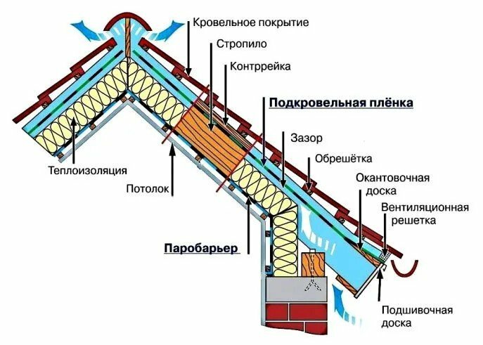

ЯД Опубліковано: 22 червня 2025 Поділитись Опубліковано: 22 червня 2025 1 година тому, ozzy316 сказав: ...хотелось бы уточнить следующие: -максимальное отверстие в решетке 3мм.. -просто круглые 3мм (? не 3см) - в виде прямоугольников 3х10, 3х20(?мм или см). Отверстия как удобно, просто сетку от насекомых. Они продаются лентами, посмотрите. А потом отверстие чтобы лентой перекрыть 1 Посилання на коментар Поділитися на інших сайтах More sharing options...
ozzy316 Опубліковано: 22 червня 2025 Автор Поділитись Опубліковано: 22 червня 2025 1 час назад, ЯД сказал: Отверстия как удобно, просто сетку от насекомых. Они продаются лентами, посмотрите. А потом отверстие чтобы лентой перекрыть ...касательно сетки я понял, это само собой разумеется. Я лишь хотел убедиться каким диаметром их делать, 3мм(не сильно ли маленькие)или 3см. В моем представлении этой вентиляции(которая вентилирует именно пространство между утеплителем и гидробарьером), я думал взять первое сверло~15-20мм и в торцевых доска которые установлены на мауэрлате сделать по несколько отверстий с лицевой и тыльной стороне постройки с таким расчетом чтобы они находились выше поверхности утеплителя. Я в нете ,касательно именно этих продухов, как их сделать, ничего не нашел, возможно плохо искал. Пишут что необходимо, но каким образом?. Посилання на коментар Поділитися на інших сайтах More sharing options...
ЯД Опубліковано: 22 червня 2025 Поділитись Опубліковано: 22 червня 2025 1 годину тому, ozzy316 сказав: ...касательно сетки я понял, это само собой разумеется. Я лишь хотел убедиться каким диаметром их делать, 3мм(не сильно ли маленькие)или 3см. В моем представлении этой вентиляции(которая вентилирует именно пространство между утеплителем и гидробарьером), я думал взять первое сверло~15-20мм и в торцевых доска которые установлены на мауэрлате сделать по несколько отверстий с лицевой и тыльной стороне постройки с таким расчетом чтобы они находились выше поверхности утеплителя. Я в нете ,касательно именно этих продухов, как их сделать, ничего не нашел, возможно плохо искал. Пишут что необходимо, но каким образом?. Только утепление в зоне мауерлата на этой картинке не очень, но принцип по вентиляции тот же Посилання на коментар Поділитися на інших сайтах More sharing options...
ozzy316 Опубліковано: 22 червня 2025 Автор Поділитись Опубліковано: 22 червня 2025 ...я прошу прощения но мне сейчас не до утепления мауэрлата. Схему которую Вы предоставили, это для двухскатной крыши, этого в сети много, там ключевым значением является продух на коньке крыши. Я же пытаюсь выяснить для себя ,как организовать вентиляцию для односкатной крыши. Стрелка(воздуха) которая из под ската крыши показывает приход воздуха, в моем случае уже зашита доской, которая установленна как распорка между стропилами и верхним торцом со стопилами в одной плоскости. Плюс к этому гидробарьер подклеен скочем к этой распорке. Черным это распорка, красная это скотч...ну как то так...как говорят как смог. Посилання на коментар Поділитися на інших сайтах More sharing options...
andrey_ka Опубліковано: 22 червня 2025 Поділитись Опубліковано: 22 червня 2025 41 хвилину тому, ozzy316 сказав: ...я прошу прощения но мне сейчас не до утепления мауэрлата. А ... потім ще одну тему створите : "як утеплити зону мауерлата , бо отвори вентиляції заважають" Ви будете утеплювати дах (вкладати утеплювач між кроквами) , ви будете утеплювати стіни (ліпити утеплювач на стіни). От ці два утеплювача мають у вас зійтись. А перемички будуть вам заважати це зробити. 3 години тому, ozzy316 сказав: я думал взять первое сверло~15-20мм и в торцевых доска которые установлены на мауэрлате сделать по несколько отверстий с лицевой и тыльной стороне постройки с таким расчетом чтобы они находились выше поверхности утеплителя. Погано подумали. У вас відстань між кроквами 59см. , мінімальний зазор має бути 2см. 59х2 = 118см² Сума всіх ваших декількох отворів має складати 118см². От і подумайте : яке потрібне свердло і скільки потрібно отворів. 1 Посилання на коментар Поділитися на інших сайтах More sharing options...
