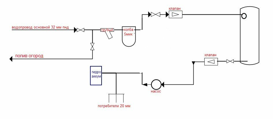

V.K.L Опубліковано: 27 червня Поділитись Опубліковано: 27 червня Ребят подскажите правильно я нарисовал схему, суть когда есть давление то водичка идет к потребителю ну и наполняется емкость через поплавок. Если давление малое то включается насос у меня Pedrollo 3CPm 80 и давит водичку к потребителю. Хотелось бы, чтоб насос не тактовал по любому поводу, от открытия крана слива бачка. 1-нужен ли гидроаккумулятор - если да то куда его врезать и объем, нас двое? 2-какую применить автоматику как пример - Автоматическое реле давления EPC-3. С электронной регулировкой давления включения и отключения. Или что то другое? 3-можно сразу перейти с 32 трубы на 3/4" все равно труба на потребителей идет 20 мм? Благодарю за внимание! Посилання на коментар Поділитися на інших сайтах More sharing options...
Фрай Опубліковано: 27 червня Поділитись Опубліковано: 27 червня Я б поставив ГА на 150л перед споживачами і зворотній клапан аби не йшло на інші потреби. Тоді у вас весь час буде запас води літрів так 60-70 мінімум. Посилання на коментар Поділитися на інших сайтах More sharing options...
V.K.L Опубліковано: 27 червня Автор Поділитись Опубліковано: 27 червня Поясните пожалуйста зачем такой литраж? ГА просто убирает частые запуски насоса, зачем тогда такой литраж, бочка на 500 литров. Посилання на коментар Поділитися на інших сайтах More sharing options...
Фрай Опубліковано: 27 червня Поділитись Опубліковано: 27 червня 1 година тому, V.K.L сказав: Поясните пожалуйста зачем такой литраж? Да вроде как написал, у вас есть запас 60-70л на случай пропадания света да и насос включается реже. Цитата ГА просто убирает частые запуски насоса вот именно потому, что ресурс насоса больше страдает от включений чем от самой работьі. 1 година тому, V.K.L сказав: бочка на 500 литров. А что она вам дает? Может давление в ситеме? Кроме того, в отличие от ГА вода в бочке «цветет» как бьі вьі не хотели. И вообще, я ж вас не уговариваю, дал совет со своей практики, а вьі поступайте как вам удобно. 1 Посилання на коментар Поділитися на інших сайтах More sharing options...
DimaF Опубліковано: 28 червня Поділитись Опубліковано: 28 червня 11 часов назад, V.K.L сказал: Поясните пожалуйста зачем такой литраж? ГА просто убирает частые запуски насоса, зачем тогда такой литраж, бочка на 500 литров. У вас магистральная вода или скважина? Посилання на коментар Поділитися на інших сайтах More sharing options...
andrey_ka Опубліковано: 28 червня Поділитись Опубліковано: 28 червня 16 годин тому, V.K.L сказав: Ребят подскажите правильно я нарисовал схему, Може ось цей відрізок варто викинути , щоб вода в бочці постійно оновлювалась. 1 Посилання на коментар Поділитися на інших сайтах More sharing options...

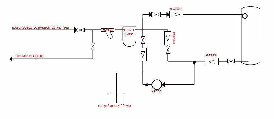

V.K.L Опубліковано: 29 червня Автор Поділитись Опубліковано: 29 червня В 27.06.2025 в 21:30, Фрай сказал: И вообще, я ж вас не уговариваю, дал совет со своей практики, а вьі поступайте как вам удобно. бочка нужна как резерв, когда нет воды можно не бегать с баклашками. Вы дали совет, благодарю, но бывает нужно еще пояснить почему ваш совет правильный, чтоб потом я не задавал раздражающие вопросы, думаю так и строится диалог, хотя может и не так. В 28.06.2025 в 07:31, DimaF сказал: У вас магистральная вода или скважина? Центральный водопровод, но это кооператив, и самое поганое как свет выключают воды нет(( В 28.06.2025 в 08:47, andrey_ka сказал: Може ось цей відрізок варто викинути , щоб вода в бочці постійно оновлювалась. может, возможно так лучше будет? Посилання на коментар Поділитися на інших сайтах More sharing options...
Фрай Опубліковано: 29 червня Поділитись Опубліковано: 29 червня 2 хвилини тому, V.K.L сказав: Вы дали совет, благодарю, но бывает нужно еще пояснить почему ваш совет правильный, чтоб потом я не задавал раздражающие вопросы, думаю так и строится диалог, хотя может и не так. А я не утверждаю, что он правильньій, у многих скептиков вопрос почему 150л, а не 300? Особенно на фоне того, что у вас 3 хвилини тому, V.K.L сказав: Центральный водопровод, но это кооператив, и самое поганое как свет выключают воды нет(( А я вам как сказал? 27.06.2025 в 21:30, Фрай сказав: у вас есть запас 60-70л на случай пропадания света да и насос включается реже. И нормальной водьі, а не тухлой с накопительной бочки. К тому же не понятно как она к вам без света поступает? Так что решение за вами, только вам решать исходя из своих хотелок и своего бюджета, бо то тоже вопрос немаловажньій. Посилання на коментар Поділитися на інших сайтах More sharing options...
МаТраС Опубліковано: 29 червня Поділитись Опубліковано: 29 червня 7 годин тому, Фрай сказав: А я не утверждаю, что он правильньій, у многих скептиков вопрос почему 150л, а не 300? я жалкую,що 100 поставив. вернутись назад,то 300 дійсно. але мені дуже повезло з водою і в ємкості нічого не тухне,не цвіте-+ ще 300 технічної, хоча пару разів ив після кипятіння,коли були часті відключення лінь кататись за водою було. Посилання на коментар Поділитися на інших сайтах More sharing options...
vbb Опубліковано: 30 червня Поділитись Опубліковано: 30 червня Як я це зробив: підземний резервуар (цистерна) об'ємом 6 м3, що заповнюється з водопостачання села через поплавковий клапан, потім поверхневий насос з інвертором подавав воду до будинку, де встановлена водоочисна станція. Ще одна труба прокладена для паралельної подачі води безпосередньо від входу до будинку на випадок виникнення проблем з резервуаром. по-перше, він не всмоктує воду з колектора/сусідів, коли подача обмежена. по-друге, відбувається постійний водообмін. по-третє, резервуар працює як фільтр бруду. зрештою, 6 м3 цілком достатньо на кілька днів з централізованим перериванням подачі води. Гідроакумулятор присутній, досить маленький, достатньо для миття рук без запуску двигуна недолік - іноді поплавковий клапан може застрягати Посилання на коментар Поділитися на інших сайтах More sharing options...
Фрай Опубліковано: 30 червня Поділитись Опубліковано: 30 червня 4 години тому, vbb сказав: підземний резервуар (цистерна) об'ємом 6 м3 О, це вже серйозно! До речі, такі накопичувальні проміжні ємності є чудовим рішенням для тих у кого у воді багато заліза і сірководню. 1 Посилання на коментар Поділитися на інших сайтах More sharing options...
