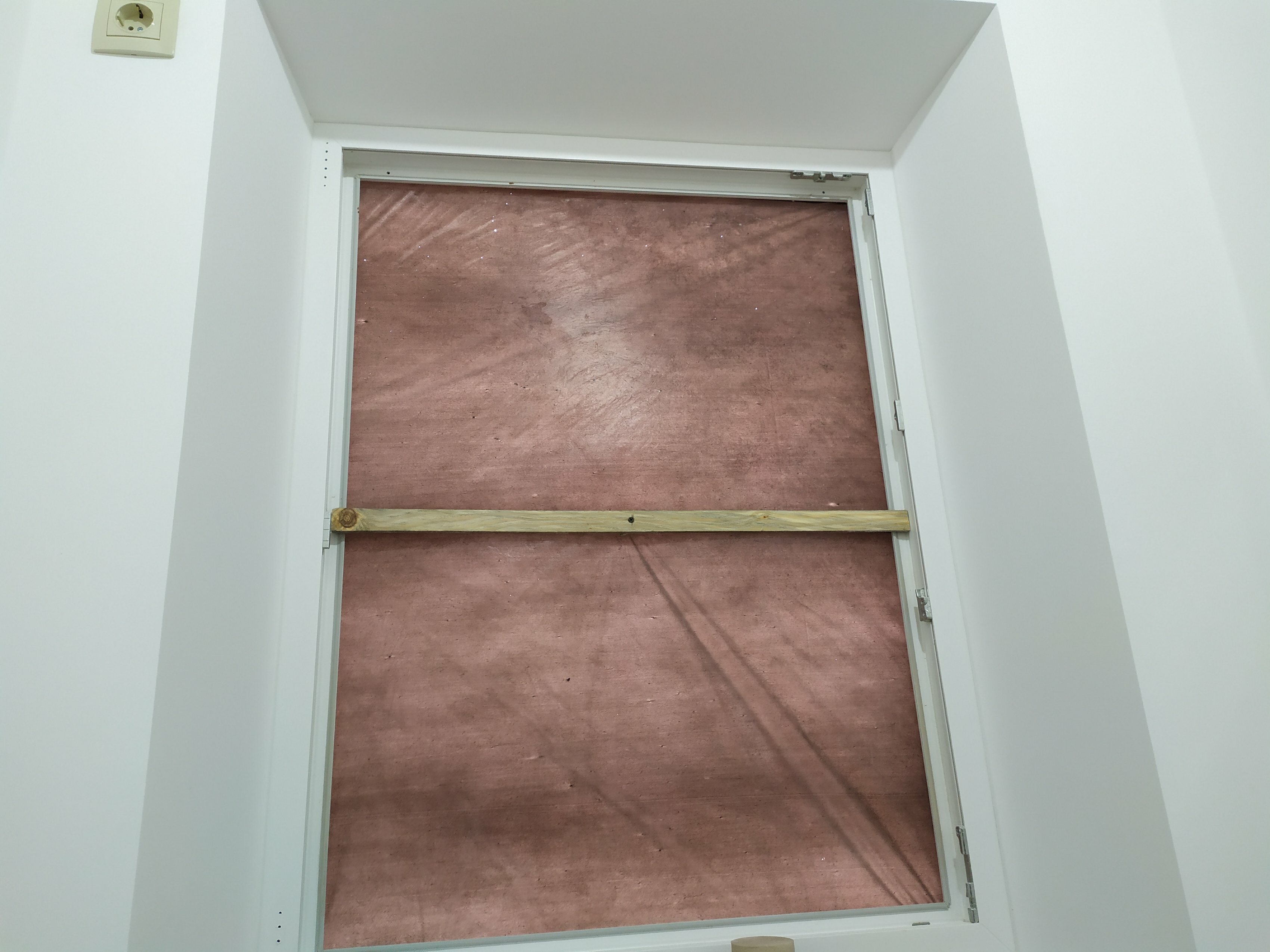

Валерій Музика Опубліковано: 28 червня 2025 Поділитись Опубліковано: 28 червня 2025 (змінено) Вітаю. Можливо хтось практикував примикання відкосів до підвіконня виконане з привіконного профілю. А також відкоси з гіпсокартону, але привіконка під штукатурку.) Змінено 28 червня 2025 користувачем Валерій Музика Посилання на коментар Поділитися на інших сайтах More sharing options...

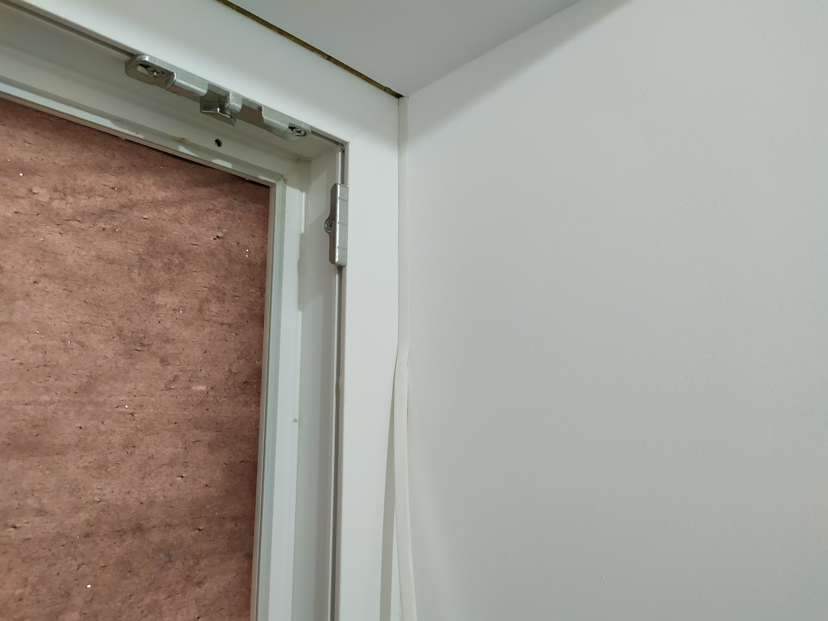

Валерій Музика Опубліковано: 28 червня 2025 Автор Поділитись Опубліковано: 28 червня 2025 (змінено) Є ідея виконати примиканя відкоса до підвіконня за допомогою привіконного профіля, щоб уникнути тріщини. А ще потрібно влаштувати відкоси з гіпсокартону і я вирішив застосувати привіконкп під штукатурку. Бо привіконка під гіпсокартон лише в білому кольорі, а потрібен графітовий. Змінено 28 червня 2025 користувачем Валерій Музика Посилання на коментар Поділитися на інших сайтах More sharing options...
andrey_ka Опубліковано: 28 червня 2025 Поділитись Опубліковано: 28 червня 2025 (змінено) 1 година тому, Валерій Музика сказав: Якраз навпаки. Відкос примикає до підвіконня. Штукатурені відкоси і змонтований підвіконних , на верх якого підходить відкос. Я казав як краще зробити , а якщо підвіконня вже змонтоване то робіть. 1 година тому, Валерій Музика сказав: Є ідея виконати примиканя відкоса до підвіконня за допомогою привіконного профіля, щоб уникнути тріщини. Як варіант , можна обійтись і без нього. Змінено 28 червня 2025 користувачем andrey_ka Посилання на коментар Поділитися на інших сайтах More sharing options...
Валерій Музика Опубліковано: 28 червня 2025 Автор Поділитись Опубліковано: 28 червня 2025 21 хвилину тому, andrey_ka сказав: Я казав як краще зробити , а якщо підвіконня вже змонтоване то робіть. Як варіант , можна обійтись і без нього. Як варіант. Але для вузького загалу. А чим виконане примикання? Посилання на коментар Поділитися на інших сайтах More sharing options...
andrey_ka Опубліковано: 28 червня 2025 Поділитись Опубліковано: 28 червня 2025 1 хвилину тому, Валерій Музика сказав: Як варіант. Але для вузького загалу. А чим виконане примикання? Віконна заглушка "антибруд" Посилання на коментар Поділитися на інших сайтах More sharing options...
