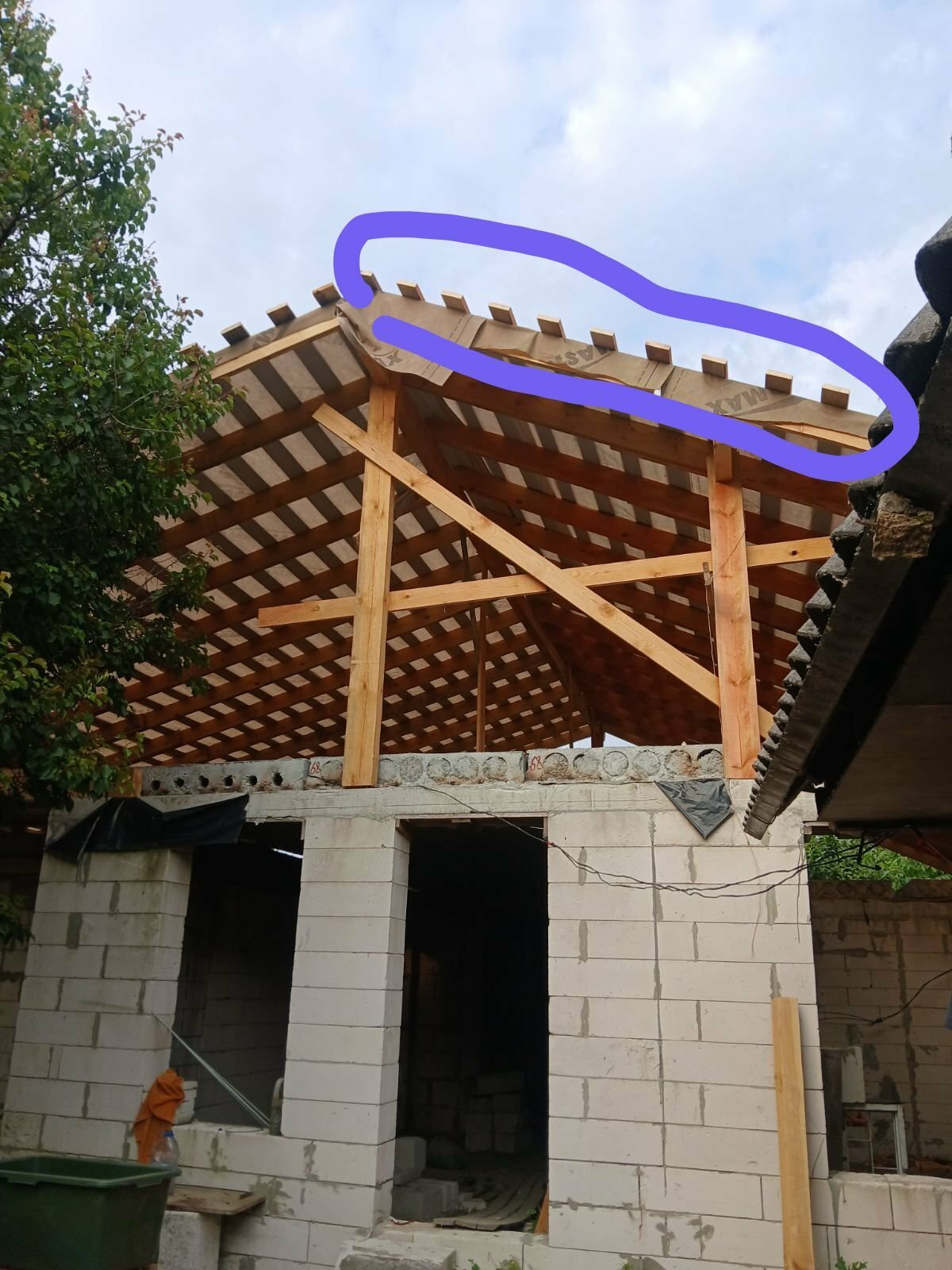

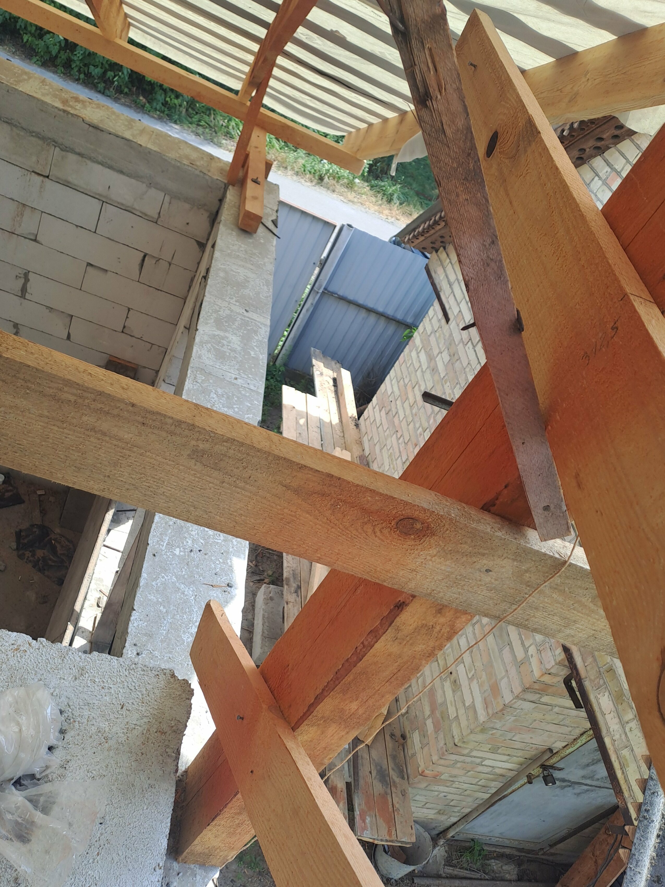

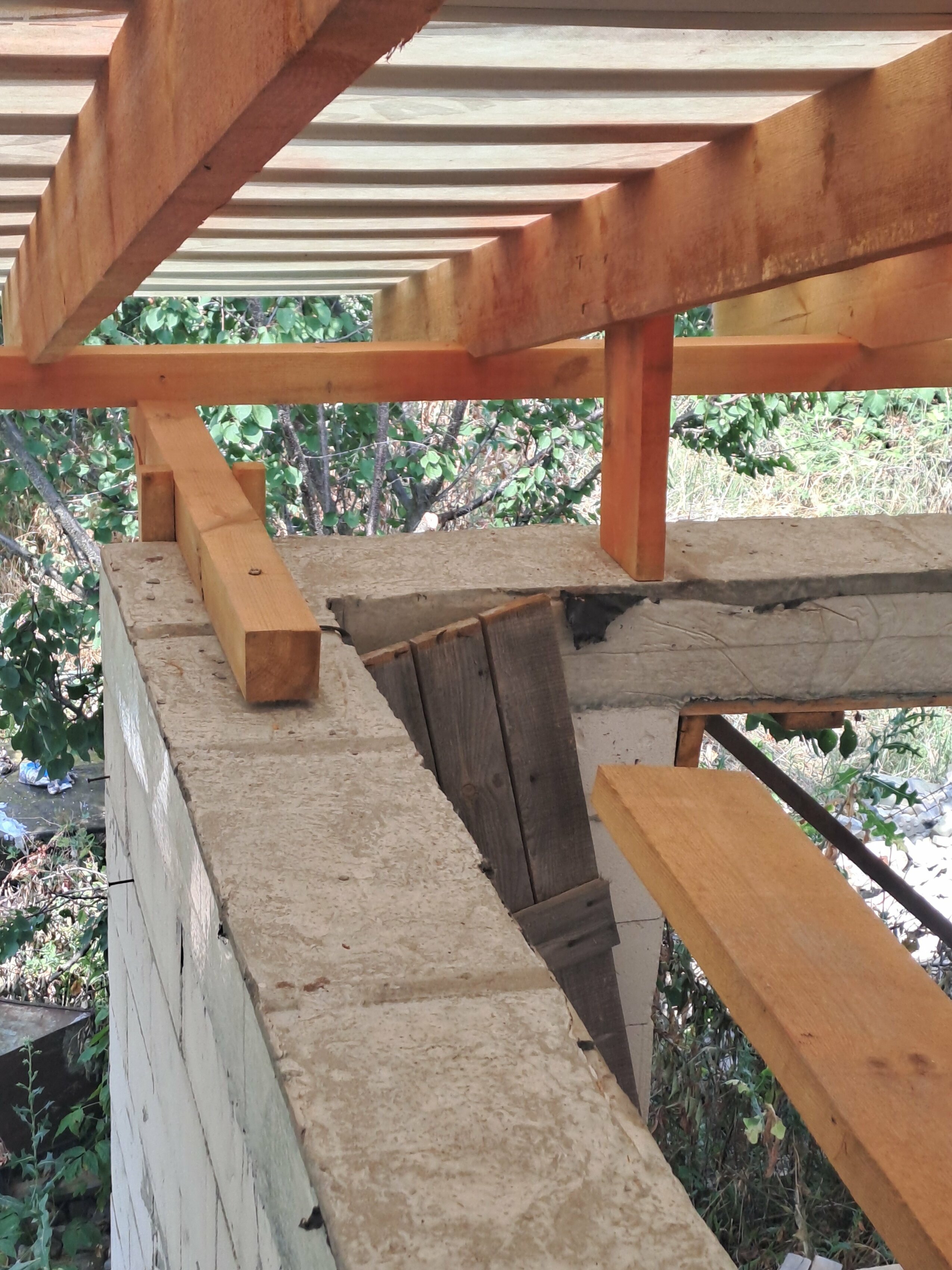

Yuliia20 Опубліковано: 16 липня Поділитись Опубліковано: 16 липня Доброго дня, підкажіть будь-ласка ,який можливий вихід. Найняли горе-архітектора старої школи,вважав шо контррейка непотрібна,добре шо підказали добрі люди про помилку. Посилання на коментар Поділитися на інших сайтах More sharing options...
Yuliia20 Опубліковано: 16 липня Автор Поділитись Опубліковано: 16 липня На стропила покладена мембрана,поверх набита обрешітка. Металочерепицю ,слава богу ще непокладено. Чі є якийсь вихід,окрім зняття обрешітки? Можливо припускається поверх обрешітки набити брусок 50 на 50? Буду дуже вдячна за відповідь Посилання на коментар Поділитися на інших сайтах More sharing options...

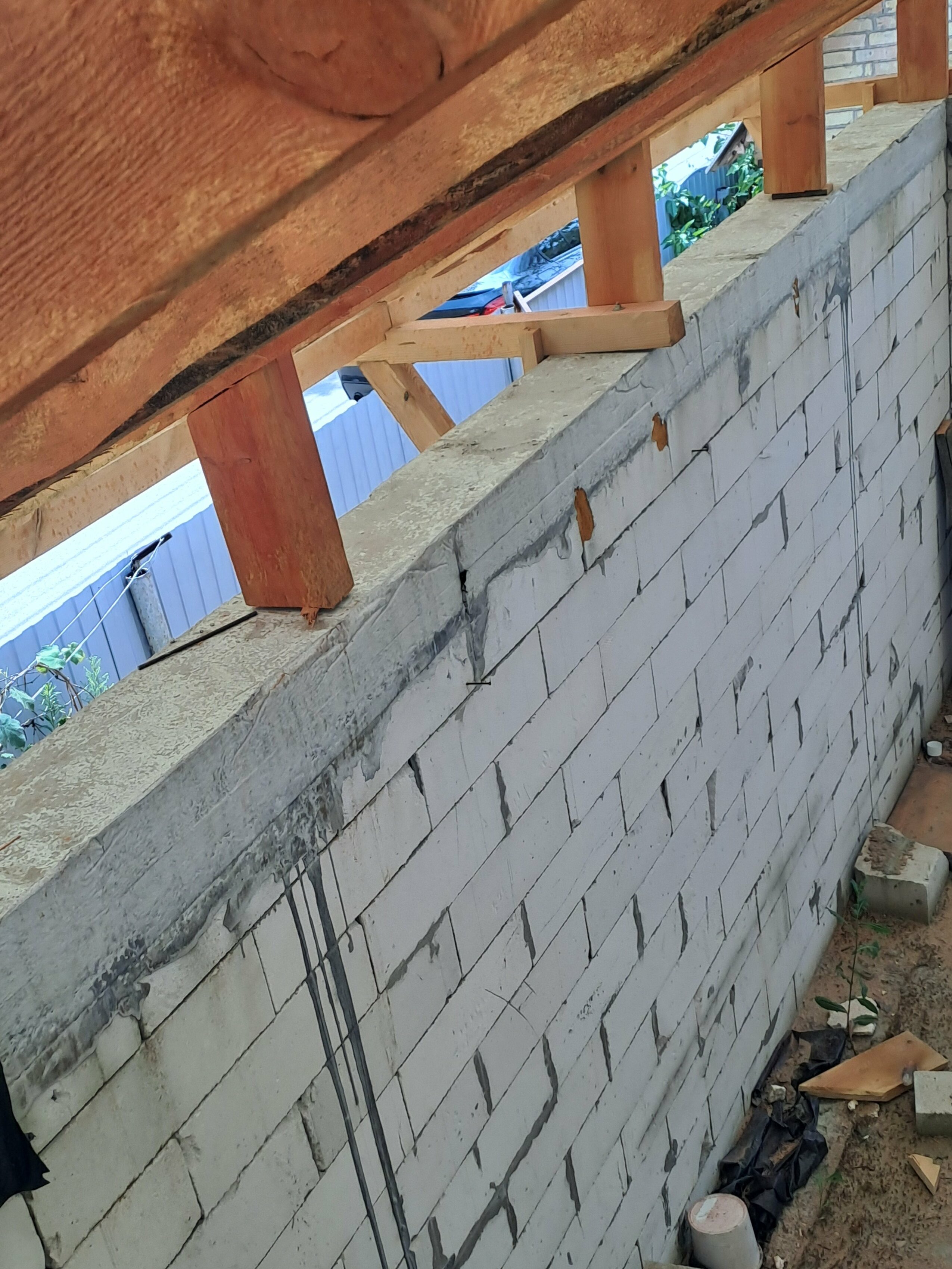

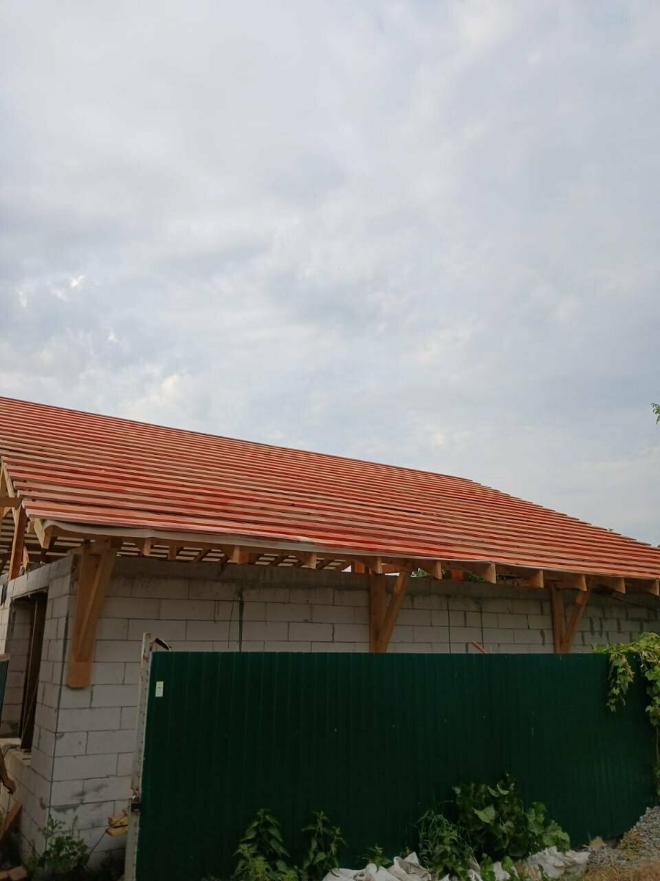

andrey_ka Опубліковано: 16 липня Поділитись Опубліковано: 16 липня 5 хвилин тому, Yuliia20 сказав: Чі є якийсь вихід,окрім зняття обрешітки? Немає ! ПС.. Під контррейку не забути приклеїти ущільнюючу стрічку. І зайдіть на якийсь сайт виробника металочерепиці (наприклад ruukki) , в них зазвичай є інструкція з монтажу. Завантажте , роздрукуйте , дайте своїм будівельникам і хай ні на йоту не відходять від неї. ПСС.. Покажіть як крокви опираються на стіни. А то дивлюсь на останнє фото , а вони висять над армопоясом. Посилання на коментар Поділитися на інших сайтах More sharing options...

ЯД Опубліковано: 16 липня Поділитись Опубліковано: 16 липня 45 хвилин тому, andrey_ka сказав: то дивлюсь на останнє фото , а вони висять над армопоясом. Реально висят, особенно крайняя, похоже ее обрешетка только держит Посилання на коментар Поділитися на інших сайтах More sharing options...
Yuliia20 Опубліковано: 16 липня Автор Поділитись Опубліковано: 16 липня Стає все цікавіше...(( 17 минут назад, ЯД сказал: Реально висят, особенно крайняя, похоже ее обрешетка только держит Посилання на коментар Поділитися на інших сайтах More sharing options...
Фрай Опубліковано: 16 липня Поділитись Опубліковано: 16 липня Может так заказьівали? Мауэрлат отсутствует по причине более широкой крыши? Посилання на коментар Поділитися на інших сайтах More sharing options...
#roofinspector Опубліковано: 16 липня Поділитись Опубліковано: 16 липня Крайние стропила не висят на обрешётке а опираются снизу на мауэрлат а сверху на коньковый прогон. Мауэрлат в свою очередь, лежит на кроншнейнах. Что до мембраны, то без демонтажа обрешётки не получится привести к желаемому результату. П.с.: что характерно, именно так укладывается кровля в Британии. И ничего, живут как-то... 2 Посилання на коментар Поділитися на інших сайтах More sharing options...
Yuliia20 Опубліковано: 16 липня Автор Поділитись Опубліковано: 16 липня Архітектор сам проектував і він-же визвався бути прорабом. Через то навіть думки не було,шо не знає про контррейку. По мауерлату,не знаю, криша дійсно широка,двоскатна 220кв.м Посилання на коментар Поділитися на інших сайтах More sharing options...
andrey_ka Опубліковано: 16 липня Поділитись Опубліковано: 16 липня 39 хвилин тому, ЯД сказав: Реально висят, особенно крайняя, похоже ее обрешетка только держит Та скоріш за все там якийсь прогін є на який опираються крокви. Але як і навіщо це зроблено варто розібратись , поки не пізно. 1 Посилання на коментар Поділитися на інших сайтах More sharing options...
Yuliia20 Опубліковано: 16 липня Автор Поділитись Опубліковано: 16 липня 5 минут назад, andrey_ka сказал: Та скоріш за все там якийсь прогін є на який опираються крокви. Але як і навіщо це зроблено варто розібратись , поки не пізно. Спробуємо,дякую Посилання на коментар Поділитися на інших сайтах More sharing options...
Фрай Опубліковано: 16 липня Поділитись Опубліковано: 16 липня 3 години тому, andrey_ka сказав: Та скоріш за все там якийсь прогін є на який опираються крокви. Але як і навіщо це зроблено варто розібратись , поки не пізно. А хоч якісь бантини непотрібні? Посилання на коментар Поділитися на інших сайтах More sharing options...
andrey_ka Опубліковано: 16 липня Поділитись Опубліковано: 16 липня 1 година тому, Фрай сказав: А хоч якісь бантини непотрібні? В безрозпірні системі (це коли присутній коньковий прогін і крокви опираються на нього та на стіни) непотрібні . Хіба що як основа для стелі , якщо буде мансарда. 1 Посилання на коментар Поділитися на інших сайтах More sharing options...
Yuliia20 Опубліковано: 16 липня Автор Поділитись Опубліковано: 16 липня 8 минут назад, andrey_ka сказал: В безрозпірні системі (це коли присутній коньковий прогін і крокви опираються на нього та на стіни) непотрібні . Хіба що як основа для стелі , якщо буде мансарда. 9 минут назад, andrey_ka сказал: В безрозпірні системі (це коли присутній коньковий прогін і крокви опираються на нього та на стіни) непотрібні . Хіба що як основа для стелі , якщо буде мансарда. Завтра зроблю фото. Як раз мансарда тепла запланована. Дуже дякую за відповідь 5 часов назад, andrey_ka сказал: Та скоріш за все там якийсь прогін є на який опираються крокви. Але як і навіщо це зроблено варто розібратись , поки не пізно. Спробуємо,дякую Посилання на коментар Поділитися на інших сайтах More sharing options...

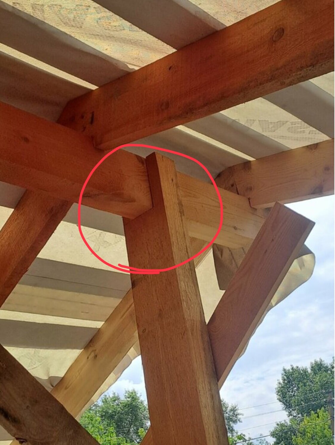

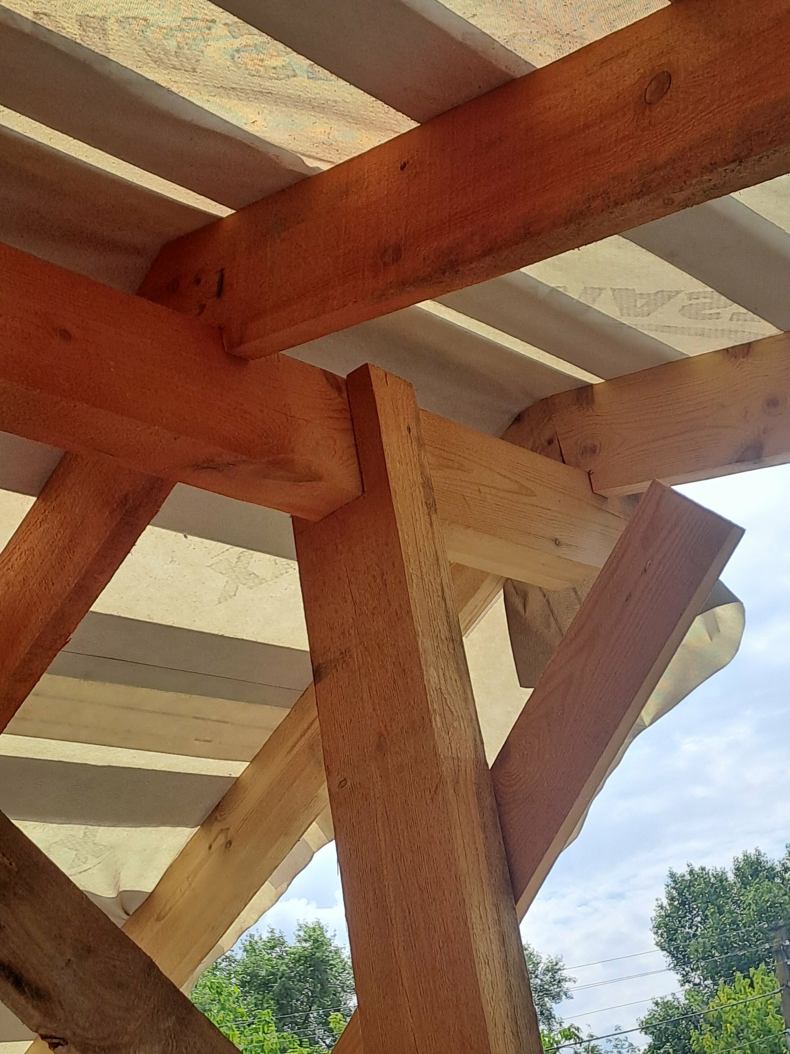

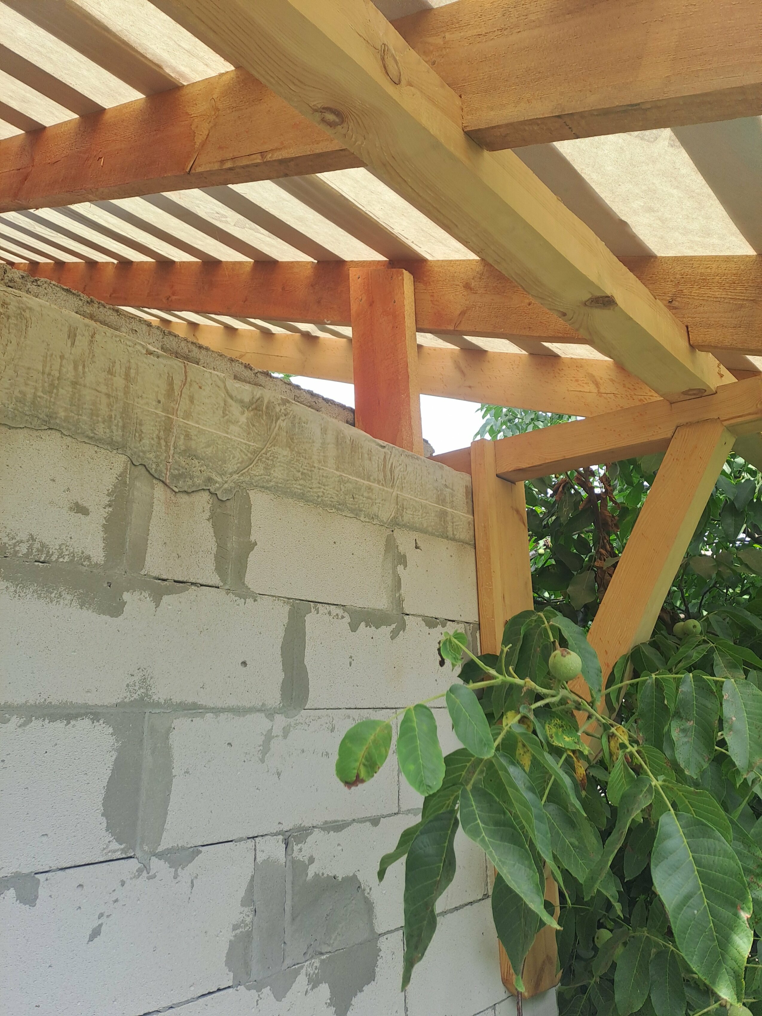

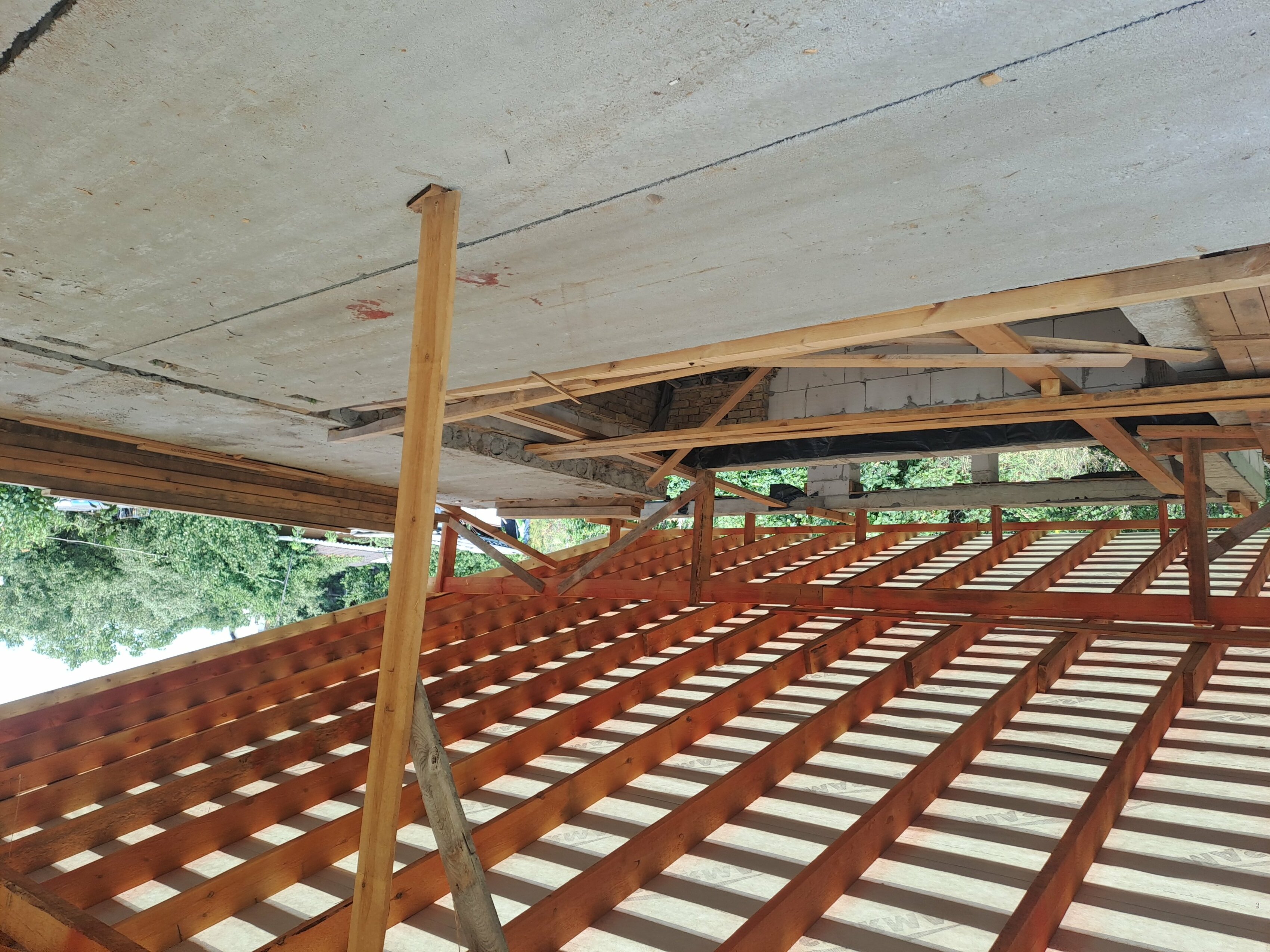

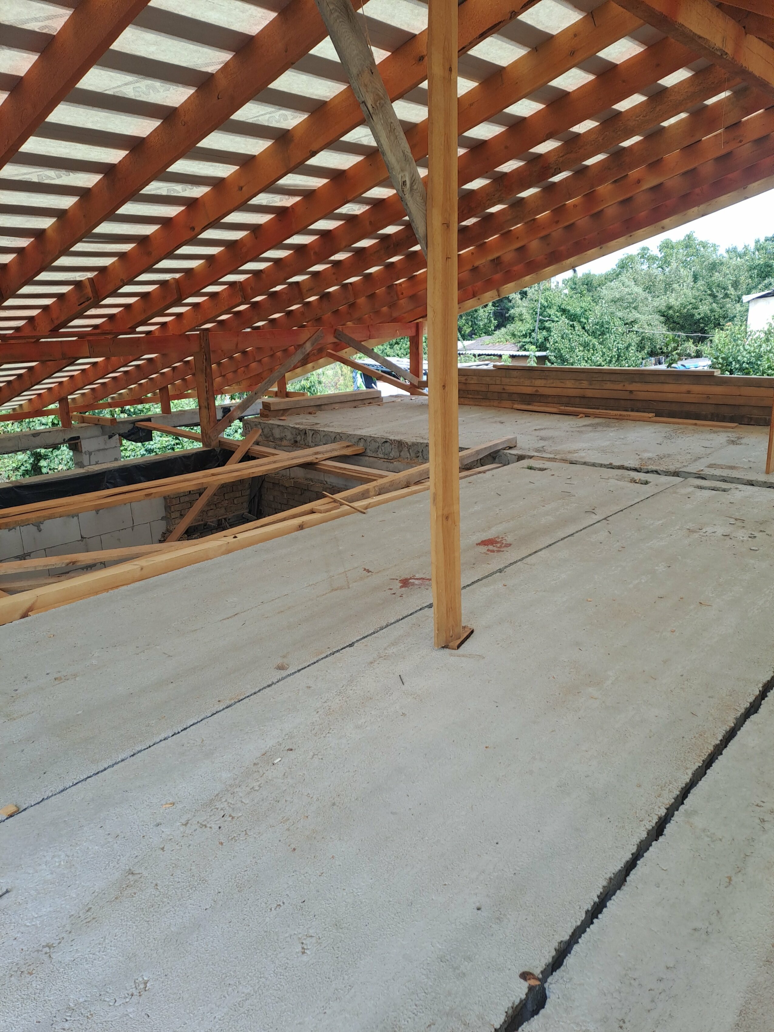

Фрай Опубліковано: 17 липня Поділитись Опубліковано: 17 липня Оригінальне рішення. цікаво, як воно себе поведе під різним навантаженням? За рахунок чого буде міцність конструкції? Посилання на коментар Поділитися на інших сайтах More sharing options...
Yuliia20 Опубліковано: 17 липня Автор Поділитись Опубліковано: 17 липня 1 час назад, Фрай сказал: Оригінальне рішення. цікаво, як воно себе поведе під різним навантаженням? За рахунок чого буде міцність конструкції? Не знаю шо вам і сказати(( вважаєте таке рішення неможливе? І чі є можливість щось зробити? Посилання на коментар Поділитися на інших сайтах More sharing options...
Фрай Опубліковано: 17 липня Поділитись Опубліковано: 17 липня Ні, я у цьому лише трохи розуміюсь тому не можу критикувати чи радити того чого не знаю. Мені стало цікаво тому вліз у ваші пошуки істини. Тут є реальні фахівці, сподіваюсь вони прокоментують, бо я у нас такого конструктиву ще не зустрічав. Можливо воно і нормально, але от такі вузли зʼєднання мені також незрозумілі чи то тимчасове рішення? Що у вас заплановано на цьому горищі? Посилання на коментар Поділитися на інших сайтах More sharing options...
Yuliia20 Опубліковано: 17 липня Автор Поділитись Опубліковано: 17 липня Та не тимчасове)) Повинна бути тепла мансарда 44 минуты назад, Фрай сказал: Ні, я у цьому лише трохи розуміюсь тому не можу критикувати чи радити того чого не знаю. Мені стало цікаво тому вліз у ваші пошуки істини. Тут є реальні фахівці, сподіваюсь вони прокоментують, бо я у нас такого конструктиву ще не зустрічав. Можливо воно і нормально, але от такі вузли зʼєднання мені також незрозумілі чи то тимчасове рішення? Що у вас заплановано на цьому горищі? Та не тимчасове)) планується тепла мансарда,стає страшно... Дуже сподіваюсь на підказку спеціалістів. Дякую Посилання на коментар Поділитися на інших сайтах More sharing options...

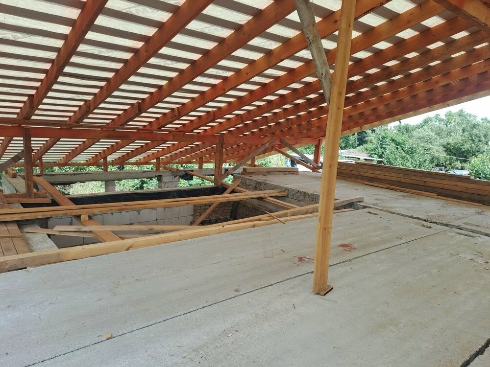

andrey_ka Опубліковано: 17 липня Поділитись Опубліковано: 17 липня (змінено) 2 години тому, Yuliia20 сказав: І чі є можливість щось зробити? Оці приблуди повикидати. При майбутньому утепленні / оздобленні вони будуть тільки заважати. Покласти на армопаяс 1-2 ряди газоблока , зверху на ГБ мауерлат. Далі свердлите наскрізь мауерлат , ГБ , армопояс і все це скріплюєте шпильками. Далі на мауерлат ляжуть крокви. Оці стійки тимчасово змістити всередину (в подальшому вони демонтуються) Далі з ГБ викласти фронтони і прогони обіперти на них. Відповідно в місцях опирання цих прогонів на ГБ , або поставити у-блоки і залити бетон , або посилити сам ГБ , вклеївши в в місцях опирання прогонів арматуру. Наприклад ось так: ПС.. Лати мають занадто малий виліт ІМХО так негарно буде. Всеодно лати будете демонтувати , то вилвіт краще зробити хоча б 500мм. Змінено 17 липня користувачем andrey_ka Посилання на коментар Поділитися на інших сайтах More sharing options...
Yuliia20 Опубліковано: 17 липня Автор Поділитись Опубліковано: 17 липня 6 минут назад, Yuliia20 сказал: Так,з двох сторін 4 минуты назад, andrey_ka сказал: Оці приблуди повикидати. При майбутньому утепленні / оздобленні вони будуть тільки заважати. Покласти на армопаяс 1-2 ряди газоблока , зверху на ГБ мауерлат. Далі свердлите наскрізь мауерлат , ГБ , армопояс і все це скріплюєте шпильками. Далі на мауерлат ляжуть крокви. Оці стійки тимчасово змістити всередину (в подальшому вони демонтуються) Далі з ГБ викласти фронтони і прогони обіперти на них. Відповідно в місцях опирання цих прогонів на ГБ , або поставити у-блоки і залити бетон , або посилити сам ГБ , вклеївши в в місцях опирання прогонів арматуру. Наприклад ось так: ПС.. Лати мають занадто малий виліт ІМХО так негарно буде. Всеодно лати будете демонтувати , то вилвіт краще зробити хоча б 500мм. ПСС.. Якщо у вас в майбутньому виліт наразі 700мм,з двох сторін їх по 5 штук Посилання на коментар Поділитися на інших сайтах More sharing options...
Yuliia20 Опубліковано: 17 липня Автор Поділитись Опубліковано: 17 липня 11 минут назад, andrey_ka сказал: Оці приблуди повикидати. При майбутньому утепленні / оздобленні вони будуть тільки заважати. Покласти на армопаяс 1-2 ряди газоблока , зверху на ГБ мауерлат. Далі свердлите наскрізь мауерлат , ГБ , армопояс і все це скріплюєте шпильками. Далі на мауерлат ляжуть крокви. Оці стійки тимчасово змістити всередину (в подальшому вони демонтуються) Далі з ГБ викласти фронтони і прогони обіперти на них. Відповідно в місцях опирання цих прогонів на ГБ , або поставити у-блоки і залити бетон , або посилити сам ГБ , вклеївши в в місцях опирання прогонів арматуру. Наприклад ось так: ПС.. Лати мають занадто малий виліт ІМХО так негарно буде. Всеодно лати будете демонтувати , то вилвіт краще зробити хоча б 500мм. ПСС.. Якщо у вас в майбутньому Дуже дякую за розвернуту відповідь, шось дуже невесело стало Посилання на коментар Поділитися на інших сайтах More sharing options...
