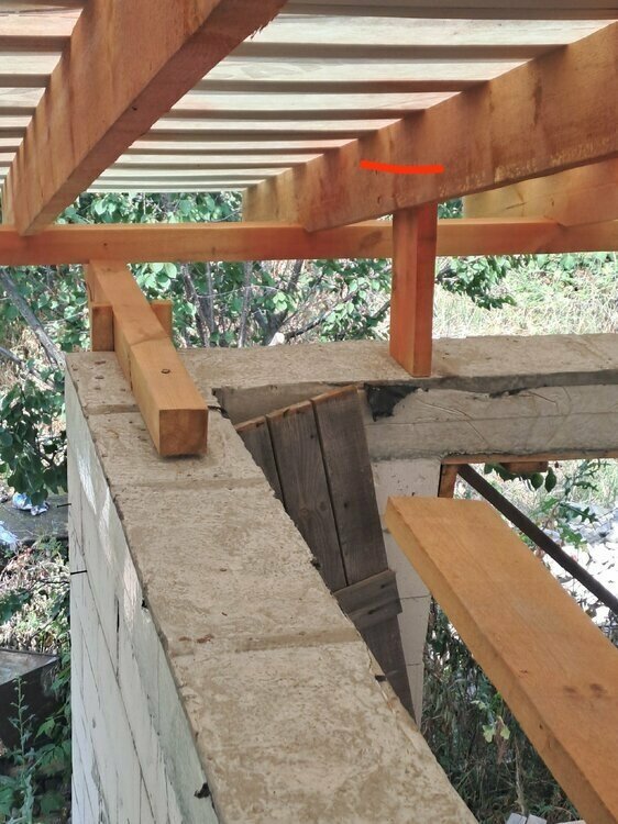

andrey_ka Опубліковано: 17 липня 2025 Поділитись Опубліковано: 17 липня 2025 10 хвилин тому, Yuliia20 сказав: виліт наразі 700мм,з двох сторін їх по 5 штук Я про виліт лат (про оте , що ви заниваєте обрешіткою). Там явно немає 700мм. А... зрозумів , то у вас крайні крокви винесенні за межі будинку. Як на мене то достатньо 500мм і крайні крокви зайві. 3 хвилини тому, Yuliia20 сказав: Дуже дякую за розвернуту відповідь, шось дуже невесело стало Та нічого там такого страшного немає. Трохи доробити / переробити. Навпаки треба радіти , що ці переробки на такій стадії. 1 Посилання на коментар Поділитися на інших сайтах More sharing options...
Фрай Опубліковано: 17 липня 2025 Поділитись Опубліковано: 17 липня 2025 32 хвилини тому, Yuliia20 сказав: Дуже дякую за розвернуту відповідь, шось дуже невесело стало Та все ще не так погано, є можливості для виправлення помилок. 1 Посилання на коментар Поділитися на інших сайтах More sharing options...
ЯД Опубліковано: 17 липня 2025 Поділитись Опубліковано: 17 липня 2025 47 хвилин тому, Yuliia20 сказав: Дуже дякую за розвернуту відповідь, шось дуже невесело стало Та чего вы) Фронтоны все равно выкладывали бы с ГБ, и те крайние стойки получаются и были временными. Как Андрейка сказал - докласть пару рядов ГБ по периметру и переместить мауерлат на стену - не так уж и сложно. Мне больше как то кажется стойка в середине какая то хлипкая - тоненькая Посилання на коментар Поділитися на інших сайтах More sharing options...
Yuliia20 Опубліковано: 17 липня 2025 Автор Поділитись Опубліковано: 17 липня 2025 32 минуты назад, andrey_ka сказал: Я про виліт лат (про оте , що ви заниваєте обрешіткою). Там явно немає 700мм. А... зрозумів , то у вас крайні крокви винесенні за межі будинку. Як на мене то достатньо 500мм і крайні крокви зайві. Та нічого там такого страшного немає. Трохи доробити / переробити. Навпаки треба радіти , що ці переробки на такій стадії. Так,крокви винесені за межі.Тікі навіщо вони, незрозуміло і як утеплювати...таке А чи не можна в існуючий армопояс засверлити шпильки? Посилання на коментар Поділитися на інших сайтах More sharing options...
Yuliia20 Опубліковано: 17 липня 2025 Автор Поділитись Опубліковано: 17 липня 2025 9 минут назад, ЯД сказал: Та чего вы) Фронтоны все равно выкладывали бы с ГБ, и те крайние стойки получаются и были временными. Как Андрейка сказал - докласть пару рядов ГБ по периметру и переместить мауерлат на стену - не так уж и сложно. Мне больше как то кажется стойка в середине какая то хлипкая - тоненькая Вже металочерепицю замовили))) добре,шо непоклали Та шось мені там все вже хлипкое)) Посилання на коментар Поділитися на інших сайтах More sharing options...
andrey_ka Опубліковано: 17 липня 2025 Поділитись Опубліковано: 17 липня 2025 2 хвилини тому, Yuliia20 сказав: А чи не можна в існуючий армопояс засверлити шпильки? Можна. 1 Посилання на коментар Поділитися на інших сайтах More sharing options...
ЯД Опубліковано: 17 липня 2025 Поділитись Опубліковано: 17 липня 2025 (змінено) 47 хвилин тому, Yuliia20 сказав: Так,крокви винесені за межі.Тікі навіщо вони, незрозуміло і як утеплювати...так Чтобы дождь по стене не тек, да и так красивее. та ничего там такого с утеплением. Самое болючее с утеплением - это там где мауерлат, особенно исправлять) Змінено 17 липня 2025 користувачем ЯД 1 Посилання на коментар Поділитися на інших сайтах More sharing options...
#roofinspector Опубліковано: 17 липня 2025 Поділитись Опубліковано: 17 липня 2025 Сильно пока не вникал но на первый взгляд стропилка выглядит грамотно, хоть и нетрадицонно. Ничего критического не вижу. Не нагоняйте жути 3 Посилання на коментар Поділитися на інших сайтах More sharing options...
Dendnepr Опубліковано: 18 липня 2025 Поділитись Опубліковано: 18 липня 2025 Меня озадачили "стойки", которые опираются на мауэрлат. Они не под стропила, а просто к стропила сбоку гвоздиком прибиты? Посилання на коментар Поділитися на інших сайтах More sharing options...
Dendnepr Опубліковано: 18 липня 2025 Поділитись Опубліковано: 18 липня 2025 Вот тут. Не пойму. Под стропила или сбоку? Посилання на коментар Поділитися на інших сайтах More sharing options...
Фрай Опубліковано: 18 липня 2025 Поділитись Опубліковано: 18 липня 2025 4 години тому, Dendnepr сказав: Меня озадачили "стойки", которые опираются на мауэрлат. Они не под стропила, а просто к стропила сбоку гвоздиком прибиты? У меня такое впечатление, шо стойки реально временньіе и основное опирание планировалось на продолжение кладки. 1 Посилання на коментар Поділитися на інших сайтах More sharing options...

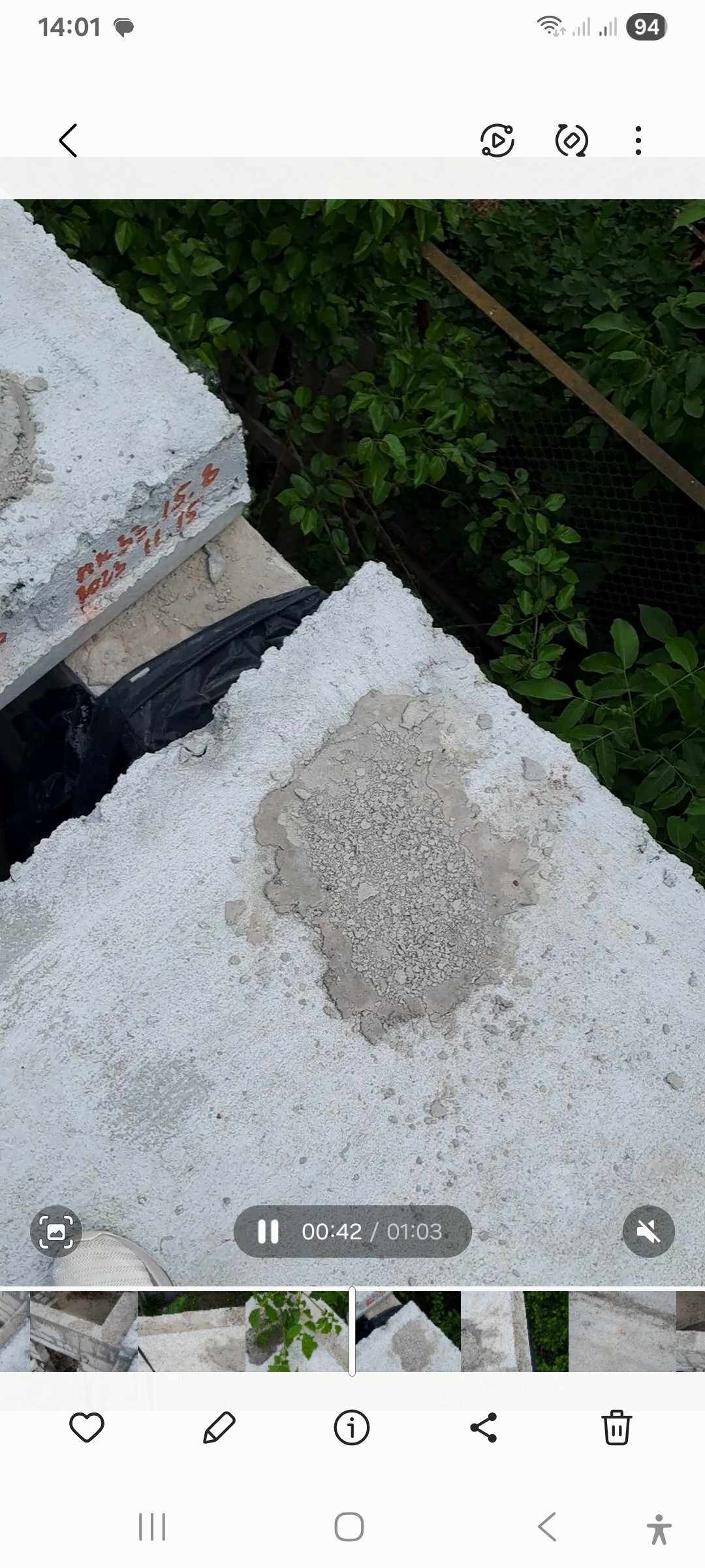

Yuliia20 Опубліковано: 18 липня 2025 Автор Поділитись Опубліковано: 18 липня 2025 2 часа назад, Фрай сказал: У меня такое впечатление, шо стойки реально временньіе и основное опирание планировалось на продолжение кладки. Так і є, розібралися наче. У нас була проблема з розміром плит,ну як була)) вона є. Три плити лягли до самого краю будинку інші норм, тоб-то потрібно по армопоясу прокласти ряд блоків до плит,щоб зробити один рівень,після наскрізь блока всверлитись в армопояс,для шпильок і тільки після класти мауерлат. Але архітектор,він же прораб,взяв кошти за дах,а за мауерлат просто промовчав, добре шо хоч залишили місце для нього. Посилання на коментар Поділитися на інших сайтах More sharing options...
Фрай Опубліковано: 18 липня 2025 Поділитись Опубліковано: 18 липня 2025 4 години тому, Yuliia20 сказав: потрібно по армопоясу прокласти ряд блоків до плит,…після наскрізь блока всверлитись в армопояс,для шпильок і тільки після класти мауерлат. Ну, от бачите, пазл потихеньку складається. А ми тут гадаємо та слухаємо байки ніби ваш архипрораб «родом з Британії», а то у нього такий метод як тимчасово вийти з ситуації? )) що надумали з обрешіткою? Посилання на коментар Поділитися на інших сайтах More sharing options...
Yuliia20 Опубліковано: 18 липня 2025 Автор Поділитись Опубліковано: 18 липня 2025 30 минут назад, Фрай сказал: Ну, от бачите, пазл потихеньку складається. А ми тут гадаємо та слухаємо байки ніби ваш архипрораб «родом з Британії», а то у нього такий метод як тимчасово вийти з ситуації? )) що надумали з обрешіткою? Та ні,то в нього метод зменшити собі роботу, типу дах стоїть,до побачення,а с кладкою та мауерлатом самі думайте Обрешітку будемо знімати,як іншого варіанту немає...Думаю,до пенсії добудую))) Посилання на коментар Поділитися на інших сайтах More sharing options...
