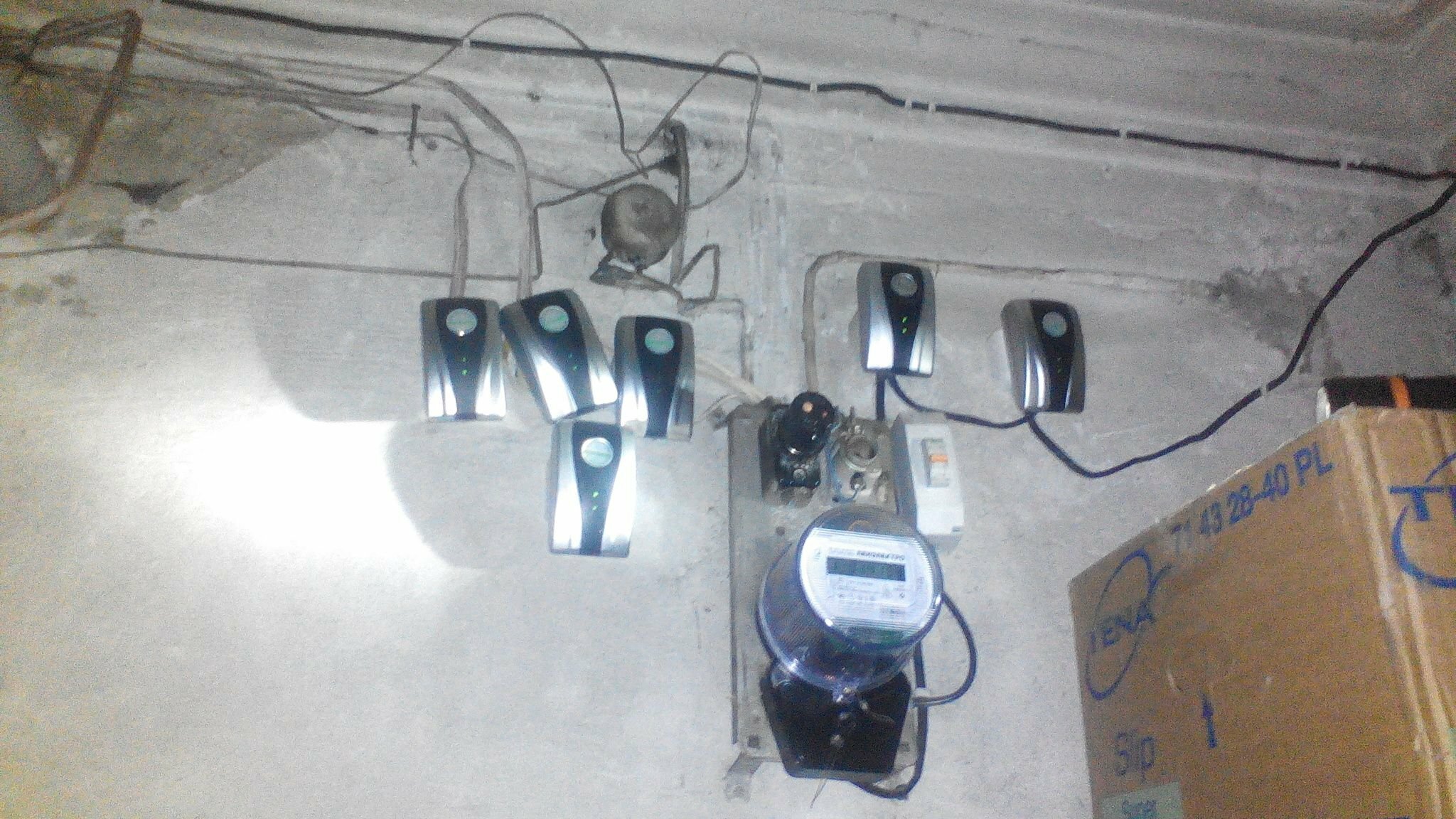

porterlv Опубліковано: 18 липня Поділитись Опубліковано: 18 липня Мо так само працює як економайзери електрики? 1 1 Посилання на коментар Поділитися на інших сайтах More sharing options...
beavis Опубліковано: 18 липня Поділитись Опубліковано: 18 липня 1 година тому, porterlv сказав: Мо так само працює як економайзери електрики? Від Вас це дивно чути 1 1 Посилання на коментар Поділитися на інших сайтах More sharing options...

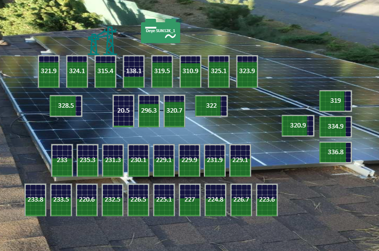

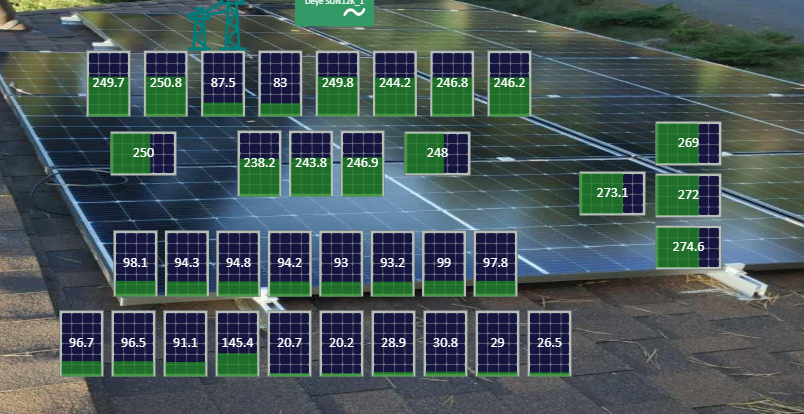

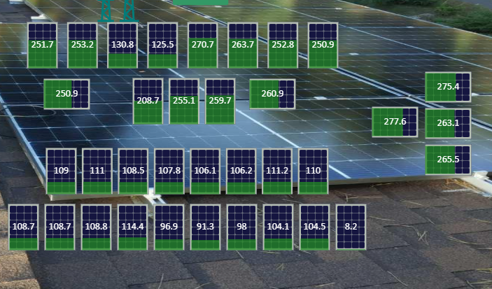

Dalet Опубліковано: 19 серпня Поділитись Опубліковано: 19 серпня vm.tiktok.com/ZMA8XtvaX/ Тут наглядно про роботу оптимізаторів 2 1 Посилання на коментар Поділитися на інших сайтах More sharing options...

porterlv Опубліковано: 21 серпня Поділитись Опубліковано: 21 серпня КУрча, та спаліть вже хтось того оптимізатора. Так цікаво подивитися що там в середині і чи то не є "фуфломіцин". 1 Посилання на коментар Поділитися на інших сайтах More sharing options...
