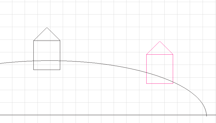

andrey_ka Опубліковано: 9 серпня Поділитись Опубліковано: 9 серпня 1 година тому, Nikolay Cherednichenko сказав: хата на пагорбі. Звертайте увагу , як будинок розміщений на цьому пагорбі. Якщо на вершині то гуд. Якщо зміщений відносно вершини (червоний варіант), то перед будинком по ходу руху води з пагорба має бути влаштована дренажна система , а стіни підвалу мають бути обов`язково гідроізольовані. ПС.. Ідеально оглядати такі будинки (на пагорбах з підвалом) за 24год. після серйозної зливи. 2 1 Посилання на коментар Поділитися на інших сайтах More sharing options...
Nikolay Cherednichenko Опубліковано: 9 серпня Автор Поділитись Опубліковано: 9 серпня (змінено) 1 час назад, andrey_ka сказал: Звертайте увагу , як будинок розміщений на цьому пагорбі. Якщо на вершині то гуд. Якщо зміщений відносно вершини (червоний варіант), то перед будинком по ходу руху води з пагорба має бути влаштована дренажна система , а стіни підвалу мають бути обов`язково гідроізольовані. ПС.. Ідеально оглядати такі будинки (на пагорбах з підвалом) за 24год. після серйозної зливи. Дякую, буду уважно дивитись Доречі, а той підвал під всім будинком підлягає оподаткуванню чи воно не житлове і не підлягає? Змінено 9 серпня користувачем Nikolay Cherednichenko Посилання на коментар Поділитися на інших сайтах More sharing options...
