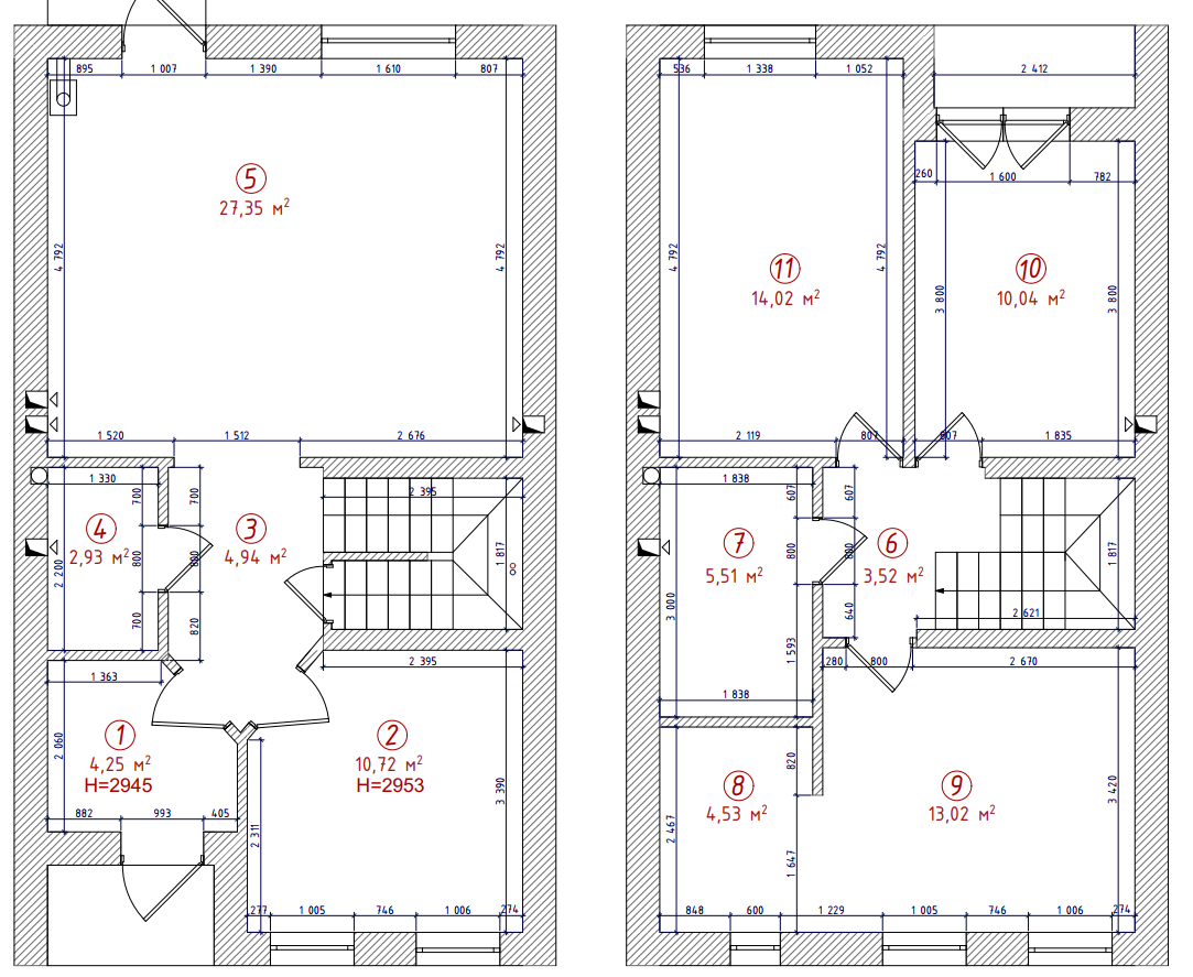

Olya_19 Опубліковано: 6 вересня 2025 Поділитись Опубліковано: 6 вересня 2025 Є ось такий план будинку Посилання на коментар Поділитися на інших сайтах More sharing options...

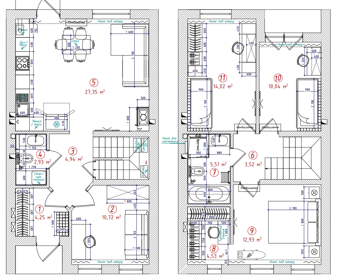

Olya_19 Опубліковано: 6 вересня 2025 Автор Поділитись Опубліковано: 6 вересня 2025 а ось так нам зробили проект Єдине, що з кімнати №2 на першому поверсі ми зробимо хоз.кімнату з пралкою, сушкою, які будуть зашиті в шафу І тоді в сан.вузлі (кімн. №4) буде більше місця - унітаз стає на місце пралки Посилання на коментар Поділитися на інших сайтах More sharing options...
DimaF Опубліковано: 6 вересня 2025 Поділитись Опубліковано: 6 вересня 2025 4 часа назад, Olya_19 сказал: а ось так нам зробили проект Єдине, що з кімнати №2 на першому поверсі ми зробимо хоз.кімнату з пралкою, сушкою, які будуть зашиті в шафу І тоді в сан.вузлі (кімн. №4) буде більше місця - унітаз стає на місце пралки Ну логично, зачем вам 2 гостиные на первом этаже. Но там вентиляции нет, хорошо хоть окна есть. В остальном и нечего добавить, можно делать. 1 Посилання на коментар Поділитися на інших сайтах More sharing options...
Телесистемы Опубліковано: 6 вересня 2025 Поділитись Опубліковано: 6 вересня 2025 55 минут назад, DimaF сказал: Ну логично, зачем вам 2 гостиные на первом этаже. по расположению, 2- это не гостиная, а гостевая или кабинет но как комора - идея неплохая, даже можно сказать необходимая 1 Посилання на коментар Поділитися на інших сайтах More sharing options...
Olya_19 Опубліковано: 7 вересня 2025 Автор Поділитись Опубліковано: 7 вересня 2025 В 06.09.2025 в 15:17, DimaF сказал: Ну логично, зачем вам 2 гостиные на первом этаже. Но там вентиляции нет, хорошо хоть окна есть. В остальном и нечего добавить, можно делать. Дякую. Так, Кімната №2 - це гостьова спальня/кабінет. Але сусіди ставлять там ще й пральну+сушильну машину і виходить така багатофугкціональна кімната. Посилання на коментар Поділитися на інших сайтах More sharing options...
arven92 Опубліковано: 7 вересня 2025 Поділитись Опубліковано: 7 вересня 2025 (змінено) В 06.09.2025 в 10:42, Olya_19 сказал: унітаз стає на місце пралки Коли будете планувати це - враховуйте, як і де ітимуть каналізаційні/водяні труби туди. І як ітимуть комунікації в кімнату №2 до пралки. І на другому поверсі в дитячих двері битимуться в телевізори. І в дитячій №10 - а де якась шафа?🙃 І на першому поверсі, де оті два скошених куска із дверима в кімнати №1 і №2 - на мою думку, краще такого уникати, зробіть прямі кути, хай там нормально в кімнаті №2 шафа стане в закапелку, а не оця ілюзія, типу місце є якесь додаткове, а толку з нього ніякого, бо воно абсолютно нефункціональне. У кухні-вітальні подумайте, чи буде вам зручно дивитися телевізор при такому його розташуванні відносно дивана. І 6 стільців під стіл 120х80 отак от підсунути не вдасться ніколи, хіба 4 штуки і то дивлячись яких. Із ліжками у всіх спальнях: подумайте, які конкретно розміри матраса ви хочете, бо на номінальну ширину ліжка, що у вас отам намальована 900 і 1800 матраси 900 і 1800 не ляжуть, хіба 800 і 1600. Бо у ліжка є боковини, які треба врахувати. Зайдіть на якісь сайти з ліжками типу Blest чи Frankof і подивіться, які розміри ліжка під різні матраси і які вам ліжка більш довподоби: чи тоньші, чи більш пухкі. Фух, здається все, на що звернула увагу ☺️ Змінено 7 вересня 2025 користувачем arven92 3 Посилання на коментар Поділитися на інших сайтах More sharing options...
Olya_19 Опубліковано: 7 вересня 2025 Автор Поділитись Опубліковано: 7 вересня 2025 48 минут назад, arven92 сказал: Коли будете планувати це - враховуйте, як і де ітимуть каналізаційні/водяні труби туди. І як ітимуть комунікації в кімнату №2 до пралки. І на другому поверсі в дитячих двері битимуться в телевізори. І в дитячій №10 - а де якась шафа?🙃 І на першому поверсі, де оті два скошених куска із дверима в кімнати №1 і №2 - на мою думку, краще такого уникати, зробіть прямі кути, хай там нормально в кімнаті №2 шафа стане в закапелку, а не оця ілюзія, типу місце є якесь додаткове, а толку з нього ніякого, бо воно абсолютно нефункціональне. У кухні-вітальні подумайте, чи буде вам зручно дивитися телевізор при такому його розташуванні відносно дивана. І 6 стільців під стіл 120х80 отак от підсунути не вдасться ніколи, хіба 4 штуки і то дивлячись яких. Із ліжками у всіх спальнях: подумайте, які конкретно розміри матраса ви хочете, бо на номінальну ширину ліжка, що у вас отам намальована 900 і 1800 матраси 900 і 1800 не ляжуть, хіба 800 і 1600. Бо у ліжка є боковини, які треба врахувати. Зайдіть на якісь сайти з ліжками типу Blest чи Frankof і подивіться, які розміри ліжка під різні матраси і які вам ліжка більш довподоби: чи тоньші, чи більш пухкі. Фух, здається все, на що звернула увагу ☺️ дуже дяку за детальний розбір планування та слушні зауваження! - каналізація з кімнати №2 буде йти через тех.приміщення під сходами, де буде стояти іфльтр для води на весь будинок (йому теж потрібна каналізація), а саме, через стіну. Так реалізовано в сусідніх таунах. - по ТВ дуже слушне зауваження, дякую! ПЕренесемо кабель та розеткову групу. - по кімнаті №10 взагалі не знаємо де її поставити, тому лишили як є, поки що. Після штукатурки стін будемо вже все заміряти та думати. І буде шанс ще переробити електрику. Бо ця кімнати примушує подумати. по дивану відносно ТВ теж думала, але не знаю, як його розвернути. Ставити його далеко від стін, на середину кімнати теж не варіант. Тому, подумаємо з розмірами та варіантами з правим крилом, можливо. - за столом буде 4 стільця і він буде стояти одним боком до стіни. 1 Посилання на коментар Поділитися на інших сайтах More sharing options...

Телесистемы Опубліковано: 8 вересня 2025 Поділитись Опубліковано: 8 вересня 2025 Если мастер гардеробная на втором этаже (помещение 8 ) логично было бы стиралку-сушилку разместить в санузле 7 1 Посилання на коментар Поділитися на інших сайтах More sharing options...
Olya_19 Опубліковано: 9 вересня 2025 Автор Поділитись Опубліковано: 9 вересня 2025 В 07.09.2025 в 21:30, Ihor Chumak сказал: А в кімнаті 10 є можливість позбутися цього балкончика та приєднати його до кімнати? Бо, дійсно, якесь дурнувате планування... Поки теж думаємо над цим. Бо сусди засклили цей балкон (сиріла стіна на першоиу поверсі) Посилання на коментар Поділитися на інших сайтах More sharing options...

Olya_19 Опубліковано: 9 вересня 2025 Автор Поділитись Опубліковано: 9 вересня 2025 18 часов назад, Телесистемы сказал: Если мастер гардеробная на втором этаже (помещение 8 ) логично было бы стиралку-сушилку разместить в санузле 7 Я була проти ставити пралку біля спален. Тоді прийшлося б жертвувати душем. Трохи не логічно, але в кімнаті 2 будемо ще й прасувати одяг. Дякую за пораду, але пралка точно буде на першому поверсі, щоб на другому можна було відпочити в будь-який час доби та не заважати один одному хатніми справами. Посилання на коментар Поділитися на інших сайтах More sharing options...
Телесистемы Опубліковано: 9 вересня 2025 Поділитись Опубліковано: 9 вересня 2025 2 часа назад, Olya_19 сказал: Я була проти ставити пралку біля спален. Тоді прийшлося б жертвувати душем. Трохи не логічно, але в кімнаті 2 будемо ще й прасувати одяг. Дякую за пораду, але пралка точно буде на першому поверсі, щоб на другому можна було відпочити в будь-який час доби та не заважати один одному хатніми справами. У Вас є досвід проживання (хоча б більше року) у будинку у двоповерховому будинку ? Посилання на коментар Поділитися на інших сайтах More sharing options...
Olya_19 Опубліковано: 9 вересня 2025 Автор Поділитись Опубліковано: 9 вересня 2025 Є, в одноповерховому батьківському будинку 100м2 16 років та 20 років в різних квартирах до 60м2 Посилання на коментар Поділитися на інших сайтах More sharing options...
Телесистемы Опубліковано: 9 вересня 2025 Поділитись Опубліковано: 9 вересня 2025 18 минут назад, Olya_19 сказал: Є, в одноповерховому батьківському будинку 100м2 16 років та 20 років в різних квартирах до 60м2 Маю досвід проживання 6 років в двоповерховому вважаю , що в помешканні потрібно оптимізовувати маршрути руху мешканців, навіть на шкоду якимось хатнім справам (до речі, не зрозумів саме про що мається) Але рішення приймати Вам Посилання на коментар Поділитися на інших сайтах More sharing options...
Olya_19 Опубліковано: 9 вересня 2025 Автор Поділитись Опубліковано: 9 вересня 2025 12 минут назад, Телесистемы сказал: Маю досвід проживання 6 років в двоповерховому вважаю , що в помешканні потрібно оптимізовувати маршрути руху мешканців, навіть на шкоду якимось хатнім справам (до речі, не зрозумів саме про що мається) Але рішення приймати Вам Хатні справи - прання, сушіння та прасування одягу. Тоиу і вирішили все це робити в одній кімнаті на першому поверсі. Згодна, що нелогічно з точки зору розміщення гардеробної. І з санвузла на другому поверсі прийдеться носити прати все на перший. Але душову не хочеться прибирати. А на першому поверсі для неї замало місця в санвузлі (хоча дехто так робив) Посилання на коментар Поділитися на інших сайтах More sharing options...
BAV_Lug Опубліковано: 11 вересня 2025 Поділитись Опубліковано: 11 вересня 2025 Що би я зробив По-перше обовʼязково прибрав би двері в приміщені 1. Вони там дуже заважають. По-друге збільшив би ширину приміщення 4, за рахунок 3. І додав там душ (в такому випадку туди і душ, і пралка/сушка (так я бачив що ви під це плануєте задіяти приміщення 2) , і інсталяція гарно встануть). По-третє гарно би подумав, та спробував якось прибрати скошені стіни. Можливо за рахунок зменшення приміщення 2, все одно ви його в госп визначили. 1 Посилання на коментар Поділитися на інших сайтах More sharing options...
BAV_Lug Опубліковано: 11 вересня 2025 Поділитись Опубліковано: 11 вересня 2025 По другому поверху. Я би його розгорнув. Спальня батьків на дорогу така собі історія. Зніс бі стіну між 10 та 11, та запроектував і гардероб і окремий санвузол. Доречі ви не не зазначили склад родини та необхідну кількість спален для постійного проживання. Посилання на коментар Поділитися на інших сайтах More sharing options...
Куркуль Опубліковано: 11 вересня 2025 Поділитись Опубліковано: 11 вересня 2025 Я в такому ж нижньому санвузлі (1,38*215) розмістив душ, унітаз і умивальник. Так що ви теж можете перенести душ на низ а пралку у верхній СВ, тоді кабінет залишиться кабінетом/гостьовою. 1 Посилання на коментар Поділитися на інших сайтах More sharing options...
Телесистемы Опубліковано: 12 вересня 2025 Поділитись Опубліковано: 12 вересня 2025 18 часов назад, Куркуль сказал: тоді кабінет залишиться кабінетом/гостьовою. не вистачає технічних приміщень Посилання на коментар Поділитися на інших сайтах More sharing options...
vadimv Опубліковано: 14 вересня 2025 Поділитись Опубліковано: 14 вересня 2025 (змінено) У двоповерховому будинку обов'язково повинні бути жила кімната і душ на першому поверсі. Тому якщо переносити перегородки не планується - пральну машину на другий поверх. Якщо планується - можна збільшити санвузол першого поверху і поставити її там. Якщо вентиляційні отвори у кімнатах на другому поверсі знаходяться десь під стелею, то краще переставити шафи в глибину кімнат - так там буде більше світла. У кімнаті 10 письмовий стіл можна винести на лоджію, якщо засклити її і об'єднати з кімнатою. Двері в приміщення 1 і 2 краще перенавісити на іншу сторону. Телевізор у вітальні 5 можна повісити на поворотний кронштейн на стіну над столом, а сам стіл подвинути до центру. Або зробити там невелику напівпрозору стінку під нього. Змінено 15 вересня 2025 користувачем vadimv 1 Посилання на коментар Поділитися на інших сайтах More sharing options...
