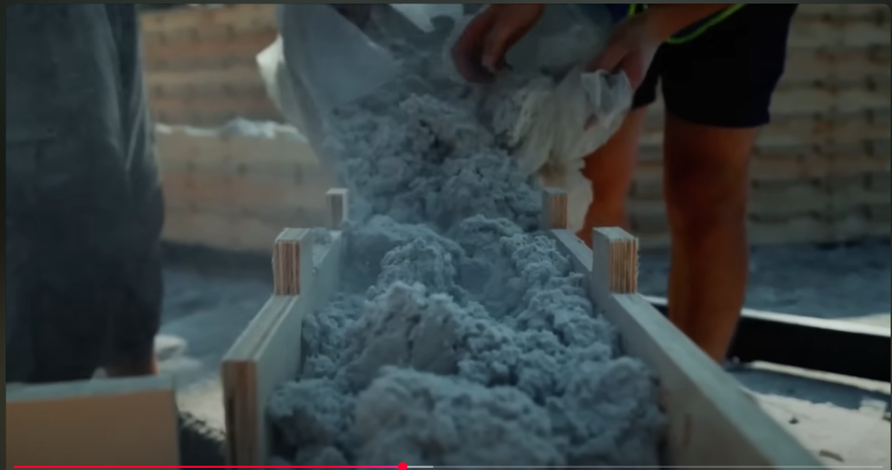

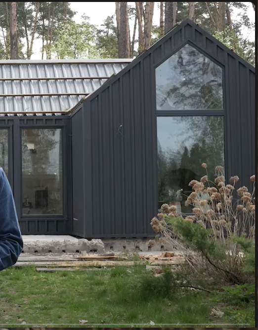

allanek Опубліковано: 6 жовтня Поділитись Опубліковано: 6 жовтня (змінено) 51 хвилину тому, ssb сказав: І буде видно, чи то гараж, чи справжнє виробництво Розповісте потім про враження. 51 хвилину тому, ssb сказав: перепитаю, який там використовується пінопласт, І яке ОСБ. 12 хвилин тому, irina1969 сказав: у мене сусід ( будинок знищено у 22 році) побудував щось накшталт СІП А що це за утеплювач? В мене аж око почало сіпатись від твоєї розповіді. Іра, це ти про того відомого сусіда, що ролики викладав на Ютубі, коли новий будинок будував? Змінено 6 жовтня користувачем allanek Посилання на коментар Поділитися на інших сайтах More sharing options...
irina1969 Опубліковано: 6 жовтня Поділитись Опубліковано: 6 жовтня 5 хвилин тому, allanek сказав: А що це за утеплювач? В мене аж око почало сіпатись від твоєї розповіді. і гадки не маю я ж не по СІПам..я просто згадала цей випадок, бо постійно бачу ті склопакети... Посилання на коментар Поділитися на інших сайтах More sharing options...
allanek Опубліковано: 6 жовтня Поділитись Опубліковано: 6 жовтня (змінено) Та я теж не по сіпам так глибоко, хоч він і був в списку, але фото , як стоп-кадр з ролику, то була думка, що ти дивилась. Коли думали, яку технологію для будинку вибрати, то бачила утеплювач, що був з переробленого паперу, то виглядав схоже. Змінено 6 жовтня користувачем allanek Посилання на коментар Поділитися на інших сайтах More sharing options...
mib Опубліковано: 6 жовтня Поділитись Опубліковано: 6 жовтня 1 час назад, irina1969 сказал: і обшив все це залізом, але коли влітку все це добро почало грітись у нього потріскались склопакети ( панорамні).. Это речь про сайдинг? Или прям листовым металлом зашил? Просто если сайдинг он же плавающий, может дело в чем то другом? Те же перемычки неправильно сделали Я просто не вставая с дивана вижу как минимум два дома в сайдинге один из них 7024 тоесть прям темный и все хорошо последних лет 7 Посилання на коментар Поділитися на інших сайтах More sharing options...

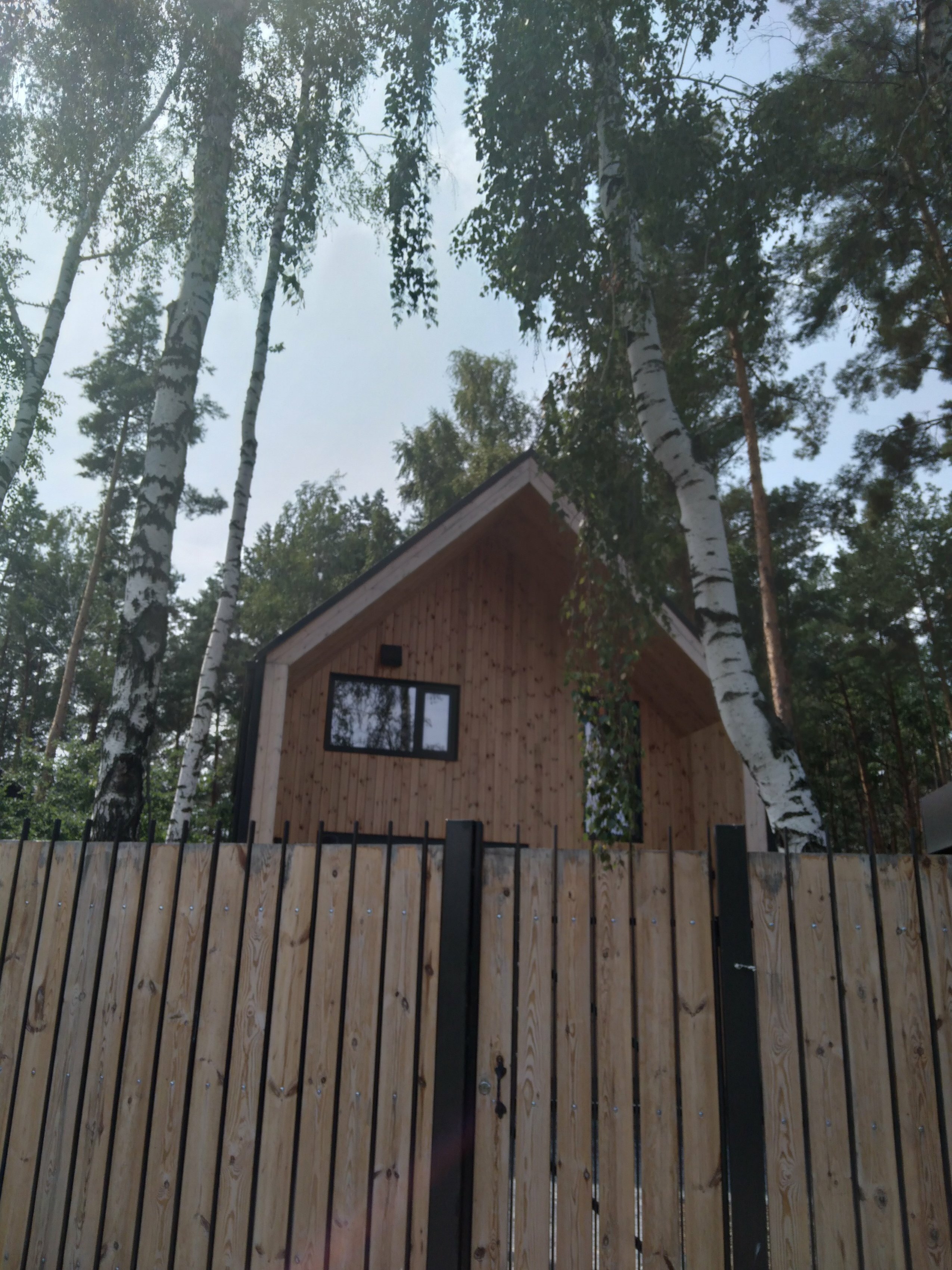

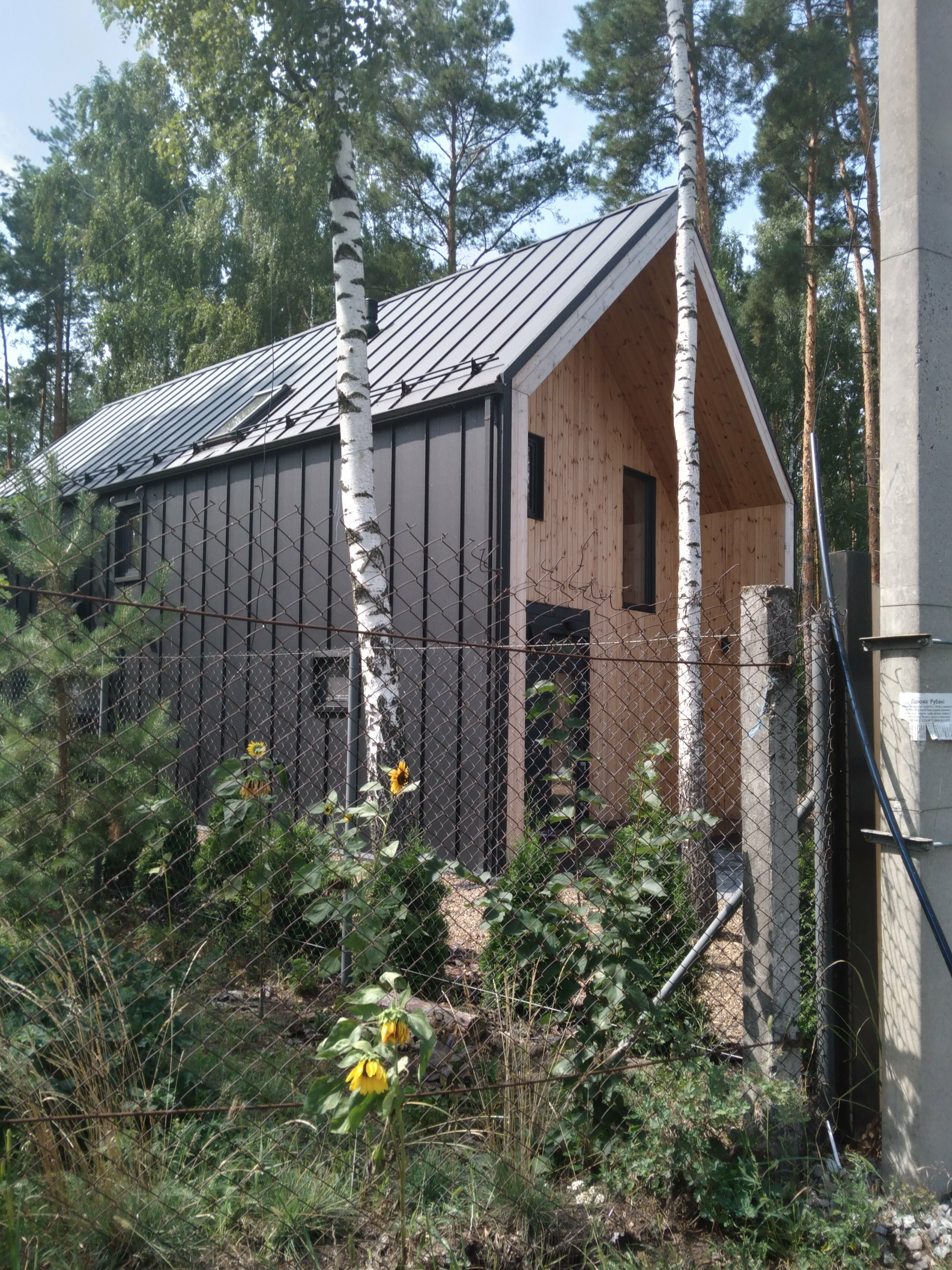

allanek Опубліковано: 6 жовтня Поділитись Опубліковано: 6 жовтня (змінено) Стосовно сусіда Ірини. Перша думка була про те, що навряд там було зроблено вентильований фасад. Ось барн в сусідньому товаристві. По паркану видно, що йому кілька років. На фасаді будинку дерево, як нове, а паркан виглядає не дуже. Схоже, що фарбували різними матеріалами. Задній фасад, що в металі, дивиться строго на південь і більшу частину дня знаходиться на повному сонці. Вікон там багато . Ні на даху, ні на фасаді ніяких змін. Барн фотографувала з вулиці, власника не знаю. Сфотографувала, бо барн гарний, витримані всі пропорції і власник розумів, що йому потрібно. Ділянка вузька та видова. Будинок ідеально вписався в ділянку, але не в сусідство з суміжними ділянками. Барн-каркасник. Колір металу на барні 7024. Я добре знаю, як виглядає цей колір, бо в нас теж все було в цьому кольорі. І паркан, і будинки. Змінено 6 жовтня користувачем allanek 2 Посилання на коментар Поділитися на інших сайтах More sharing options...
irina1969 Опубліковано: 6 жовтня Поділитись Опубліковано: 6 жовтня 1 годину тому, mib сказав: Это речь про сайдинг? Или прям листовым металлом зашил? Просто если сайдинг он же плавающий, может дело в чем то другом? Те же перемычки неправильно сделали Я просто не вставая с дивана вижу как минимум два дома в сайдинге один из них 7024 тоесть прям темный и все хорошо последних лет 7 Щось по типу сайдинга...я не питала, бо це людина доволі публічна, а ми знайомі " шапочно" Я тому і казала про прямі руки чи то монтажник, чи то будь-який спец різниці нема отаке 1 1 Посилання на коментар Поділитися на інших сайтах More sharing options...
