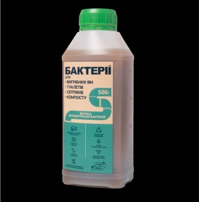

Олег Олег Опубліковано: 16 травня Поділитись Опубліковано: 16 травня Всем привет! Появился запах выгребной ямы из рукомойников и по моему из унитаза тоже. Зимой этого запаха не было. Раннее доливали септик в выгребную яму предыдущие собственники дома. Мы это дело как то упустили и через 3-4 месяца появился тяжёлый запах. По рекомендации предыдущих собственников долили септик, предварительно размешав его в пропорции 1л септика на 7л воды и дав отстояться 30 мин вылили в унитаз. Через две недели запах благовоний значительно снизился и мы долили ещё септика в пропорциях 0,5 л септика на 5л воды. Но по прошествию очередных двух недель, запах выгребной ямы опять начал простреливать из рукомойников всё стабильней и стабильней. Сейчас такое впечатление, что он опять стал постоянным. Что не так с выгребной ямой или это из-за того, что вовремя не доливали септик? Может из-за того что потеплело и началось какое то брожение в 14-ти кубовой выгребной ямы в которой нет отдушины? Спасибо!) Посилання на коментар Поділитися на інших сайтах More sharing options...
Oleg9293 Опубліковано: 16 травня Поділитись Опубліковано: 16 травня (змінено) Да, заливали вот такой септик Змінено 16 травня користувачем Oleg9293 Посилання на коментар Поділитися на інших сайтах More sharing options...
