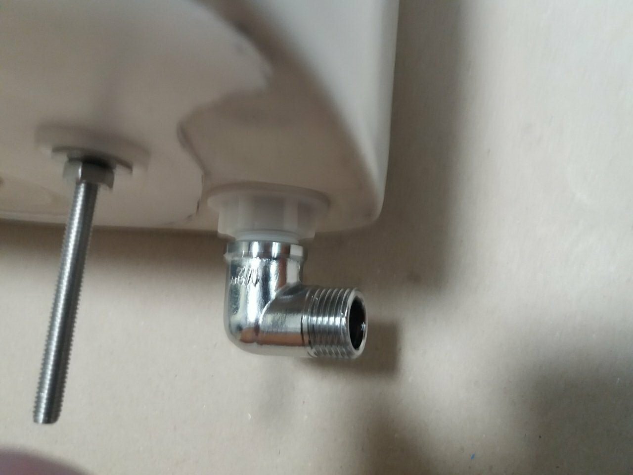

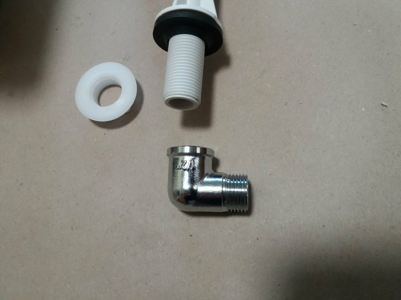

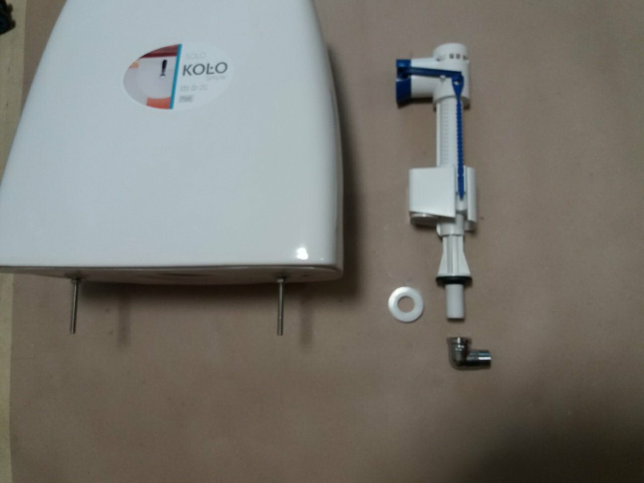

АлександрБ. Опубліковано: 2 жовтня Поділитись Опубліковано: 2 жовтня (змінено) Приветствую. Есть подвод к бачку унитаза - пластик, Геберит. На его наружную резьбу 1/2" нужно навернуть уголок. Обычно (если металл с металлом), пакуют на паклю, с герметиком UNIPACK. Но то металл, там и затянуть можно, со всей дури. А тут пластик, а он, с..а, деликатный. Как поступают в таких случаях правильные сантехники ? . . Змінено 2 жовтня користувачем АлександрБ. Посилання на коментар Поділитися на інших сайтах More sharing options...
lastandr Опубліковано: 2 жовтня Поділитись Опубліковано: 2 жовтня ФУМ-лентой 1 Посилання на коментар Поділитися на інших сайтах More sharing options...
АлександрБ. Опубліковано: 2 жовтня Автор Поділитись Опубліковано: 2 жовтня 3 часа назад, lastandr сказал: ФУМ-лентой Спасибо. Как-то не доводилось сталкиваться. Есть какие-то нюансы - плотность намотки ? - усилие затяжки ? Посилання на коментар Поділитися на інших сайтах More sharing options...
naupv Опубліковано: 8 жовтня Поділитись Опубліковано: 8 жовтня 02.10.2025 в 21:05, АлександрБ. сказав: Спасибо. Как-то не доводилось сталкиваться. Есть какие-то нюансы - плотность намотки ? - усилие затяжки ? Звертаєте у нитку і намотуєте як паклю. 1 Посилання на коментар Поділитися на інших сайтах More sharing options...
АлександрБ. Опубліковано: 8 жовтня Автор Поділитись Опубліковано: 8 жовтня Дякую. Вперше чую, завжди вважав, (і бачив), що мотали просто лентою. Поверх різьби. І тоді, коли розкручуєш, через кілька років, те, що було колись "лентою" - розсипається у порох. Як стара газета. Посилання на коментар Поділитися на інших сайтах More sharing options...
