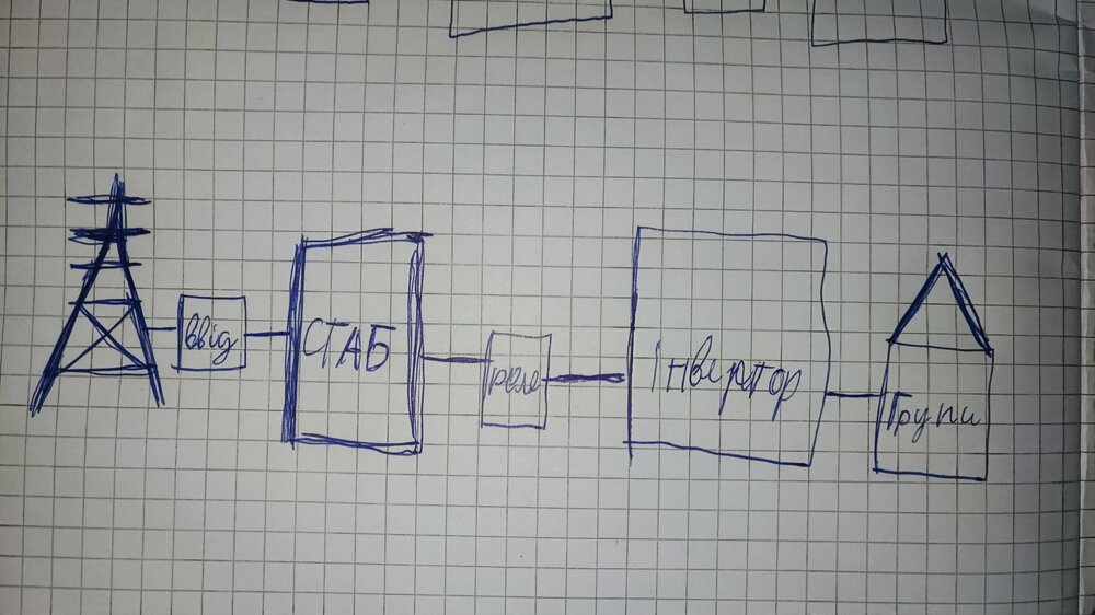

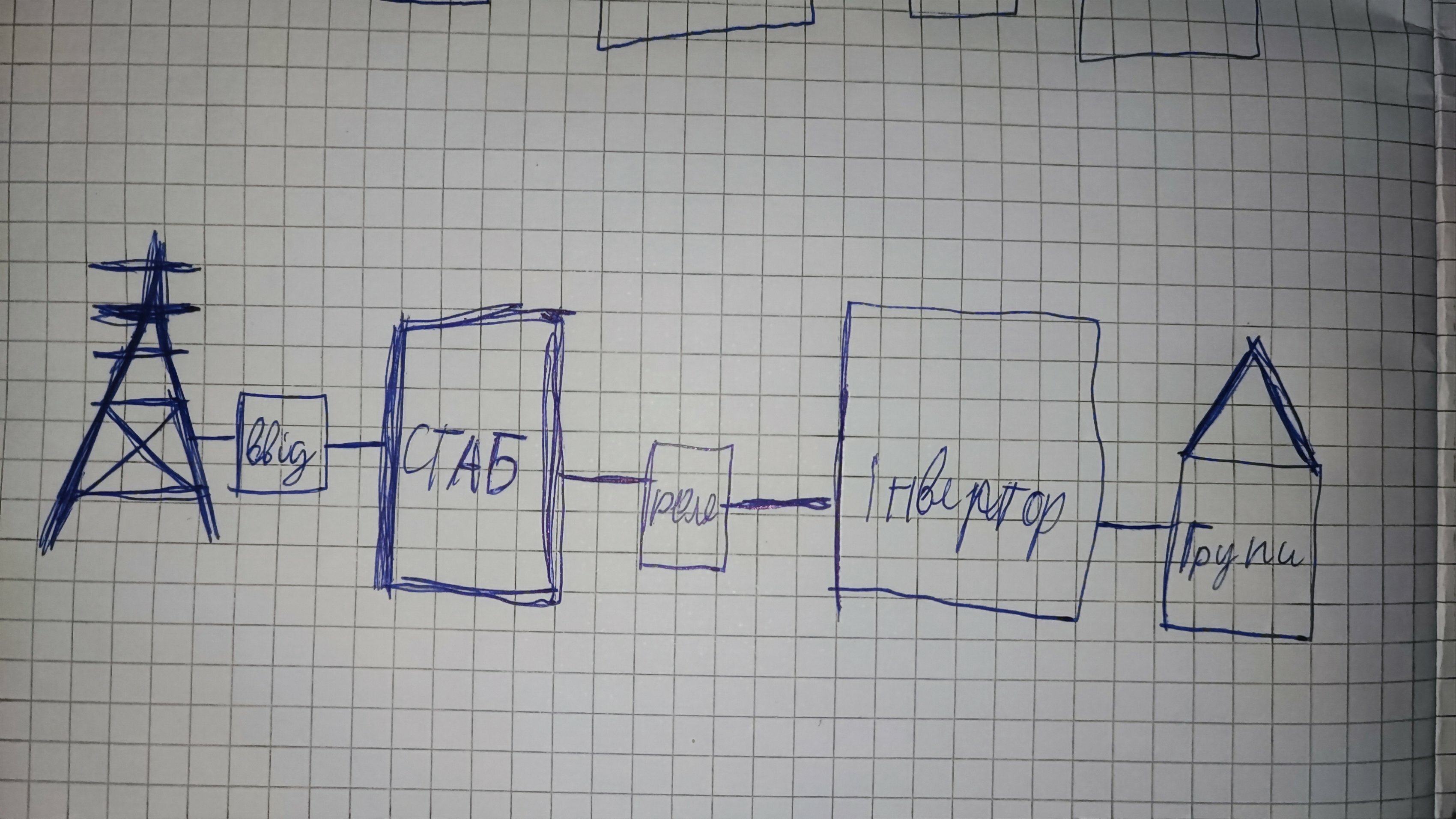

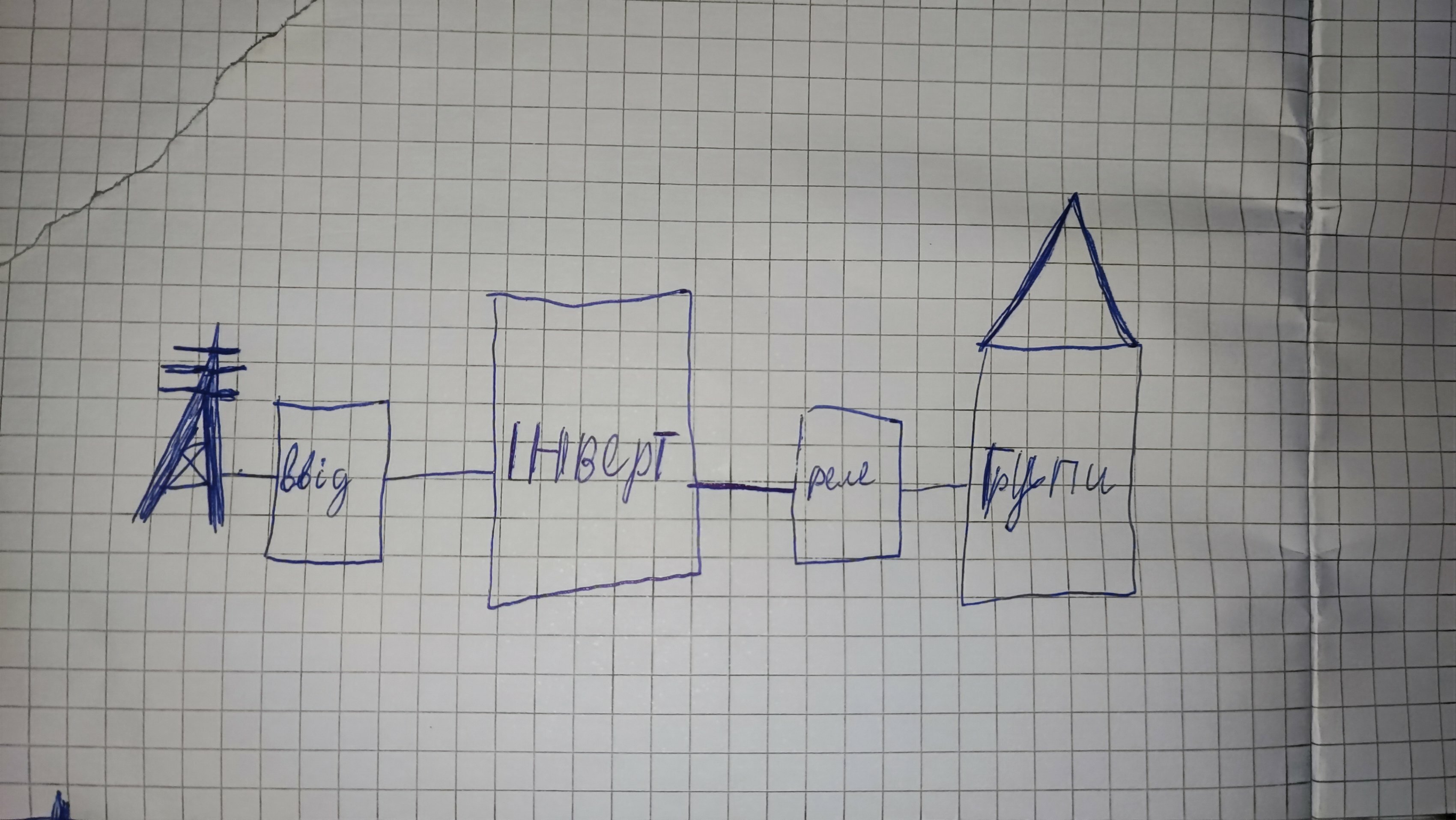

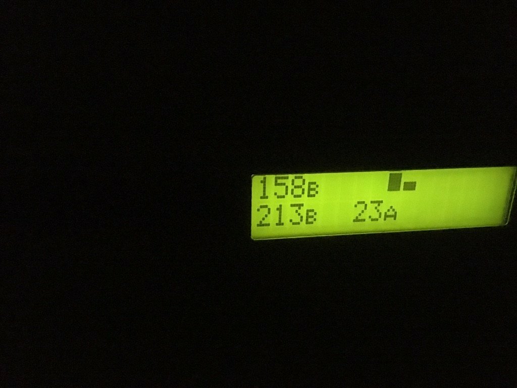

Максим 12 Опубліковано: 9 жовтня 2025 Поділитись Опубліковано: 9 жовтня 2025 Добрий день.В нас така проблема вечором коли включається прибори які споживають багато просідає напруга нижче 184 і реле напруги вибиває повністю(в нап івертор 8кв дея одноіазний,і 5кв договір з обл енерго),можливо реле можна покласти перед інвертором (зароз воно після інвертор і тому воно баче просадку і відсікає повністю алектрику)щоб воно відсікало мережу при просадці і переходили би на живлення від батарей,бо зараз воно підключено після інвертора і реле баче просадку і відключчає повністю електрику. Посилання на коментар Поділитися на інших сайтах More sharing options...
volomoto Опубліковано: 9 жовтня 2025 Поділитись Опубліковано: 9 жовтня 2025 Звичайно, що реле напруги не місце після гібридного інвертора. 3 Посилання на коментар Поділитися на інших сайтах More sharing options...
Максим 12 Опубліковано: 9 жовтня 2025 Автор Поділитись Опубліковано: 9 жовтня 2025 10 хвилин тому, volomoto сказав: Звичайно, що реле напруги не місце після гібридного інвертора. Я звернувся до електрика який клав нам новий щиток його цитата -Так реле стоїть після інвертора, і після інвертора падає напруга, можливо що вечором на лінії падає напруга. Все рівно потрібно тим хто ставив проаналізувати і дати відповідь щодо причини просідання. Тому що потужність інвертора набагато більше ніж вхідна лінія. Посилання на коментар Поділитися на інших сайтах More sharing options...
Максим 12 Опубліковано: 9 жовтня 2025 Автор Поділитись Опубліковано: 9 жовтня 2025 12 хвилин тому, volomoto сказав: Звичайно, що реле напруги не місце після гібридного інвертора. Це не вирішить проблему, так як воно має стояти після інвертора - цитата "майстра" 3 Посилання на коментар Поділитися на інших сайтах More sharing options...

volomoto Опубліковано: 9 жовтня 2025 Поділитись Опубліковано: 9 жовтня 2025 3 хвилини тому, Максим 12 сказав: Це не вирішить проблему, так як воно має стояти після інвертора - цитата "майстра" Женіть того електрика, бо він не знає елементарних речей і такого вам наробить, що ви будете згадувати відключення при просіданні напруги як хороші часи. 1 Посилання на коментар Поділитися на інших сайтах More sharing options...
Максим 12 Опубліковано: 9 жовтня 2025 Автор Поділитись Опубліковано: 9 жовтня 2025 2 хвилини тому, volomoto сказав: Женіть того електрика, бо він не знає елементарних речей і такого вам наробить, що ви будете згадувати відключення при просіданні напруги як хороші часи. Дякую,тепер потрібно знайти хорошого електрика в Черніцях Посилання на коментар Поділитися на інших сайтах More sharing options...
sanyas15 Опубліковано: 9 жовтня 2025 Поділитись Опубліковано: 9 жовтня 2025 3 години тому, Максим 12 сказав: можливо реле можна покласти перед інвертором (зароз воно після інвертор і тому воно баче просадку і відсікає повністю алектрику)щоб воно відсікало мережу при просадці і переходили би на живлення від батарей Це буде правильним рішенням! 1 Посилання на коментар Поділитися на інших сайтах More sharing options...

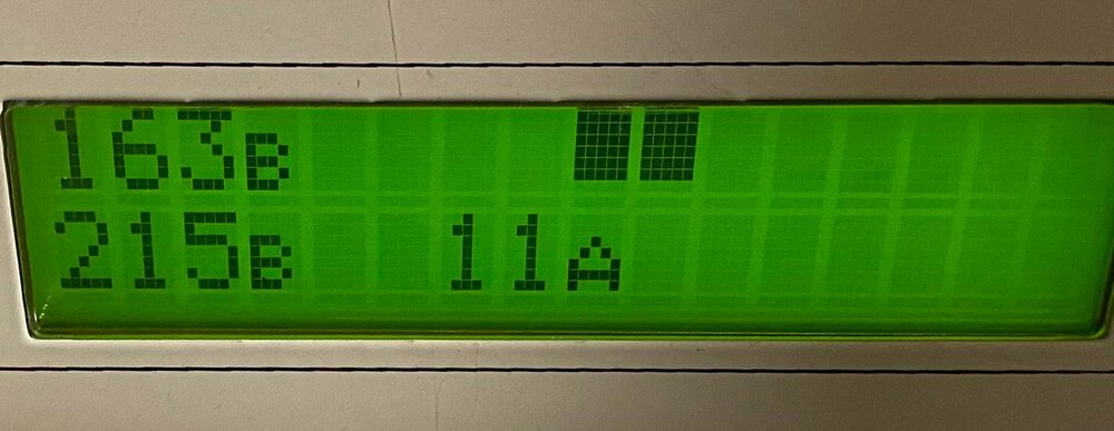

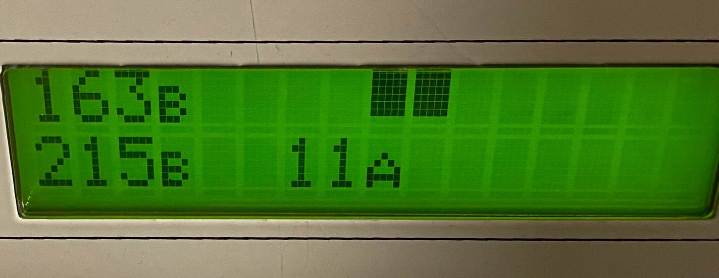

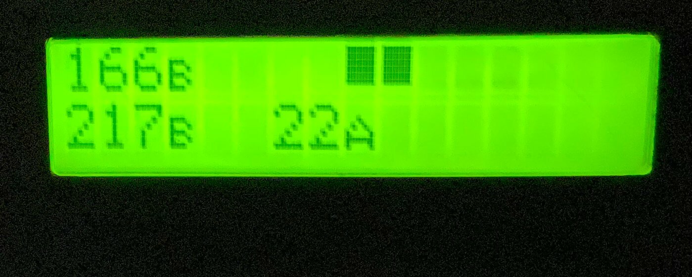

porterlv Опубліковано: 9 жовтня 2025 Поділитись Опубліковано: 9 жовтня 2025 (змінено) 8 годин тому, sanyas15 сказав: Це буде правильним рішенням! Так, але це теж не вирішить проблему. Бо інвертор не стабілізатор! Якщо є просадка, то реле перед інвертором теж відключиться і інвертор перейде на АКБ. Звідси: 1) або перенастроїти реле на ширший діапазон. 2) або нагинати РЕС, щоб перевіряли лінію/скрутки 3) Обмежити споживання якщо воно у вас надто велике для даного вводу 4) налаштувати інвертор на підміс з АКБ/сонця для зменшення навантаження на мережу. * Якщо у вас переваантаження, то стабілізатор теж не варіант, бо він витягуватиме напругу за рахунок струму. Вам може просто вибивати вхідний автомат. Тоді хіба 5) збільшувати потужність вводу і + пункт 2) ** Взагалі не розумію, нащо з гібридником реле напруги? Це (воно) є одною з багатьох фішок інвертора. Тобто, він сам має той функціонал. Змінено 9 жовтня 2025 користувачем porterlv 1 Посилання на коментар Поділитися на інших сайтах More sharing options...

porterlv Опубліковано: 10 жовтня 2025 Поділитись Опубліковано: 10 жовтня 2025 4 години тому, sanyas15 сказав: Так а який тоді вихід? Я вам вище розписав. Що саме з того ви не зрозуміли? 19 годин тому, porterlv сказав: Так, але це теж не вирішить проблему. Бо інвертор не стабілізатор! Якщо є просадка, то реле перед інвертором теж відключиться і інвертор перейде на АКБ. Звідси: 1) або перенастроїти реле на ширший діапазон. 2) або нагинати РЕС, щоб перевіряли лінію/скрутки 3) Обмежити споживання якщо воно у вас надто велике для даного вводу 4) налаштувати інвертор на підміс з АКБ/сонця для зменшення навантаження на мережу. * Якщо у вас переваантаження, то стабілізатор теж не варіант, бо він витягуватиме напругу за рахунок струму. Вам може просто вибивати вхідний автомат. Тоді хіба 5) збільшувати потужність вводу і + пункт 2) ** Взагалі не розумію, нащо з гібридником реле напруги? Це (воно) є одною з багатьох фішок інвертора. Тобто, він сам має той функціонал. 1 Посилання на коментар Поділитися на інших сайтах More sharing options...
Фрай Опубліковано: 10 жовтня 2025 Поділитись Опубліковано: 10 жовтня 2025 (змінено) 20 годин тому, porterlv сказав: стабілізатор теж не варіант, бо він витягуватиме напругу за рахунок струму. Вам може просто вибивати вхідний автомат. Цікаво, а завдяки чому? жодного разу стаб у 14 кВт при дозволеній потужності у 7.5 не вибивав. Було 145, 165, 170 и тп А якщо у когось не такий потужний, бо мало дурнів переплачувати про запас, то взагалі не має бути перевантаження. Чи я щось погано розумію? Змінено 10 жовтня 2025 користувачем Фрай Посилання на коментар Поділитися на інших сайтах More sharing options...
porterlv Опубліковано: 10 жовтня 2025 Поділитись Опубліковано: 10 жовтня 2025 (змінено) 19 хвилин тому, Фрай сказав: Ч ия щось погано розумію? Так, ви погано розумієте курс фізики за 8-мий клас. Припустимо, У вас типовий ввід 5 кВт. І "кіпітільнік" на 5 кВт. Отже, у вас ввідний автомат на 25 ампер, бо ставлять найближчий стандартний більшого нАміналу (5000/230=21,7). то ж вам повезло і ви довготримало можете по факту тєгнути з мережі 25*230= 5750 (5,7 кВт). Ваш кіпітільнік при 230 вольтах жере ті самі 21,7 А і у вас ще запас на жарівку Едісона і холодильник 3,3А. до відключення автомату (про графіки і затримки поки не треба. Ми ще у школі 8 клас. ). Життя прекрасне, нє? А тепер халепа - на лінії тривало 180 вольт. Ваш кіпітільнік не кіпітіт (дуже повільно), бо тепер він всього 180*21,7=3,9 кВт а не 5. Ви ставите штабілізатор і він штабілізує. Як він то робить? Адже енергія не береться нізвідки а лиш міняє форму. То ж даючи належні 5 кВт на 230 вольт по виходу, він мусить взяти ті самі 5 кВт з мережі 180 вольт (+10% адже стаб ще гудить і гріється, ККД у ньго не єбініца). То ж рахуємо. 5000/180*10% = 30,5 А. Опа! А у вас же ввідний автомат на 25 Ампер... А ще холодильник не включали... Більше того, при на/пере вантаженні гнилої лінії напруга просяде ще більше і уже не 180 В а 176 умовно. Далі ра***те самі. * Тут описаний загальний принцип для розуміння і без нюансів. Змінено 10 жовтня 2025 користувачем porterlv 6 Посилання на коментар Поділитися на інших сайтах More sharing options...

porterlv Опубліковано: 10 жовтня 2025 Поділитись Опубліковано: 10 жовтня 2025 (змінено) 6 хвилин тому, Фрай сказав: за 11 років жодного раза не мав перевантаження дозволеної потужності Так і я живу з 16 А автоматом без проблем. Бо пускові - короткочасні і він то тримає без проблем. А тривалих у мну не є. Хіба цього року кондюк появився, але то сонце гарно компенсує і 5 кВт-ний інвертор з підмісом. Також, написане вище мало би викликати розуміння, що як при 230 ПЕРЕвантаження нема, то при 180 зі стабом воно може зненацька появитись. Усе питання в чесності вашого вхідного автомату. 😉 Змінено 10 жовтня 2025 користувачем porterlv Посилання на коментар Поділитися на інших сайтах More sharing options...
