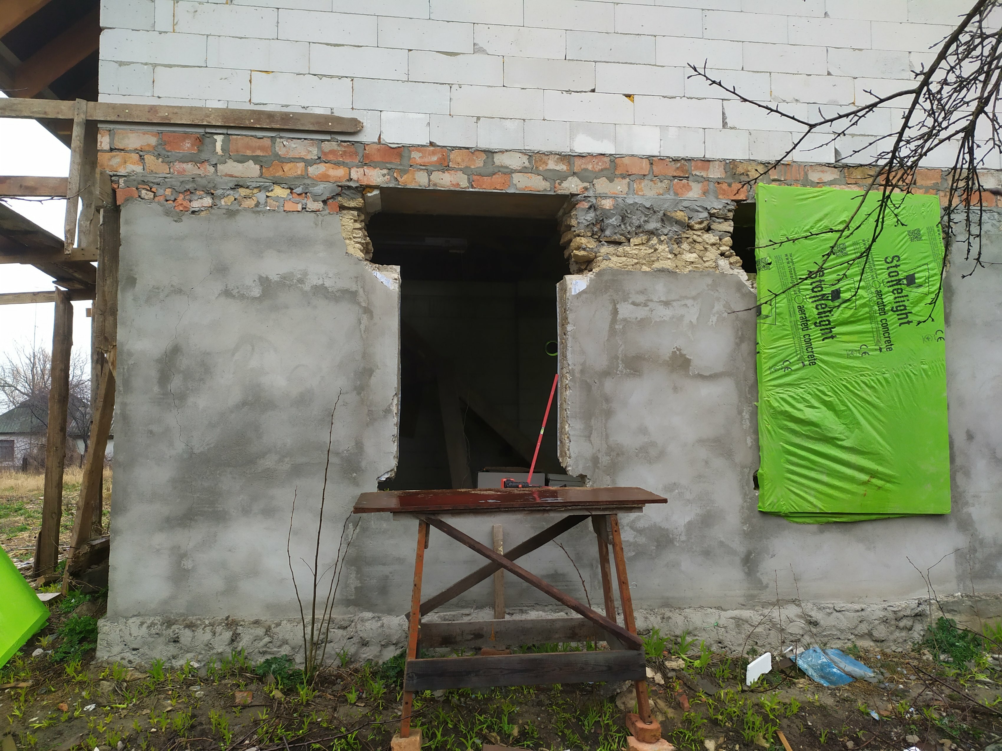

виталий москаленко Опубліковано: 12 жовтня Поділитись Опубліковано: 12 жовтня Добрый день, подскажите пожалуйста как сделать перемычку в оконном проёме старого дома ширина 600м длина 1200мм, стена из шлакобетона и она ещё и сыпаться не надёжная,раньше держали оконные рамы . 1 Посилання на коментар Поділитися на інших сайтах More sharing options...
Dr.Yura Опубліковано: 12 жовтня Поділитись Опубліковано: 12 жовтня 56 хвилин тому, виталий москаленко сказав: Добрый день, подскажите пожалуйста как сделать перемычку в оконном проёме старого дома ширина 600м длина 1200мм, стена из шлакобетона и она ещё и сыпаться не надёжная,раньше держали оконные рамы . так яка все таки ширина пройому 600 чи 1200 мм, що з це будинок такий аварійний що стіна тримається на віконних рамах? хоча б фото цієї будови де треба робити перемичку і більше опису. щоб не получилось що проблема не лише в перемичці з рамами. Посилання на коментар Поділитися на інших сайтах More sharing options...
виталий москаленко Опубліковано: 12 жовтня Автор Поділитись Опубліковано: 12 жовтня Толщина стены 600мм ,ширина. Проема 1200мм,высота проема 1500мм Посилання на коментар Поділитися на інших сайтах More sharing options...
виталий москаленко Опубліковано: 12 жовтня Автор Поділитись Опубліковано: 12 жовтня 2 часа назад, Dr.Yura сказал: так яка все таки ширина пройому 600 чи 1200 мм, що з це будинок такий аварійний що стіна тримається на віконних рамах? хоча б фото цієї будови де треба робити перемичку і більше опису. щоб не получилось що проблема не лише в перемичці з рамами. Толщина стены 600мм ,ширина. Проема 1200мм,высота проема 1500мм и старый шлакобетона сделана стена и рукой трогаешь он сыпится Посилання на коментар Поділитися на інших сайтах More sharing options...

МаТраС Опубліковано: 12 жовтня Поділитись Опубліковано: 12 жовтня варіка два . врізатись і вставити два кутника. в вашому випадку мощних. або засвeрлитись і вставити арматуру . підкласти дошку і закидати плотнeнько цeмeнтним розчином Посилання на коментар Поділитися на інших сайтах More sharing options...
andrey_ka Опубліковано: 12 жовтня Поділитись Опубліковано: 12 жовтня 1 година тому, виталий москаленко сказав: Так есть какое-то решение? Якесь є завжди. 1. Розширюєте проєм до необхідного. 2. Внизу з обох сторін ставите дошки (опалубка) та заливаєте низ бетоном , думаю десь 80мм буде достатньо. + всередину бетону вкласти штук 5 арматурин Д10. 3. Далі по боках муруєте бокові стінки в пів цеглини (12,5см) 4. Зверху вкладаєте брускові бетонні перемички на всю ширину стіни. 5. Встановлюєте вікно. 6. Радієте результату. ПС... І да , Хмельницький пишеться з двома літерами м`який знак. Посилання на коментар Поділитися на інших сайтах More sharing options...

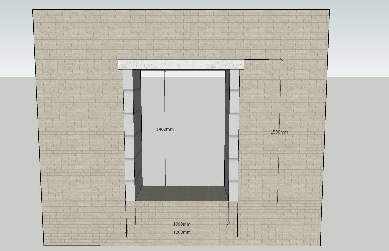

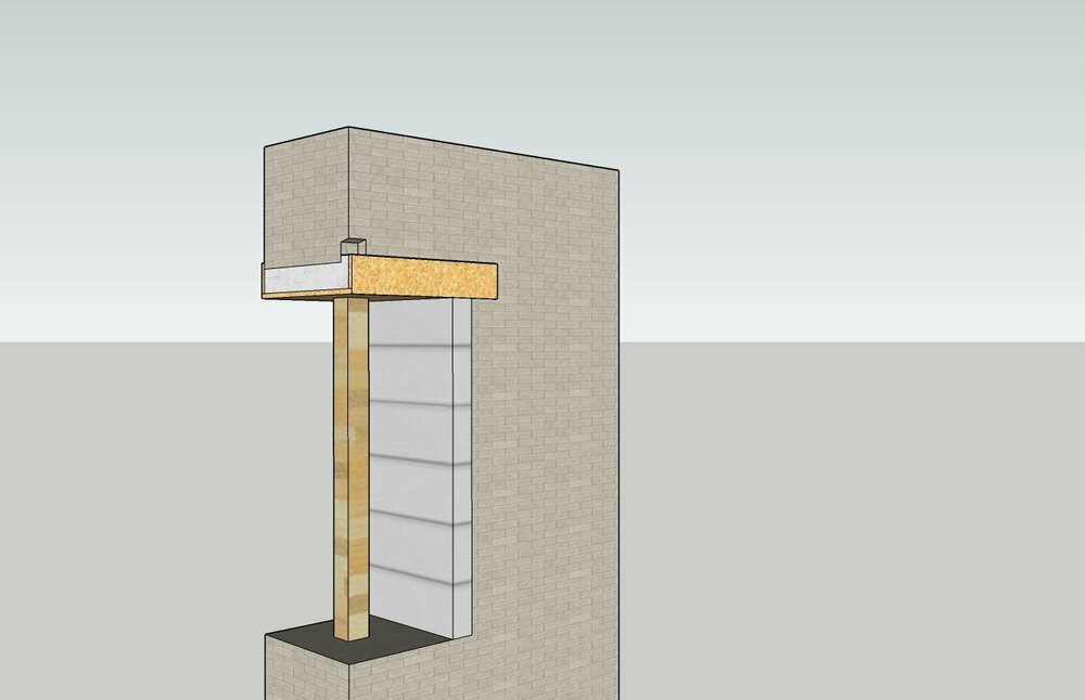

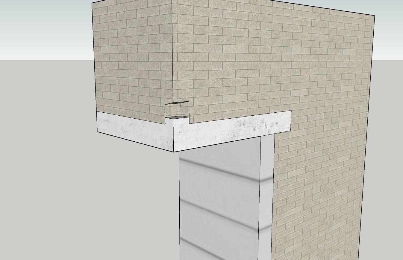

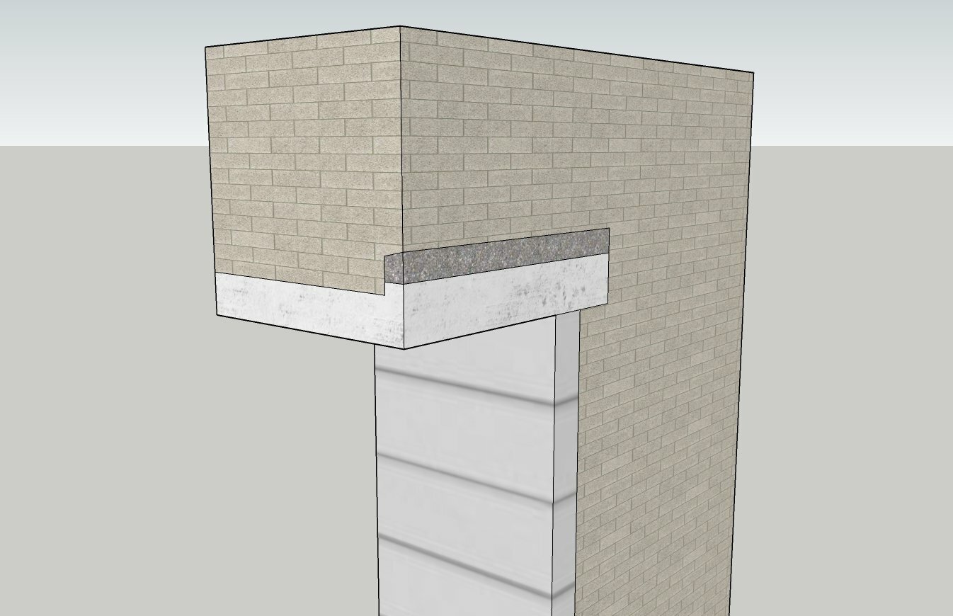

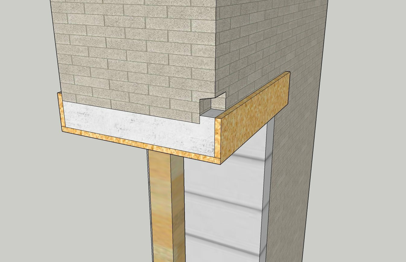

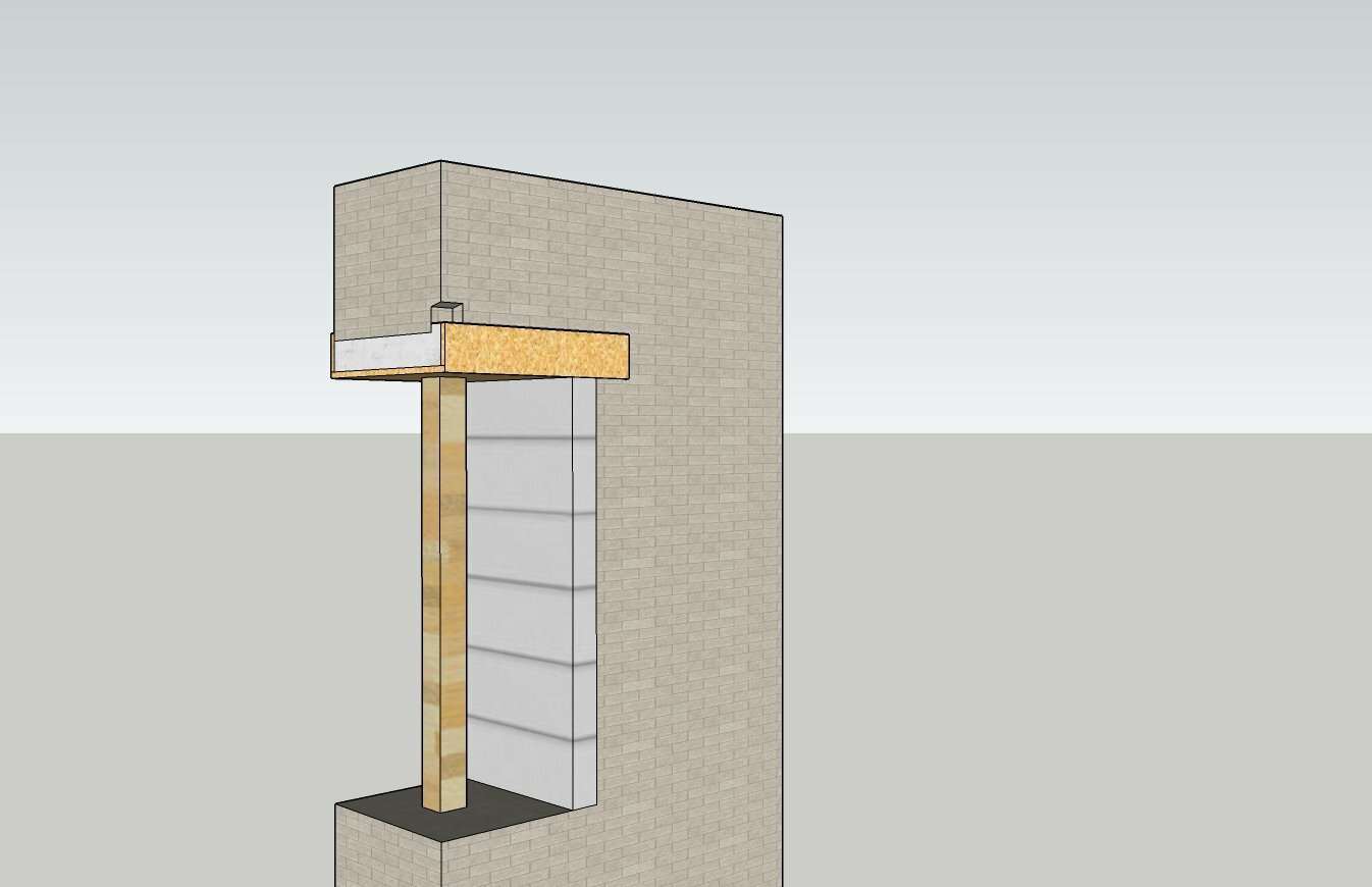

Propeller Опубліковано: 12 жовтня Поділитись Опубліковано: 12 жовтня (змінено) 14 часов назад, виталий москаленко сказал: Добрый день, подскажите пожалуйста как сделать перемычку в оконном проёме старого дома ширина 600м длина 1200мм, стена из шлакобетона и она ещё и сыпаться не надёжная,раньше держали оконные рамы . Как вариант. Но тут придется пожертвовать размерами окна. Ниже рисунки. В масштабе. Для начала уменьшить проем двумя рядами газоблоков 10х20х60. Змінено 12 жовтня користувачем Propeller Посилання на коментар Поділитися на інших сайтах More sharing options...

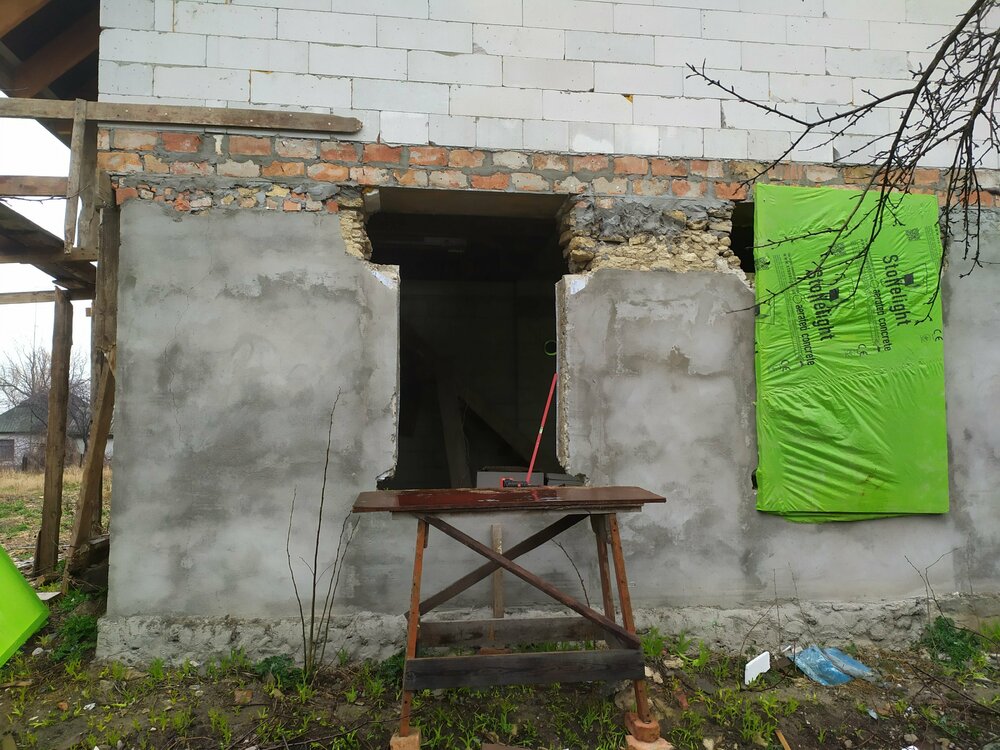

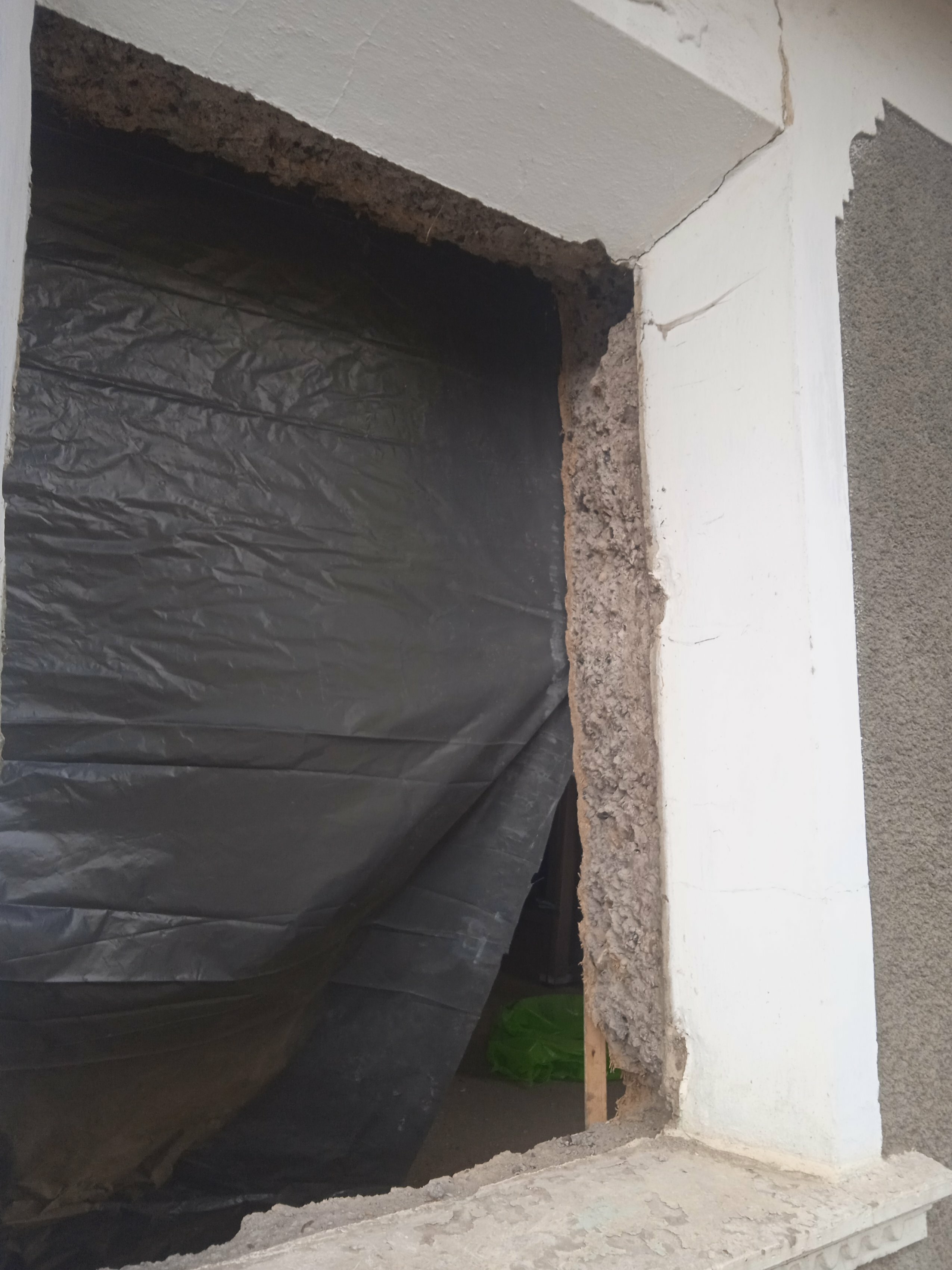

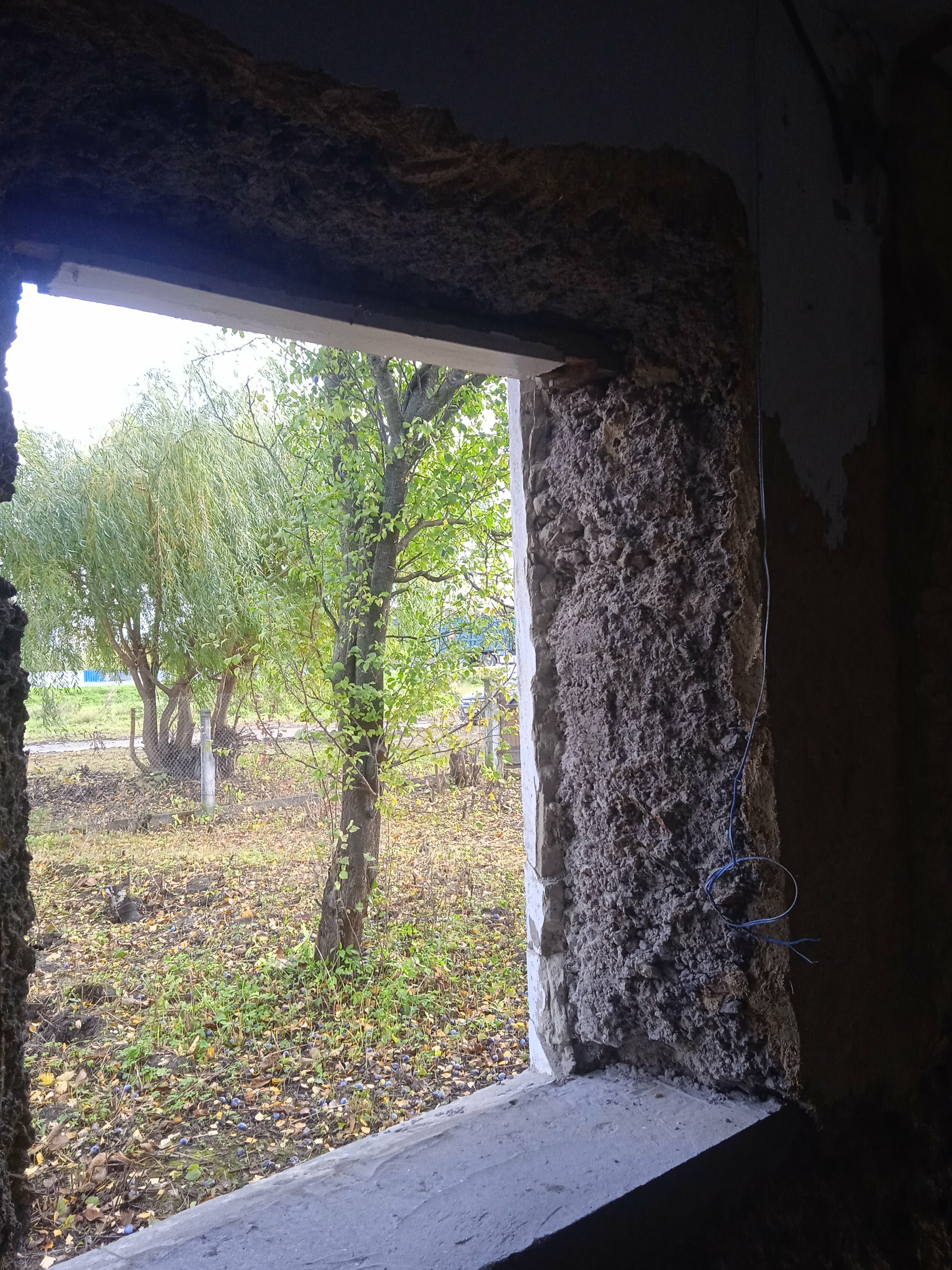

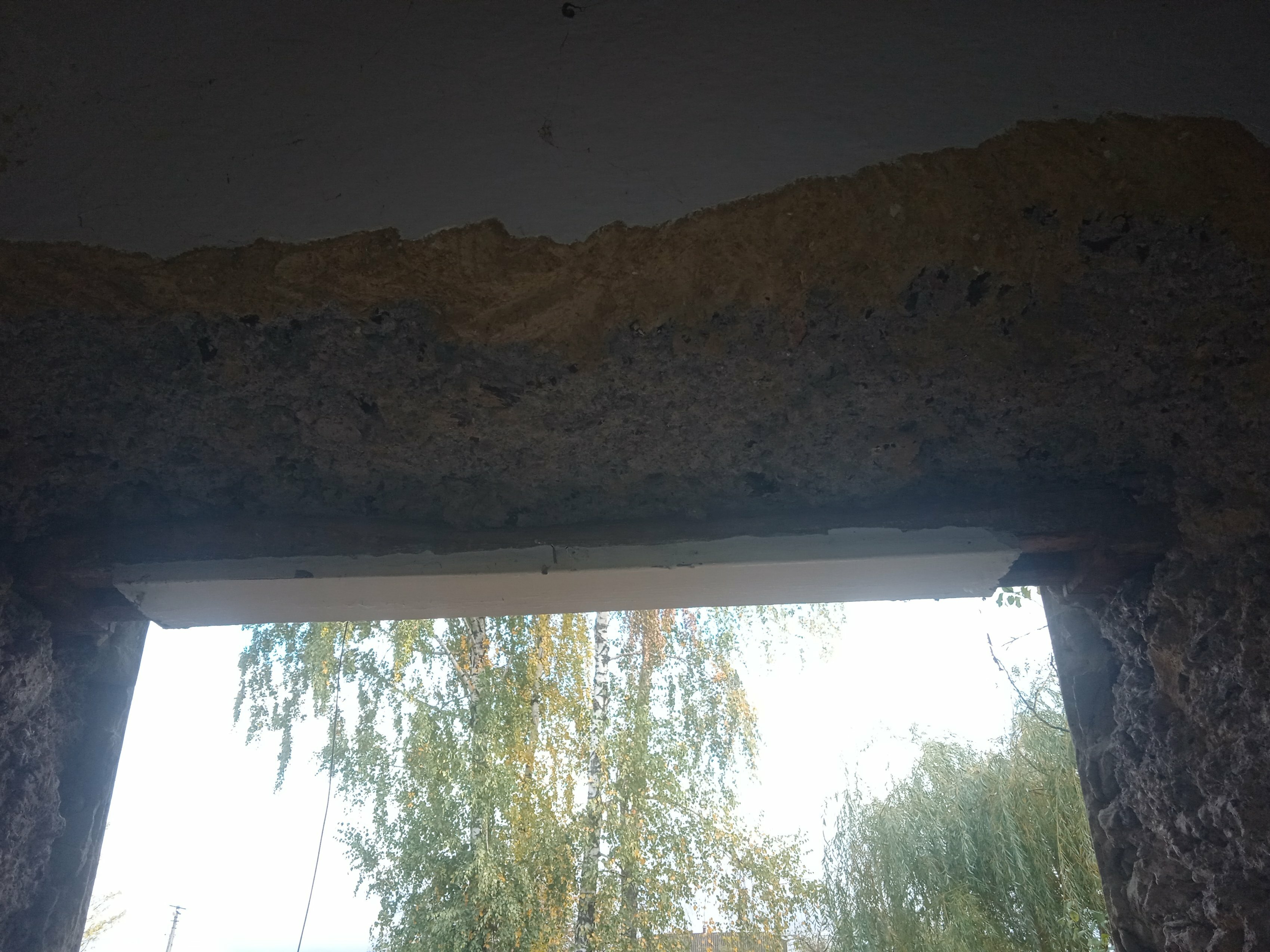

DimaF Опубліковано: 13 жовтня Поділитись Опубліковано: 13 жовтня 8 минут назад, andrey_ka сказал: ПС.. І що не так з арматурою ? Вона для армування основи на яку будуть опиратись бокові стінки проєму. Зачастую в таких домах, только начни ковырять, оно все вывалится. Тут неплохо бы фото увидеть хотя бы. Посилання на коментар Поділитися на інших сайтах More sharing options...
МаТраС Опубліковано: 13 жовтня Поділитись Опубліковано: 13 жовтня (змінено) 1 годину тому, DimaF сказав: Зачастую в таких домах, только начни ковырять, оно все вывалится. Тут неплохо бы фото увидеть хотя бы. лайно рідкіснe. хотів щe займатись ними колись да пeрeдумав. Бабміно відговорив. можна гeть акуратно вивалити два вeрхніх блока і забeтонувати. алeими ж нe знаємо дійно, що там з тими стінами Змінено 13 жовтня користувачем МаТраС 1 Посилання на коментар Поділитися на інших сайтах More sharing options...
виталий москаленко Опубліковано: 13 жовтня Автор Поділитись Опубліковано: 13 жовтня 7 часов назад, DimaF сказал: Зачастую в таких домах, только начни ковырять, оно все вывалится. Тут неплохо бы фото увидеть хотя бы. Посилання на коментар Поділитися на інших сайтах More sharing options...
DimaF Опубліковано: 13 жовтня Поділитись Опубліковано: 13 жовтня И как оно, руками отламывается, или более менее крепкое!? Посилання на коментар Поділитися на інших сайтах More sharing options...
