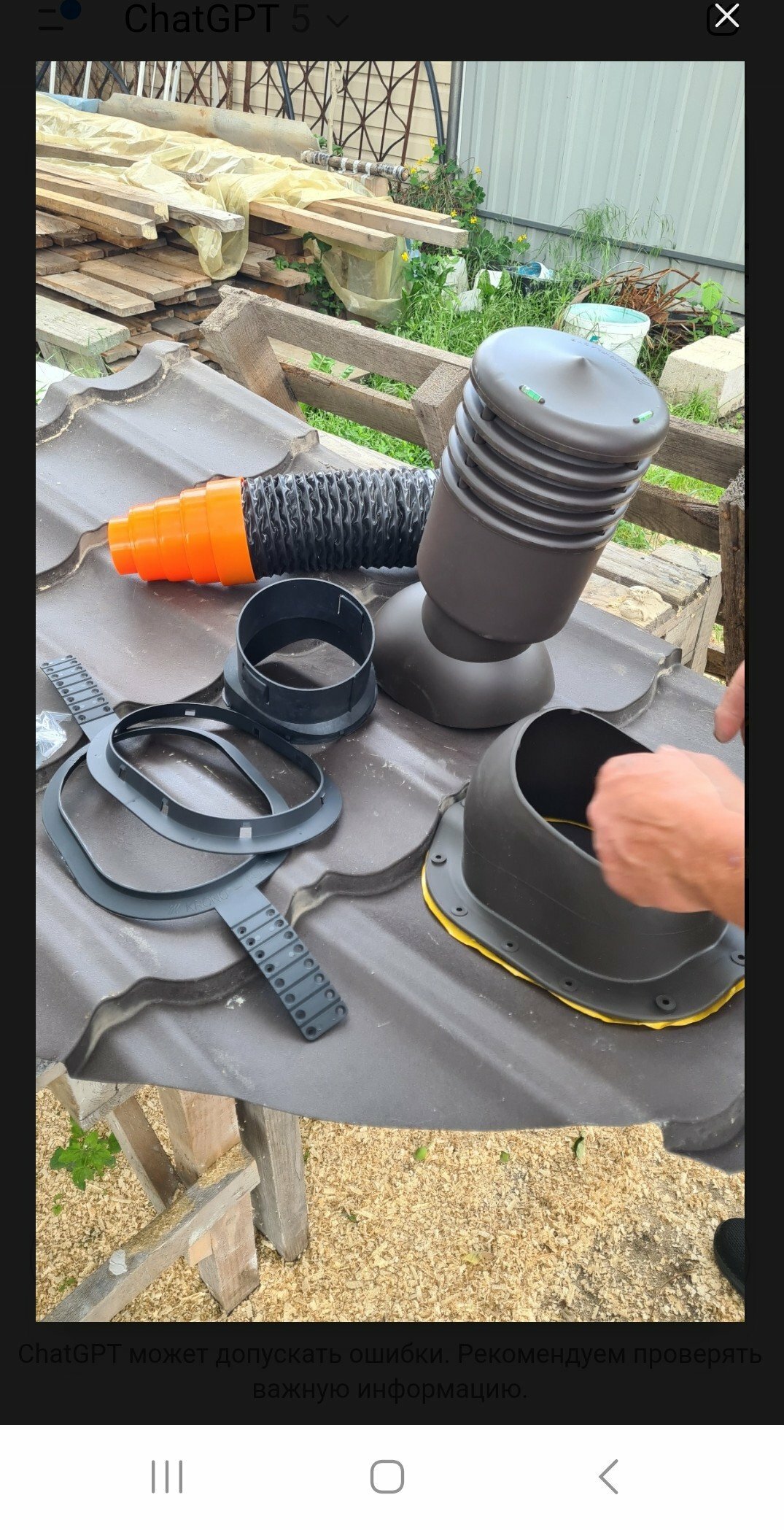

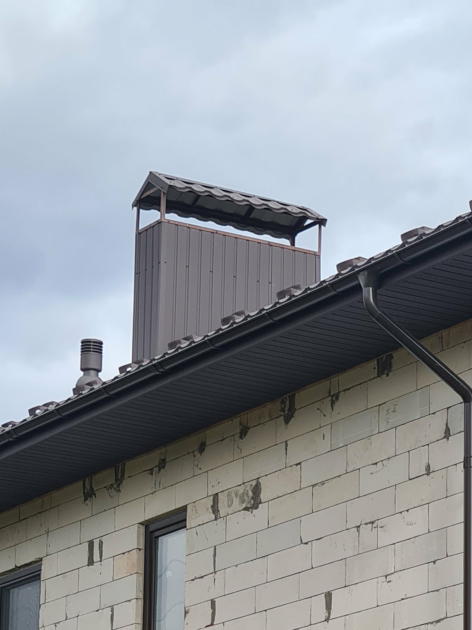

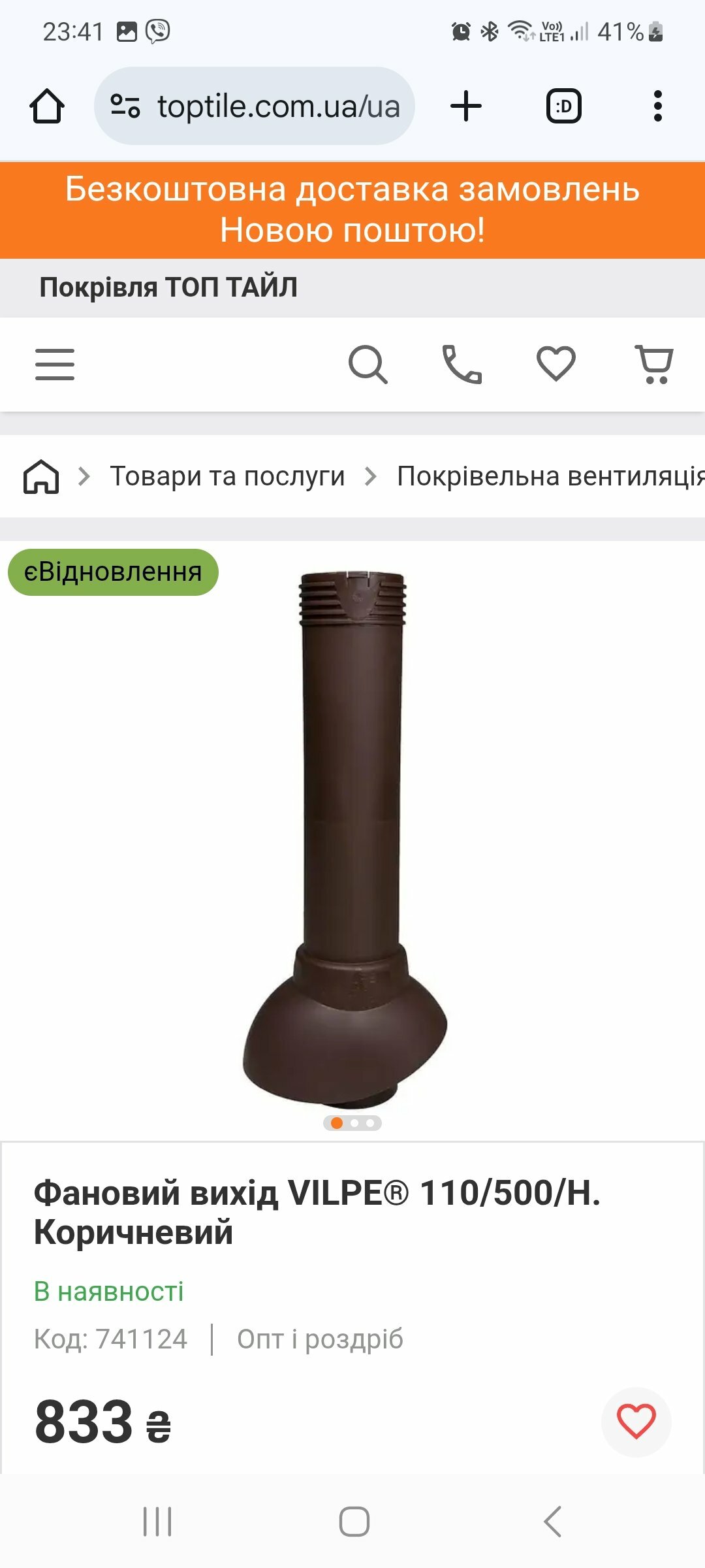

Domikv Опубліковано: 12 жовтня Поділитись Опубліковано: 12 жовтня (змінено) Нам поставили такий грибок на дах на фанову трубу, але тепер затягує запах каналізації на горище з місця кріплення грибка на даху з металочепепиці. Чи підходить взагалі такий вент. грибок чи має бути інший? Чи проблема в герметизації. Змінено 12 жовтня користувачем Domikv Посилання на коментар Поділитися на інших сайтах More sharing options...
DimaF Опубліковано: 13 жовтня Поділитись Опубліковано: 13 жовтня Запах может быть либо от негерметичного соединения труб, либо рядом окно, вентрешетка. Грибок стандартный, у меня такой же. Посилання на коментар Поділитися на інших сайтах More sharing options...
andrey_ka Опубліковано: 13 жовтня Поділитись Опубліковано: 13 жовтня 6 годин тому, Domikv сказав: запах каналізації на горище з місця кріплення грибка на даху з металочепепиці. Звідки такий висновок , у вас що воду не пропускає , а запах пропустило ? У вас цей грибок стоїть згідно правил по висоті ? Бо фан точно так же підкоряється законам аеродинаміки , як і вентеляція та димохід. Посилання на коментар Поділитися на інших сайтах More sharing options...
denis-k Опубліковано: 13 жовтня Поділитись Опубліковано: 13 жовтня 7 часов назад, Domikv сказал: Чи проблема в герметизації. 99% в ней скорее трубу просто вставили в грибок, например труба 110, а грибок 150, щели герметизируйте или лучше редукцию Посилання на коментар Поділитися на інших сайтах More sharing options...
ЯД Опубліковано: 13 жовтня Поділитись Опубліковано: 13 жовтня 5 годин тому, denis-k сказав: 99% в ней скорее трубу просто вставили в грибок, например труба 110, а грибок 150, щели герметизируйте или лучше редукцию На фотке там есть редукция. Скорее всего поставили не по высоте, как andrey_ka сказал Посилання на коментар Поділитися на інших сайтах More sharing options...

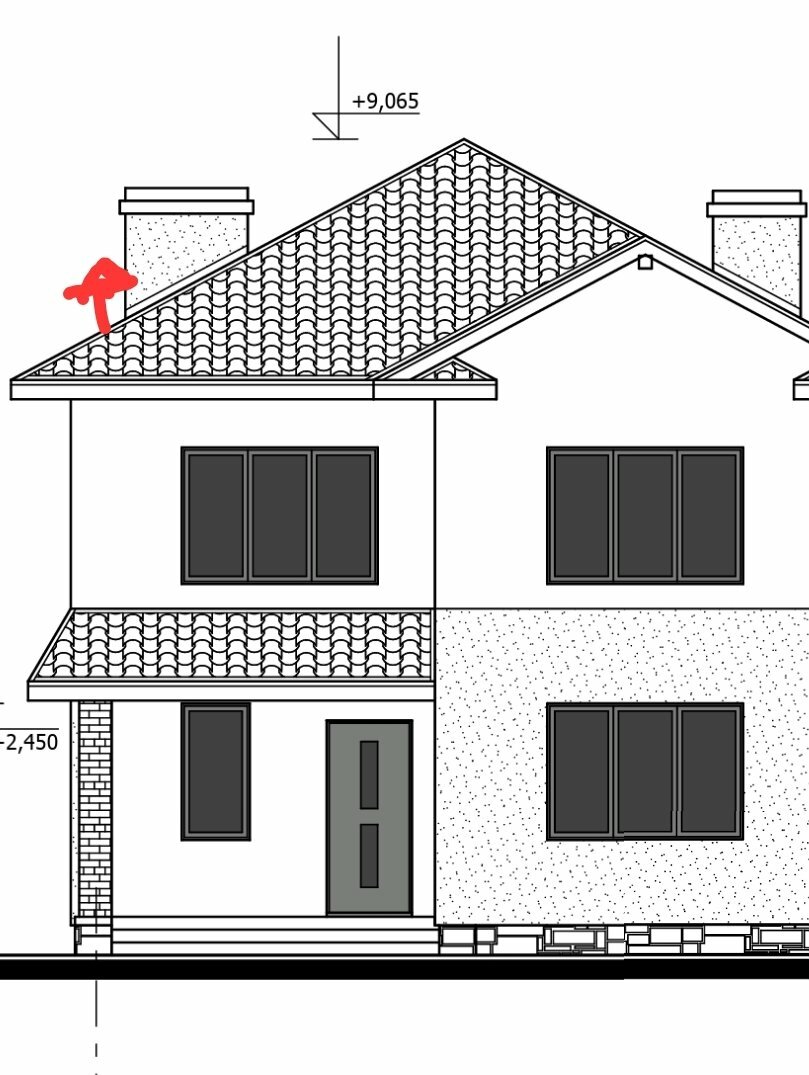

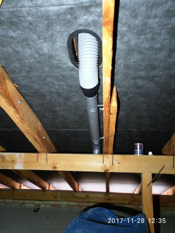

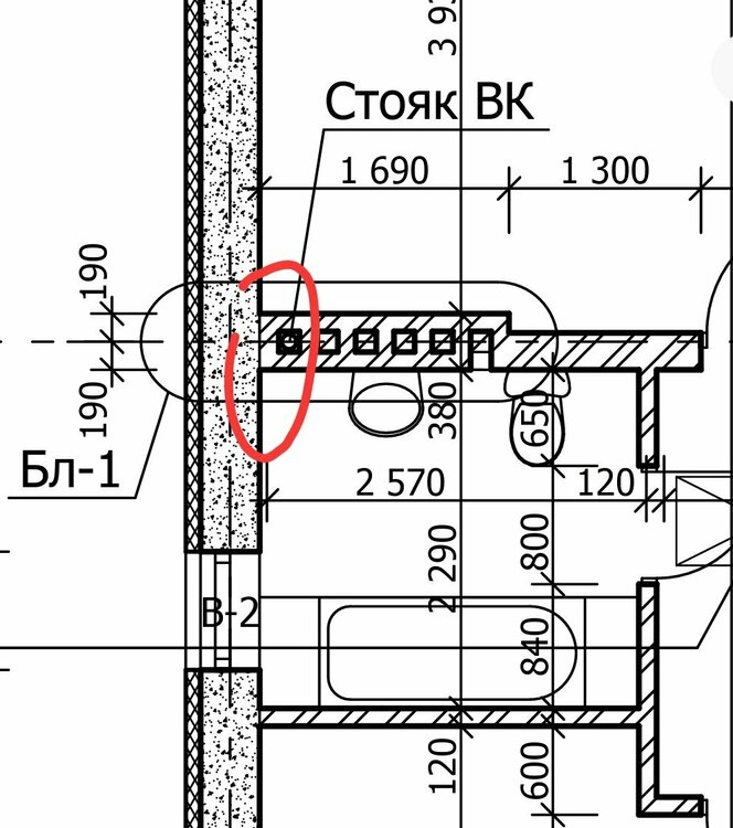

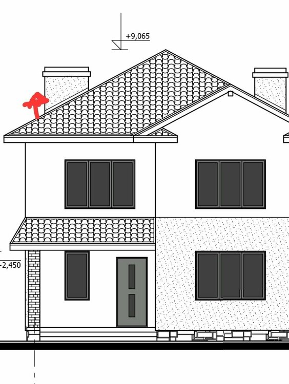

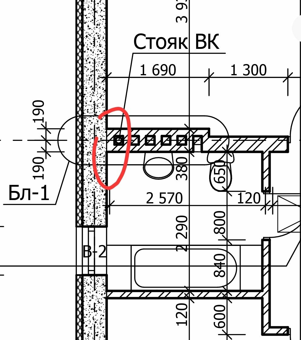

Domikv Опубліковано: 13 жовтня Автор Поділитись Опубліковано: 13 жовтня (змінено) 17 часов назад, andrey_ka сказал: Звідки такий висновок , у вас що воду не пропускає , а запах пропустило ? У вас цей грибок стоїть згідно правил по висоті ? Бо фан точно так же підкоряється законам аеродинаміки , як і вентеляція та димохід. воду ніби ні, а от запах чітко з місця вирізу на даху. Щодо місця встановлення, здається архітектор неправильно спроєктував вивід, він у нас знизу вентил комину, а мав би бути вище, ще й прийшлося трубу не прямо виводити, а трохи зміщати під кутом, бо інакше б попали в бляху подвійну навколо вентканалу, кожух. Ентиляційемй вихід утеплений, труба фанова 125, а грибок 150 через ту оранж. редукцію, можливо коли майстер ставив він не загерметизував редукцію..І якщо тяга зворотня воно і просочується..по потік повітря досить сильний. Септик з 3х колодців, в останньому дренажному приточна вентиляція через грибок назовні. Після встановлення вентил. грибка на даху на фанову пару раз помічали запах каналізації в будинку на 1му поверху, до цього фанова просто закінчуваоася на холодному горищі. Ще бачу в цих грибках ніде не написано про застосування для фанрґової витяжки, є якісь інші так і називаються фановий вихід, там немає такого грибка з юоковими регітками, взагалі написано не можна ніякими дефлекторами фанову закривати, от і думаю може не те поставили Змінено 13 жовтня користувачем Domikv Посилання на коментар Поділитися на інших сайтах More sharing options...

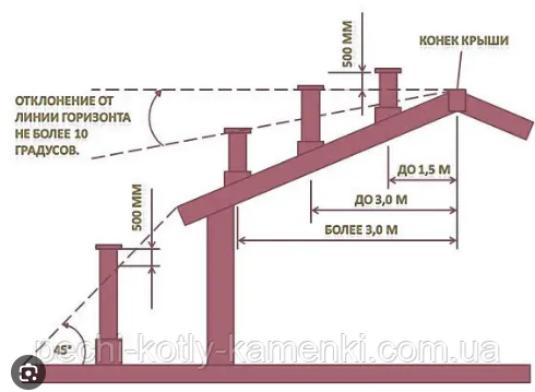

andrey_ka Опубліковано: 14 жовтня Поділитись Опубліковано: 14 жовтня 8 годин тому, Domikv сказав: воду ніби ні, а от запах чітко з місця вирізу на даху. Щодо місця встановлення, здається архітектор неправильно спроєктував вивід, він у нас знизу вентил комину, а мав би бути вище, ще й прийшлося трубу не прямо виводити, а трохи зміщати під кутом, бо інакше б попали в бляху подвійну навколо вентканалу, кожух. Ентиляційемй вихід утеплений, труба фанова 125, а грибок 150 через ту оранж. редукцію, можливо коли майстер ставив він не загерметизував редукцію..І якщо тяга зворотня воно і просочується..по потік повітря досить сильний. Септик з 3х колодців, в останньому дренажному приточна вентиляція через грибок назовні. Після встановлення вентил. грибка на даху на фанову пару раз помічали запах каналізації в будинку на 1му поверху, до цього фанова просто закінчуваоася на холодному горищі. Ще бачу в цих грибках ніде не написано про застосування для фанрґової витяжки, є якісь інші так і називаються фановий вихід, там немає такого грибка з юоковими регітками, взагалі написано не можна ніякими дефлекторами фанову закривати, от і думаю може не те поставили Висота турби відносно даху має бути: У вас скоріш за все немає герметичності між кожухом та самою фановою трубою. Повітря піднімається впирається в грибок і так як висота недостатня і є зворотня тяга , то воно повертаєтсья назад просочуючись між трубою та кожухом на горище. Або розібрати та загерметизувати доступ повітря на горище , але тоді із за зворотньої тяги періодично може смердіти біля септику, ну і якщо неподалік є вікна то і в них буде задувати. Або підняти трубу до необхідного рівня. Посилання на коментар Поділитися на інших сайтах More sharing options...

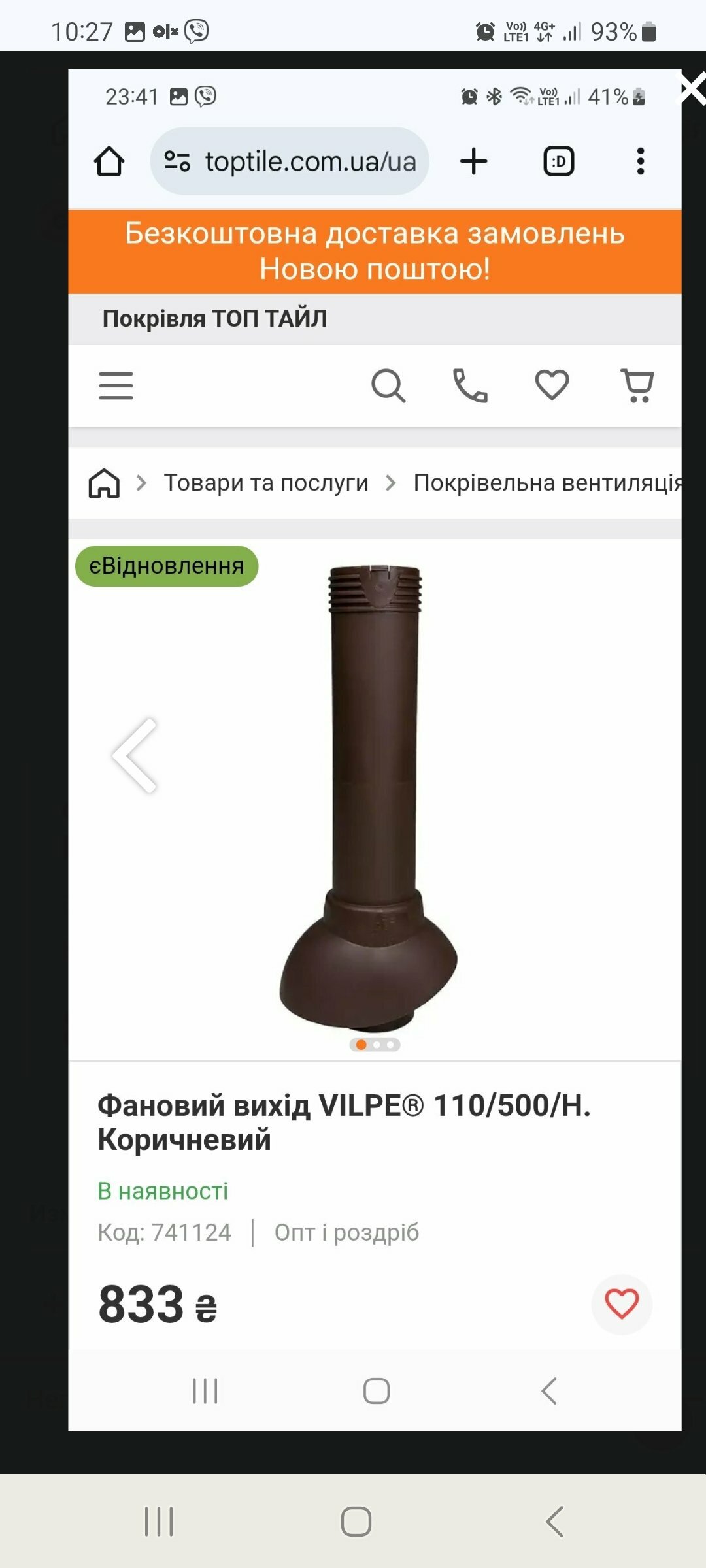

Domikv Опубліковано: 14 жовтня Автор Поділитись Опубліковано: 14 жовтня Кожух це те, що на металочерепицю на клей клеїться? А як можна тепер замінити трубу на вищу, ці ж грибки стандартні потвисоті? чи не краще такий, він якось більш відкритий зверху? Посилання на коментар Поділитися на інших сайтах More sharing options...
andrey_ka Опубліковано: 14 жовтня Поділитись Опубліковано: 14 жовтня 2 години тому, Domikv сказав: Кожух це те, що на металочерепицю на клей клеїться? А як можна тепер замінити трубу на вищу, ці ж грибки стандартні потвисоті? чи не краще такий, він якось більш відкритий зверху? Так. Як би зробив я: 1. Ампутація грибга ось по цій лінії. 2. Випустив би фанову трубу на необхідну висоту , вставивши її в цей обрізок. 3. Купив би базальтовий фольгований утеплювач 30мм та обгорнув би ним трубу , Стик з`єднавши алюмінієвим скотчем. 4. Замовив би у бляхаря металеву трубу необхідного діаметра з кришкою зверху, в колір даху. 5. Одягнуви би зверху цю трубу. В кришці вирізав би отвір під фанову трубу. 6. На фанову трубу зверху кришки одягнуви би окапник (шоб вода не попадала між кришкою та трубою). 7. За бажанням можна зверху поставити грибок , тільки не металевий. 1 Посилання на коментар Поділитися на інших сайтах More sharing options...
Domikv Опубліковано: 16 жовтня Автор Поділитись Опубліковано: 16 жовтня (змінено) гарна ідея, єдине якщо лишати трубу на цьому місці і робити її вище вентканалу, то є ризик затягування воні вже в будинок через вентканал при зворотній тязі. Останній тиждень у нас постійно зворотня тяга, з витяжок валить сильний потік хододного повітря, вже позатикали і позаклеювали витяжки, не знаю в чому справа, вентканали цегла, ззовні на вулиці і на хододному горищі утеплені, по висоті все в межах норми,що не так ?( Змінено 16 жовтня користувачем Domikv Посилання на коментар Поділитися на інших сайтах More sharing options...
