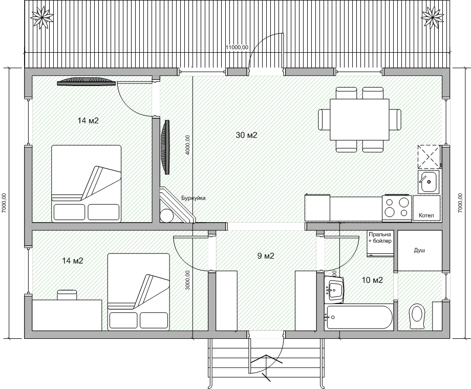

cherednik Опубліковано: 22 квітня Автор Поділитись Опубліковано: 22 квітня 4 хвилини тому, Nikolay Cherednichenko сказав: На якому плануванні зупинилися? такий варіант (я його вже викладав) поки цей варіант як робочий. але останнім часом є думка все ж таки вмістии це все в 1 поверх (2 спальні). бо 70 кв 1 поверх наче норм. Бо 140 - на два поверхи - не знаю чи потяну по фінансам довести все це до ума. 2 Посилання на коментар Поділитися на інших сайтах More sharing options...

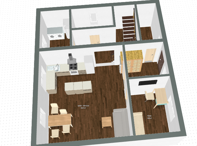

normal Опубліковано: 22 квітня Поділитись Опубліковано: 22 квітня 29 хвилин тому, cherednik сказав: є думка все ж таки вмістии це все в 1 поверх (2 спальні) Цілком реально, але треба погратися з плануванням, можливо викинути кухонний острів\диван (хз навіщо вони...), ось для затравки 77м2 1 1 1 Посилання на коментар Поділитися на інших сайтах More sharing options...

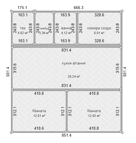

cherednik Опубліковано: 22 квітня Автор Поділитись Опубліковано: 22 квітня 9 хвилин тому, vadimv сказав: Можна закласти по мінімуму все необхідне для двох кімнат на мансарді (саме мансарді, а не повноцінному другому поверсі) Якщо не знадобляться - залишити горищем (поставити на сходах утеплені двері, щоб не обігрівати) Якщо знадобляться - довести до жилого стану У нас не знадобилися, але було 3 окремі спальні внизу я про також думаю як варіант лишити можливість на потім, навіть вже накидав варіант як це зробити: зробити кладовку - яку при необхідності можна переробити в сходи (окрема кімната яка має двері і використовується як комора/гардероб) при необхідності з дверей робиться арка і так виникають сходи на 2 поверх. Так як перекриття буде з плит пк - завчасно там 2 плити не монтувати). Посилання на коментар Поділитися на інших сайтах More sharing options...
DimaF Опубліковано: 22 квітня Поділитись Опубліковано: 22 квітня Из спальни сразу в кухню гостиную.... круто) 1 Посилання на коментар Поділитися на інших сайтах More sharing options...
normal Опубліковано: 22 квітня Поділитись Опубліковано: 22 квітня Тільки що, DimaF сказав: Из спальни сразу в кухню гостиную.... круто) А які проблеми? Я так живу і жодних не бачу 1 1 1 Посилання на коментар Поділитися на інших сайтах More sharing options...
DimaF Опубліковано: 22 квітня Поділитись Опубліковано: 22 квітня 1 минуту назад, normal сказал: А які проблеми? Я так живу і жодних не бачу Я так не хочу. Посилання на коментар Поділитися на інших сайтах More sharing options...

ozor Опубліковано: 22 квітня Поділитись Опубліковано: 22 квітня 15 хвилин тому, DimaF сказав: Из спальни сразу в кухню гостиную.... круто) 14 хвилин тому, normal сказав: А які проблеми? Я так живу і жодних не бачу Головне, щоб не через санвузол, хоча і такі поціновувачі знайдуться. 3 Посилання на коментар Поділитися на інших сайтах More sharing options...
Nikolay Cherednichenko Опубліковано: 22 квітня Поділитись Опубліковано: 22 квітня (змінено) 53 минуты назад, normal сказал: Цілком реально, але треба погратися з плануванням, можливо викинути кухонний острів\диван (хз навіщо вони...), ось для затравки 77м2 В мене в старому будинку вхід до єдиного С/В з передпокою-то волочиться всілякий бруд за ногами... можливо якщо нема інших варіантів-то з цим можна змиритися, але ось вихід з кімнати в передпокій-я б особисто не змирився (але будинок не мій обговорюємо). Мій мінімум (якщо і розглядати цей варіант)- це буржуйку забрати з кута і розташувати там обидві двері з кімнат. ну і подумати на рахунок виходу на терасу так щоб диван по центру між столом і телевізором поставити... пи.си.: Особисто я відмовився від безкоридорника (хоча моя жадібність альтернативи довго йому не бачила) на користь більшої приватності і звукоізоляції. Змінено 22 квітня користувачем Nikolay Cherednichenko Посилання на коментар Поділитися на інших сайтах More sharing options...
normal Опубліковано: 22 квітня Поділитись Опубліковано: 22 квітня (змінено) 28 хвилин тому, Nikolay Cherednichenko сказав: я відмовився від безкоридорника (хоча моя жадібність альтернативи довго йому не бачила) на користь більшої приватності і звукоізоляції А зекономили на дверях та перестінках? Я вже тут писав: в мене всі перестінки в одну повнотілу цеглу і двері без щілин - ми не прокидаємося навіть коли дружина вмикає на кухні кофемолку і кофеварку одночасно, а дитині простіше дозвонитися в мобілку або крикнути у вікно через вулицю, ніж через стіни та двері Не на тому треба економити... 28 хвилин тому, Nikolay Cherednichenko сказав: буржуйку забрати з кута і розташувати там обидві двері з кімнат Двері поряд якраз порушують приватність між спальнями, тому вони рознесені 26 хвилин тому, Nikolay Cherednichenko сказав: вхід до єдиного С/В з передпокою-то волочиться всілякий бруд за ногами.. Це варіант щоб зменшити площу будинку і можливо треба переробити, в мене де тут передпокій то в реалі сходи на мансарду, а де тут тільки терасса, то кабінет\передпокій\тераса Змінено 22 квітня користувачем normal Посилання на коментар Поділитися на інших сайтах More sharing options...

cherednik Опубліковано: 22 квітня Автор Поділитись Опубліковано: 22 квітня 8 годин тому, DimaF сказав: Из спальни сразу в кухню гостиную.... круто) що в цьому рішенні на вашу думку погане? Посилання на коментар Поділитися на інших сайтах More sharing options...
