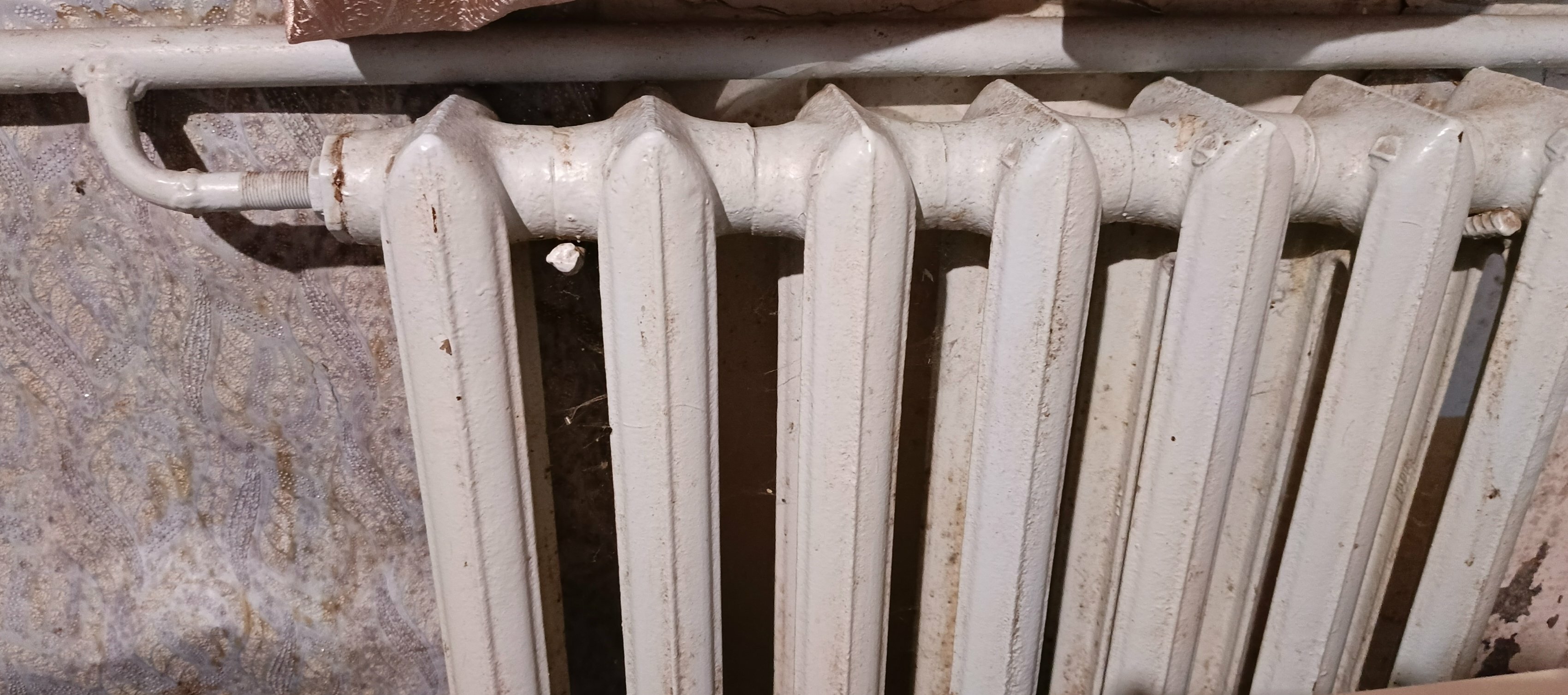

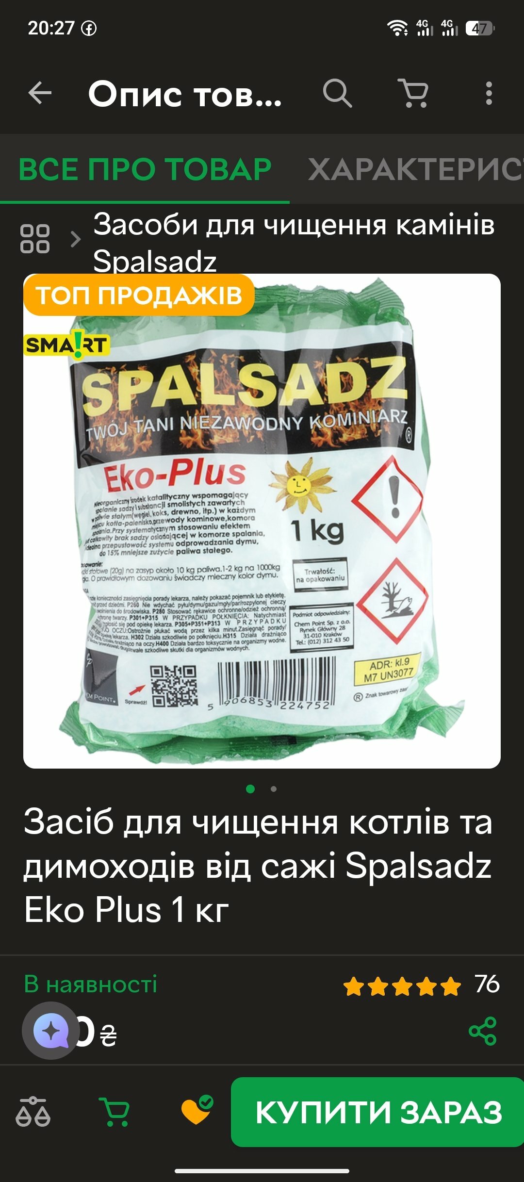

Дима Петроф Опубліковано: 16 листопада Автор Поділитись Опубліковано: 16 листопада В 17.10.2025 в 20:11, ЯД сказал: А сечение дымохода хватает после газового В 01.11.2025 в 05:47, DimaF сказал: Не надо замазывать, будет постоянная небольшая вентиляция. 30 минут назад, SantehnikPPR100 сказал: не осаждались на металле. Для длительного горения котлов вообще лучше 80+ Вообщем я не знаю уже делать,60° в трусах ходим,разогнать до 70-открывать двери настеж....и ещё,купил такую фигню,пишут помогают Посилання на коментар Поділитися на інших сайтах More sharing options...
SantehnikPPR100 Опубліковано: 16 листопада Поділитись Опубліковано: 16 листопада "тут всю систему надо менять"© А термостатические клапана дорого - то полотенце на радиатор постелить Посилання на коментар Поділитися на інших сайтах More sharing options...
Дима Петроф Опубліковано: 16 листопада Автор Поділитись Опубліковано: 16 листопада 14 минут назад, SantehnikPPR100 сказал: "тут всю систему надо менять"© А термостатические клапана Это как? Посилання на коментар Поділитися на інших сайтах More sharing options...
Сергей 31 Опубліковано: 16 листопада Поділитись Опубліковано: 16 листопада 31 минуту назад, Дима Петроф сказал: Вообщем я не знаю уже делать,60° в трусах ходим,разогнать до 70-открывать двери настеж....и ещё,купил такую фигню,пишут помогают Вероятней всего у Вас нет системы для поддержания температуры обратки +55 . А сажатрус дело хорошое. У себя дома продсыпаю на дрова при каждой растопке. Посилання на коментар Поділитися на інших сайтах More sharing options...
SantehnikPPR100 Опубліковано: 16 листопада Поділитись Опубліковано: 16 листопада На радиатор с термоголовкой ставится клапан, регулирует расход по температуре воздуха. Есть для самотечных систем с большим расходом низким перепадом давления. Если что. Но это же нужно переделывать...все... Посилання на коментар Поділитися на інших сайтах More sharing options...
Дима Петроф Опубліковано: 16 листопада Автор Поділитись Опубліковано: 16 листопада 3 минуты назад, Сергей 31 сказал: Вероятней всего у Вас нет системы для поддержания температуры обратки +55 . Нету,система 60-е года+,и краны не поставишь Посилання на коментар Поділитися на інших сайтах More sharing options...
SantehnikPPR100 Опубліковано: 16 листопада Поділитись Опубліковано: 16 листопада Ну то полотенце решает, всетаки! Посилання на коментар Поділитися на інших сайтах More sharing options...

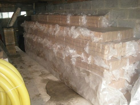

Дима Петроф Опубліковано: 16 листопада Автор Поділитись Опубліковано: 16 листопада 21 час назад, Сергей 31 сказал: Пиникей это для каминов А брикеты RUF? Посилання на коментар Поділитися на інших сайтах More sharing options...
Сергей 31 Опубліковано: 16 листопада Поділитись Опубліковано: 16 листопада 5 минут назад, Дима Петроф сказал: А брикеты RUF? Себе руф покупаю. Уже научился его качество определять по запаху. Применяю его на растопку с разжигалками для камина. Они зажигают брикет, а брикет дрова. Зажег и ушел, быстро получается. Посилання на коментар Поділитися на інших сайтах More sharing options...
