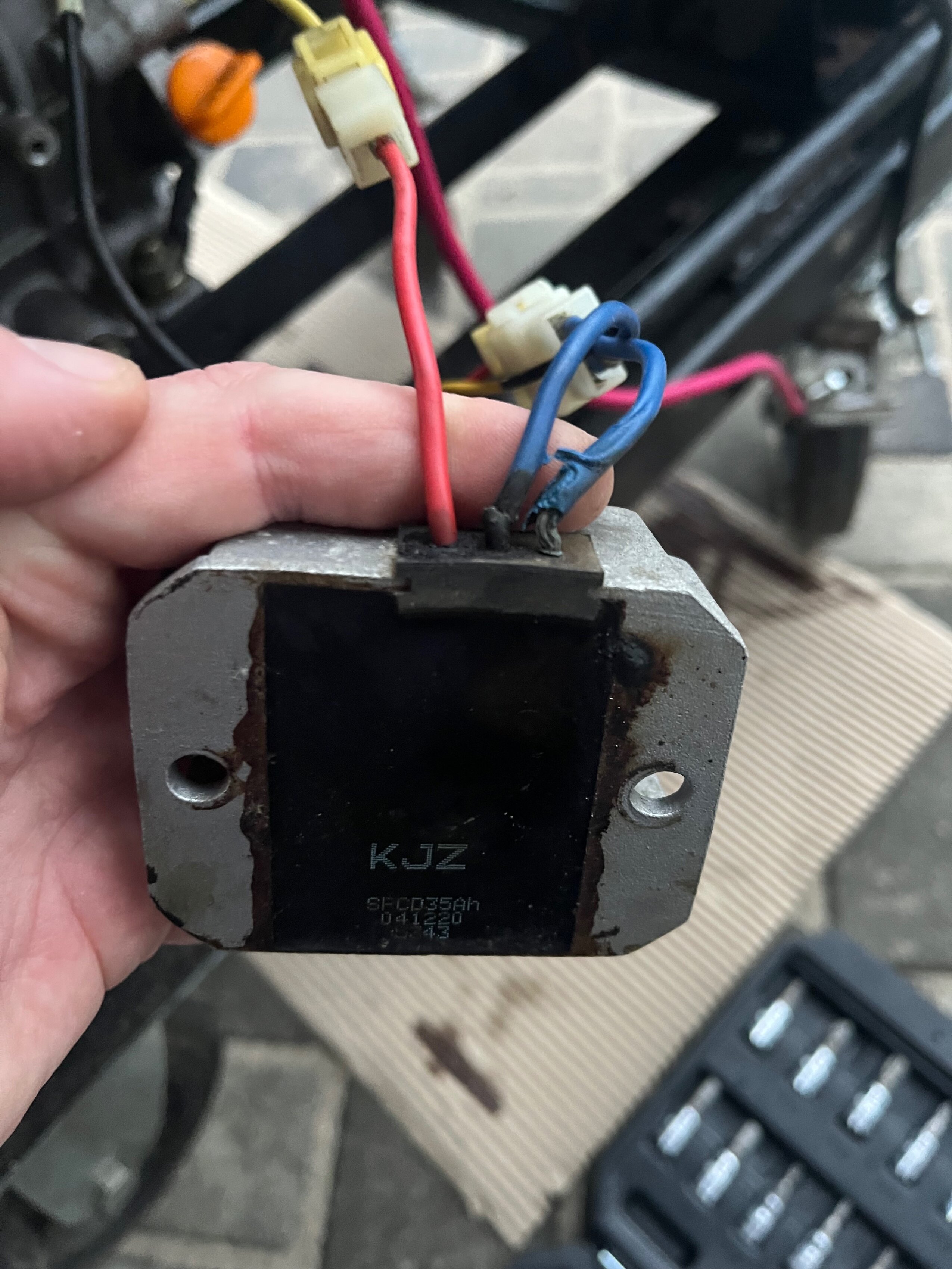

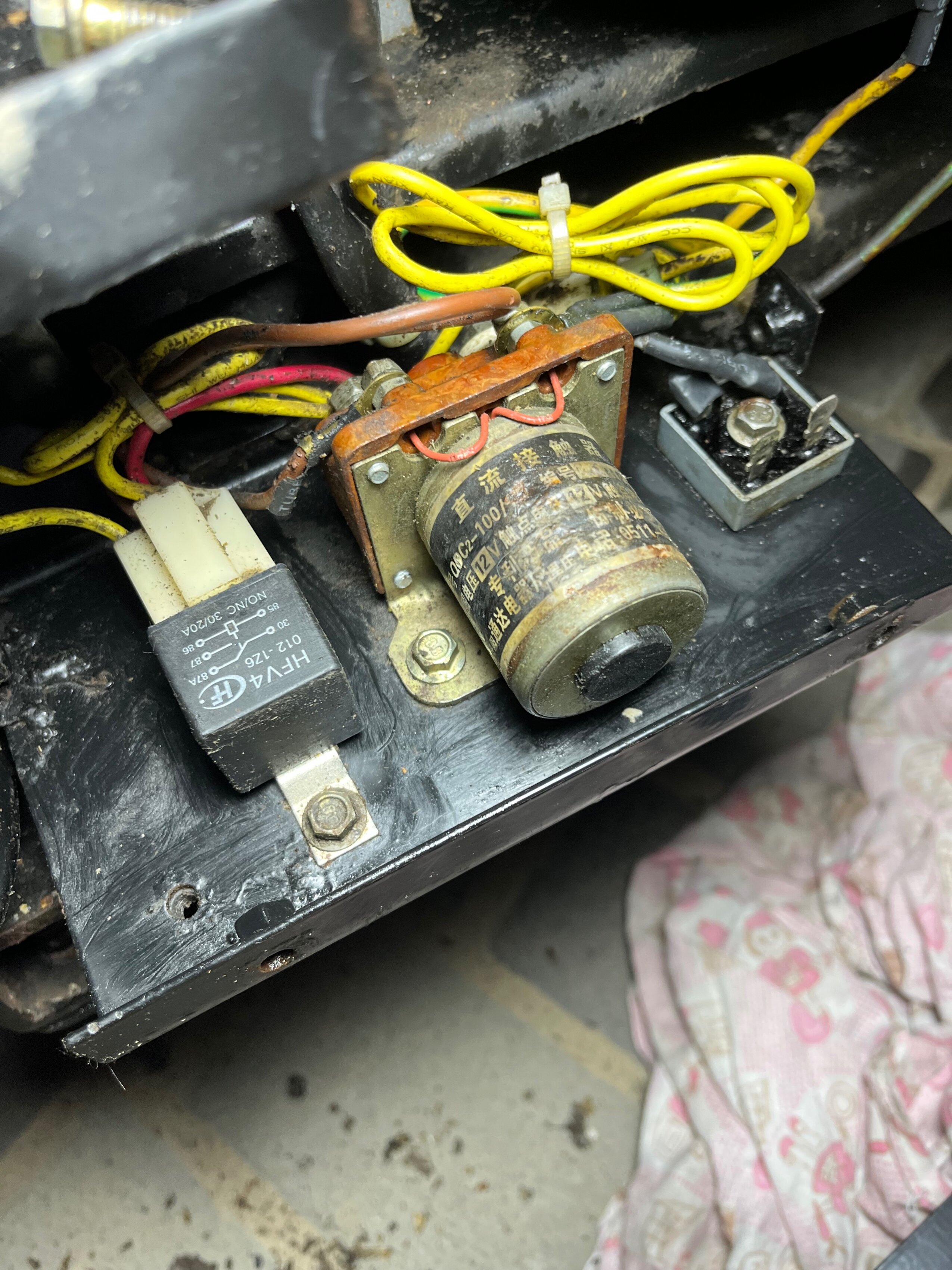

МакДо Опубліковано: 4 грудня Поділитись Опубліковано: 4 грудня (змінено) Всім привіт. Недавно мені дістався вживаний трифазний генератор KAMA KDE6500E3 з функцією дистанційного запуску. Підключав вже в темноті. Завів, почав працювати. Гарно пропрацював близько 3 годин після чого заглох. Спробував завести його повторно стартером - навіть не смикається. Руками - теж без результату. Перевірив напругу на АКБ, а там 7в. На наступний день знайшов підпалене зарядне реле/випрямляч. Відразу замовив нове. Встановив, запустив. Працює. Перевіряю напругу на клемах, а там дуже швидко набігає напруга до 18в. Вирішив перевірити вихідну напругу з шоколадки. Там 14,4в DC. Генератор заглушив. Думав погано АКБ. Але підкинув інший, справний. Та сама ситуація - вольтаж як дикий кінь на очах біжить з 13в до 17,9в. Також помітив, що генератор перестав глушитися ключем. В генераторі є коробка з реле, котушкою та діодним мостом. Реле перевірили, клацає. На котушку кидали 12в з АКБ - автозапуск відбувається. Діодний міст ніби цілий, пропускає лише в одну сторону щось біля 0,546в. Вихід 14,4в з шоколадки йде в ту коробку. Під час роботи генератора заміряв напругу на ніжках діодного мосту відносно маси. На одній ніжці ті ж 14,4в, а вже на іншій 17,9в. Пробували перекинути контакти на протилежну сторону діодного мосту - та сама ситуація. Потім спробували виключити діодний міст. Контакти висіли в повітрі і генератор завівся зі стартеру, але не давав заряду АКБ. При цьому він глушився ключем. Потім вирішили зʼєднати ті два контакти, що йшли на міст - пішов заряд, здоровий заряд до 14,4в… Хтось може допомогти знайти, де собака зарита? Update: не лазив лише в морду. Вже навіть АВР випадково зняв Змінено 4 грудня користувачем МакДо Посилання на коментар Поділитися на інших сайтах More sharing options...

ЯД Опубліковано: 5 грудня Поділитись Опубліковано: 5 грудня В теме генераторов там постоянно висят) Я бы диодный мост поменял- они обычно копейки стоят 1 Посилання на коментар Поділитися на інших сайтах More sharing options...
