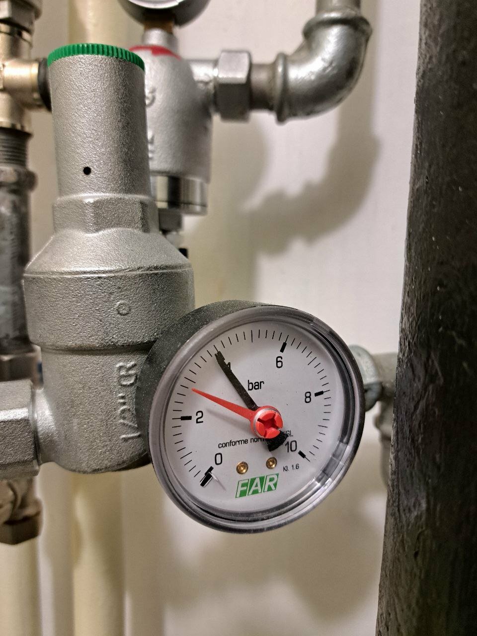

АлександрБ. Опубліковано: 7 грудня 2025 Поділитись Опубліковано: 7 грудня 2025 (змінено) Приветствую. 6-й этаж 9-этажки. На ХВ стоит, по порядку : - общий кран, - косой фильтр (недавно чистил), - счетчик, - самопромывной фильтр 100микрон FAR (промытый), - редуктор давления 0-10, FAR, - колба с фильтром 10" Slim D1. ... далее разводка - кухня, с/у, ванная. Все простенько, стандартненько, без извратов. Ситуация с давлением : Раньше, все время, оба манометра ( и на промывном, и на редукторе) - показывали одинаковое давление, где-то около 3. Красная контрольная стрелка там и находится. Сейчас заметил, что на манометре редуктора повышенное давление, около 5. Пошел, открыл 1 кран на полную, затем еще 2-й. Давление упало - меньше 2. Закрыл оба крана - сразу 4. И очень медленно ползет вверх. Останавливается на 5. Для сравнения. На ГВ ( обвязка аналогичная, за минусом редуктора), давление стабильно стоит на контрольной стрелке - около 3. Как у волка на морозе. На разбор не реагирует вообще. Вопрос, что бы это значило ? Спасибо. Змінено 7 грудня 2025 користувачем АлександрБ. Посилання на коментар Поділитися на інших сайтах More sharing options...

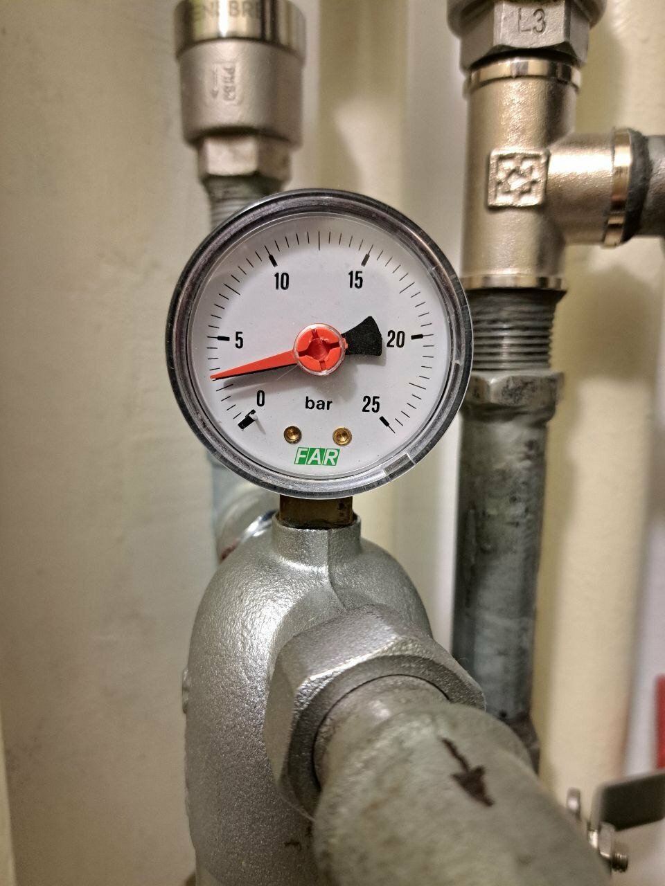

АлександрБ. Опубліковано: 7 грудня 2025 Автор Поділитись Опубліковано: 7 грудня 2025 (змінено) 53 минуты назад, SantehnikPPR100 сказал: На промывном тоже так же 5 показывает? Первым стоит промывной, на нем - 2,5-3. И он стоит на месте. . . Змінено 7 грудня 2025 користувачем АлександрБ. Посилання на коментар Поділитися на інших сайтах More sharing options...
АлександрБ. Опубліковано: 7 грудня 2025 Автор Поділитись Опубліковано: 7 грудня 2025 Сразу за ним -редуктор. Это фото при отсутствии расхода. Первый раз было вообще 5. . . Посилання на коментар Поділитися на інших сайтах More sharing options...

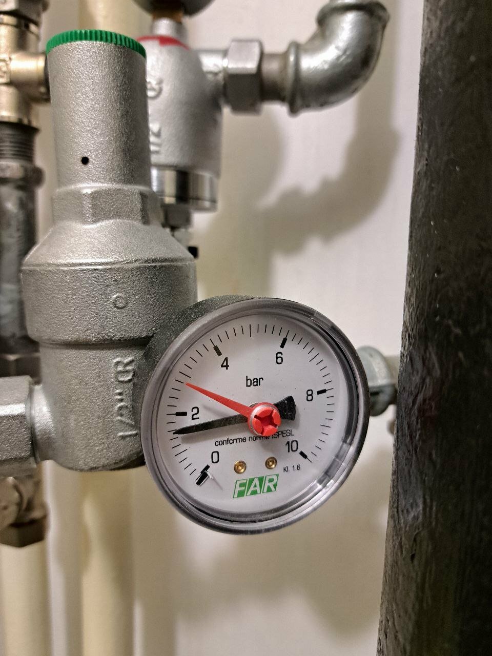

АлександрБ. Опубліковано: 7 грудня 2025 Автор Поділитись Опубліковано: 7 грудня 2025 Это редуктор при открытых двух крантах. . . Посилання на коментар Поділитися на інших сайтах More sharing options...
АлександрБ. Опубліковано: 7 грудня 2025 Автор Поділитись Опубліковано: 7 грудня 2025 Закрываю краны - снова 4. И оооочень медленно растет до 5. Посилання на коментар Поділитися на інших сайтах More sharing options...
SantehnikPPR100 Опубліковано: 7 грудня 2025 Поділитись Опубліковано: 7 грудня 2025 Если первый манометр исправен то редуктор вообще лишнее звено получается Было такое, что "набивало" давление выше магистрального. Но не настолько много.Просто поменяли редуктор. А вы пробовали его крутить меньше-больше? Посилання на коментар Поділитися на інших сайтах More sharing options...

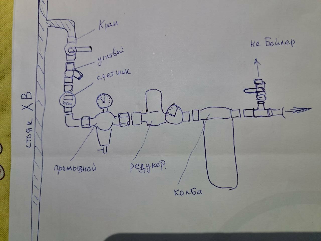

АлександрБ. Опубліковано: 8 грудня 2025 Автор Поділитись Опубліковано: 8 грудня 2025 Ось, намалював схему : . . Посилання на коментар Поділитися на інших сайтах More sharing options...
SantehnikPPR100 Опубліковано: 8 грудня 2025 Поділитись Опубліковано: 8 грудня 2025 я уже написал что делать и откуда давление может расти и на схеме нет обратного клапана, а он есть. Посилання на коментар Поділитися на інших сайтах More sharing options...
