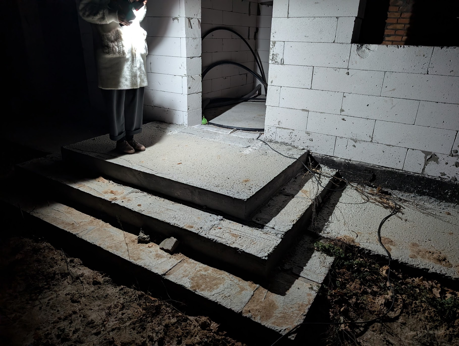

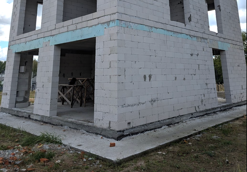

Святослав Потєєнко Опубліковано: 10 грудня 2025 Поділитись Опубліковано: 10 грудня 2025 В придбаній коробці будинку є відмостка без гідроізоляції, і ось тепер я в роздумах як з ним правильно бути. Також є сходи з бетону, які є потужним і незламним містком холоду під двері. Сусід знизу - зробив гідроізоляцію поверх відмостки, утеплив 50 еппс, і поверх кластиме бруківку. Це підніме рівень відмостки, але це терпимо, довдееться багато землі навезти, і все таке. З іншої сторони, можна прийняти вольове рішення про повний демонтаж відмостки, і робити гідроізол та утеплення, і потім заливати відмостку та сходи наново. Прошу поради - що і як можна зметикувати - що робити зі сходами, і з відмосткою, і які приховані моменти ще виплисти можуть. Посилання на коментар Поділитися на інших сайтах More sharing options...
ЯД Опубліковано: 11 грудня 2025 Поділитись Опубліковано: 11 грудня 2025 Отмостка из бетона , что там еще гидроизолировать? Если наклон есть - вода будет отводится. Утеплять бетон сверху имхо нет смысла, зимой земля будет холодная) а отмостку греть - так себе затея... утеплять надо фундамент Ну если его не утеплили сразу на глубину - все вот это сверху - выкинуть деньги. Можно подумать в сторону отделять пол от фундамента ЭППСом, это поднимет пол конечно. С ступеньками на крыльце будет фигня... А точно фундамент без утепления по периметру? Посилання на коментар Поділитися на інших сайтах More sharing options...

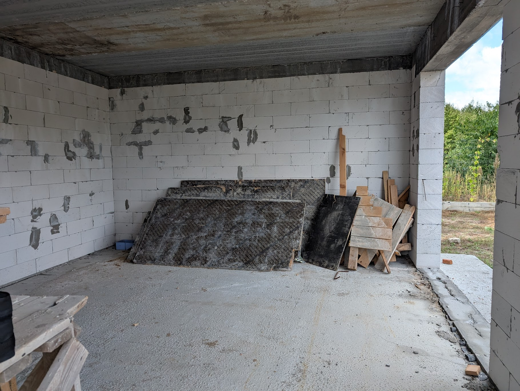

Святослав Потєєнко Опубліковано: 11 грудня 2025 Автор Поділитись Опубліковано: 11 грудня 2025 7 годин тому, ЯД сказав: Отмостка из бетона , что там еще гидроизолировать? Если наклон есть - вода будет отводится. Утеплять бетон сверху имхо нет смысла, зимой земля будет холодная) а отмостку греть - так себе затея... утеплять надо фундамент Ну если его не утеплили сразу на глубину - все вот это сверху - выкинуть деньги. Можно подумать в сторону отделять пол от фундамента ЭППСом, это поднимет пол конечно. С ступеньками на крыльце будет фигня... А точно фундамент без утепления по периметру? Нахил є, ви праві про гідроізоляцію відмостки, єдине що мікрощілина між фундаментом і відмосткою вимагатиме уваги. Ось по решті пунктів: - ідея сусіда в утепленні відмостки наступна: він ще навкруги відмостки викопав канаву, і вертикально на метр поставив еппс, і поверх відмостки також. - підлога (на фото нижче) планую поставити 100мм ппс потім тепла підлога в стяжку, висота +170 мм буде, це окей. - фундамент точно без утеплення ( - загадкова конструкція сходинок - точно хочеться відділити термобар'єром. взагалі є думка - розібрати і зробити наново, але... там куб бетона бляха, якщо не більше. Здається, демонтаж бетона мегаперфоратором буде дешевше ніж акуратно прорізати, так? - ще з ідей - зробити різ по периметру, 40-50 см від дому, вибити частину між будинком та відмосткою, зробити утпелення.. але здається розбити перфом буде швидше-дешевше. Посилання на коментар Поділитися на інших сайтах More sharing options...
SAN67 Опубліковано: 12 грудня 2025 Поділитись Опубліковано: 12 грудня 2025 IMHO. 22 часа назад, Святослав Потєєнко сказал: ідея сусіда "Ну да, ну да" В 10.12.2025 в 22:27, Святослав Потєєнко сказал: як з ним правильно бути. Желательно переделать. Между отмосткой и фундаментом советую установить теплоизоляцию, например, ЭППС 10 мм - 15 мм. Ширину отмостки сделайте не менее 1000 мм.( окончание советую закончить углублением 200 мм х 200 мм.) На расчищенный грунт уложите гидробарьер ( Sd 0.015m - Sd 0.02m.) Сверху уложите пенопласт 100 мм. Дальше советую армированный бетон ( 30 мм уклона достаточно). 23 часа назад, Святослав Потєєнко сказал: підлога (на фото Если я правильно понял, плотно примыкает к фундаменту, что является неверным решением. Между основанием пола и фундаментом советую установить теплоизоляцию. 23 часа назад, Святослав Потєєнко сказал: тепла підлога Основание под ТП на грунте - армированный бетон 160 мм. 23 часа назад, Святослав Потєєнко сказал: там куб бетона Мне думается, что первые две ступени каркас, а внутри грунт. Посилання на коментар Поділитися на інших сайтах More sharing options...
АлександрБ. Опубліковано: 12 грудня 2025 Поділитись Опубліковано: 12 грудня 2025 (змінено) В 10.12.2025 в 22:27, Святослав Потєєнко сказал: Прошу поради - що і як можна зметикувати - що робити зі сходами, і з відмосткою, Відмостка. 1. Демонтувати відмостку повністю. Це можна зробити двома способами, а). - тупо розбити, витративши сили, гроші, отримати купу бетонних уламків, які потрібно буде вивозити. б). - понадрізАти (пару сантиметрів углиб) алмазним диском на невеликі квадрати, потім відламувати по черзі. (Нижче, на фото красним - надрізи зверху і по торцю). Ці плитки у подальшому можна використати для влаштування на ділянці доріжок, площадок, заїзду для авто. Або тимчасових, або постійних. Бетон легко колеться по надрізу, якщо там не поклали арматуру. Якщо арматура є - цей варіант не годен. 2. Визначитися з конструкціями та "пирігами" майбутніх : - цоколю, - утеплення та оздоблення фасаду, - наявності прилягаючих до будинку терас, площадок, навісів, заїздів, тощо. - відмостки. 3. Викопати канаву по периметру будинку, на глибину фундаменту. Влаштувати гідроізоляцію та утеплення. Протрамбувати засипаний грунт. 4. Виконати відповідну відмостку, з урахуванням правил стикування з вузлами, що у п.2. Врахувати ось це практичне зауваження про "зуб" на кінці відмостки : 7 часов назад, SAN67 сказал: окончание советую закончить углублением 200 мм х 200 мм.) На расчищенный грунт уложите гидробарьер ( Sd 0.015m - Sd 0.02m.) Сверху уложите пенопласт 100 мм. Дальше советую армированный бетон ( 30 мм уклона достаточно). Змінено 12 грудня 2025 користувачем АлександрБ. Посилання на коментар Поділитися на інших сайтах More sharing options...
АлександрБ. Опубліковано: 12 грудня 2025 Поділитись Опубліковано: 12 грудня 2025 (змінено) Сходи. Нагородити нових опалубок, та ще раз налити бетону - діло нехитре. Яке ви вже бачите перед собою. Вам треба спочатку визначитися з багатьма параметрами входу у будинок, - висота порогу, ( а він, у свою чергу, залежить від пирога підлоги у будинку, ...) - які двері, - яке покриття верхньої тераси сходів, - покриття самих сходів, - кінцевий рівень грунту з озелененням у фіналі, - примикання доріжок до сходів, та ще багато іншого. ПотОму, вже спроектувати весь конструктив сходів. Ніхто за Вас цю кропітку роботу не зробить. Можуть підказати якісь конкретні дрібні моменти, але за комплексність всіх конструктивних та технологічних рішень, та їх стикування між собою у різних вузлаХ - ніхто не буде відповідати. І от тоді, якщо ця Ваша існуюча піраміда відповідає проекту по всіх параметрах - залишити та окультурити. Якщо не відповідає - перетворити ії на купу уламків. Які, до речі, також можна подрібнити кувалдою, та використати у якості "щебеню" при повторній заливці. Тому, або витрачати час та зусилля на вивчення багатьох аспектів та ставати самому "трохи спеціалістом", або наймати грамотного проектувальника. І це - тільки перша проблема. Друга - у якісному та відповідальному втіленні геніально намальованого на папері, у натурний об'єкт. Змінено 12 грудня 2025 користувачем АлександрБ. Посилання на коментар Поділитися на інших сайтах More sharing options...
