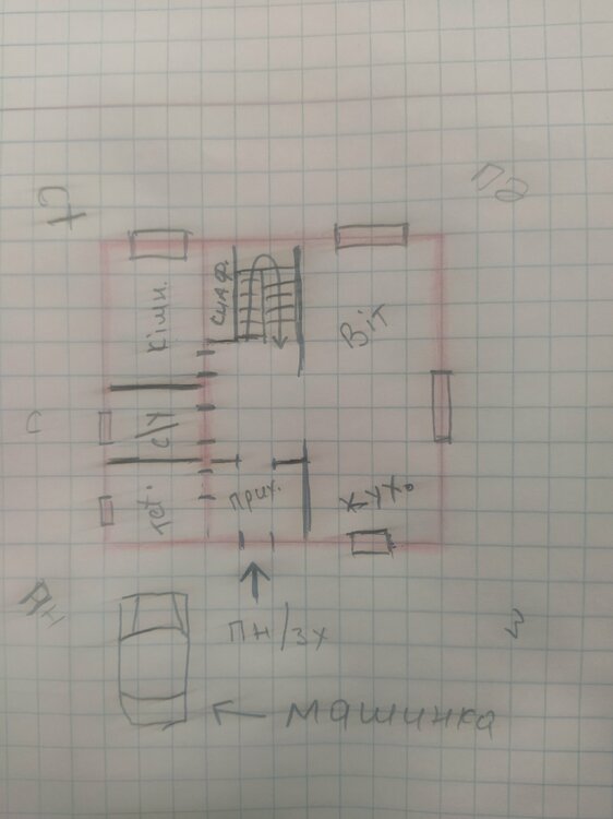

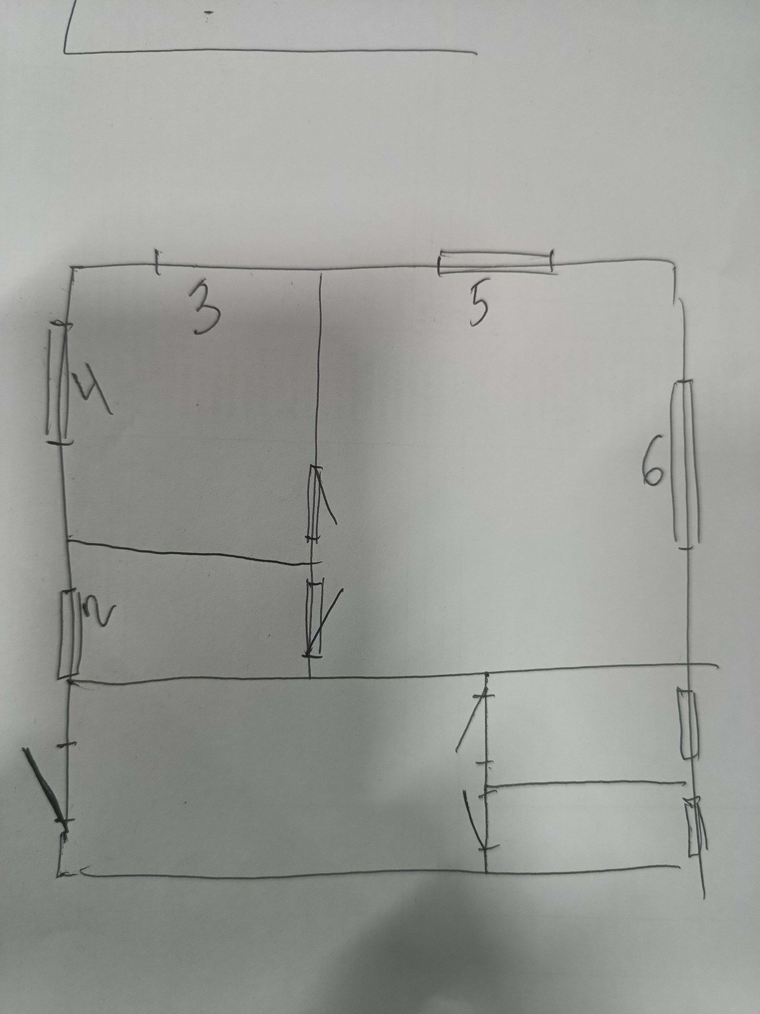

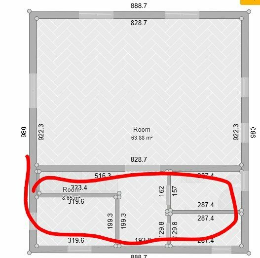

cherednik Опубліковано: 7 лютого Поділитись Опубліковано: 7 лютого Планую будувати будинок, будівництво почав минулого року наразі все заморожено на етапі фундаменту, планую в цьому році коробку - роботи здійснюватиму власними силами. Поки не можу визначитися з планування, потрібна стороння допомога/порада. Ситуація така - що планую будуватися в два поверхи. 1 поверх кухня, вана, вітальна, 2 поверх тиха зона (3 спальні і ванна). але проблема є з плануванням першого поверху, а саме розміщення ванни, бойлерної та входу до будинку. На малюнку показано де вже зроблено ввід комунікацій в будинок, і саме там потрібно розмістити ванну і бажано саме там зробити тех приміщення - але через те що є обмеження по відстані між несучими стінами - мені не подобається ні розташування, ні те що тех приміщення виходить дуже вузьке і мале... вхід до будинку можна спланувати з різної сторони (сходи поки не заливалися) тому прошу пораду/погляд зі сторони як краще спланувати. Посилання на коментар Поділитися на інших сайтах More sharing options...
BugS Опубліковано: 7 лютого Поділитись Опубліковано: 7 лютого Рекомендовано на 1 поверсі 1 кімнату під кабінет/спальню. Площа дозволяє. 4 Посилання на коментар Поділитися на інших сайтах More sharing options...
vadimv Опубліковано: 7 лютого Поділитись Опубліковано: 7 лютого (змінено) 1 годину тому, cherednik сказав: СХоди якось цікаво намальовані... як ними підніматися? Змінено 7 лютого користувачем vadimv Посилання на коментар Поділитися на інших сайтах More sharing options...
cherednik Опубліковано: 7 лютого Автор Поділитись Опубліковано: 7 лютого 9 хвилин тому, vadimv сказав: цікаво намальовані.. це суто щоб відобразити елемент - де саме і які, будуть ще не вирішив. Але скоріше вони будуть на 2 марші і ось так з поворотом вліво Посилання на коментар Поділитися на інших сайтах More sharing options...
cherednik Опубліковано: 7 лютого Автор Поділитись Опубліковано: 7 лютого (змінено) 36 хвилин тому, BugS сказав: Рекомендовано на 1 поверсі 1 кімнату під кабінет/спальню. Площа дозволяє. як варіант. але поки хз чи вона треба - бо зверху 3 спальні як на мене цього достатньо (сім'я 3 зараз) може буде 4))) Змінено 7 лютого користувачем cherednik Посилання на коментар Поділитися на інших сайтах More sharing options...
BugS Опубліковано: 7 лютого Поділитись Опубліковано: 7 лютого Без урахування розташування будинку відносно сторін світу Посилання на коментар Поділитися на інших сайтах More sharing options...

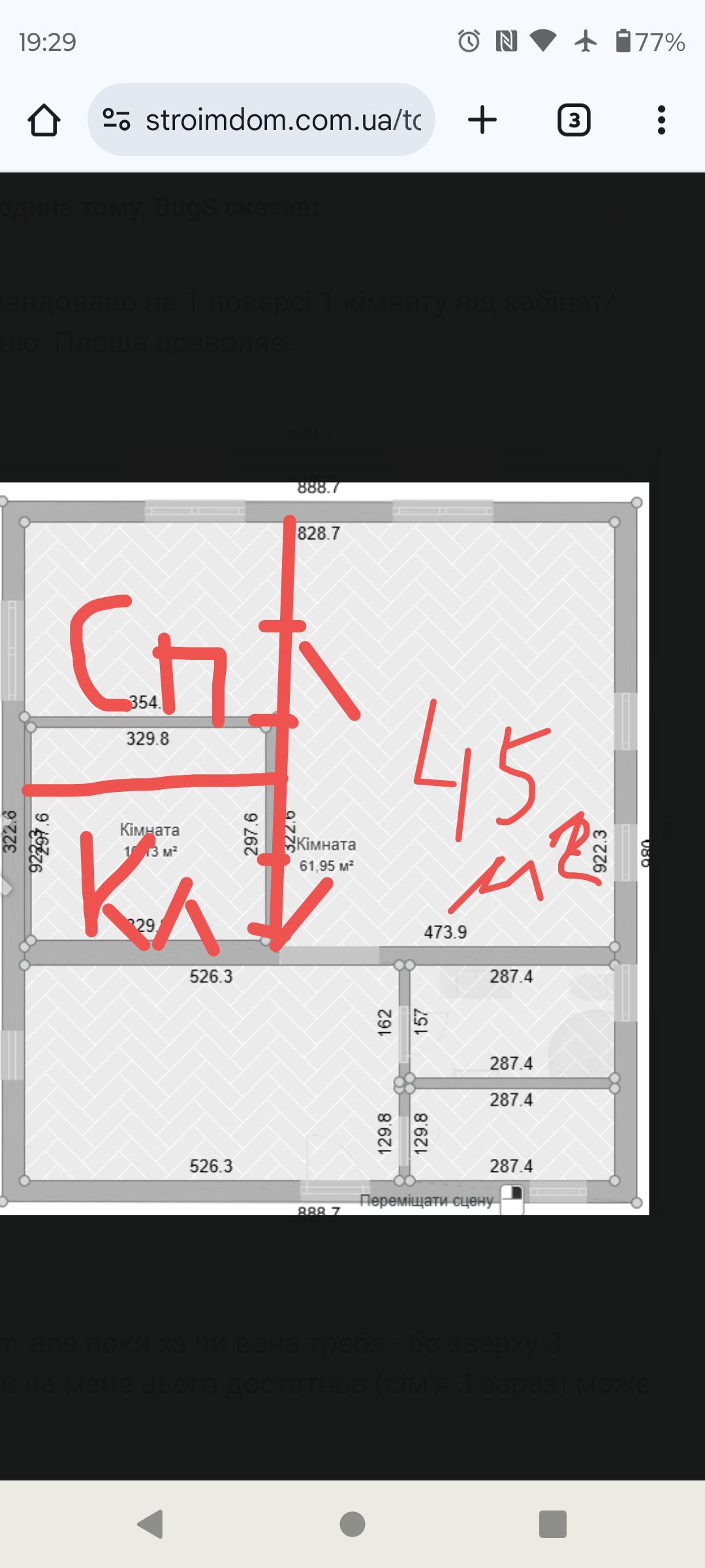

cherednik Опубліковано: 7 лютого Автор Поділитись Опубліковано: 7 лютого 31 хвилину тому, BugS сказав: Без урахування розташування будинку відносно сторін світу там де ви намалювали 45 - там до 20 квадратів буде. 75 це уся площа а не кухні вітальні (на схемі) Посилання на коментар Поділитися на інших сайтах More sharing options...
BugS Опубліковано: 7 лютого Поділитись Опубліковано: 7 лютого 1 година тому, cherednik сказав: там де ви намалювали 45 - там до 20 квадратів буде. 75 це уся площа а не кухні вітальні (на схемі) Тоді почніть з правильних розмірів приміщень Посилання на коментар Поділитися на інших сайтах More sharing options...
cherednik Опубліковано: 7 лютого Автор Поділитись Опубліковано: 7 лютого 7 хвилин тому, BugS сказав: Тоді почніть з правильних розмірів приміщень Розміри вірні, довжини стін і пропорції. Питання планування - а не розмірів. Посилання на коментар Поділитися на інших сайтах More sharing options...

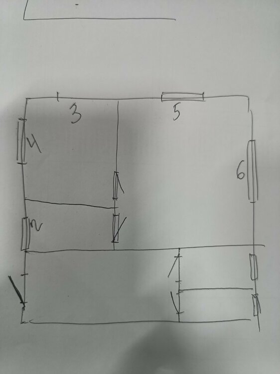

BugS Опубліковано: 8 лютого Поділитись Опубліковано: 8 лютого Посилання на коментар Поділитися на інших сайтах More sharing options...
cherednik Опубліковано: 8 лютого Автор Поділитись Опубліковано: 8 лютого 5 годин тому, BugS сказав: Нічого не змінилося в питанні де просив пораду... Тех приміщення як було вузьке так і лишилося. Посилання на коментар Поділитися на інших сайтах More sharing options...

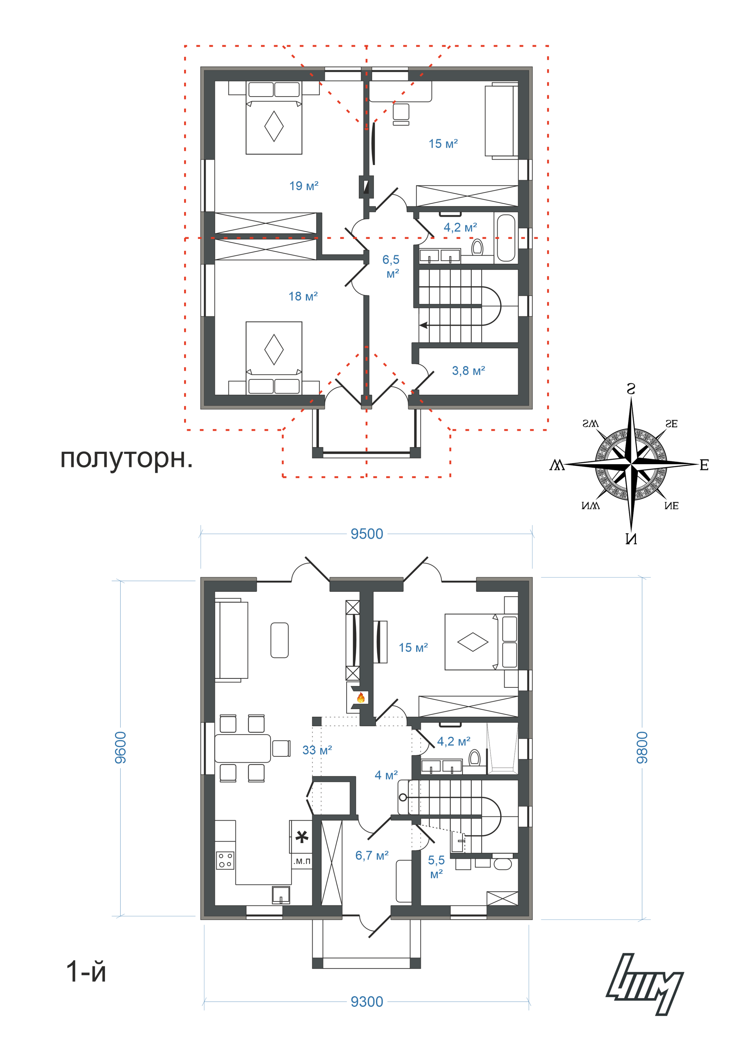

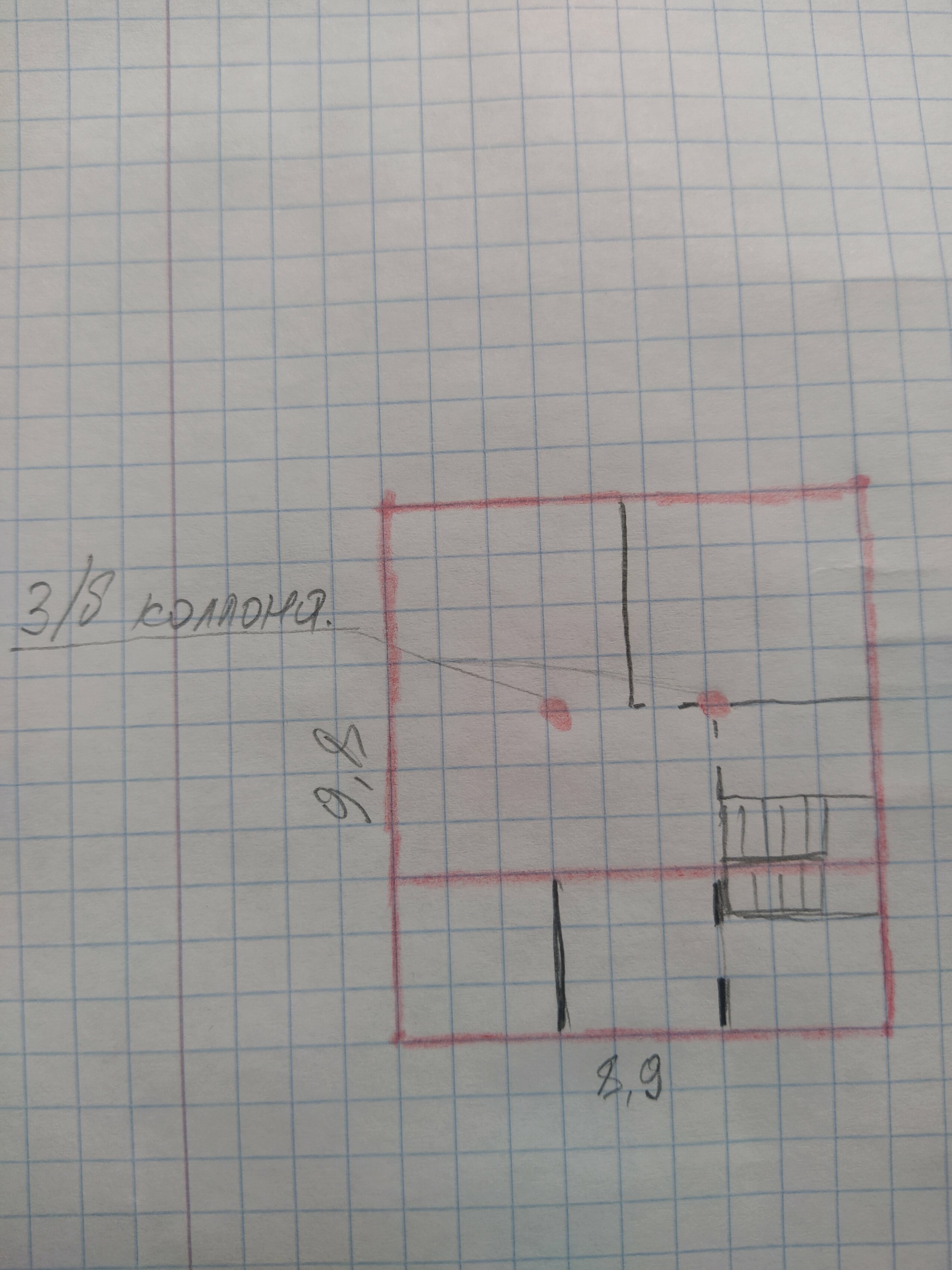

Nikolay Cherednichenko Опубліковано: 8 лютого Поділитись Опубліковано: 8 лютого (змінено) 13 часов назад, cherednik сказал: Розміри вірні, довжини стін і пропорції. Питання планування - а не розмірів. Подивився на ваше планування і це мені нагадало ескіз який я малював свому товаришу (особливо габарити і ті віконця праворуч😁). Ескіз я малював з орієнтацією на північний фасад , і стрічка фундаменту там інша, але думаю поділюся, може це вас наштовхне на якісь думки... Змінено 8 лютого користувачем Nikolay Cherednichenko Посилання на коментар Поділитися на інших сайтах More sharing options...
cherednik Опубліковано: 8 лютого Автор Поділитись Опубліковано: 8 лютого 41 хвилину тому, Nikolay Cherednichenko сказав: Подивився на ваше планування і це мені нагадало ескіз який я малював свому товаришу (особливо габарити і ті віконця праворуч😁). Ескіз я малював з орієнтацією на північний фасад , і стрічка фундаменту там інша, але думаю поділюся, може це вас наштовхне на якісь думки... Дякую. Вікна - це я поки просто прикинув +/-. У мене є прив'язка до несучої стіни і це накладає певні моменти для врахування. Посилання на коментар Поділитися на інших сайтах More sharing options...
Nikolay Cherednichenko Опубліковано: 8 лютого Поділитись Опубліковано: 8 лютого (змінено) 39 минут назад, cherednik сказал: Дякую. Вікна - це я поки просто прикинув +/-. У мене є прив'язка до несучої стіни і це накладає певні моменти для врахування. Чи можете сходи з с/у місцями перекинути. Змінено 8 лютого користувачем Nikolay Cherednichenko Посилання на коментар Поділитися на інших сайтах More sharing options...

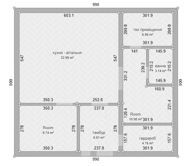

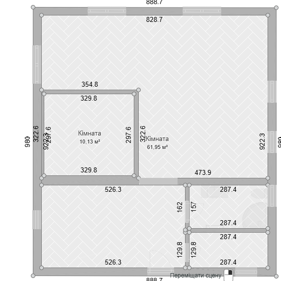

cherednik Опубліковано: 8 лютого Автор Поділитись Опубліковано: 8 лютого 17 хвилин тому, Nikolay Cherednichenko сказав: що скажете? трохи змінив вхід і концепцію Посилання на коментар Поділитися на інших сайтах More sharing options...
vadimv Опубліковано: 8 лютого Поділитись Опубліковано: 8 лютого 15 хвилин тому, cherednik сказав: що скажете? Планування без розстановки меблів не має сенсу. Посилання на коментар Поділитися на інших сайтах More sharing options...

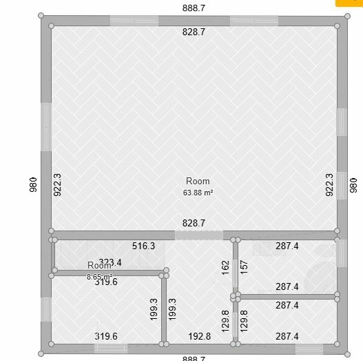

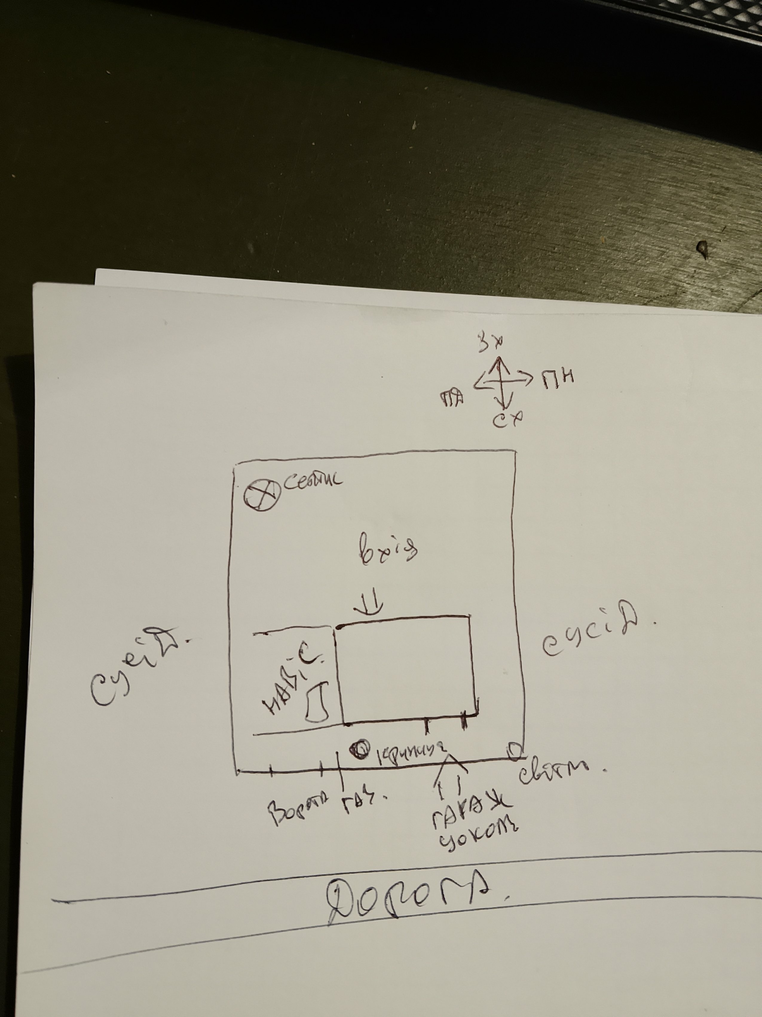

Nikolay Cherednichenko Опубліковано: 8 лютого Поділитись Опубліковано: 8 лютого (змінено) 23 минуты назад, cherednik сказал: що скажете? трохи змінив вхід і концепцію Не закидуйте тех. приміщення так далеко від входу. Зламається котел, приїде дядько в кирзових чоботях і з гарненьким перегаром і ходитиме через всю хату. Ну і при вході б не було зайвим якогось рукомийника мати. А ще великий проліт у великому приміщенні, ви чим перекриватися між поверхами маєте? (Я далеко не спеціаліст...але я так бачу) Пи.си. я б вам радив прислухатись до людей зверху про кімнату внизу, на старість собі скажете дякую (я раніше теж вперто цього не хотів бачити, але подивившись на маму якій 72-зрозумів що форумчани були праві). А ще ми не розуміємо де у вас фасад (вулиця) і як по сторонам світу. Змінено 8 лютого користувачем Nikolay Cherednichenko Посилання на коментар Поділитися на інших сайтах More sharing options...

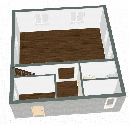

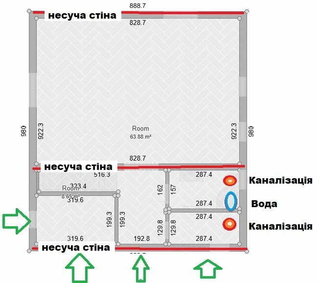

cherednik Опубліковано: 8 лютого Автор Поділитись Опубліковано: 8 лютого (змінено) 40 хвилин тому, Nikolay Cherednichenko сказав: про кімнату внизу додав 40 хвилин тому, Nikolay Cherednichenko сказав: А ще великий проліт у великому приміщенні, ви чим перекриватися між поверхами маєте? пк - перекриття 1 поверху, повністю повторює перекриття цокольного поверху (власне тому і до цього привязка йде по несучим стінам) 40 хвилин тому, Nikolay Cherednichenko сказав: А ще ми не розуміємо де у вас фасад (вулиця) і як по сторонам світу. якщо дивитися зараз то вхі відбується з протилежногої сторони фасаду до вулиці. і вхід виходить з північно-західної сторони 40 хвилин тому, Nikolay Cherednichenko сказав: і ходитиме через всю хату агумент - але це ж не постійно відбувається, + якесь стереотипне враження про майстрів... дядьки з перегаром закінчилися на етапі ЖЕКів Змінено 8 лютого користувачем cherednik Посилання на коментар Поділитися на інших сайтах More sharing options...
Nikolay Cherednichenko Опубліковано: 8 лютого Поділитись Опубліковано: 8 лютого 11 минут назад, cherednik сказал: додав 9 кв.м. то кімната...? (Вибачаюсь, я думав кухня). 13 минут назад, cherednik сказал: пк - 1 поверх повністю повторює перекриття цокольного поверху (власне тому і до цього привязка йде по несучим стінам) Ааа, "Вон оно чьо Міхаааличь"...мабуть з цього і треба було починати 15 минут назад, cherednik сказал: агумент - але це ж не постійно відбувається, + якесь стереотипне враження про майстрів... дядьки з перегаром закінчидися на етапі ЖЕКів Діло ваше... Я ж не проти🤭 В цілому дуже цікава ситуація...А ви початково під яке планування фундамент робили? Посилання на коментар Поділитися на інших сайтах More sharing options...
Nikolay Cherednichenko Опубліковано: 8 лютого Поділитись Опубліковано: 8 лютого (змінено) 34 минуты назад, cherednik сказал: додав пк - перекриття 1 поверху, повністю повторює перекриття цокольного поверху (власне тому і до цього привязка йде по несучим стінам) якщо дивитися зараз то вхі відбується з протилежногої сторони фасаду до вулиці. і вхід виходить з північно-західної сторони агумент - але це ж не постійно відбувається, + якесь стереотипне враження про майстрів... дядьки з перегаром закінчилися на етапі ЖЕКів вибачаюсь що кривенько))) Вартувало б ще другий поверх продумати... Змінено 8 лютого користувачем Nikolay Cherednichenko Посилання на коментар Поділитися на інших сайтах More sharing options...
cherednik Опубліковано: 8 лютого Автор Поділитись Опубліковано: 8 лютого 6 хвилин тому, Nikolay Cherednichenko сказав: вибачаюсь що кривенько))) Вартувало б ще другий поверх продумати... Посилання на коментар Поділитися на інших сайтах More sharing options...

cherednik Опубліковано: 8 лютого Автор Поділитись Опубліковано: 8 лютого (змінено) 25 хвилин тому, Nikolay Cherednichenko сказав: А ви початково під яке планування фундамент робили? я придбав ділянку вже з цокольним поверхом - люди щось собі планували напевно. переробив фундамент (зробив рівний квадрат грубо 9 на 10 і залив зверху ще монолітни плиту на всяк випадок). Власне першочергово планував робити каркасний будинок в 1 поверх - але коли почав все планувати зрозумів що 1 поверху мало - і через певні причини прийшов до 2 поверхів (2 мансардний) і не каркасний, а кам"яний. Змінено 8 лютого користувачем cherednik Посилання на коментар Поділитися на інших сайтах More sharing options...
Nikolay Cherednichenko Опубліковано: 8 лютого Поділитись Опубліковано: 8 лютого 1 минуту назад, cherednik сказал: я придбав ділянку вже з цокольним поверхом - люди щось собі планували напевно. переробив фундамент (зробив рівний квадрат грубо 9 на 10 і залив зверху ще монолітни плиту на всяк випадок). Власне перщочергово планував робити каркасний будинок в 1 поверх - але коли почав все планувати зрозумів що 1 поверху мало - і через певні причини прийшов до 2 поверхів (2 мансардний). тут гараж?. І де вихід з цокольного гаражу в хату...? Посилання на коментар Поділитися на інших сайтах More sharing options...
cherednik Опубліковано: 8 лютого Автор Поділитись Опубліковано: 8 лютого (змінено) 4 хвилини тому, Nikolay Cherednichenko сказав: тут гараж?. І де вихід з цокольного гаражу в хату...? входу з будинку в цоколь (всередині) немає . авто буде ставитися під навісом, приміщення цоколю це умовно гараж, можливо зроблю там майстерню або спорт зал)))). приміщення цоколя має лише один вхід (з вулиці) Змінено 8 лютого користувачем cherednik Посилання на коментар Поділитися на інших сайтах More sharing options...
