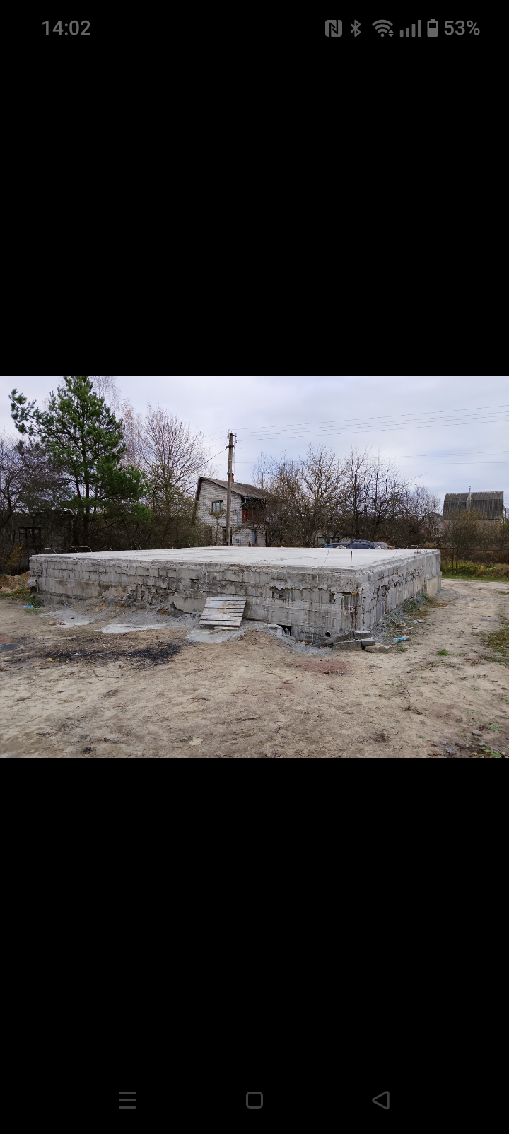

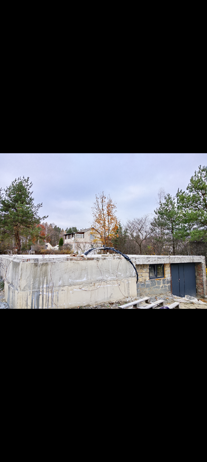

входу з будинку в цоколь (всередині) немає - авто буде ставитися під навісом. приміщення цоколя має лише один вхід (з вулиці)
Ну але там де я вказав той цоколь чи під всією хатою приміщення?.
І чи є в цоколі вікна? Якщо є то можна тех.приміщення там зробити і + підвал-висмикнувши одну плиту для сходів.

Висмикнути вже не вийде бо зверху монолітну плита. Була думка зробити вхід і навіть одна плита була висмикнута коли я придбав ділянку- але все ж я від цієї ідеї відмовився.

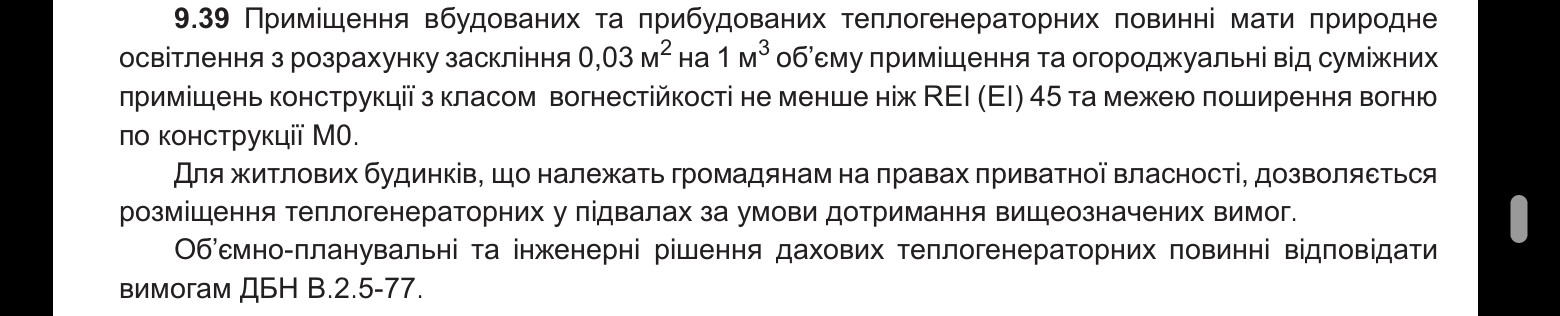

Є отвори в цоколі і є думка що можливо там зробити котельню (під твердопаливний котел) але зараз коли я змінив сторону входу - то можна в тамбурі зробити грубу (як аварійне джерело обігріву) яка буде завантажуватися з тамбуру в гріти в кімнату.
Бо все ж таки є газ (газовий котел в цоколі по нормативу не ставлять) і обігрів планується газ + тепловий насос.

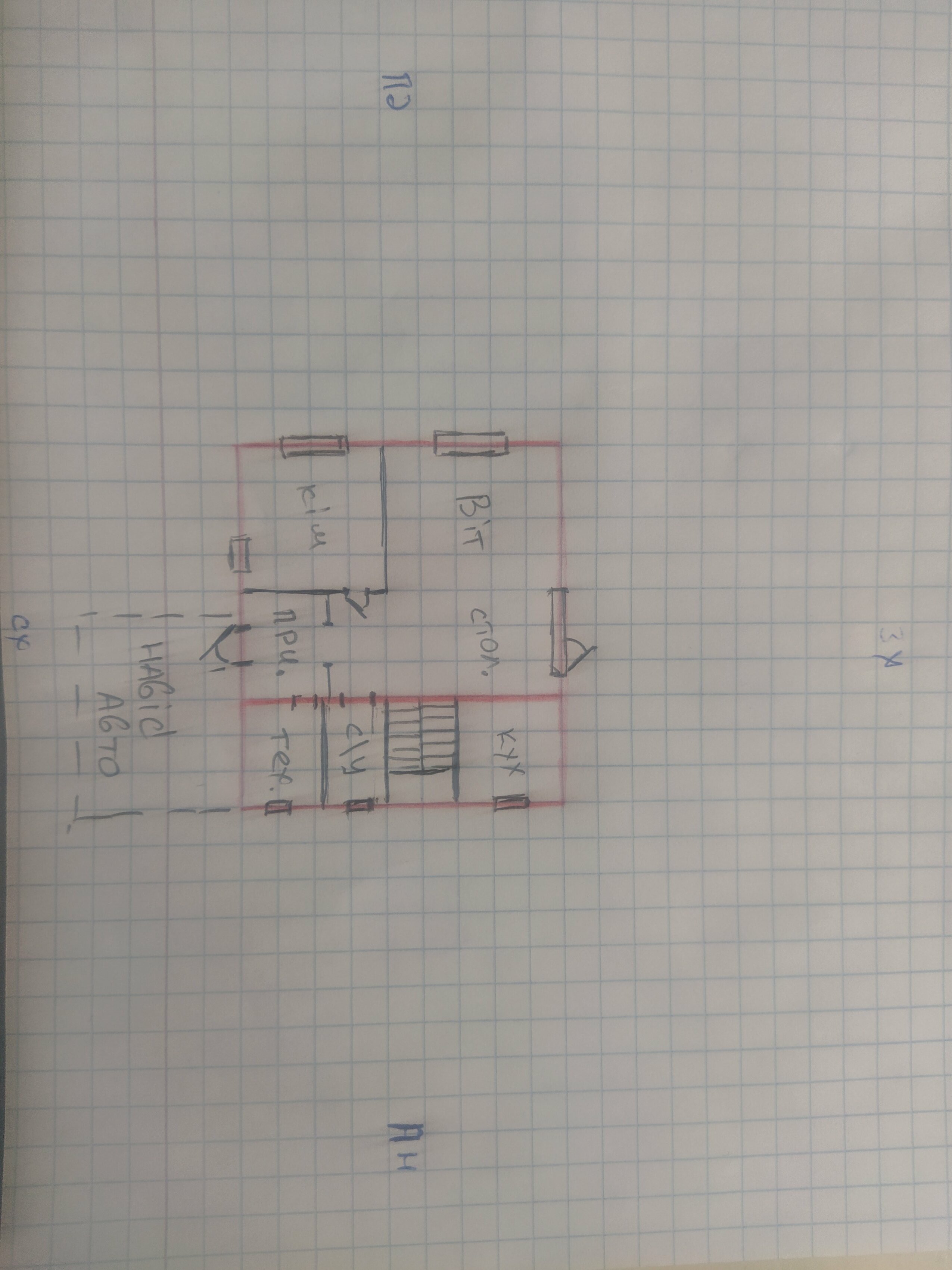

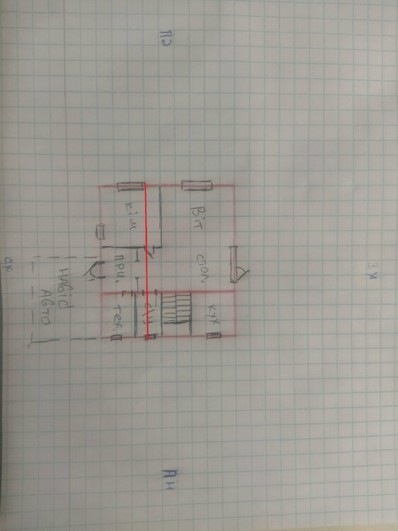

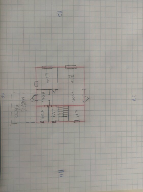

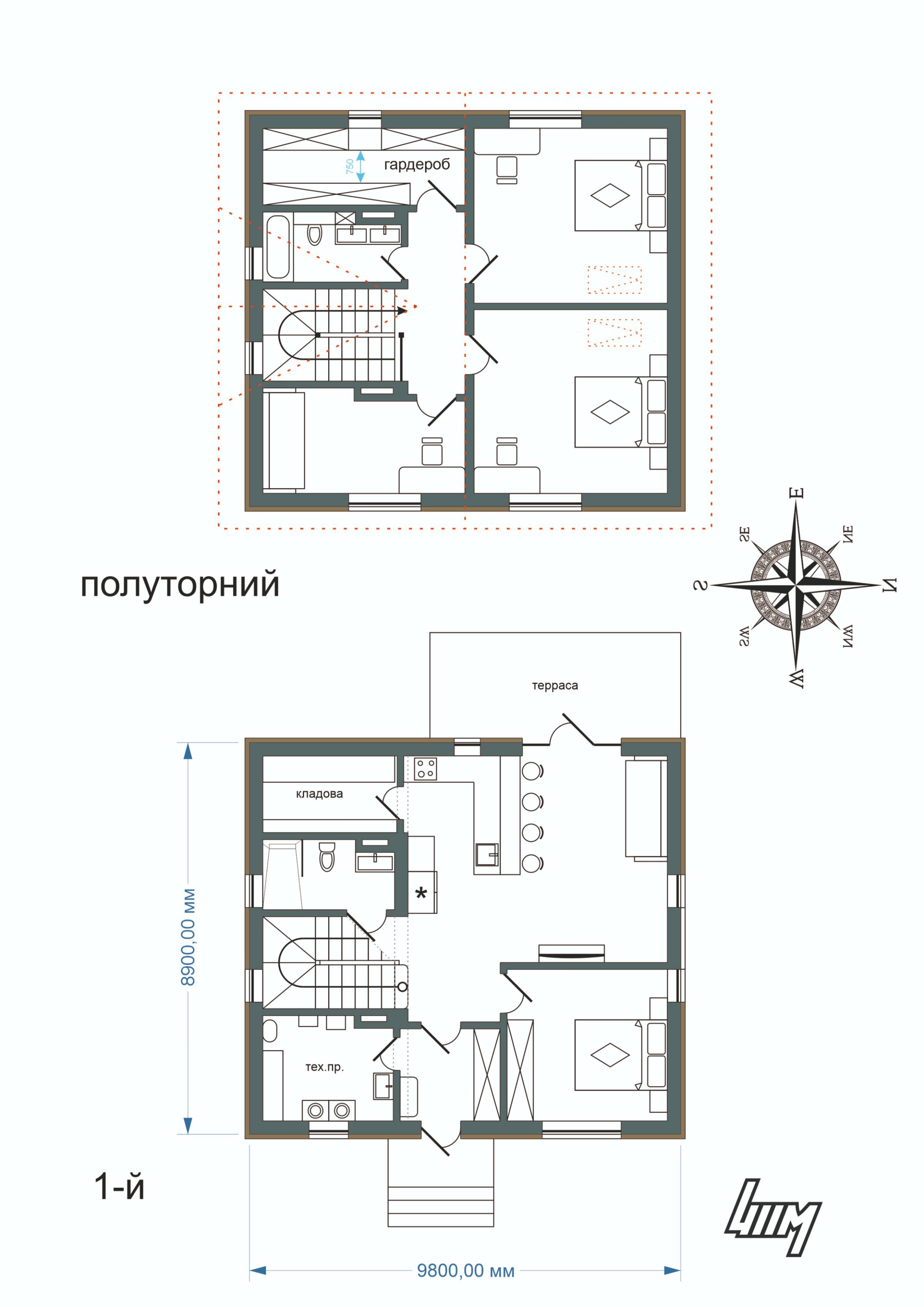

Я поки це бачу так (на швидку руку і не точне око😆):IMG_20260208_141207.thumb.jpg.87fc304c176a24d2dabf6cb7ad5f1b88.jpg

6 хвилин тому, Nikolay Cherednichenko сказав:
Я поки це бачу так
IMG_20260208_141207.jpg.11ccf4bc0e797606f8e1df59f3482df5.thumb.jpg.ebe2b03e9d355c4db26781711853be76.jpgє проблемка - а саме несуча стіна на яку буде лягати ПК

4 минуты назад, cherednik сказал:
Я сі заплутався...🙈
Тобто так?
1833681506_IMG20260208133722.jpg.c611fd5db9e15eda11148acf63b612aa2.thumb.jpg.ccc2ffa76eadf4681eef0064565a992f.jpg
5 хвилин тому, Nikolay Cherednichenko сказав:
Я сі заплутався...🙈
Тобто так?

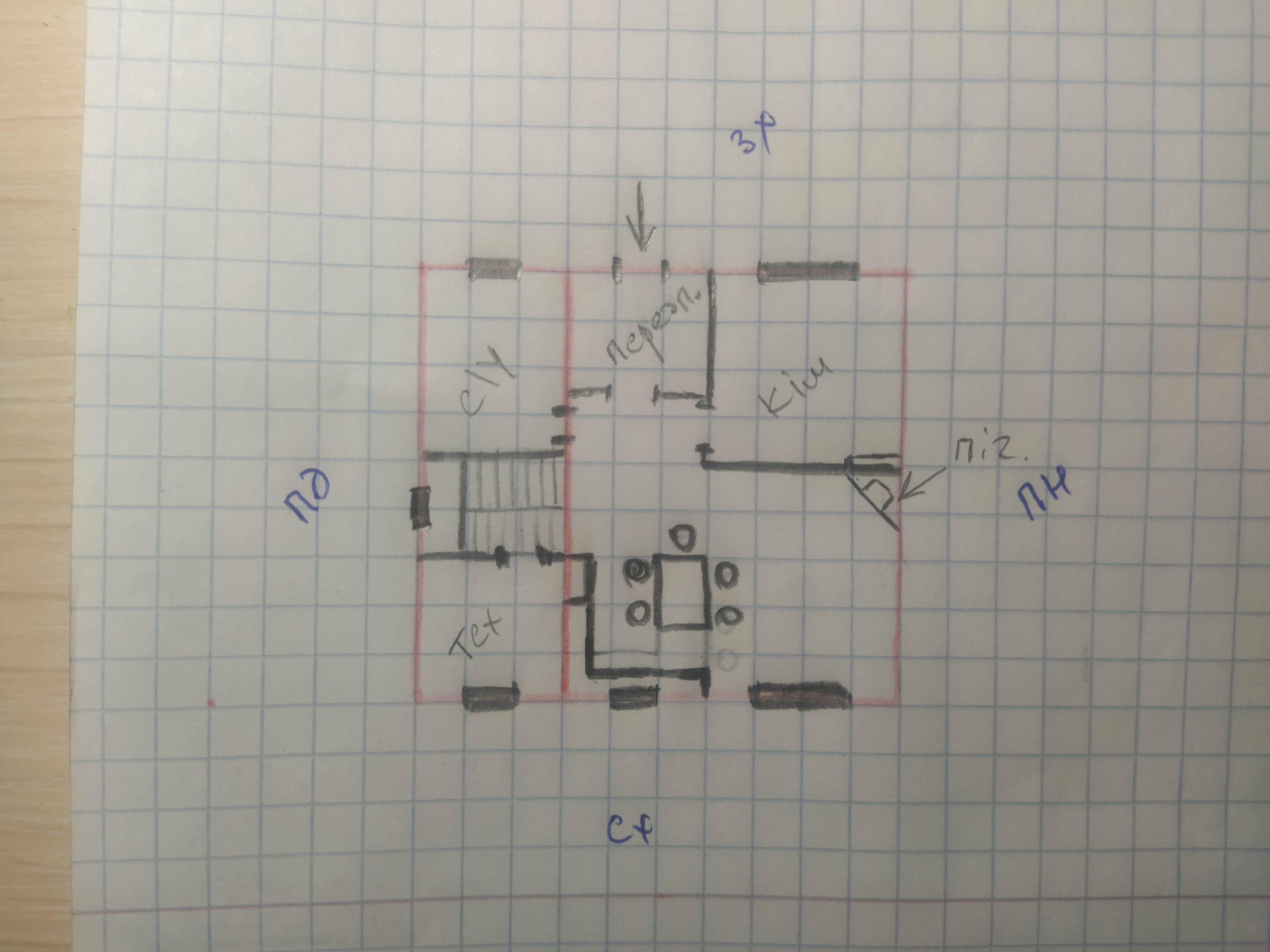

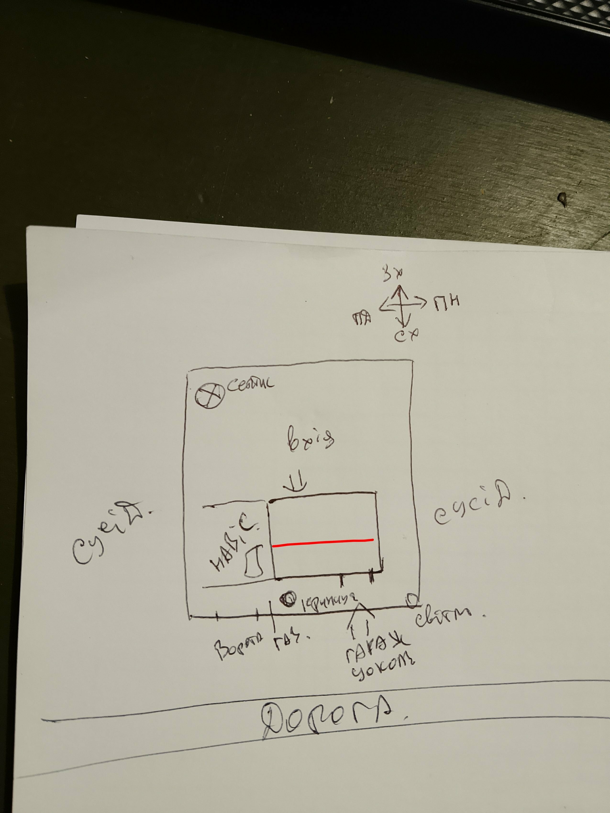

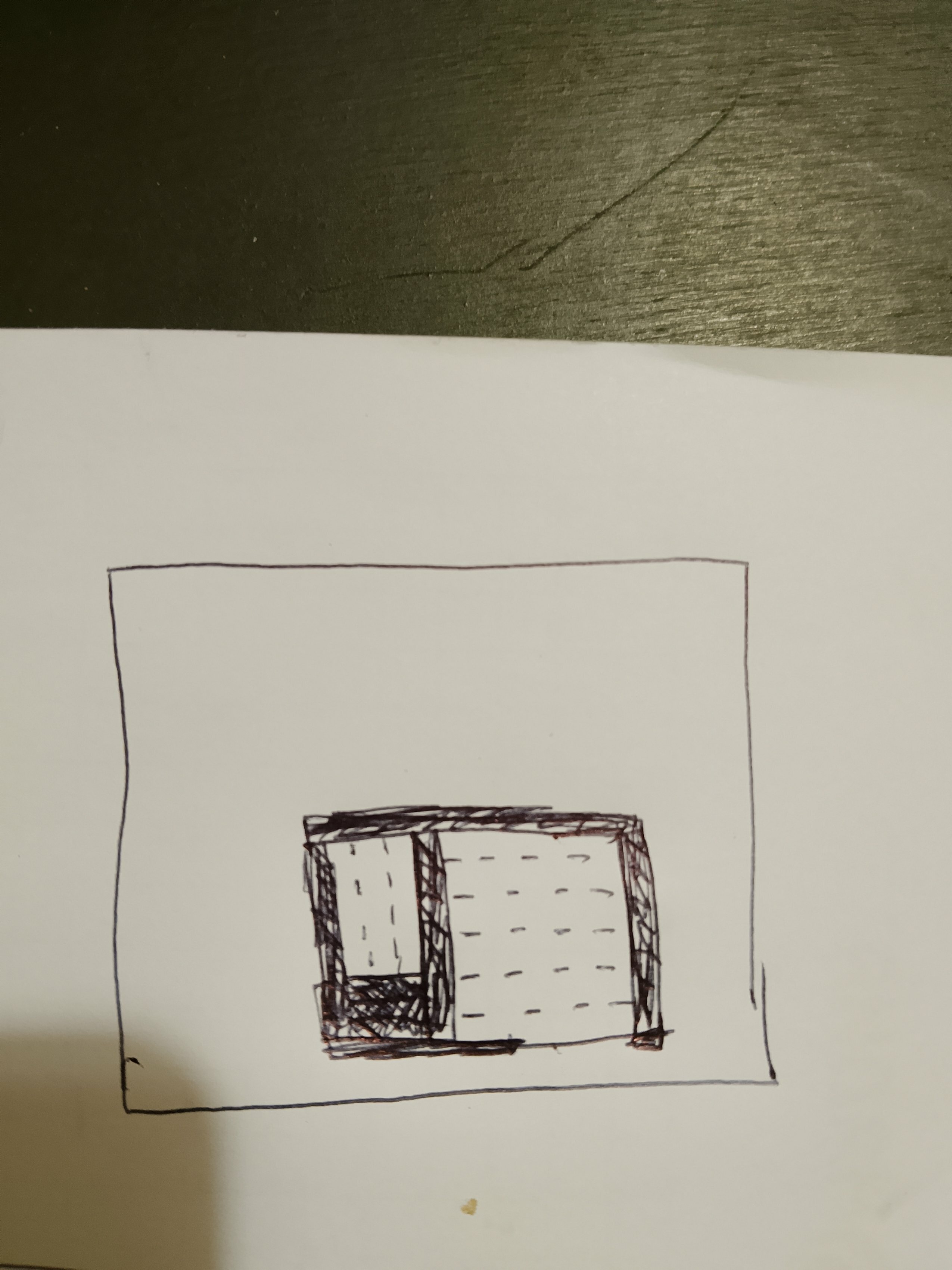

IMG20260208143727.thumb.jpg.6022d9c1b4a477347d494fca59269b53.jpgпунктир - так плити лежать
Тобто одне приміщення гараж - 42кв і з нього ще ліворуч є вхід і інше умовно десь 18 квадратів. Чорне це несучи елементи
5 часов назад, cherednik сказал:
Ну поки що так, більше в голову нічого розумного мені не лізе...😀
Хоча там підвал і з комунікаціями + з легкими констрікціями стін можна побавитися і більш вигідно поставити по сторонам світу (але я не інженер і навіть не будівельник-тому чекайте когось толковішого тут або краще замовити проект у спеціаліста-на цьому реально можна заощадити якщо спец толковий)

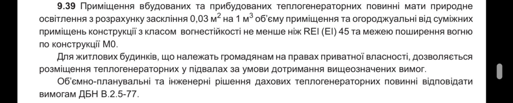

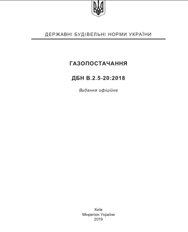

Почитайте і подумайте...
1502952251_Screenshot_20260208-1931352.thumb.png.be0f9c8a1df5fa094dea12815e7c5f47.png
1906307452_Screenshot_20260208-1938062.thumb.png.5727bc8f7bc96193661f70d015a0d8ef.png

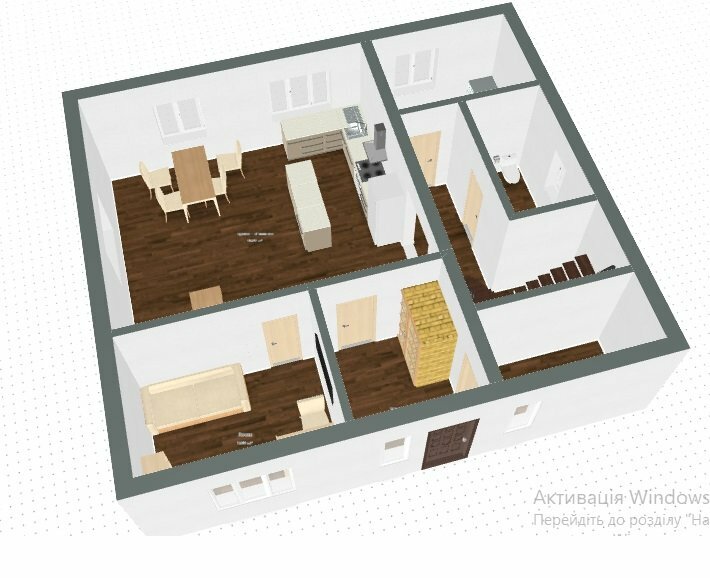

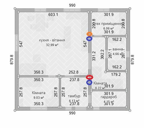

все ж таки прошу зворотній звязок по проекту який додаю.

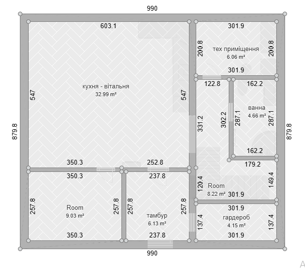

331169954_1.png.c554afcd4754786fd98ba0fe4ccffc55.png333.png.d991c7ce375c1adc4420b928e46bd416.png2222.png.f8cfed166a0ae32baa356c39019498f3.png2115915584_2026-02-08154601.png.340a9193346d5f945c22a04b38b1f117.png
  • Сумно 1

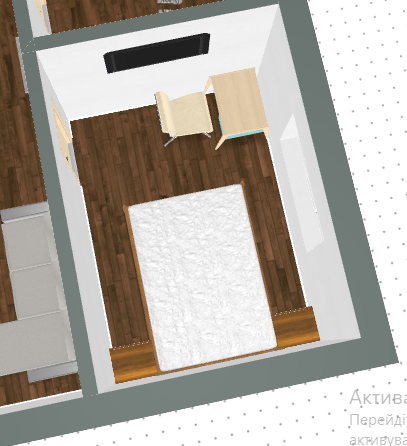

31 хвилину тому, cherednik сказав:
Ширина кімнати 2,578 - це дуже мало.
Розставте меблі - самі це побачите.

Х.з. якщо чесно що вам порадити.
Ну от, по вашому ескізу. 1050867028_IMG_20260208_2023132.thumb.jpg.e49f7930abe3d148fc3147709013bf3a.jpg
Але людина вище пише що ви вже дуже ужалися по кімнаті, не понятно чому камін передпокій гріє. І треба все з меблями планувати і реальними товщинами стін. І сходи треба рахувати щоб вийти нормально. І взагалі я б відмовився від плит з таким прольотом над головою (але то ваша справа).
А ще люди часто планують терасу з кухні-вітальні, мені б було не комфортно мати терасу до вулиці щоб всі бачили як я шашличок жую...
Змінено користувачем Nikolay Cherednichenko
7 хвилин тому, Nikolay Cherednichenko сказав:
це просто відобразити - там буде щось типу груби, яка буде завантажуватися з тамбору і гріти кімнату, вітальню і тамбур (це поки щоб відобразити чи вистачить місця) хоча може він буде зі сторони несучої стіни.
10 хвилин тому, Nikolay Cherednichenko сказав:
 зовнішня стіна 30 см міжкімнатні 15 см

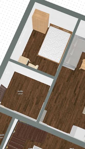

12 хвилин тому, Nikolay Cherednichenko сказав:
по кімнаті
варіант кабінету - має свої переваги і недоліки.
21 хвилину тому, vadimv сказав:
загалом як гостьова то наче стає. але ідея як кабіне - думаю все стане.
30 хвилин тому, vadimv сказав:
10 хвилин тому, cherednik сказав:
А шафа де? )
1 годину тому, vadimv сказав:
А шафа де? )
нащо вона там?
при умові що ліжко 160 шафа спокійно стає при потребі - але вона там не потрібна
Змінено користувачем cherednik
2 хвилини тому, cherednik сказав:
нащо вона там?
Для одягу і постільної білизни (якщо це спальня) або для книжок/приладдя (якщо це кабінет).
3 хвилини тому, vadimv сказав:
якщо це кабінет
тоді там ліжка не буде. загалом зауваження слушне. все стає + потенційно можна зробити на 10-20 см ширше/довше без втрат в інших зонах.
9 часов назад, cherednik сказал:
Якщо робити двоспальне ліжко то РЕКОМЕНДОВАНО проходи з обох боків не менше 700 мм (щоб не ходити боком) . При ліжкові 1,6 м, це 3 метри.
Але якщо ліжка не буде то і проблем не буде😆...
1 година тому, Nikolay Cherednichenko сказав:
Пам'ятаю наш номер у готелі "Ворохта" приблизно таких розмірів, як намальовано )
Всі коліна і лікті собі пооббивали )) А дверцята шафи неможливо було відкрити, бо вони у ліжко впиралися )))
Але є рішення - розкладний диван, як у хрущовках )))) Або розкладушка )))))
Як на мій досвід, то _мінімальний_ розмір спальні з ліжком 2х1,6 - це 3х4 м.
Змінено користувачем vadimv
  • Хаха 1

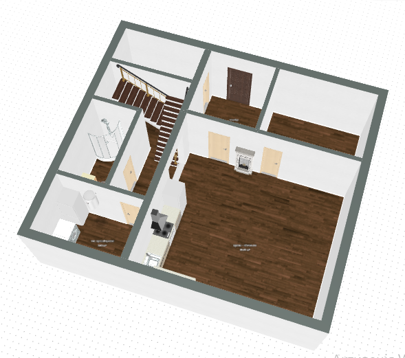

16 часов назад, cherednik сказал:

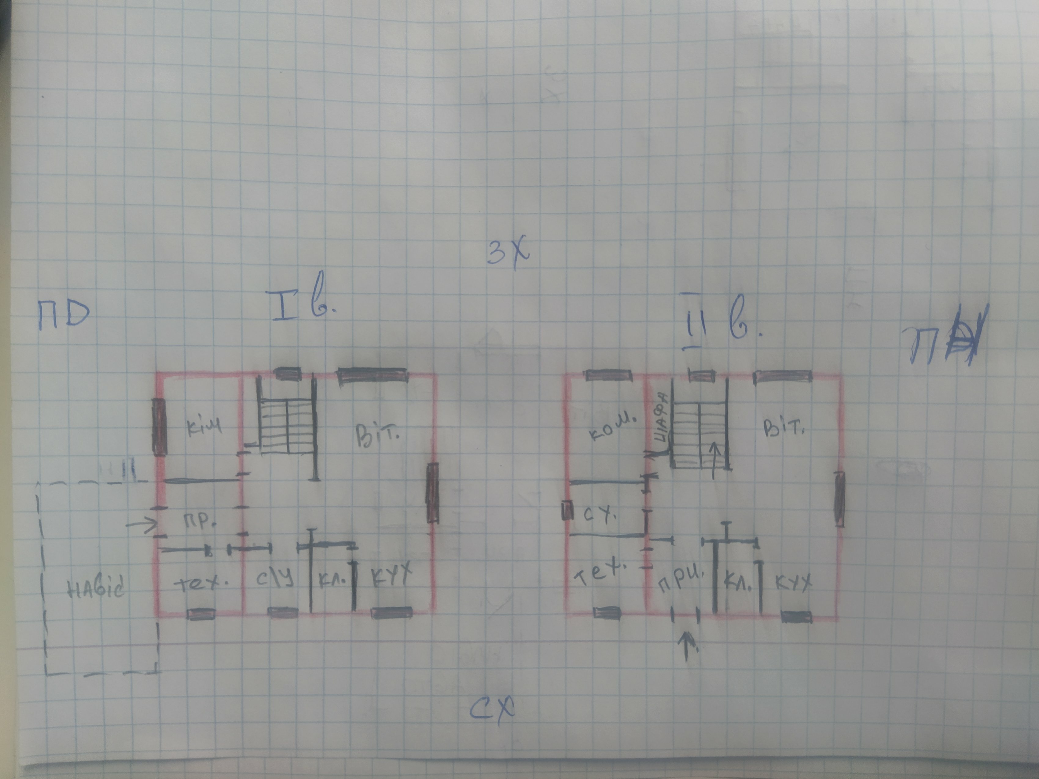

Сьогодні мав часу трохи...
Нажаль по сторонам світу далеко від ідеалу, але вже що є... (відштовхувався від того що маєте).
  • Дякую 1
16 хвилин тому, Nikolay Cherednichenko сказав:

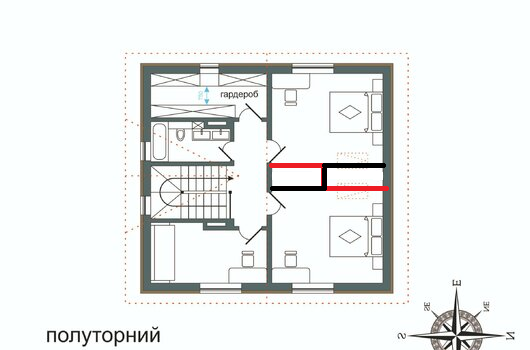

Нагорі ще можна додати вбудовані шафи у вигляді букви S між спальнями
5 минут назад, vadimv сказал:
Нагорі ще можна додати шафи у вигляді букви S між спальнями
Можна, але чи потрібно то при наявності гардеробу... В цілому власник ті площі може заставити під свій смак. Там мансардні вікна які з півночі дають м'яке, рівномірне світло-можна поставити косметичний (туалетний) столик.
45 хвилин тому, Nikolay Cherednichenko сказав:

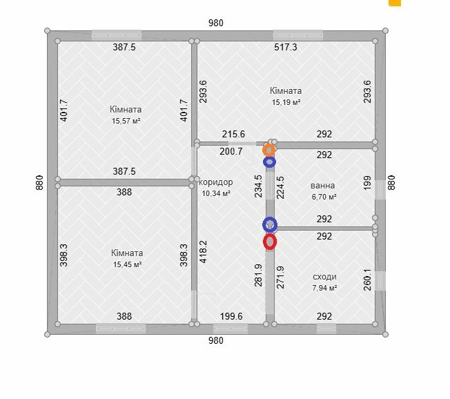

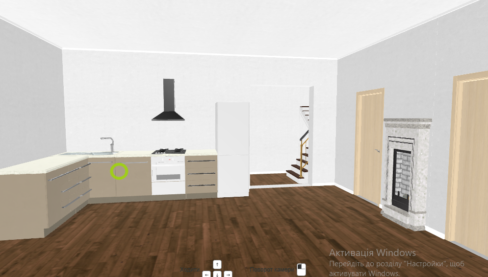

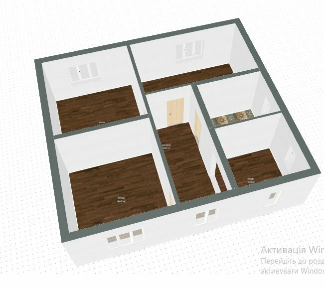

дякую, цікаво. Я сьогодні теж трохи допрацював свій варіант. додав 2 поверх і те як будуть комунікації (венканали, та димохід під грубку)
11.jpg.06c9011b36ede4b43331b63ef936e8aa.jpg22.jpg.42ee818d7702e69716bd0d9335443e95.jpg2.jpg.a5803e29ccf8034aa2ecb9688384a1ca.jpg1.jpg.9c6ecd6f71881007dd84f77acc26da26.jpg
39 хвилин тому, Nikolay Cherednichenko сказав:
варіант шаф під стаінами це ще + до звукоізоляції між кімнатами, що не мало важливо. по перегородки на 2 поверсі напевно буде або газоблок або ефективна кераміка.
7 минут назад, cherednik сказал:
варіант шаф під станіми це ще + до звукоізоляції між кімнатами, що не мало важливо. по перегородки на 2 поверсі напевно буде або газоблок або ефективна кераміка.
Любий каприз за ваші гроші... Я ж не проти😄 (я визвався допомогти-я довів це до кінця, під своє бачення)
