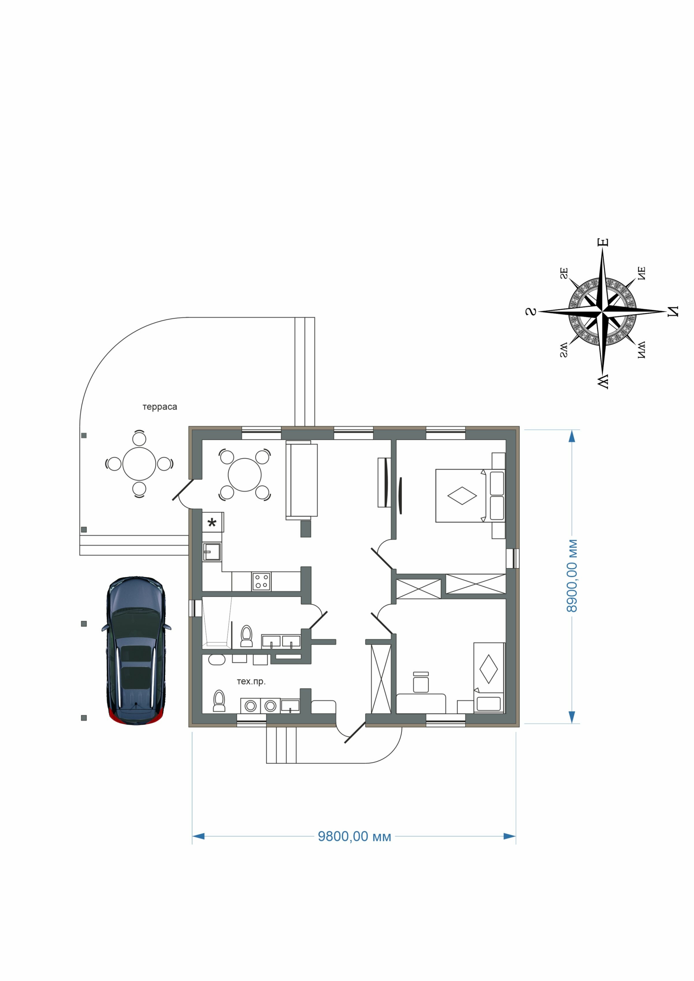

В 09.02.2026 в 12:25, Nikolay Cherednichenko сказал:
Сьогодні мав часу трохи...
Нажаль по сторонам світу далеко від ідеалу, але вже що є... (відштовхувався від того що маєте).
Канєшно не шедевр (але я і не позиціоную себе як фахівець). В ваших габаритах і під ваше "те що вже зробили".
Я там двері попровтикував з тамбура в загальну зону і котельню-дофантазуєте єслі шо🤭
Змінено користувачем Nikolay Cherednichenko

1 годину тому, Nikolay Cherednichenko сказав:
Дякую
Єдине вхід з цієї сторони трохи не зручно ... Все ж там де машина - вхід більш практично.
П.с В мене там гараж і криниця перед будинком

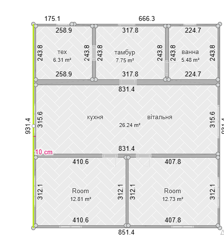

що скажете про такий варіант? - image.png.89d9af3f2049a636f0e36f7bd2008b4e.png
2 часа назад, cherednik сказал:
Скажемо так: -"дуже індивідуальний"
Якщо він вас влаштовує-ми не можемо заперечити!

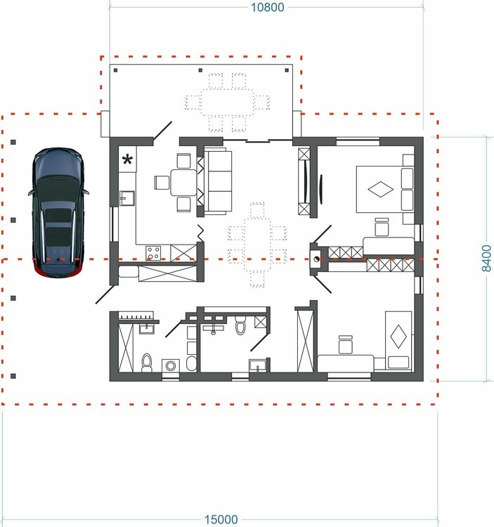

449106272_.jpg.f45d980816975ea79d5f0eee9f23d6cc.thumb.jpg.4798bd7909e3b92387aacb299f9b87f5.jpg
 Колись робив... Може наштовхне на якісь думки
