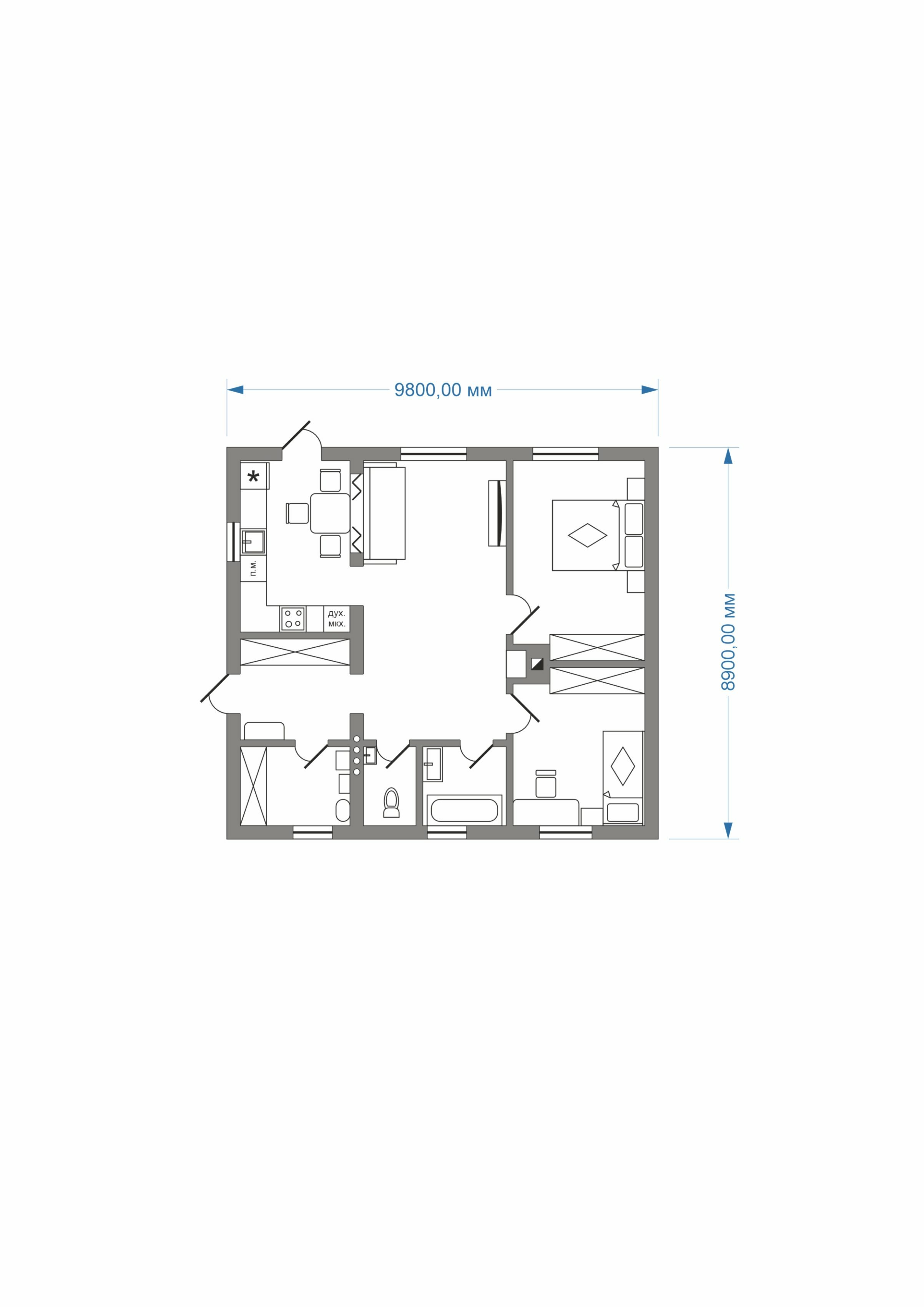

cherednik Опубліковано: 23 квітня Автор Поділитись Опубліковано: 23 квітня 2 години тому, Nikolay Cherednichenko сказав: Колись робив... Може наштовхне на якісь думки Цей під мій варіант дуже прям підходить. Дякую 🤝 Посилання на коментар Поділитися на інших сайтах More sharing options...
Nikolay Cherednichenko Опубліковано: 24 квітня Поділитись Опубліковано: 24 квітня (змінено) 15 часов назад, cherednik сказал: Цей під мій варіант дуже прям підходить. Дякую 🤝 Приблизно під ваші розміри (нажаль точні габарити по вашим ескізам важко зрозуміти-вони постійно різні). Єдине що особисто мене бентежить то це велетенський транзитний "іподром" посередині, і виходи з санвузла і ванної-але як вам норм-то проблем нема. якось-такось... Змінено 24 квітня користувачем Nikolay Cherednichenko 1 Посилання на коментар Поділитися на інших сайтах More sharing options...
normal Опубліковано: 24 квітня Поділитись Опубліковано: 24 квітня 1 хвилину тому, Nikolay Cherednichenko сказав: "іподром" посередині Так там ціла третя спальня, а четверта де діван з тв 1 Посилання на коментар Поділитися на інших сайтах More sharing options...
vadimv Опубліковано: 24 квітня Поділитись Опубліковано: 24 квітня 4 хвилини тому, Nikolay Cherednichenko сказав: Єдине що особисто мене бентежить то це велетенський транзитний "іподром" посередині Можна там пару крісел перед каміном поставити ) І коли гості збиратимуться - можна ставити великий розкладний стіл посередині. У сільському будинку наших родичів так і було. Там ще бажано двері з котельної розвернути, щоб вони відкривалися назовні, і поставити двері між тамбуром і вітальнею. 2 Посилання на коментар Поділитися на інших сайтах More sharing options...
Nikolay Cherednichenko Опубліковано: 24 квітня Поділитись Опубліковано: 24 квітня (змінено) 2 минуты назад, vadimv сказал: Там ще бажано двері з котельної розвернути, щоб вони відкривалися назовні, і поставити двері між тамбуром і вітальнею. До речі да! Змінено 24 квітня користувачем Nikolay Cherednichenko Посилання на коментар Поділитися на інших сайтах More sharing options...
Nikolay Cherednichenko Опубліковано: 24 квітня Поділитись Опубліковано: 24 квітня 6 минут назад, normal сказал: Так там ціла третя спальня, а четверта де діван з тв Можна столи ставити і весілля справляти😀 1 Посилання на коментар Поділитися на інших сайтах More sharing options...
cherednik Опубліковано: 24 квітня Автор Поділитись Опубліковано: 24 квітня 1 годину тому, Nikolay Cherednichenko сказав: вони постійно різні вже не різні, так як перший ряд вже виставлено - і внутрішні розміри вже відомі +/- може 5 см буде різниця 1 Посилання на коментар Поділитися на інших сайтах More sharing options...

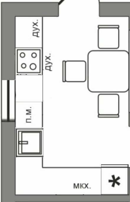

i.may Опубліковано: 25 квітня Поділитись Опубліковано: 25 квітня (змінено) Так кухню не робіть - неергономічно. Змінено 25 квітня користувачем i.may 1 Посилання на коментар Поділитися на інших сайтах More sharing options...
Nikolay Cherednichenko Опубліковано: 25 квітня Поділитись Опубліковано: 25 квітня 53 минуты назад, i.may сказал: Так кухню не робіть - неергономічно. Просто не ергономічно, чи будуть аргументи?😁 Залишу це тут про всяк випадок: Посилання на коментар Поділитися на інших сайтах More sharing options...
DimaF Опубліковано: 25 квітня Поділитись Опубліковано: 25 квітня 1 час назад, i.may сказал: - неергономічно. В чем именно? 1 Посилання на коментар Поділитися на інших сайтах More sharing options...

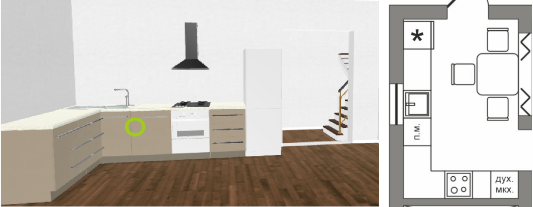

i.may Опубліковано: 25 квітня Поділитись Опубліковано: 25 квітня 18 хвилин тому, Nikolay Cherednichenko сказав: Просто не ергономічно, чи будуть аргументи?😁 Залишу це тут про всяк випадок: "Про всяк випадок" незрозуміло де підхід до робочого трикутника. У вашому варіанті холодильник у самій дальній(!) точці від входу в будинок. Програйте сценарій завантаження продуктів після закупівлі в супермаркеті... І другий сценарій - розігрів в мкх тарілки борщу з холодильника... На вскидку, порівняйте з таким. Це без бріфу. Посилання на коментар Поділитися на інших сайтах More sharing options...
i.may Опубліковано: 25 квітня Поділитись Опубліковано: 25 квітня 12 хвилин тому, DimaF сказав: В чем именно? По другій компановці - вище. По першій - спробуйте відкрити пм (праворуч від мийки) і завантажити іі... Посилання на коментар Поділитися на інших сайтах More sharing options...
DimaF Опубліковано: 25 квітня Поділитись Опубліковано: 25 квітня 4 минуты назад, i.may сказал: По другій компановці - вище. По першій - спробуйте відкрити пм (праворуч від мийки) і завантажити іі... Спробубвав, все получилось, у меня точно также расположено)) Ящик под мойкой 60 см. Посилання на коментар Поділитися на інших сайтах More sharing options...
vadimv Опубліковано: 25 квітня Поділитись Опубліковано: 25 квітня (змінено) 20 хвилин тому, i.may сказав: Програйте сценарій завантаження продуктів після закупівлі в супермаркеті... Їх можна заносити через двері на терасу, які прямо біля холодильника: Змінено 25 квітня користувачем vadimv Посилання на коментар Поділитися на інших сайтах More sharing options...
i.may Опубліковано: 25 квітня Поділитись Опубліковано: 25 квітня (змінено) 15 хвилин тому, DimaF сказав: Спробубвав, все получилось, у меня точно также расположено)) Ящик под мойкой 60 см. 60 - гуд, без заперечень. Але ж їх ТАМ немає! ) Змінено 25 квітня користувачем i.may Посилання на коментар Поділитися на інших сайтах More sharing options...
i.may Опубліковано: 25 квітня Поділитись Опубліковано: 25 квітня 7 хвилин тому, vadimv сказав: Їх можна заносити через двері на терасу, які прямо біля холодильника: Зимою, чи в зливу, по колу, без тамбура... Можна, чому ж ні. Посилання на коментар Поділитися на інших сайтах More sharing options...
DimaF Опубліковано: 25 квітня Поділитись Опубліковано: 25 квітня 1 минуту назад, i.may сказал: 60 - гуд, без заперечень. Але ж їх ТАМ немає! ) На самом деле совсем не обязательно стоять строго сбоку. Левая нога напротив мойки, а правая перед крышкой ПМ, она 75 сантииметров. При этом кратчайшее расстояние от мойки, меньше ляпает на пол. Посилання на коментар Поділитися на інших сайтах More sharing options...
Nikolay Cherednichenko Опубліковано: 25 квітня Поділитись Опубліковано: 25 квітня 23 минуты назад, i.may сказал: "Про всяк випадок" незрозуміло де підхід до робочого трикутника. У вашому варіанті холодильник у самій дальній(!) точці від входу в будинок. Програйте сценарій завантаження продуктів після закупівлі в супермаркеті... І другий сценарій - розігрів в мкх тарілки борщу з холодильника... На вскидку, порівняйте з таким. Це без бріфу. А як вам такий сценарій: ми родиною відпочиваємо на терасі, і захотіли поїсти морозива (попити холодного пива) з холодильнику...? Суть індивідуального будівництва якраз і полягає в тому щоб налаштувати будинок під себе. Немає єдиного правильного планування для всіх... І в моєму і в вашому варіанті трикутник збережений і має право на життя, а ТСу вже самому вирішувати як буде. Я якщо чесно помилково подумав що ви загалом про Г-подібну кухню казали. 1 Посилання на коментар Поділитися на інших сайтах More sharing options...
i.may Опубліковано: 25 квітня Поділитись Опубліковано: 25 квітня 1 хвилину тому, DimaF сказав: Левая нога напротив мойки, а правая перед крышкой ПМ, она 75 сантииметров. Це ви під себе моделюєте. При якому зрості? А якщо користувач 150 см? Посилання на коментар Поділитися на інших сайтах More sharing options...
i.may Опубліковано: 25 квітня Поділитись Опубліковано: 25 квітня (змінено) 12 хвилин тому, Nikolay Cherednichenko сказав: Суть індивідуального будівництва якраз і полягає в тому щоб налаштувати будинок під себе. Немає єдиного правильного планування для всіх... +1 я і написав - Це без бріфу. Стосовно морозива/пива - не згідний. Сценарії треба моделювати як постійні, часті, рідкі, рідкісні, форс-мажорні, фантастичні тощо 😉 Я би враховував перші два при компановці. Не тільки з тераси, але й від ТВ захочеться сходити до холодильника, чи з 2-го поверху ... Змінено 25 квітня користувачем i.may 1 Посилання на коментар Поділитися на інших сайтах More sharing options...
vadimv Опубліковано: 25 квітня Поділитись Опубліковано: 25 квітня (змінено) 17 хвилин тому, i.may сказав: Зимою, чи в зливу, по колу, без тамбура... Можна, чому ж ні. Ну, в моїх уявленнях про ідеальний будинок взагалі відсутня така ситуація, де потрібно виходити під сніг чи зливу ) Мається на увазі, що всі проходи накриті. Тамбур важливий у холодному вітряному місці, щоб не задувало у вітальню (на плануванні він є). На кухні це не так важливо, особливо якщо двері з неї виходять на криту терасу. А якщо вона ще й закрита - то взагалі не важливо. 6 хвилин тому, i.may сказав: Не тільки з тераси, але й від ТВ захочеться сходити до холодильника... Звісно, його можна поставити і на проході з вітальні на кухню. Але там його відкрита дверка буде постійно заважати. Якогось іншого місця я не бачу. Змінено 25 квітня користувачем vadimv 1 Посилання на коментар Поділитися на інших сайтах More sharing options...
DimaF Опубліковано: 25 квітня Поділитись Опубліковано: 25 квітня 11 минут назад, i.may сказал: Це ви під себе моделюєте. При якому зрості? А якщо користувач 150 см? Без проблем, хоть 150 см. Там все движения в пределах 60-70 см. У ТС это не самая большая проблема, так что это мелочи. 1 Посилання на коментар Поділитися на інших сайтах More sharing options...
Nikolay Cherednichenko Опубліковано: 25 квітня Поділитись Опубліковано: 25 квітня 1 минуту назад, i.may сказал: Не тільки з терачи, але й від ТВ захочеться сходити до холодильника... Ну тоді треба йти на компроміс і ставити холодильник по центру 😁 2 минуты назад, i.may сказал: Сценарії треба моделювати як постійні, часті, рідкі, рідкісні, форс-мажорні, фантастичні тощо Так, тут ви праві... І тут ми плавно підійшли до того-що будівництво це завжди компроміс. П.С.: Особисто для себе обрав П-подібну кухню (планування підлаштував таким чином) з відстанню між поверхнями 1500-1650 мм , жінці і мені дуже зручно (але ж це знову ж індивідуально) Посилання на коментар Поділитися на інших сайтах More sharing options...
