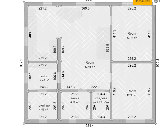

cherednik Опубліковано: 27 квітня Автор Поділитись Опубліковано: 27 квітня 25.04.2026 в 10:45, Nikolay Cherednichenko сказав: Так це єдина несуча стіна, на яку ТС вроді хотів опирати плити перекриття Саме так, це єдина внутрішня під якою є опора (так як перекриття з плит). Хоча можна зробити в тому місті проєм до 2-3 ми без проблем - зверху просто при заливці армопоясу залити ригель який зніматиме навантаження від плит перекриття Хоча - наразі якщо все ж таки буде 1 поверх - то і перекриватися плитами недоцільно. Посилання на коментар Поділитися на інших сайтах More sharing options...
vadimv Опубліковано: 27 квітня Поділитись Опубліковано: 27 квітня 24 хвилини тому, cherednik сказав: це єдина внутрішня під якою є опора (так як перекриття з плит). Хоча можна зробити в тому місті проєм до 2-3 ми без проблем - А хіба не можна зробити несучу внутрішню стіну між спальнями і вітальнею? Посилання на коментар Поділитися на інших сайтах More sharing options...
Nikolay Cherednichenko Опубліковано: 27 квітня Поділитись Опубліковано: 27 квітня (змінено) 46 минут назад, cherednik сказал: Саме так, це єдина внутрішня під якою є опора (так як перекриття з плит). Хоча можна зробити в тому місті проєм до 2-3 ми без проблем - зверху просто при заливці армопоясу залити ригель який зніматиме навантаження від плит перекриття Хоча - наразі якщо все ж таки буде 1 поверх - то і перекриватися плитами недоцільно. Такі да... Але де-хто і одноповерхові перекриває плитами для зниження класу пожежонебезпеки, або щоб зручніше опирати крокви було... (Це я так, поумнічать вирішив 🤭) Ригель правильно треба вміти робити, там є нюанси... Особисто я в силу своєї слабкоосвіченості-очкую таких конструкцій)))) Змінено 27 квітня користувачем Nikolay Cherednichenko Посилання на коментар Поділитися на інших сайтах More sharing options...
cherednik Опубліковано: 27 квітня Автор Поділитись Опубліковано: 27 квітня 9 хвилин тому, Nikolay Cherednichenko сказав: Такі да... Але де-хто і одноповерхові перекриває плитами для зниження класу пожежонебезпеки, або щоб зручніше опирати крокви було... (Це я так, поумнічать вирішив 🤭) Ригель правильно треба вміти робити, там є нюанси... Особисто я в силу своєї слабкоосвіченості-очкую таких конструкцій)))) + Враховуючи наявність різного роду уламків/роботи мобільних груп ппо які працюють переважно стрілецькою зброєю - наявність перекриття навіть в 1 поверсі є досить не зайвим. Я на днях прикинув що прольоти не є критичними і спокійно можна перекриття балками. Але поки це ще відкрите питання. Посилання на коментар Поділитися на інших сайтах More sharing options...
cherednik Опубліковано: 27 квітня Автор Поділитись Опубліковано: 27 квітня 33 хвилини тому, vadimv сказав: А хіба не можна зробити несучу внутрішню стіну між спальнями і вітальнею? Не можна Посилання на коментар Поділитися на інших сайтах More sharing options...

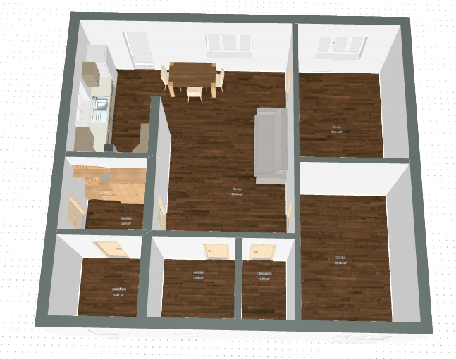

normal Опубліковано: 27 квітня Поділитись Опубліковано: 27 квітня 1 година тому, cherednik сказав: якщо все ж таки буде 1 поверх Треба вирішити, або фіксовані 70м2, або планувати розширення і куди саме: наверх (мансарда чи повноцінний поверх), треба в 70м2 втиснути сходи і додати стіни вбік (пристройка), треба вихід і додати фундамент та стіни 2 варіант теж можливий і плюсом може бути хозблок і відсутність біготні по сходам 1 Посилання на коментар Поділитися на інших сайтах More sharing options...
cherednik Опубліковано: 27 квітня Автор Поділитись Опубліковано: 27 квітня 17 хвилин тому, normal сказав: Треба вирішити, або фіксовані 70м2 Поки скоріш за все цей варіант. Загалом це не єдине житло (тобто жити є де), і поки все ж таки концепція будинку за містом який може бути як дача - але мати усі варіанти для проживання увесь рік - наразі мені цей варіант найбільше до душі. Бо все ж таки жити за містом крім + має і -. Тому В бік - такий собі варіант... Краще вверх. Посилання на коментар Поділитися на інших сайтах More sharing options...

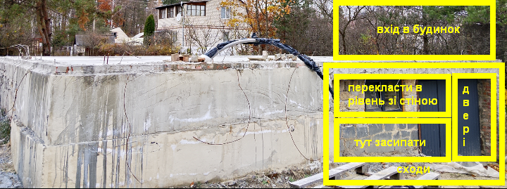

normal Опубліковано: 27 квітня Поділитись Опубліковано: 27 квітня (змінено) Або вниз, що повинно бути в техприміщенні? При навісі отой цокольний гараж непотрібен і в такому вигляді страшний, якщо планується утеплення цоколя, то техприміщення можна організувати там (може так і на третю спальню місце вивільниться), доступ до каналізації\води у цоколі залишився? Доречі тоді і вхід в будинок краще робити над воротами які замінити на двері, тоді виходячи з будинку зробиться і спуск у цоколь та зашиється за бажанням (щоб бігати у цоколь не через вулицю) Змінено 27 квітня користувачем normal 2 Посилання на коментар Поділитися на інших сайтах More sharing options...
normal Опубліковано: 27 квітня Поділитись Опубліковано: 27 квітня (змінено) Я би максимально відкопав та підсилив що можна в цоколі, щоб вмістити ще наприклад підвал та госп.блок і зробив якось так, далі планував 1 поверх (але поки незрозумів де саме потрібна несуча стіна і коммунікації) Змінено 27 квітня користувачем normal Посилання на коментар Поділитися на інших сайтах More sharing options...

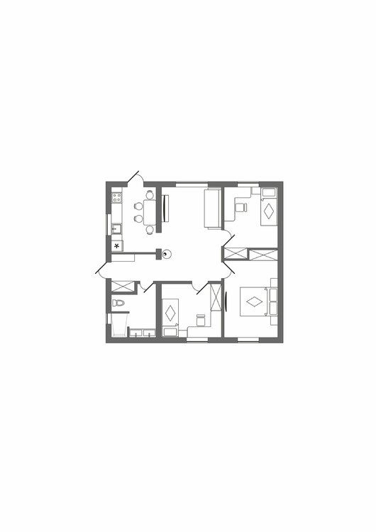

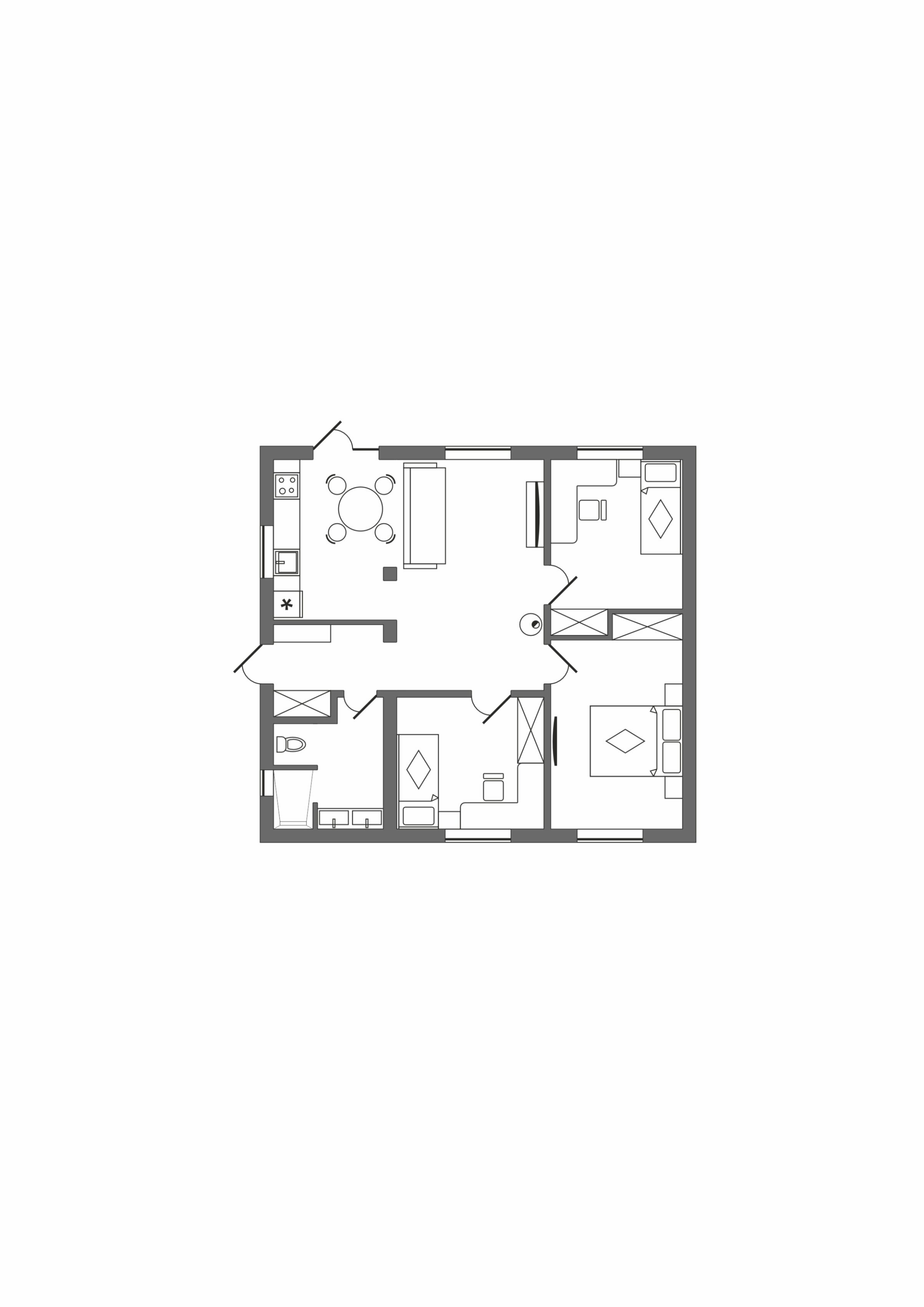

cherednik Опубліковано: 28 квітня Автор Поділитись Опубліковано: 28 квітня (змінено) 24.04.2026 в 10:05, Nikolay Cherednichenko сказав: Приблизно під ваші розміри (нажаль точні габарити по вашим ескізам важко зрозуміти-вони постійно різні). Єдине що особисто мене бентежить то це велетенський транзитний "іподром" посередині, і виходи з санвузла і ванної-але як вам норм-то проблем нема. якось-такось... Взяв за основу ваш варіант, під свої розміри накидав такий варіант: тут можна ще погратися з дверима в кімнати (розміщення) і замість кладової як варіант можна зробити шафу в одній із спалень. Перщочергово думав розділити вану та туалет, але додатковий рукомийник і туалет можна в тех приміщенні зробити. Ванна і тамбур також можна місцями поміняти, як варіант. Змінено 28 квітня користувачем cherednik Посилання на коментар Поділитися на інших сайтах More sharing options...

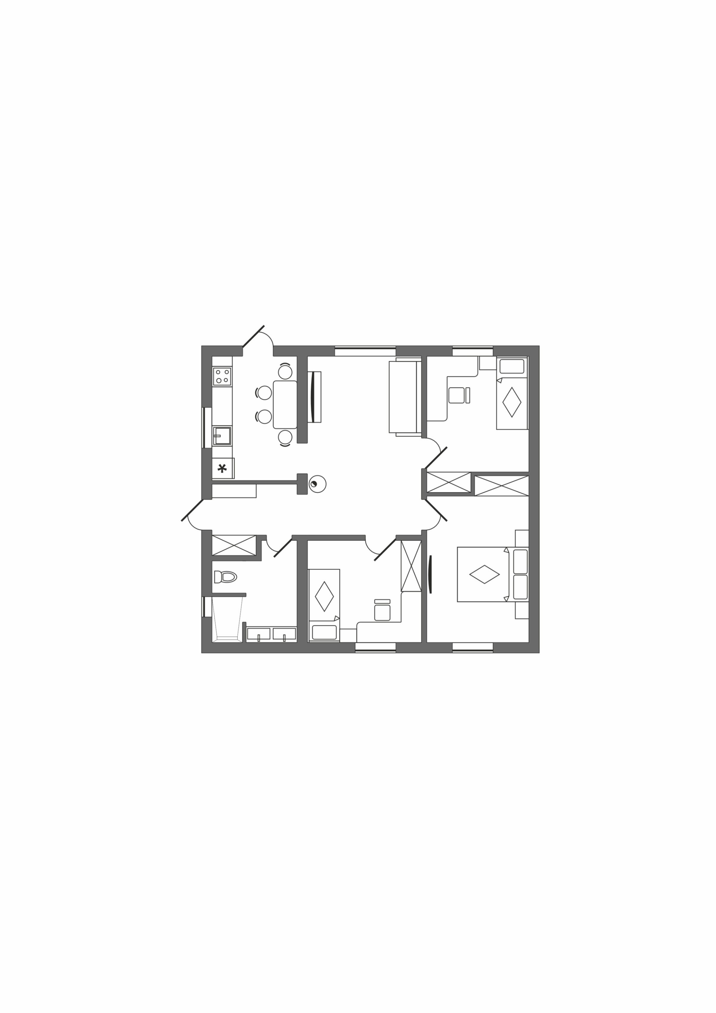

Nikolay Cherednichenko Опубліковано: 28 квітня Поділитись Опубліковано: 28 квітня 4 часа назад, cherednik сказал: Взяв за основу ваш варіант, під свої розміри накидав такий варіант: тут можна ще погратися з дверима в кімнати (розміщення) і замість кладової як варіант можна зробити шафу в одній із спалень. Перщочергово думав розділити вану та туалет, але додатковий рукомийник і туалет можна в тех приміщенні зробити. Ванна і тамбур також можна місцями поміняти, як варіант. 1. Між диваном і телевізором буде трафік, мене особисто б бісило якби мені перед носом ходили. 2. Кладову з санвузлом як мінімум поміняти б місцями... Посилання на коментар Поділитися на інших сайтах More sharing options...
cherednik Опубліковано: 28 квітня Автор Поділитись Опубліковано: 28 квітня 1 година тому, Nikolay Cherednichenko сказав: Кладову з санвузлом як мінімум поміняти б місцями... з точки зору інженерії так просіше і оптимальніше + не буде спільної стіни ванна\спальня - теж не зовсім ок Посилання на коментар Поділитися на інших сайтах More sharing options...
Nikolay Cherednichenko Опубліковано: 29 квітня Поділитись Опубліковано: 29 квітня (змінено) 10 часов назад, cherednik сказал: з точки зору інженерії так просіше і оптимальніше + не буде спільної стіни ванна\спальня - теж не зовсім ок Особисто дозволяю вам обісцяти того інженера (який то сказав) і вигнати на мороз😁. В такому випадку робіть вже тут кухню де кладова. Доречі вже котрий ваш план і я до цих пір не зрозумів точних розмірів вашої будови, таке враження що ви артилерист реактивної артилерії де +/- гектар взагалі не похибка🤭. Змінено 29 квітня користувачем Nikolay Cherednichenko 1 Посилання на коментар Поділитися на інших сайтах More sharing options...
cherednik Опубліковано: 29 квітня Автор Поділитись Опубліковано: 29 квітня 5 хвилин тому, Nikolay Cherednichenko сказав: точних розмірів вашої будови 9,26 на 8,46 - це внутрішні розміри стіни. відповідно зовнішні розміри + 60 см Посилання на коментар Поділитися на інших сайтах More sharing options...

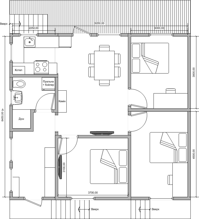

normal Опубліковано: 30 квітня Поділитись Опубліковано: 30 квітня 28.04.2026 в 20:33, Nikolay Cherednichenko сказав: Між диваном і телевізором буде трафік Нема дівана - немає проблеми (треба кіно дивитись у спальні), на двох дітей я би робив десь такий варіант. Але при наявності газу ні тепловий насос ні той камін непотрібні, можливо краще камін з кухнею переграти у додатковий санвузол з ванною... Посилання на коментар Поділитися на інших сайтах More sharing options...
vadimv Опубліковано: 30 квітня Поділитись Опубліковано: 30 квітня 1 година тому, normal сказав: на двох дітей я би робив десь такий варіант. Але при наявності газу ні тепловий насос ні той камін непотрібні, можливо краще камін з кухнею переграти у додатковий санвузол з ванною... На 2+2 одного суміщеного санвузла буде недостатньо, треба хоча б роздільний 2 Посилання на коментар Поділитися на інших сайтах More sharing options...
Nikolay Cherednichenko Опубліковано: 30 квітня Поділитись Опубліковано: 30 квітня (змінено) 2 часа назад, normal сказал: Нема дівана - немає проблеми (треба кіно дивитись у спальні), на двох дітей я би робив десь такий варіант. Але при наявності газу ні тепловий насос ні той камін непотрібні, можливо краще камін з кухнею переграти у додатковий санвузол з ванною... Не повірите, але я теж накидав схожий варіант, а потім видалив бо вважав абсурдним на таку кількість кімнат мати всього один об'єднаний С/В... (Але мабуть все ж таки і таке планування має право на життя-правда не буде претендувати за звання "мега комфортного будинку", будівництво то завжди компроміс) На рахунок кіно у спальні-це індивідуально, я наприклад думаю відмовитися від телека в спальні для покращення "гігієни сну"(маю підстави) Змінено 30 квітня користувачем Nikolay Cherednichenko 1 Посилання на коментар Поділитися на інших сайтах More sharing options...
normal Опубліковано: 30 квітня Поділитись Опубліковано: 30 квітня Можна погратися і впихнути другий санвузол, якщо розуміти що саме потрібно додати (раковину, унітаз, ванну), особисто ми 2+2 прожили в квартирі 10 років з одним санвузлом і наче терпимо, не можу згадати чи була і за що саме боротьба А ми з дружиною без телека заснути не можемо, в ютубі є такі канали де хтось бубнить і вирубаєся спати за пару хвилин Посилання на коментар Поділитися на інших сайтах More sharing options...
