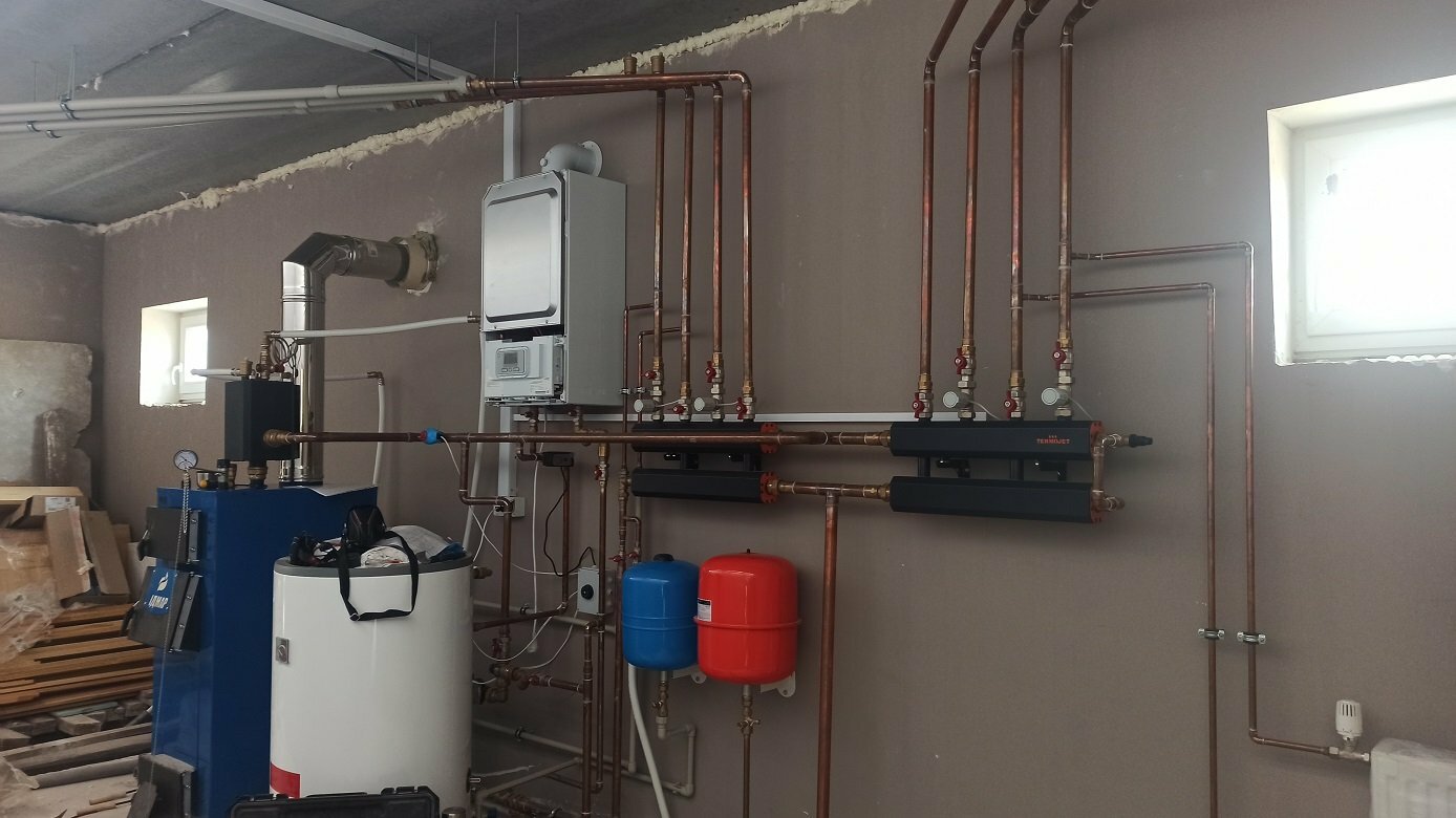

мастерок Опубліковано: 11 лютого Поділитись Опубліковано: 11 лютого В 10.02.2026 в 09:09, DimaF сказал: Хотите подстраховаться, то либо ТТ котел (понятно что нужен ИБП) Не факт,я б зробив гравітаціонку і в паралель газовий напольник та ТТ. 1 Посилання на коментар Поділитися на інших сайтах More sharing options...
Сергей 31 Опубліковано: 11 лютого Поділитись Опубліковано: 11 лютого 9 минут назад, мастерок сказал: я б зробив гравітаціонку і в паралель газовий напольник та ТТ. Вася, на фото гравитационка на ТТ, газовый извини настенный. Радиаторы 2 этажа 300м2. 1 1 Посилання на коментар Поділитися на інших сайтах More sharing options...

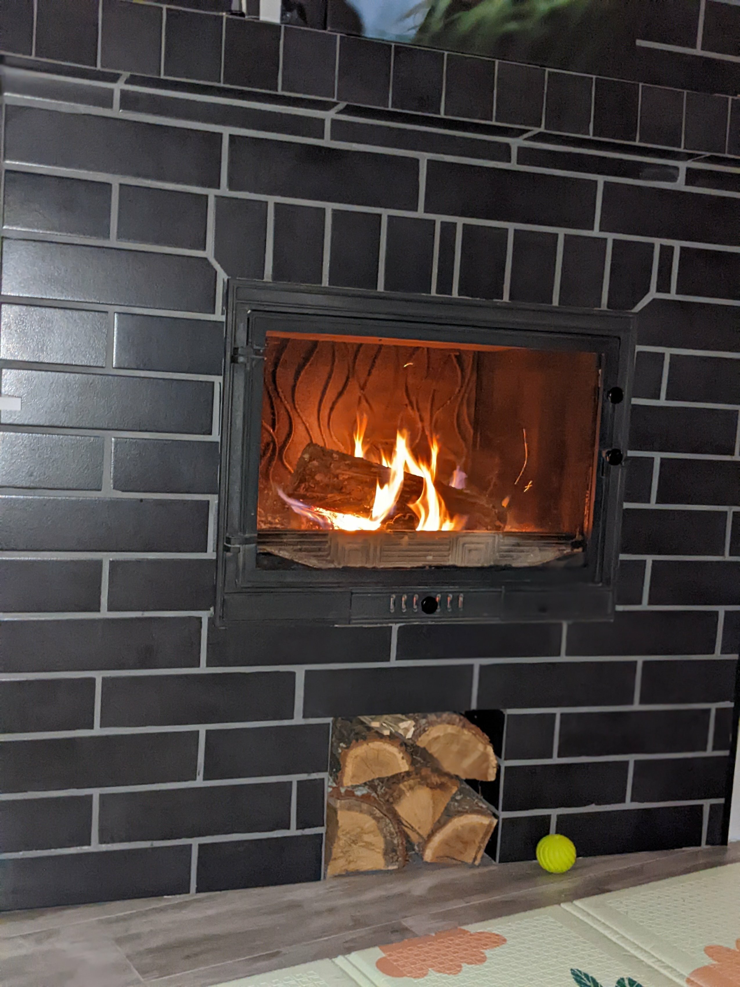

gendruk Опубліковано: 11 лютого Поділитись Опубліковано: 11 лютого (змінено) 1 година тому, cherednik сказав: Або ще варіант якщо грубу зробити у вітальні - а завантаження з тамбуру? Як на мене більш притомний варіант. Але чисто для резерву я б поставив каміну топку, що й зробив. Прихований текст PXL_20230128_145120148.mp4 Змінено 11 лютого користувачем gendruk Посилання на коментар Поділитися на інших сайтах More sharing options...
cherednik Опубліковано: 11 лютого Автор Поділитись Опубліковано: 11 лютого 2 години тому, gendruk сказав: що й зробив. з повітряними каналами? Посилання на коментар Поділитися на інших сайтах More sharing options...
gendruk Опубліковано: 11 лютого Поділитись Опубліковано: 11 лютого 1 година тому, cherednik сказав: з повітряними каналами? Без, не планував його для постійного використання. Посилання на коментар Поділитися на інших сайтах More sharing options...
