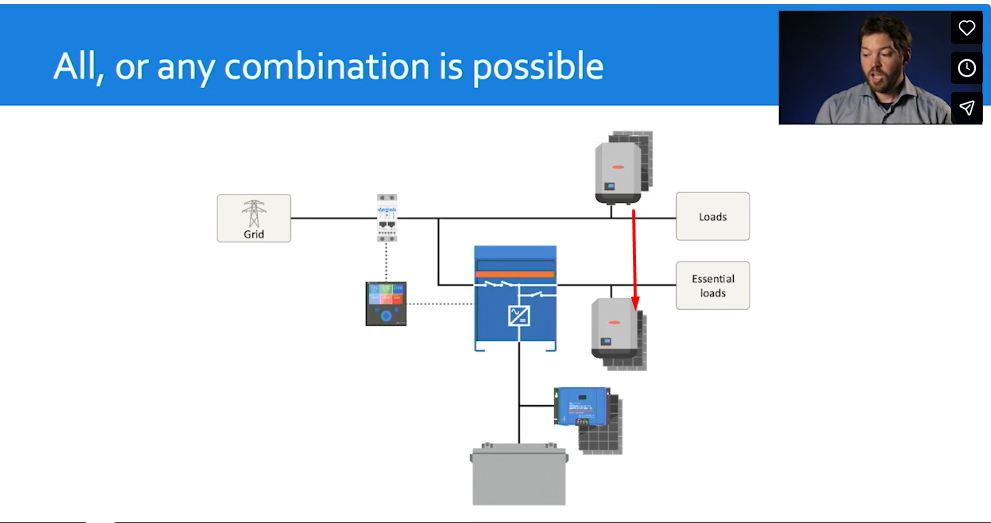

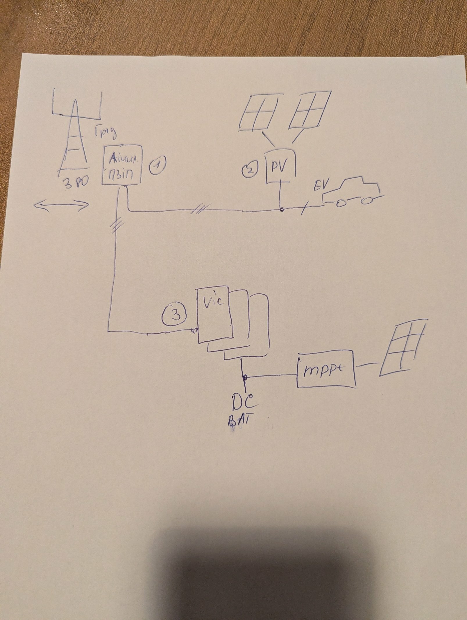

standov Опубліковано: 27 лютого Поділитись Опубліковано: 27 лютого Перебудовую в хаті систему і виникло досить холіварне / п'ятничне питання яке я для себе не можу вирішити, хочу послухати думки та поради. Планується/є 1) З 3ф ввід на стоппі, із зеленим тарифом, там-же розділення PEN, далі двома п'ятижилками під землею то уходить в хату та на парковку 2) В хаті 3ф схема на мультиплюсах, батарейками та сонцем 3) на парковці окремий PV інвертор з власним полем який вміє з віктроном в AC-coupling тобто фактично це схема "з підручника" *input AC coupling*, яка повністю закриває всі мої потреби і задачі. АЛЕ прийшов до думки що в ній існуюче зараз реле напруги на вході в хату все ломає, адже при відсутності гріда віктрони не зможуть створити PV на парковці власну ізольовану мережу і фактично я втрачаю і заряд машини і друге поле, фактично воно все втрачає сенс. Враіанти які бачу і думки - що з ними не так. 1. перенести реле напруги на стовп, щоб обидва інвертори були за ним. Тут я не до кінця розумію від чого воно буде захищати, бо ноль там заземлено, а після того є декілька точок контактів які можуть і "відгоріти". плюс я хз як надійно працює РН в таких вуличних умовах 2. РН змонтувати *ЗА* віктронами, тут взагалі все якось сумнівно 3. Взагалі не ставити РН ніде, це якось стремно, особливо після цієї зими, коли на сусідній вулиці була лише 1 фаза і ніхто не знав чого. Варіанту переробити кабельні вводи в мене нема. Посилання на коментар Поділитися на інших сайтах More sharing options...
vovarpd Опубліковано: 27 лютого Поділитись Опубліковано: 27 лютого 48 хвилин тому, standov сказав: Варіанту переробити кабельні вводи в мене нема. Так розумію що PV інвертор після віктронів нема можливості перенести? Бо тоді при втрачанні гріда - PV інвертор буде синхронізуватися з мережею мультіплюса і продовжить працювати. Щось недуже зрозумів до чого тут реле, бо то що з ним що без той PV інвертор перестає працювати при пропаданні мережі так як він синхронізується до гріда. Посилання на коментар Поділитися на інших сайтах More sharing options...
standov Опубліковано: 27 лютого Автор Поділитись Опубліковано: 27 лютого 6 минут назад, vovarpd сказал: Так розумію що PV інвертор після віктронів нема можливості перенести? нема 7 минут назад, vovarpd сказал: Бо тоді при втрачанні гріда - PV інвертор буде синхронізуватися з мережею мультіплюса і продовжить працювати. мда, це мене жипітя обманула, сказала що без гріда з активним експортом може синхронізувати, ну тоді питання знято Посилання на коментар Поділитися на інших сайтах More sharing options...
volomoto Опубліковано: 28 лютого Поділитись Опубліковано: 28 лютого 13 годин тому, standov сказав: 3) на парковці окремий PV інвертор з власним полем який вміє з віктроном в AC-coupling Він то вміє, але в цій схемі він того не робить, бо не підключений до AC Out віктрона. Теоретично можна зробити так, щоб в режимі острова парковка була підключена виходу віктронів по тому ж самому кабелю, але то трохи гєморно. Посилання на коментар Поділитися на інших сайтах More sharing options...
standov Опубліковано: 28 лютого Автор Поділитись Опубліковано: 28 лютого 4 часа назад, volomoto сказал: Він то вміє, але в цій схемі він того не робить, бо не підключений до AC Out віктрона. Теоретично можна зробити так, щоб в режимі острова парковка була підключена виходу віктронів по тому ж самому кабелю, але то трохи гєморно. Так да, я вже зрозумів де я не зрозумів ) воно буде працювати доки є грід, ну хоч так. Про перекомутацію я вже думав але поки не придумав як то зробити гарантовано безпечно, але не дуже довго думав) Посилання на коментар Поділитися на інших сайтах More sharing options...
