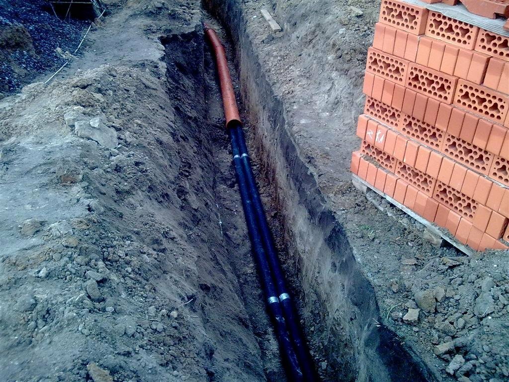

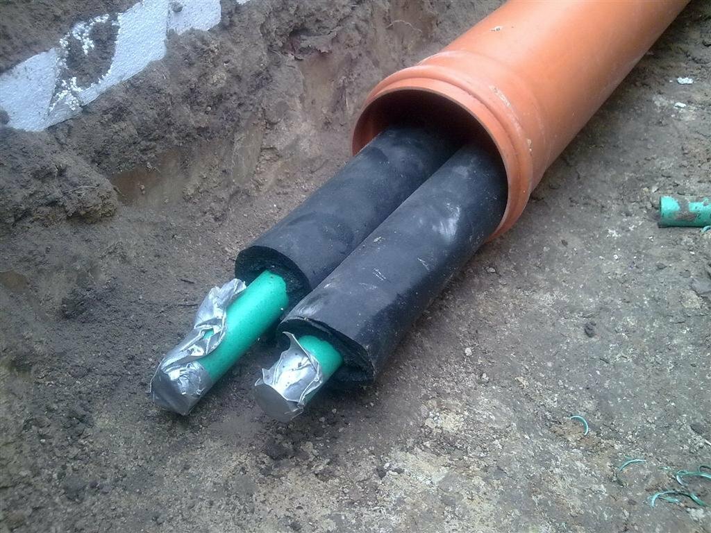

Дорофеев Сергей Опубліковано: 31 березня Поділитись Опубліковано: 31 березня 9 часов назад, АлександрБ. сказал: Особенно удобно для размещения ТТ-котлов. Чтобы не таскать в дом дрова, уголь и пр. Мы прокладывали трубы отопления от такой котельной. Метров 30. В земле, в утеплителем и сотой канализационной трубе 1 1 Посилання на коментар Поділитися на інших сайтах More sharing options...
Сергей 31 Опубліковано: 31 березня Поділитись Опубліковано: 31 березня 13 минут назад, Дорофеев Сергей сказал: Мы прокладывали трубы отопления от такой котельной. Метров 30. В земле, в утеплителем и сотой канализационной трубе .......... 1 1 Посилання на коментар Поділитися на інших сайтах More sharing options...
