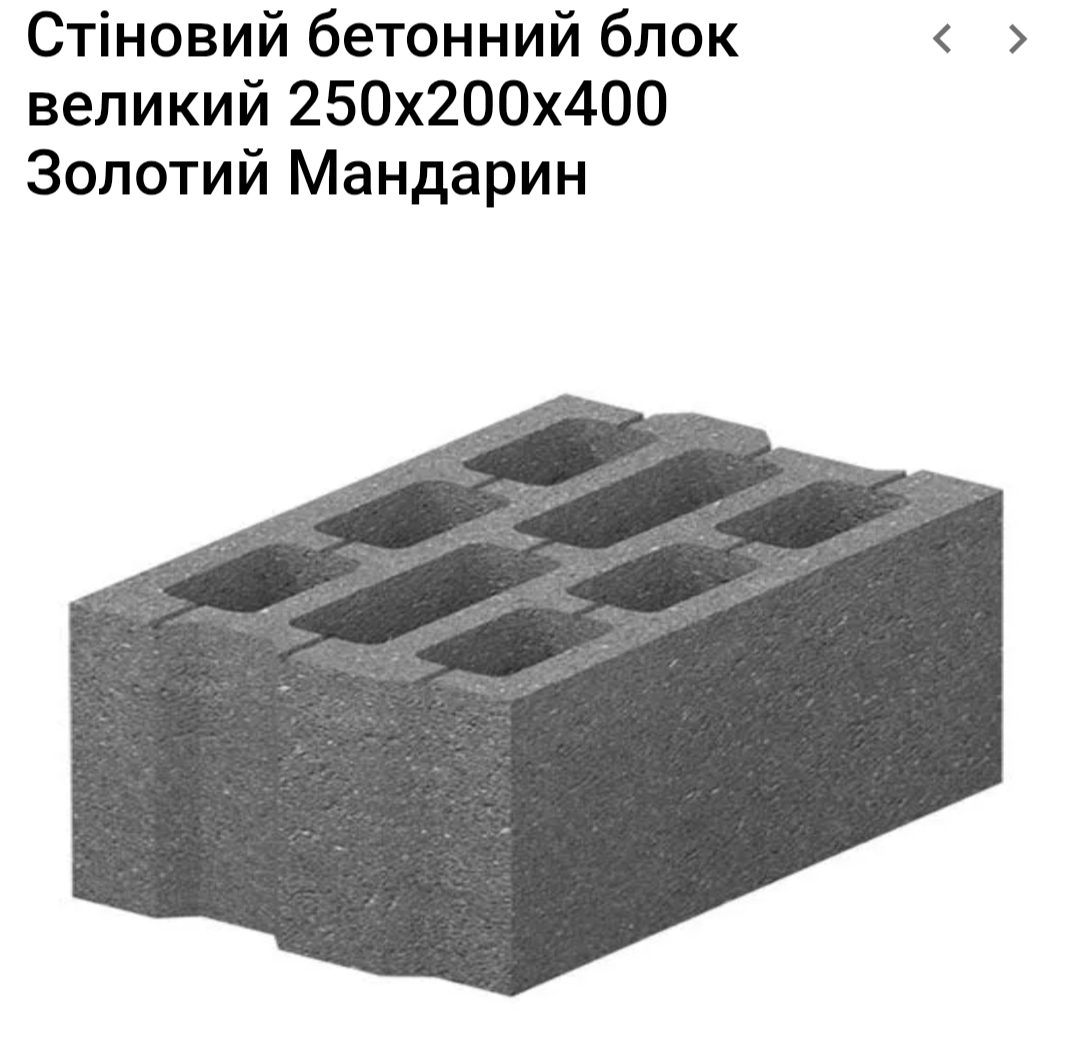

mihail78 Опубліковано: 8 квітня Поділитись Опубліковано: 8 квітня Вітаю. Потрібен архітектор для проєктування будинку "за мотивами" проєкту Z473v1. В проєкті мені не вистачає підвалу під частиною будинку та збоку будинку (на спільному фундаменті) гаража з другим поверхом, який збільшить загальна довжину будинку на приблизно 5м. Ну і технічні деталі, у вигляді зміни типу перекриття, матеріалів стін, мінус тераса. Напевно, потрібні розділи АР та КР. Інженерія не потрібна. Гугл видає багато красивих назв студій і приємних прізвищ архітекторів. Але будівництво планується поки, нажаль, не біля Лаври, тому в пріоритеті - технічно грамотний проєкт, без зайвого пафосу, та за притомний бюджет. Якщо вам відомий такий фахівець, буду дуже вдячним за контакт та можливо ваш відгук. Зараз це уявляю собі так: стіни фундаменту та підвалу з бетонних блоків незйомної опалубки; перекриття підлоги та стелі - плити, над підвалом моноліт; несні зовнішні стіни - бетонні блоки 250мм/утеплювач/цегла; перегородки цегла; дах двохсхилий. Буду радий вашим коментарям та критиці. Особливо, критиці) z473v1-linejjnye-razmery.pdf Посилання на коментар Поділитися на інших сайтах More sharing options...
lastandr Опубліковано: 9 квітня Поділитись Опубліковано: 9 квітня 9 часов назад, mihail78 сказал: бетонні блоки 250мм/утеплювач/цегла; Якщо це про стіни 1-го поверху, то навіщо там бетонні блоки? По теплоефективності краще будуть стіни с цегли, керамблоків або ГБ... Для стін підвалу такі бетонні блоки підуть , тількі не 250мм, а мин 400мм шириной... Посилання на коментар Поділитися на інших сайтах More sharing options...
lastandr Опубліковано: 9 квітня Поділитись Опубліковано: 9 квітня 10 часов назад, mihail78 сказал: Якщо вам відомий такий фахівець, буду дуже вдячним за контакт та можливо ваш відгук. 1 Посилання на коментар Поділитися на інших сайтах More sharing options...
mihail78 Опубліковано: 9 квітня Автор Поділитись Опубліковано: 9 квітня 6 годин тому, lastandr сказав: Якщо це про стіни 1-го поверху, то навіщо там бетонні блоки? По теплоефективності краще будуть стіни с цегли, керамблоків або ГБ... Для стін підвалу такі бетонні блоки підуть , тількі не 250мм, а мин 400мм шириной... Для стін 1-го поверху мав на увазі такі блоки. Керамблок та ГБ не хотів би. Саме так, для стін підвалу блоки шириною 400мм. Посилання на коментар Поділитися на інших сайтах More sharing options...
ЯД Опубліковано: 9 квітня Поділитись Опубліковано: 9 квітня (змінено) 52 хвилини тому, mihail78 сказав: Для стін 1-го поверху мав на увазі такі блоки. Керамблок та ГБ не хотів би. Саме так, для стін підвалу блоки шириною 400мм. Ох Это зачем столько бетона? Что блоки стОят, а потом еще бетон а потом думать что с этим всем делать?) Змінено 9 квітня користувачем ЯД 1 Посилання на коментар Поділитися на інших сайтах More sharing options...
mihail78 Опубліковано: 9 квітня Автор Поділитись Опубліковано: 9 квітня 42 хвилини тому, ЯД сказав: Ох Это зачем столько бетона? Что блоки стОят, а потом еще бетон а потом думать что с этим всем делать?) Так, згоден. Бетону буде багато: 0,25м3 на 1м2 стіни фундаменту. Гадаю, десь до 50м3 тільки в самі блоки + самі блоки. Що там думати - перекриттям накривати) Посилання на коментар Поділитися на інших сайтах More sharing options...
