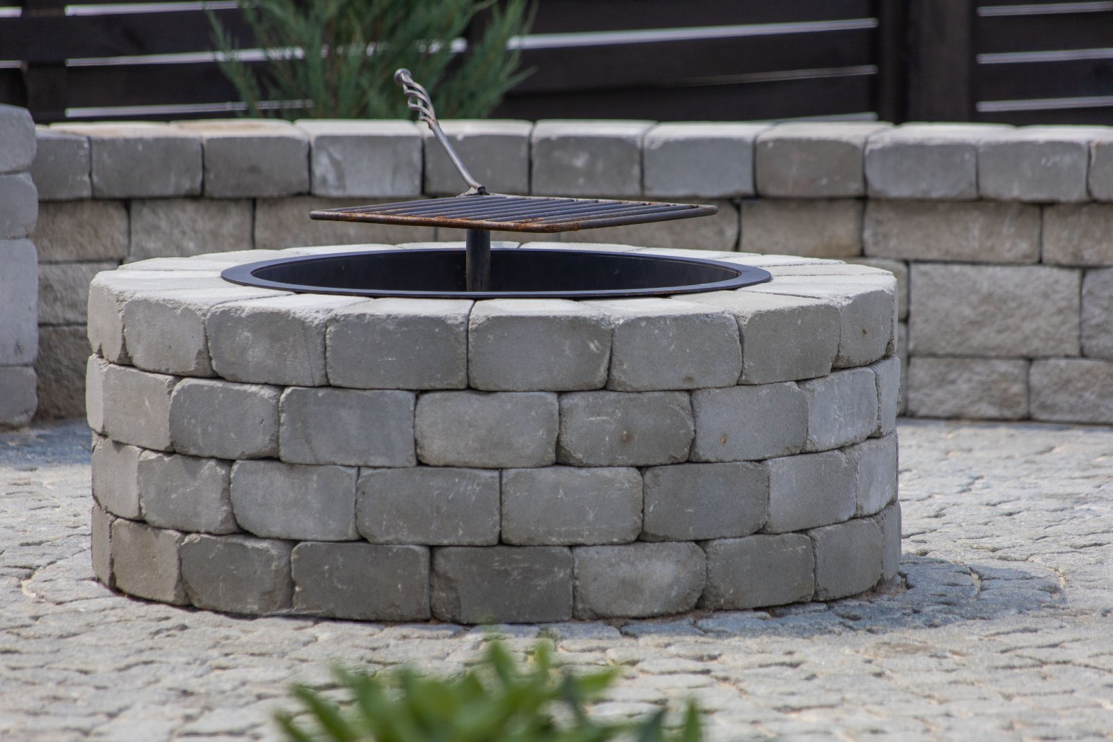

standov Опубліковано: 14 квітня Поділитись Опубліковано: 14 квітня (змінено) *Вуличне* вогнище, з бетонних блоків, виробник пропонує отак "Можна використовувати звичайний клей, а можна взяти термостійкий клей"(с) Блоків до сотні, прям міцність не потрібна, скоріше потрібна еластичність щоб воно від термодеформацій не почало тріщати ну і стійкість до вулиці, чи є якісь варіанти чогось готового типу герметик/мастика? З жипітей зупинилися на варіанті "тонкий шар" клею KM-17 (вона проти герметику/мастики), але хочеться думку спецалістів Змінено 14 квітня користувачем standov Посилання на коментар Поділитися на інших сайтах More sharing options...
viksel Опубліковано: 14 квітня Поділитись Опубліковано: 14 квітня 32 минуты назад, standov сказал: *Вуличне* вогнище, з бетонних блоків, виробник пропонує отак "Можна використовувати звичайний клей, а можна взяти термостійкий клей"(с) Блоків до сотні, прям міцність не потрібна, скоріше потрібна еластичність щоб воно від термодеформацій не почало тріщати ну і стійкість до вулиці, чи є якісь варіанти чогось готового типу герметик/мастика? З жипітей зупинилися на варіанті "тонкий шар" клею KM-17 (вона проти герметику/мастики), але хочеться думку спецалістів Зробіть якийсь каркас з прута або чого там і байдуже яка суміш.В каркасі навіть на сухо поскладаєте буде триматись купи. Посилання на коментар Поділитися на інших сайтах More sharing options...
standov Опубліковано: 14 квітня Автор Поділитись Опубліковано: 14 квітня 7 минут назад, viksel сказал: Зробіть якийсь каркас з прута або чого там і байдуже яка суміш.В каркасі навіть на сухо поскладаєте буде триматись купи. я не можу зробити каркас, це фабричні блоки конкретно під вогнище та естетику. Варіантів фактично два - класти насухо або класти на клей, насухо мені не подобається бо верхній ряд точно буде розповзатися Посилання на коментар Поділитися на інших сайтах More sharing options...
viksel Опубліковано: 14 квітня Поділитись Опубліковано: 14 квітня 8 минут назад, standov сказал: верхній ряд точно буде розповзатися Обруч з полоси 4мм дизайну не зашкодить. 1 Посилання на коментар Поділитися на інших сайтах More sharing options...
normal Опубліковано: 14 квітня Поділитись Опубліковано: 14 квітня Клей напевно затріщить коли піде холодний дощ на гарячий камінь, теж одразу подумав про обруч (як в дубових бочках) Посилання на коментар Поділитися на інших сайтах More sharing options...
standov Опубліковано: 14 квітня Автор Поділитись Опубліковано: 14 квітня (змінено) ні, давайте все-ж повернемося до варіанту з тим чим краще клеїти, без обручів. Це не камінь це бетон, плюс в середині металева вставка із проміжком, там теоретично не буде режиму як в сауні Змінено 14 квітня користувачем standov Посилання на коментар Поділитися на інших сайтах More sharing options...
viksel Опубліковано: 14 квітня Поділитись Опубліковано: 14 квітня Ще один варіант,якщо обруч муляє око,це сверлити кожний блок збоку наскрізь,продівати стальний або синтетичний трос,з.єднати його стяжками в місці останнього блоку,останній блок вирізати фельц і ним розтягнути.))Але треба думати як зафіксувати останній блок щоб не вилазив з часом. Посилання на коментар Поділитися на інших сайтах More sharing options...
viksel Опубліковано: 14 квітня Поділитись Опубліковано: 14 квітня Только что, standov сказал: чим краще клеїти Це трохи сумнівно і трудоємко.Термосуміші хочуть мінімальний шов,тобто ретельну підгонку.Це купа роботи і буде прикро якщо воно трісне. Посилання на коментар Поділитися на інших сайтах More sharing options...
standov Опубліковано: 14 квітня Автор Поділитись Опубліковано: 14 квітня Только что, viksel сказал: Це трохи сумнівно і трудоємко.Термосуміші хочуть мінімальний шов,тобто ретельну підгонку.Це купа роботи і буде прикро якщо воно трісне. ну тобто просвердлити 70 блоків то не муторно ) це фабричні *бетонні* блоки, вони мають нормальну геометрію, ці сколи на морді це чиста декорація. тонкий шов забезбечити не велика проблема, тонкий шов чого? Посилання на коментар Поділитися на інших сайтах More sharing options...
ЯД Опубліковано: 14 квітня Поділитись Опубліковано: 14 квітня 10 хвилин тому, standov сказав: тонкий шов чого Как по мне, то чего угодно) Какая температура камня то будет? Вряд ли 100+ иначе надо было бы еще вокруг заборчик ставить)) Посилання на коментар Поділитися на інших сайтах More sharing options...
standov Опубліковано: 14 квітня Автор Поділитись Опубліковано: 14 квітня 1 минуту назад, ЯД сказал: Как по мне, то чего угодно) Какая температура камня то будет? Вряд ли 100+ иначе надо было бы еще вокруг заборчик ставить)) А хто його знає яка) виробник теж каже що чим завгодно, але то не наші матоди! Посилання на коментар Поділитися на інших сайтах More sharing options...
normal Опубліковано: 14 квітня Поділитись Опубліковано: 14 квітня (змінено) 4 години тому, standov сказав: давайте все-ж повернемося до варіанту з тим чим краще клеїти, без обручів якщо є натхнення кожні 1-5 років переклеювати, то без різниці чим, а на суху не буде потрібен дренаж конструкції, не буде проблем з відсиріванням золи та іржавінням металу і т.д. і т.п.... Змінено 14 квітня користувачем normal Посилання на коментар Поділитися на інших сайтах More sharing options...
standov Опубліковано: 14 квітня Автор Поділитись Опубліковано: 14 квітня 2 минуты назад, normal сказал: якщо є натхнення кожні 1-5 років переклеювати, то без різниці чим, а на суху не буде потрібен дренаж конструкції, не буде проблем з відсиріванням золи та іржавінням металу і т.д. і т.п.... Дренаж я буду в будь-якому варіанті робити, бо глина і пучить страшне, зроблю подушку з щебня та відсіву під ним, за одно і дренаж буде На суху мені не подобається тим що верхні камені будуть соватися дровами/дошками бо ми регулярно на кострище таке палимо Посилання на коментар Поділитися на інших сайтах More sharing options...
normal Опубліковано: 14 квітня Поділитись Опубліковано: 14 квітня 6.2кг один камінь + оте металеве кільце їх прижимає + трапеція дає посунути тільки в один бік, далеко не факт що впаде комусь на ногу... Ще варіант зробити по верхньому кільцю болгаркою пропил буквально 1см і вставити пруток, потім перевернути блоки, якщо треба непомітності Посилання на коментар Поділитися на інших сайтах More sharing options...
viksel Опубліковано: 14 квітня Поділитись Опубліковано: 14 квітня 4 часа назад, standov сказал: ці сколи на морді це чиста декорація. В тому то і справа що з розчином вони вже не будуть такі ..це буде ліпили потім щітками чухали,де чухали де забули..де недочухали і т.д.Там ще в кожного каменяра чи як там його своя якась методика,треба діждатись моменту бо шов буде не гарний)) Посилання на коментар Поділитися на інших сайтах More sharing options...
standov Опубліковано: 14 квітня Автор Поділитись Опубліковано: 14 квітня 13 минут назад, viksel сказал: В тому то і справа що з розчином вони вже не будуть такі ..це буде ліпили потім щітками чухали,де чухали де забули..де недочухали і т.д.Там ще в кожного каменяра чи як там його своя якась методика,треба діждатись моменту бо шов буде не гарний)) Нічого не зрозумів. Я вище писав про тонкий шов, план який радить жипітя це тонкий шар (під гребінку) клею. Ніхто не буде з тих каменів мурувати з розшивкою та швом в палець, який в тому сенс? Тонкий мінімальний шов як газобетон кладуть, ще і так щоб на фасадну морду не проступав (не доводити до краю) Посилання на коментар Поділитися на інших сайтах More sharing options...
ЯД Опубліковано: 14 квітня Поділитись Опубліковано: 14 квітня Посмотрите на пу клей для бетона/камня. Посилання на коментар Поділитися на інших сайтах More sharing options...
