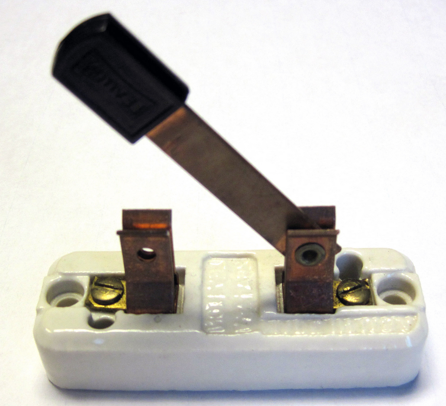

porterlv Опубліковано: 21 травня Поділитись Опубліковано: 21 травня 3 1 Посилання на коментар Поділитися на інших сайтах More sharing options...
90BCO Опубліковано: 22 травня Поділитись Опубліковано: 22 травня 13 часов назад, k-master сказал: А може ще хтось знає нормальні перевірені DC вимикачі з дистанційним керуванням? 2 1 Посилання на коментар Поділитися на інших сайтах More sharing options...
