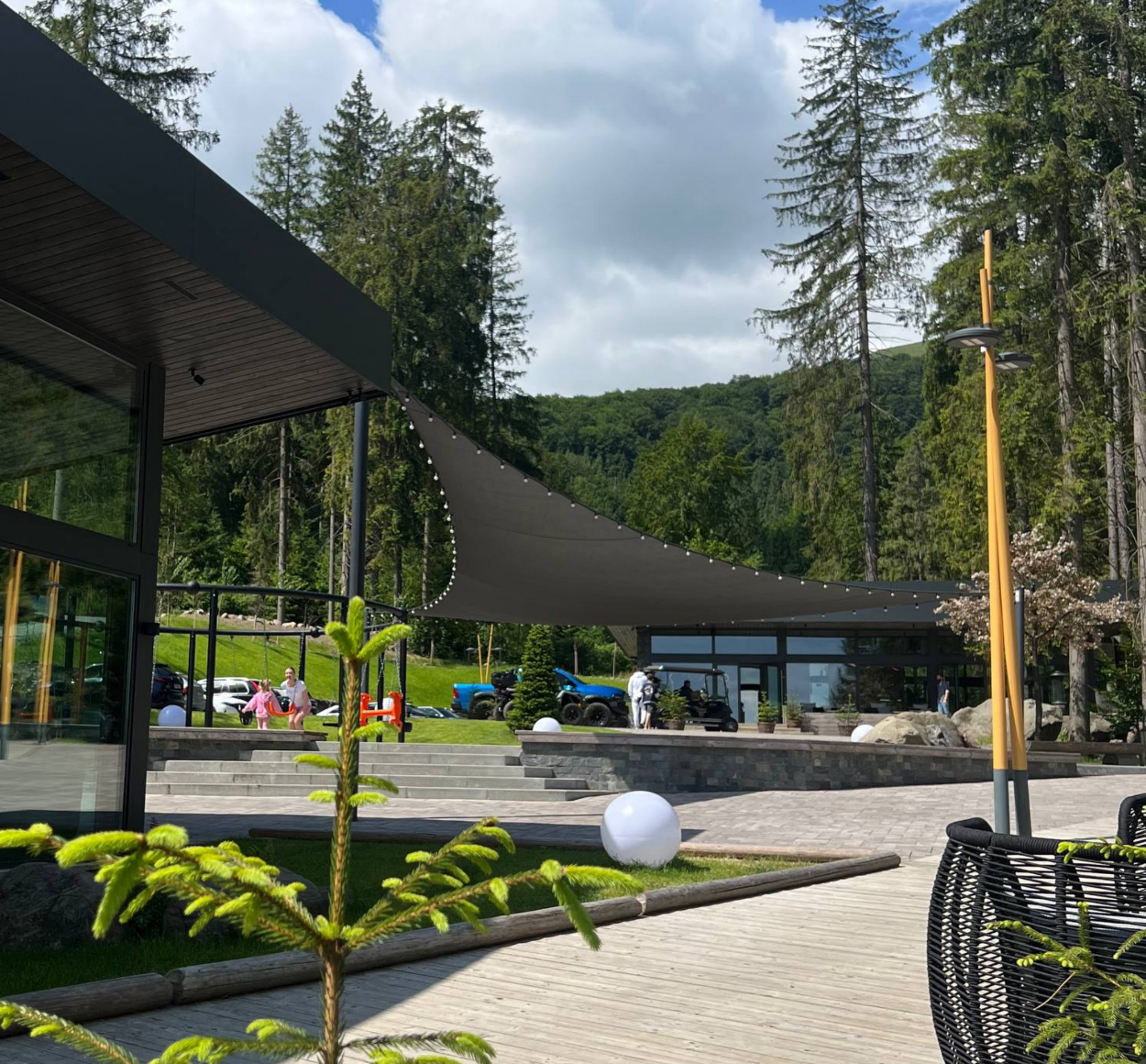

andrey savchyn Опубліковано: 20 годин тому Поділитись Опубліковано: 20 годин тому Минулого року побачив в одному з кафе (Пилипець) такий варіант затінення - щось схоже на натягнутий тент з 3-4 точками кріплення Може хтось робив собі таке біля будинку, які є мінуси? Собі хотілось би з однієї сторони прикріпити до фасаду будинку, з протилежної забетонувати 2 стовчики і до них Посилання на коментар Поділитися на інших сайтах More sharing options...
normal Опубліковано: 19 годин тому Поділитись Опубліковано: 19 годин тому 37 хвилин тому, andrey savchyn сказав: які є мінуси? можуть загнутись трава\рослини під ним, може вимити рівчак де буде стік води, може тент лягти на землю від ваги дощової води, може зверху забитися листям 1 Посилання на коментар Поділитися на інших сайтах More sharing options...
vadimv Опубліковано: 19 годин тому Поділитись Опубліковано: 19 годин тому 6 хвилин тому, normal сказав: можуть загнутись трава\рослини під ним, може вимити рівчак де буде стік води, може тент лягти на землю від ваги дощової води, може зверху забитися листям Це якщо його раніше не порве на шматки вітром. 1 Посилання на коментар Поділитися на інших сайтах More sharing options...
мастерок Опубліковано: 19 годин тому Поділитись Опубліковано: 19 годин тому Робив,від балкону до забору,на літо для затінку,11×4 метри.Купив б/в банер тут на форумі,з люверсами.Так такий матеріал,що мене переживе,зараз трубы на вулиці ним накриті.Якщо великій розмір,як на фото,то для точковогокріплення мають бути дуже сильні колонки,бо слабі вирве нафіг парусністю. 1 Посилання на коментар Поділитися на інших сайтах More sharing options...
