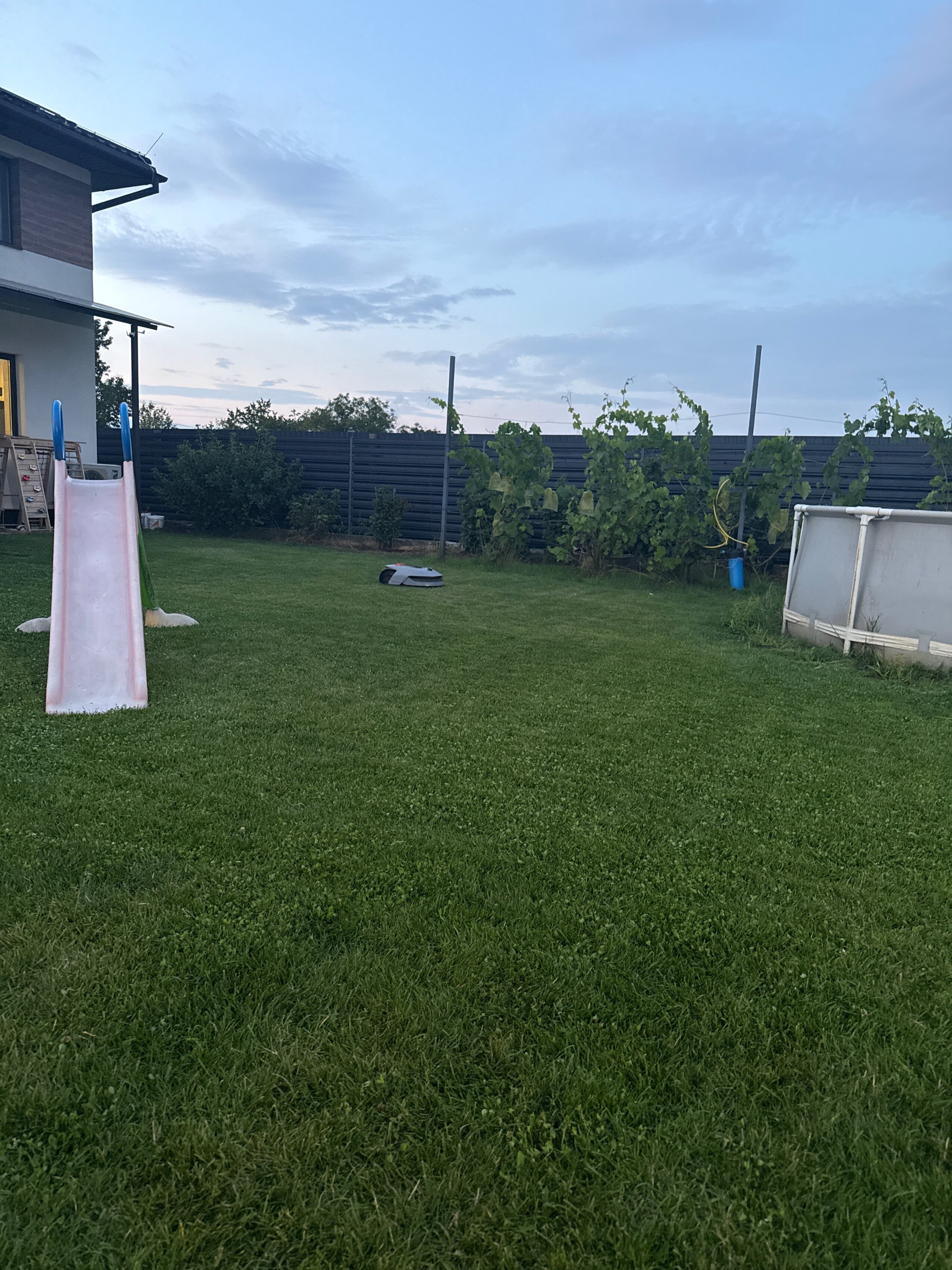

shusta Опубліковано: 19 липня Поділитись Опубліковано: 19 липня Деревцята не доїжджає сантиметрів 10 до стовбура, клумби, якщо це межа зони йде впритул до неї. Якщо серед газону і в рівень із ним, треба будувати заборонну зону. Як на мене, він аж занадто обережний у деяких місцях. Наприклад, біля винограду відключив LiDAR, там працює по зіткненню бампером. Посилання на коментар Поділитися на інших сайтах More sharing options...

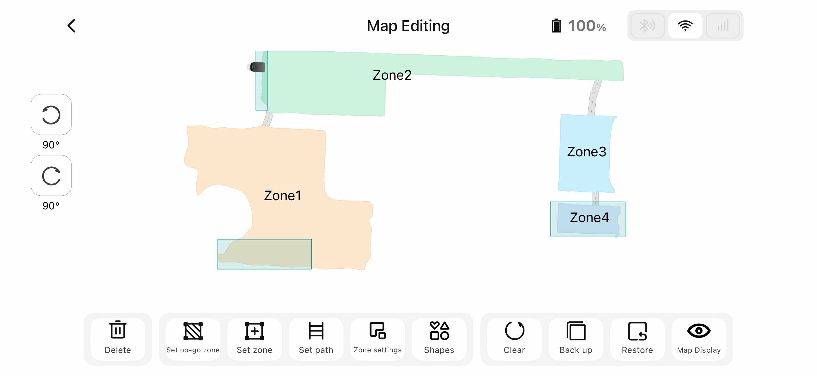

shusta Опубліковано: 23 липня Поділитись Опубліковано: 23 липня так в мене 4 зони розділені бруківкою, між зонами додав маршрути переїзду і вона іздить. Але немає бути ступенькок більше 4 см. 2 Посилання на коментар Поділитися на інших сайтах More sharing options...
