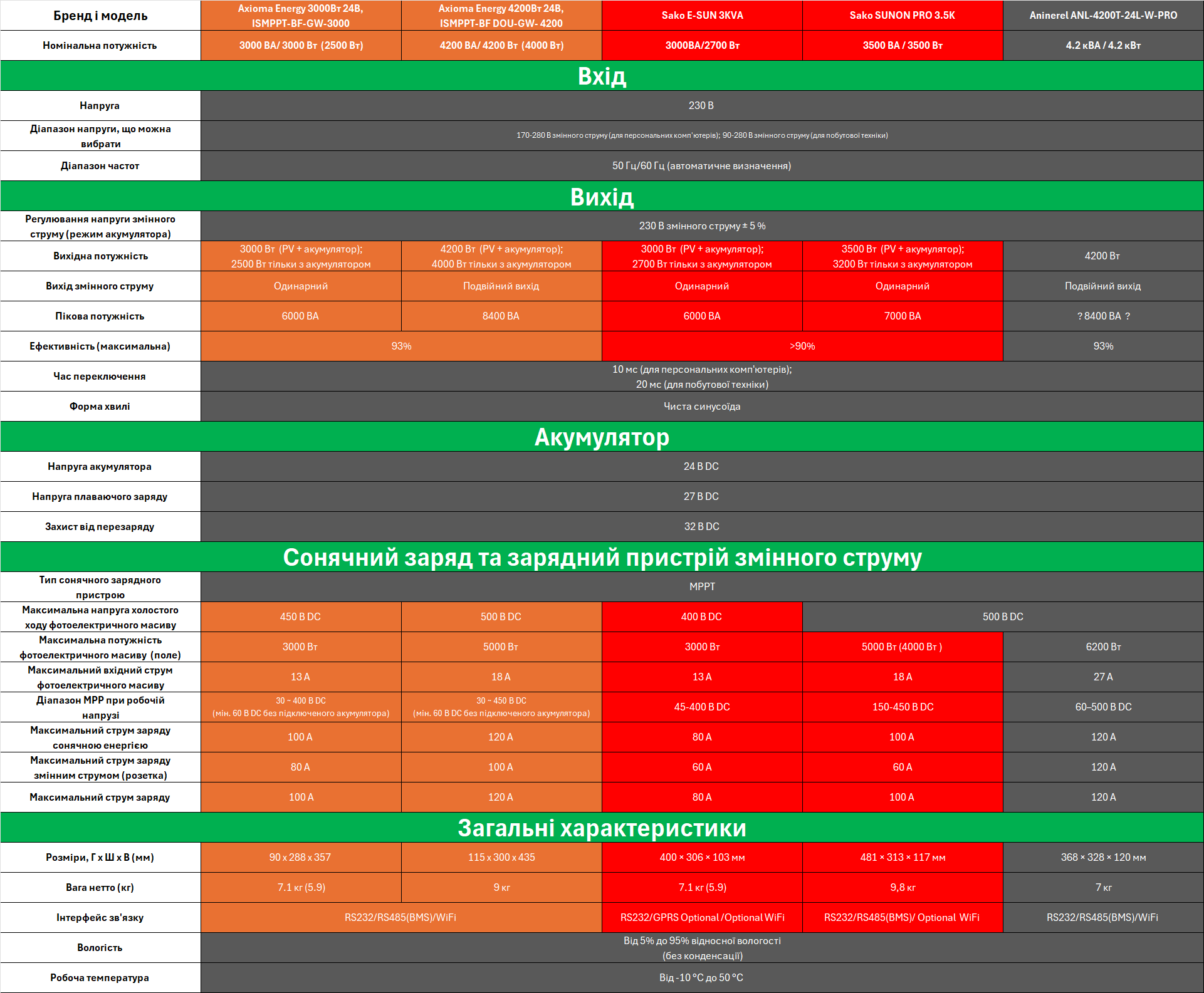

Nikolay Cherednichenko Опубліковано: 2 серпня Поділитись Опубліковано: 2 серпня (змінено) Вирішив готуватися до зими і мати можливість швидко резервувати електроенергію... звісно на LiFePO4 (бо на гелієвих то швидко не зробиш) і на 24 В... бо 12 як на мене взагалі не серйозно (все ж таки будинок а не кемпер), а 48 то вже багато і дорого. В сторону Deye, Victron Energy, Solis і інших топів ринку я не дивлюся бо тупо для мене дорого (і середняки типу SRNE теж кусь-кусь), ну і система скоріше як резерв буде з можливістю невеликого поля (4-6 панелей до 2,5 кВт ) у вигляді бонусу на літо. Так-як в мене є можливість їх орієнтувати тільки на схід на даху 30-градусному. Батарею думаю скласти з 8-ми комірок EVE LF230 3.2V (аналогів просто не знаю, ще не довивчив ринок) якщо знайду по норм ціні, і припіндюрити до нього БМС з активним балансуванням JK BMS 200A 3S-8S 2A . Список моїх претендентів серед бюджетних інверторів такий (таблиця стисла): Турбує ще ток байпасу, я тупо не можу знайти в них такої характеристики (мені важливо щоб це було не менше 5 кВт) або прийдеться інвертор виводити тільки на обмежені групи автоматів (споживачів). Є питання по споживанню від батареї на власні потреби інвертора (чим менше-тим краще як на мене для малих станцій) Вибачаюся за сумбур, я не є сильним в електротехніці, а питання з СЕС і гібридами "курю" взагалі другий день !!! Пи.си.: перші три для мене фаворити, подобається що в них дуже широкий діапазон МРР при робочій напрузі, від 30-45 В (чисто по дилетантськи розумію що це добре для маленького поля, кожну краплинку в батарейку). Буду дуже вдячний за поради і настанови від розуміючих людей. Змінено 2 серпня користувачем Nikolay Cherednichenko Посилання на коментар Поділитися на інших сайтах More sharing options...

ЯД Опубліковано: 2 серпня Поділитись Опубліковано: 2 серпня (змінено) Ну при 30в я не думаю что они будут работать) Но, если вы посмотрите полноразмерные панели, у них ток обычно выше 13А, и у новых чаще к 15, а у двухсторонних пишут ещё больше получится. То есть это в 1 линию будут и лучше тогда брать с 18А (это которые 3.5). Про ток байпаса - надо смотреть мануал на каждый, обычно это до *2 от номинала по Вт, а ток соответственно будет зависеть от напряжения в сети в тот момент. Ячейки я бы посоветовал не 230 а 280. Дороже на пару евро, в по заряду это плюс 20%, а Ив или не - у меня и енвижн и Ив есть, работают одинаково, но енвижны были дешевле. Вот как пример Я бы себе брал Корнекс 314, а не 230 от Ив Кстати срне я соседу купил в офф сторе в Али - он там 14тыс стоит. Правда едет месяц в лучшем случае, а так может и 2( Змінено 2 серпня користувачем ЯД 2 Посилання на коментар Поділитися на інших сайтах More sharing options...

Nikolay Cherednichenko Опубліковано: 3 серпня Автор Поділитись Опубліковано: 3 серпня (змінено) Я тут подумав... Така збірка що я хотів це десь 40 000-45 000 ... А тут таке DEYE SUN-5K-SG05LP1-EU WIFI - 1 шт.Dyness DL5.0C Pro LiFePo4, 51,2V, 100A - 1 шт. за 67 000 з 5 річною гарантією, перспективами і якістью... Що скажете? (А як не піде-то дейе завжди легше продати) Змінено 3 серпня користувачем Nikolay Cherednichenko Посилання на коментар Поділитися на інших сайтах More sharing options...
ЯД Опубліковано: 3 серпня Поділитись Опубліковано: 3 серпня 14 хвилин тому, Nikolay Cherednichenko сказав: Я тут подумав... Така збірка що я хотів це десь 40 000-45 000 ... А тут таке DEYE SUN-5K-SG05LP1-EU WIFI - 1 шт.Dyness DL5.0C Pro LiFePo4, 51,2V, 100A - 1 шт. за 67 000 з 5 річною гарантією, перспективами і якістью... Що скажете? (А як не піде-то дейе завжди легше продати) Как по мне, заводские сборки батареек это хорошо, но если захотите увеличить - то только такие же надо ставить. Что ограничивает сильно, особенно если таких аккумов больше не производят (типа на 15 ячеек например, или какой то свой протокол) 2 Посилання на коментар Поділитися на інших сайтах More sharing options...
DimaF Опубліковано: 3 серпня Поділитись Опубліковано: 3 серпня 18 минут назад, Nikolay Cherednichenko сказал: Що скажете? (А як не піде-то дейе завжди легше продати) Отличный вариант для старта, и куда оно может не пойти!?) 2 минуты назад, ЯД сказал: заводские сборки батареек это хорошо, но если захотите увеличить - то только такие же надо ставить. +1 Посилання на коментар Поділитися на інших сайтах More sharing options...
