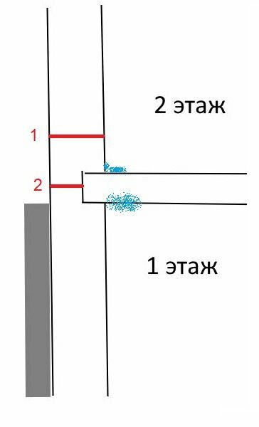

roverspam Опубліковано: 17 вересня Поділитись Опубліковано: 17 вересня Всем доброго времени суток! Есть шлаколитой двухэтажный дом, перекрытия - бетонные плиты (которые пустотелые внутри). Утепляется только первый этаж пенопластом (и поставится отлив сверху для отвода воды, чтобы не попадала под пенопласт) Удобно получается вариант №1 - утепление прямо под верх первого этажа (да и красивее так будет) и при этом выходит, что уровень плит будет не утеплён. В плане теплопотерь это конечно не самый лучший вариант (т.к. тепло с плит будет частично уходить в неутеплённые "бока", а не на второй этаж (не жилой)) С другой стороны, в плане вывода влаги не уверен, что этот вариант плох, т.к. в таком случае, по моим предположениям, она будет "выдавливаться" вместе с теплом и таким образом будет уменьшаться вероятность её конденсирования со всеми вытекающими. Или я не прав и есть какие-то железобетонные аргументы, чтобы напрячься и всё же утеплить на 20-25 см выше, как указано на варианте №2 ? Спасибо! Посилання на коментар Поділитися на інших сайтах More sharing options...

Propeller Опубліковано: 17 вересня Поділитись Опубліковано: 17 вересня Внизу рисунок. 1. Посмотрите как толшина утеплителя (если считать материал вашей стены утеплителем). Длина прямой 1 и 2. 2. Бетон не плохой проводник тепла. С учетом, что торец перекрытия огражден от "улицы" утеплителем менбшей толщины, то это перерытие будет качественным мостом холода. 3. В помещении самый влажный и теплый воздух находится под потолком. Это значит, что в зоне входа плиты в помещение (синяя рябь на рисунке) создаются идеальные условия для конденсирования водяного пара в воду. И , если это не заметят хозяева сразу, то со временем в той зоне будет серо-коричневый налет, который называется грибок, плесень и т.д. Кроме того, на втором этаже под покрытием пола (каким-нить ламинатом) тоже начнет расти грибная колония. 4. Дышащие стены - зло. 1 Посилання на коментар Поділитися на інших сайтах More sharing options...
roverspam Опубліковано: 17 вересня Автор Поділитись Опубліковано: 17 вересня 3 часа назад, Propeller сказал: Внизу рисунок. 1. Посмотрите как толшина утеплителя (если считать материал вашей стены утеплителем). Длина прямой 1 и 2. 2. Бетон не плохой проводник тепла. С учетом, что торец перекрытия огражден от "улицы" утеплителем менбшей толщины, то это перерытие будет качественным мостом холода. 3. В помещении самый влажный и теплый воздух находится под потолком. Это значит, что в зоне входа плиты в помещение (синяя рябь на рисунке) создаются идеальные условия для конденсирования водяного пара в воду. И , если это не заметят хозяева сразу, то со временем в той зоне будет серо-коричневый налет, который называется грибок, плесень и т.д. Кроме того, на втором этаже под покрытием пола (каким-нить ламинатом) тоже начнет расти грибная колония. 4. Дышащие стены - зло. вот этот аспект у меня и больше всего и создаёт вопросов (в голове), причём не пойму в какую сторону То, что в месте соприкосновения плит наихудшая теплоизоляция - очевидно. Сами плиты полые, то есть воздух из них из середины (где он самый тёплый) легко перемещается к краям и отдаёт своё тепло наружу (и стена там примерно в 2 раза тоньше). Сам бетон (из которых плиты) - вообще никудышний в плане теплоизоляции. И я не могу сообразить - эту часть лучше утеплять или нет. С одной стороны - разница температур создаст сильное парционное давление, которое вроде как должно выдавливать влагу наружу, с другой стороны, утеплив эту часть пенопластом я делаю её намного менее паропроницаемой, второй этаж всё же гораздо холоднее первого и, как результат, выпадение влаги в виде росы на полу второго этажа (или также под потолком первого).... Посилання на коментар Поділитися на інших сайтах More sharing options...

Propeller Опубліковано: 18 вересня Поділитись Опубліковано: 18 вересня (змінено) 14 часов назад, roverspam сказал: И я не могу сообразить - эту часть лучше утеплять или нет. С одной стороны - разница температур создаст сильное парционное давление, которое вроде как должно выдавливать влагу наружу, с другой стороны, утеплив эту часть пенопластом я делаю её намного менее паропроницаемой, второй этаж всё же гораздо холоднее первого и, как результат, выпадение влаги в виде росы на полу второго этажа (или также под потолком первого).... 1. Если вы про бетон.То тут мы не нарушаем правило : каждый последующий слой по направлению изнутри наружу должен быть либо более паропроницаемым, либо обладать достаточным теплосопротивлением, чтобы сдвинуть точку росы в утеплитель. В вашем случае : изнутри наружу. Бетон - пенопласт. Паропроницаемость бетона ниже паропроницаемости пенопласта и теплосопротивление пенопласта выше этого показателя бетона. Так что все кашерно. Если бы ваше опасение работало, то утеплять многоквартирные дома малой этажности пенопластом вообще нельзя. 2. Вам нужно залезть пенопластом сантиметров на 50 выше плиты перекрытия. В этом случае риск появления конденсата на потолке первого этажа и полу второго в зоне примыкания к наружной стене всодится к минимуму. Змінено 18 вересня користувачем Propeller 1 Посилання на коментар Поділитися на інших сайтах More sharing options...
roverspam Опубліковано: 18 вересня Автор Поділитись Опубліковано: 18 вересня 4 часа назад, Propeller сказал: 1. Если вы про бетон.То тут мы не нарушаем правило : каждый последующий слой по направлению изнутри наружу должен быть либо более паропроницаемым, либо обладать достаточным теплосопротивлением, чтобы сдвинуть точку росы в утеплитель. В вашем случае : изнутри наружу. Бетон - пенопласт. Паропроницаемость бетона ниже паропроницаемости пенопласта и теплосопротивление пенопласта выше этого показателя бетона. Так что все кашерно. Если бы ваше опасение работало, то утеплять многоквартирные дома малой этажности пенопластом вообще нельзя. 2. Вам нужно залезть пенопластом сантиметров на 50 выше плиты перекрытия. В этом случае риск появления конденсата на потолке первого этажа и полу второго в зоне примыкания к наружной стене всодится к минимуму. у бетона паропроницаемость ниже, нежели у пенопласта? Хм, не знал. Если так, то хорошо Я как-то и подзабыл это правило. Теперь меня другое беспокоит - дом шлаколитой, паропроницаемость у шлаколитого дома наверное очень высокая (ну явно выше, нежели у пенопласта). То есть я уже нарушил это правило. Но точку росы, скорее всего, сдвинул в утеплитель (100 мм пенопласт). По крайней мере, надеюсь на это. Посилання на коментар Поділитися на інших сайтах More sharing options...

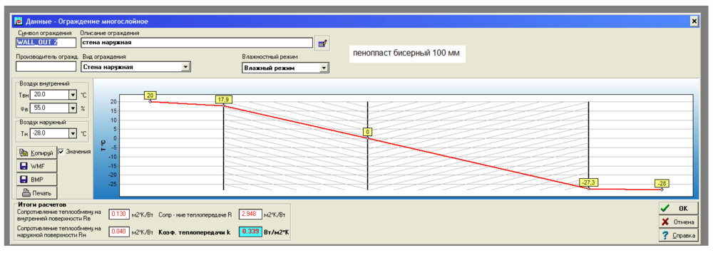

SAN67 Опубліковано: 19 вересня Поділитись Опубліковано: 19 вересня 11 часов назад, roverspam сказал: (100 мм пенопласт). По крайней мере, надеюсь на это. Посилання на коментар Поділитися на інших сайтах More sharing options...
roverspam Опубліковано: 19 вересня Автор Поділитись Опубліковано: 19 вересня 14 часов назад, SAN67 сказал: Спасибо! Думаю, что толщина стены тоже играет роль (тут она не указана, вообще она 400 мм) То есть точка росы попадёт на поверхность бетонной стены если на улице -28, а в доме +20, я верно понял? Посилання на коментар Поділитися на інших сайтах More sharing options...
SAN67 Опубліковано: 20 вересня Поділитись Опубліковано: 20 вересня 13 часов назад, roverspam сказал: я верно понял? Нет. -28 - это расчётная температура для данной конструкции стены в данной местности ( данные прошлых лет, а сейчас, наверное, не более -25) Даже без учёта термосопротивления стены ноль находится чуть меньше середины утеплителя, а с учётом стены он сдвинет дальше середины. Грамотно, это когда минус не заходит в утепление более чем на треть. Посилання на коментар Поділитися на інших сайтах More sharing options...
