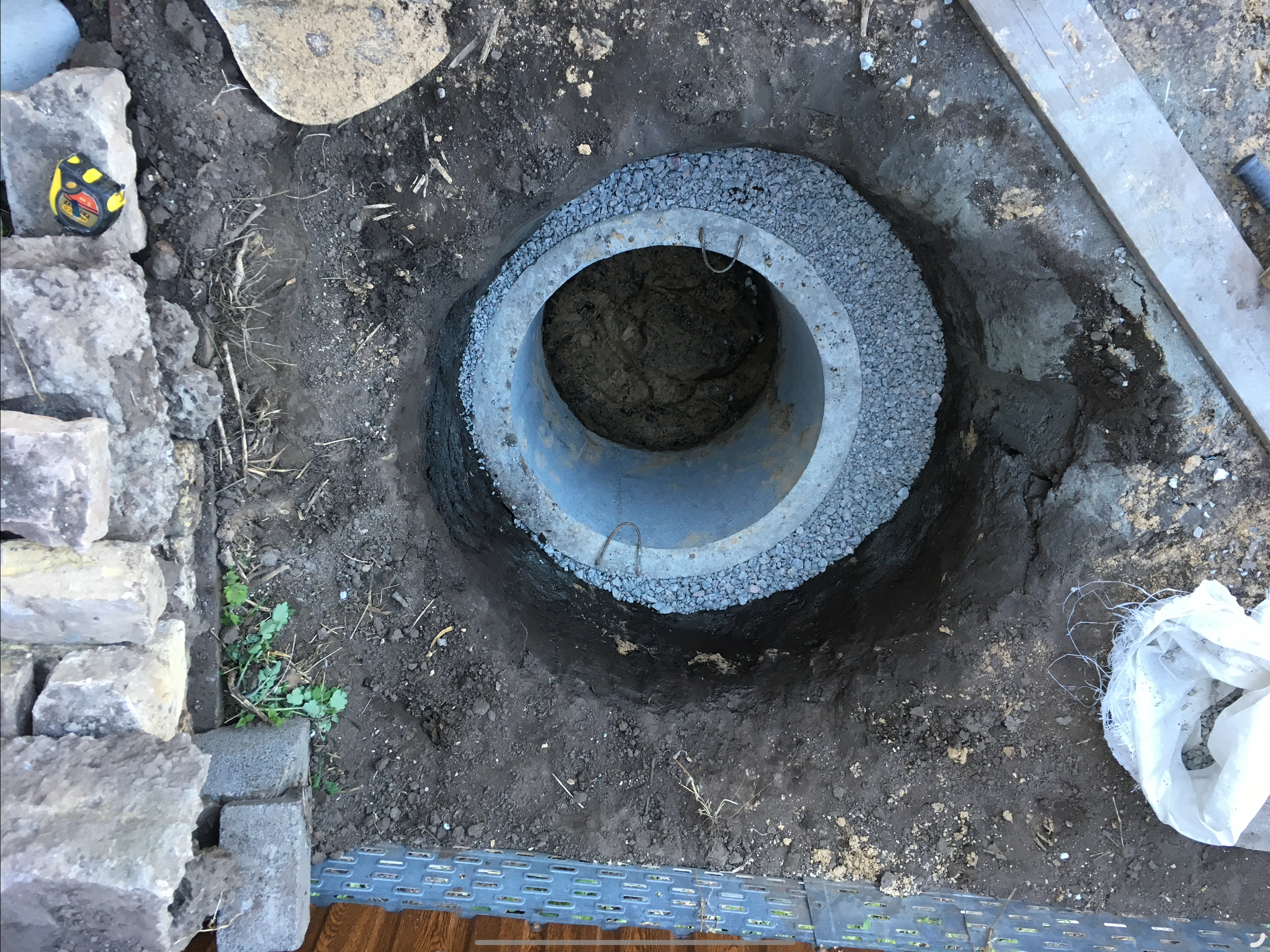

viktor02 Опубліковано: 26 вересня Поділитись Опубліковано: 26 вересня Всім привіт! До зати від дороги 5,5-6 м.Планую вигрібну у вигляді 4-х бетонних кілець внутрішнього діаметру 2 м.Тобто,від кільця до хати приблизно 2 м.Підкажіть,будь ласка,чи треба навколо кілець засипати щебінь (в кільці всього декілька технічних отворів) і яку він виконуватиме роль,тож все навколо забетоноване... Наперед дякую за відповіді. Посилання на коментар Поділитися на інших сайтах More sharing options...

mib Опубліковано: 26 вересня Поділитись Опубліковано: 26 вересня 1 час назад, DimaF сказал: Дуже мало. Мало, но у нас у всех так, тьху тьху за 10 лет последствий пока не замечено 3 часа назад, viktor02 сказал: яку він виконуватиме роль,тож все навколо забетоноване. Я третью обсыпал на весь объем который остался после установки кольца, преследовал цель увеличить как объем так и площадь дренажа, насколько это верно, не скажу, но пока работает 1 Посилання на коментар Поділитися на інших сайтах More sharing options...
Фрай Опубліковано: 26 вересня Поділитись Опубліковано: 26 вересня 5 годин тому, viktor02 сказав: чи треба навколо кілець засипати щебінь (в кільці всього декілька технічних отворів) Якщо і засипати то тільки так Посилання на коментар Поділитися на інших сайтах More sharing options...
SantehnikPPR100 Опубліковано: 26 вересня Поділитись Опубліковано: 26 вересня Кольца должны на этом щебне стоять. Толку от того, что вокруг них обсыпано как на фото 0.0 2 Посилання на коментар Поділитися на інших сайтах More sharing options...

naupv Опубліковано: 28 вересня Поділитись Опубліковано: 28 вересня 26.09.2026 в 16:01, viktor02 сказав: Всім привіт! До зати від дороги 5,5-6 м.Планую вигрібну у вигляді 4-х бетонних кілець внутрішнього діаметру 2 м.Тобто,від кільця до хати приблизно 2 м.Підкажіть,будь ласка,чи треба навколо кілець засипати щебінь (в кільці всього декілька технічних отворів) і яку він виконуватиме роль,тож все навколо забетоноване... Наперед дякую за відповіді. Обсипаються дренажні кільця. Те що ви робите називаєть герметична вигрібна яма, щебінь там до лупи. 2 Посилання на коментар Поділитися на інших сайтах More sharing options...
