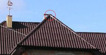

Крашеный шифер на срубе или "О шифере"-2 серия :)
Крышник

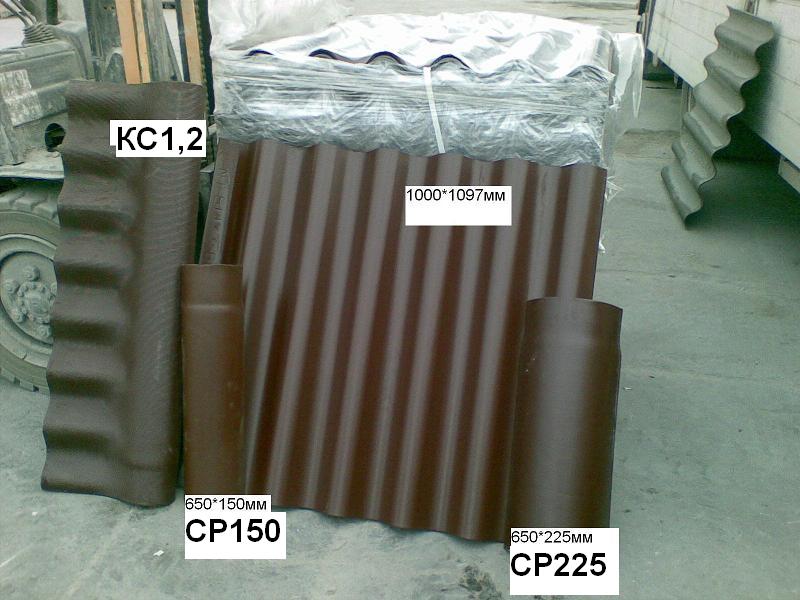

Не подскажите, где можно приобрести шиферные детали такой формы как на фотке?
Де реалізовують листи, там і деталі.
У Вас в наличии такие есть? :)

Реброві деталі завозяться 150 і 225 діаметру.
Подскажите, пожалуйста, их длину/стоимость/(можно ли еще где-то увидеть фотки). Можно в личку, чтоб не загромождать тему...
Довжина - 650 мм, корисна - 500 мм, вартість близько 15 грн.
Цвет коричневый и бордовый? Крепятся шурупами?
И как они крепятся на вальмовой крыше при стыке скатов?
Кольори - коричневий і бордо.
Кріплення - шуруп, або цвях.
Стик підрізається і шпаклюється цементом.
Того, а позицию КС1,2 сейчас выпускают? Какая цена?
Коньок - 77 грн/пара

Теперь осталось как-то сравнить цвета шифера (моего) и конька....

Боюсь тепловые расширения шифера плюс "дышащая" от влажности стропильная система вызовут появление трещин в месте сцепления а затем разрушения цементного шва.
если аккуратно подрезать, щели не должни пропускать много влаги.
у крыши моей дачи сейчас коньков вообще нет, и тем немение протечек нет даже в сильные ливни - мембрана держит влагу.
наблюдаются небольшие увлажнения в месте, где мембрана прибита к стропилине и при этом практически нет провисания мембраны между соседними стропилами. Ну это мои косяки.
Можу з Вами і погоджуватись і ні.
Для початку, потрібно для себе зрозуміти, шиферна покрівля буде виступати як гідроізоляція, чи додатково використовується інший гідроізоляційний матеріал. В залежності від відповіді на це питання накладаються різні вимоги на облаштування покрівлі.
У випадку, якщо додаткові гідроізоляційні матеріали не використовуються, нажаль, використання тільки ребрової деталі, навіть з досить щільним вирізанням і підрізанням не гарантує захисту від підтікання (дійсно, інша справа, що ці підтікання можуть бути не суттєвими, але їх поява вже є порушенням будівельних норм). Якщо ж використовується додаткова гідроізоляція, то питання вирізань і підрізань, взагалі не постає.
Боюсь тепловые расширения шифера плюс "дышащая" от влажности стропильная система вызовут появление трещин в месте сцепления ...
Ймовірність відслоювання цементу від шиферу досить висока, але щілина, яка виникає внаслідок цього не більше ніж зазор між шифером. Ну і дотримання технології приготування цементної суміші і виконання самих робіт звичайно мають великий вплив на кінцевий результат.
... а затем разрушения цементного шва.
через декілька десятиліть.
В цілому, технологія шпаклювання цементним розчином є стандартною і перевіреною не одним десятиліттям і не одним дахом, так, вона вимагає кропіткого виконання, через це, напевно, про неї і забувають.
А можно подробней о технологии шпаклевания.
Как-то замазывал шифер цементно-песчаным раствором с пластификатором и т.д., так после зимы отвалился.
Я высказал свои сомнения в жизнестойкосити цементной шпаклевки для этого места:
Не предстваляю как на криволинейной поверхности она может держаться.
Вот нашел фото, как думаю у себя делать.
лента даст гарантию непопадания влаги под шифер
Остается придумать как аккуратно подрезать стыки.
Как она называется и в какую стоимость идет?
Еще один уточняющий вопрос - на какие максимальные/минимальные градусы они подходят?
Например, основной конек с наружной стороны у меня примерно 230 градусов.
