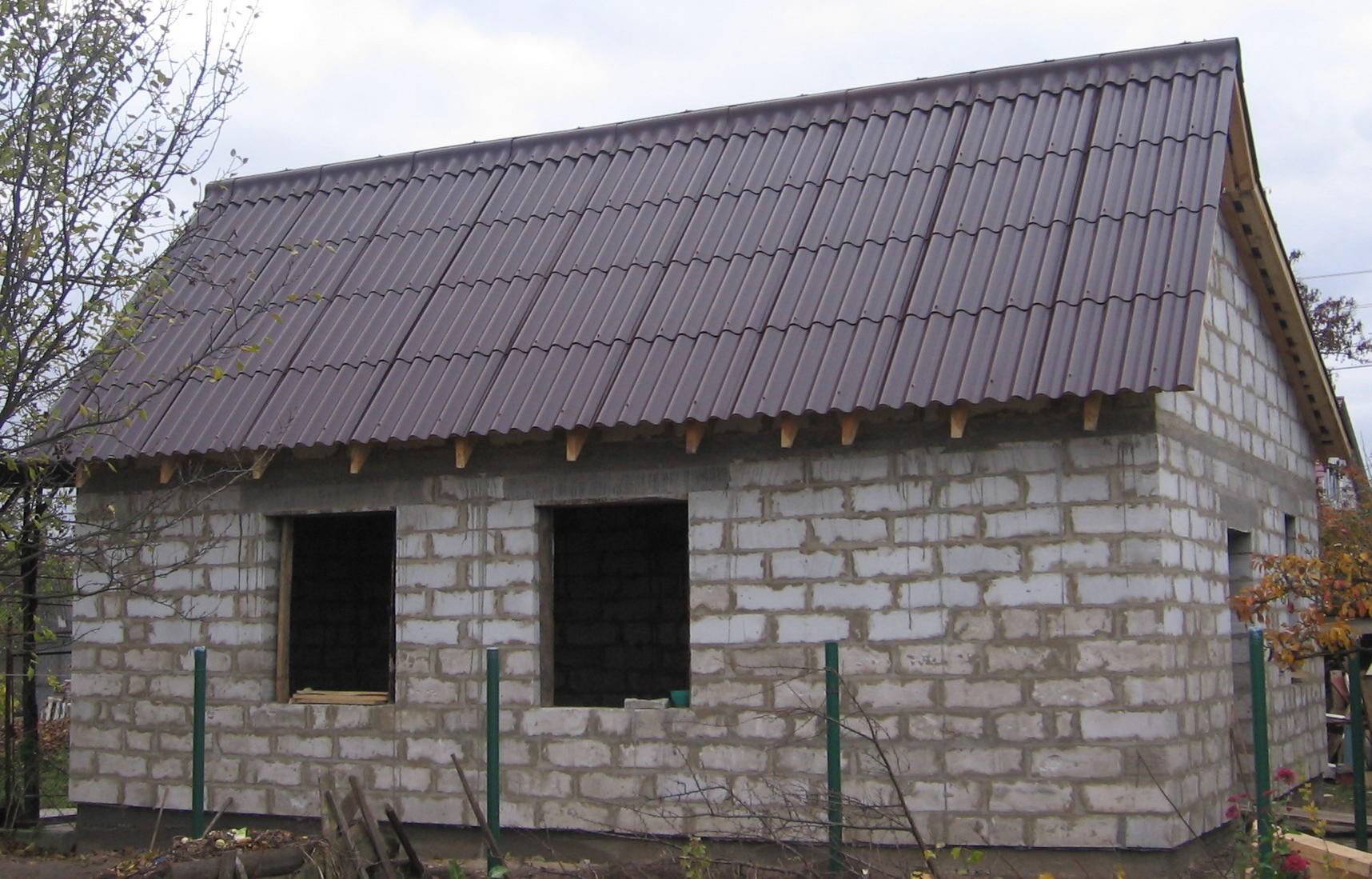

JuriyR Опубліковано: 20 грудня 2011 Поділитись Опубліковано: 20 грудня 2011 на фото покрашеный шифер смотрется здорово. Есть вопрос по способу укладки. При укладке "зигзагом" нет необходимости подрезать углы. Если гнать рядами, то (как я понимаю) надо срезать угол третьего снизу листа. какой способ надёжнее? Спасибо Юрий Посилання на коментар Поділитися на інших сайтах More sharing options...
texnikrus Опубліковано: 20 грудня 2011 Поділитись Опубліковано: 20 грудня 2011 (змінено) на фото покрашеный шифер смотрется здорово. Есть вопрос по способу укладки. При укладке "зигзагом" нет необходимости подрезать углы. Если гнать рядами, то (как я понимаю) надо срезать угол третьего снизу листа. какой способ надёжнее? Спасибо Юрий Я по крышам не специалист, а больше "самоделкин". Делал один раз сам для себя, и то без боков не обошлось. Для грамотной консультации обращайтесь к Togo или Крышник. Лучше по телефону или в ЛС. Змінено 20 грудня 2011 користувачем texnikrus Посилання на коментар Поділитися на інших сайтах More sharing options...
Togo Опубліковано: 21 грудня 2011 Поділитись Опубліковано: 21 грудня 2011 При укладке "зигзагом" нет необходимости подрезать углы. Що мається на увазі під виразом "При укладке "зигзагом"", якщо це стандартний спосіб "з суміщенням на одну хвилю", то, так, підрізка кутів не виконується, якщо це "шахматний" спосіб, який просуває в своїх проспектах Балаклія, то зважайте на те, що цей спосіб намалював "художник" без врахування особливостей матеріалу. Если гнать рядами, то (как я понимаю) надо срезать угол третьего снизу листа. Якщо мова про укладку листів "з підрізанням кутів", то кути підрізаються в місцях де сходяться чотири листа на двох середніх листах. какой способ надёжнее? Спосіб "з підрізкою кутів" простіше виконати і дах має естетичніший вигляд в порівнянні із способом "з суміщенням на одну хвилю", висновок - 99,99% випадків це вкладання з підрізкою кутів. 2 Посилання на коментар Поділитися на інших сайтах More sharing options...

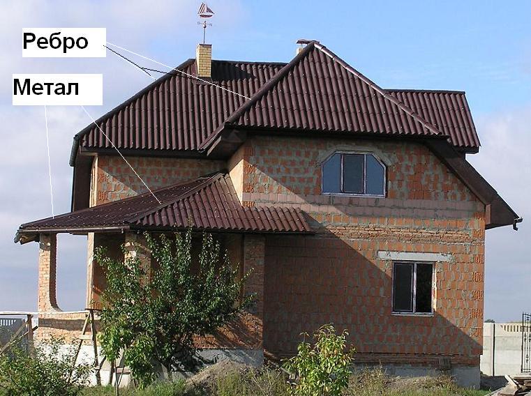

bomberman Опубліковано: 23 грудня 2011 Поділитись Опубліковано: 23 грудня 2011 (змінено) дилетанский вопрос к знатокам шифера: как можно перекрыть "конек" (пересечение 2х плоскостей) на эркере 6ти-угольной формы? Вот такой конек ведь не подойдет, потому-что волны идут не друг напротив друга, так? .. такими вот элементами как сдесь?. Так вот интересует, они из металла или шифера? и как крепятся эти элементы - не видно шляпок чтото? спасибо Змінено 23 грудня 2011 користувачем bomberman Посилання на коментар Поділитися на інших сайтах More sharing options...
Togo Опубліковано: 26 грудня 2011 Поділитись Опубліковано: 26 грудня 2011 дилетанский вопрос к знатокам шифера: как можно перекрыть "конек" (пересечение 2х плоскостей) на эркере 6ти-угольной формы? Вот такой конек ведь не подойдет, потому-что волны идут не друг напротив друга, так? Так. У Вас буде ребро. .. такими вот элементами как сдесь?. Так вот интересует, они из металла или шифера? и как крепятся эти элементы - не видно шляпок чтото? спасибо Для оформлення ребер, використовуються, або реброві деталі (шиферні), або гнеться метал. Посилання на коментар Поділитися на інших сайтах More sharing options...
beavis Опубліковано: 27 грудня 2011 Поділитись Опубліковано: 27 грудня 2011 Для оформлення ребер, використовуються, або реброві деталі (шиферні), або гнеться метал. Не подскажите, где можно приобрести шиферные детали такой формы как на фотке? Посилання на коментар Поділитися на інших сайтах More sharing options...
